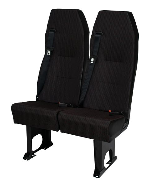

Buenas noches a todos
Estoy buscando una estructura de asientos traseros para camperizar una ducato N1 con una distribución típica (salón formado por banqueta trasera y los asientos delanteros girados), con una particularidad, que la estructura no tenga en medio un pilar o columna anchado al suelo, es decir, algo de dos plazas similar a esto:
Siento ese hueco, como mínimo, de 55 cm
Y la verdad es que hay poquísimas opciones. La única de momento que encaje tras verla in situ en su taller es la de modelcar, pero me parece que tendrá un precio bastante alto ya que es una banqueta cama sobre raíles en suelo técnico, lo cual no voy a usar para nada en una distribución típica de salón ducato.
Otra potencialmente válida podría ser la AGT2000, pero no sé si sigue siendo homologable, y si la escuadra base que se ancla no me sube demasiado el suelo para mis necesidades.
He visto que la FASP505 ya no es homologable, pero sobre la FASP506, tengo mis dudas de si pudiera serlo. He buscado por todos lados dibujos técnicos o fotos pero no consigo sacar en claro:
- Si tiene o no el pilar central en la parte trasera (por delante no parece tenerlo)
- Si necesita una estructura base para ponerlo a la altura típica de ducato (le pasa como a la 506, que parece super bajita, apenas 40 cm con asiento. En un salón sobreelevado de ducato queda muy bajita. Existen dichas estructuras de manera que sea homologable?
- Y lo dicho... ¿es homologable?
Dejo la ficha del fabricante... https://fasp.it/wp-content/uploads/2021/03/FASP-Seats-Serie-506.pdf
Finalmente, si alguno conoce alguna estructura que cumpla lo que voy buscando, y sea compatible con homologación en N1... por favor, soy todo oídos!
Mil gracias
