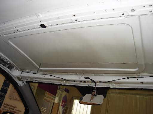

Hala, corte de techo...

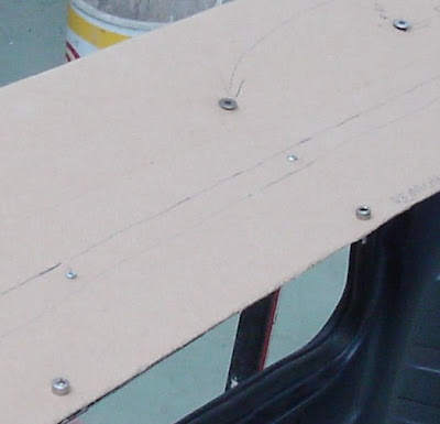

No tengo fotos de la plantilla presentada en el techo de la furgo, pero básicamente es ponerla haciendo que coincidan los agujeros de para la baca de la Marco Polo en la Vito, se ponen unos cuantos tornillos para que la plantilla no se mueva y se empizea a pintar el contorno y también los agujeros donde irán todos los remaches y tornillos...
Aquí está la furgo ya sin la plantilla y con el techo marcado a rotulador (los puntitos serán agujeros para lo que corresponda)...

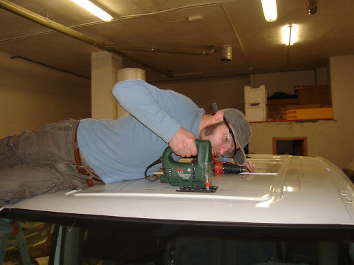

Cortar el techo no es una cosa para nada complicada, lo único que hay que saber es por dónde cortar, y una sierra de calar con hoja para metal (mejor varias, yo rompí una). Para empezar hay que hacer un agujero con el taladro para meter la hoja de la sierra, y luego empezar a cortar...
La hoja corta el techo sin problemas...
Los largueros del techo también, lógicamente tarda más en cortarlos (hay que tener el pulso firme), pero no hay problema...
En total creo que corté tres largueros, el techo lo corté de una pieza, pero para que el techo no se descolgase a medida que iba cortando lo fui cortando por tartes, primero lo corté todo salvo los largueros, luego el larguero del medio (el techo se seguía aguantando por los largueros delantero y trasero), y luego un lado del delantero y su opuesto del trasero (así ya tenemos el techo casi cortado del todo pero aún en su sitio). A estas alturas es bueno poner algún puntal para que el techo no se desplome...
Luego se hacen los cortes de los dos últimos largueros y ya está, si alguien os echa una mano mejor...

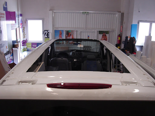

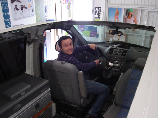

Aquí está mi colega Josecho chuleando de Mercedes descapotable, me ayudó en la circuncisión y también sacó las fotos de la operación...
y esta es la furgo sin el techo, quizá algún día haya una viano-plus o una T7 que sean así...

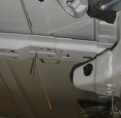

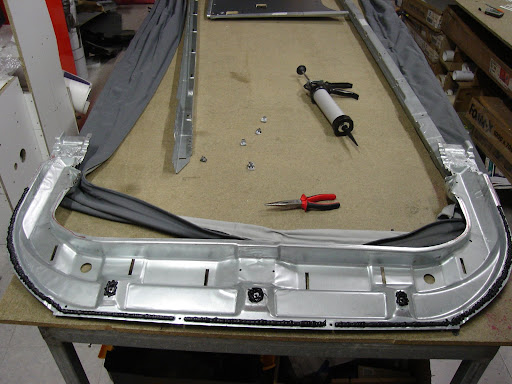

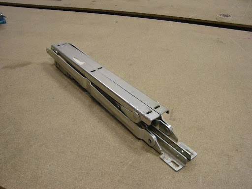

Cortado el techo hay que presentar los herrajes del marco, comprobar que todo encaja, ver que los agujeros de los herrajes coinciden con los que pinté de la plantilla (la plantilla no es perfecta pero ayuda mucho a ver que las cosan van donde tienen que ir) y si es necesario, marcar para agujerear donde sea necesario.
Hay que poner fijar los herrajes que unan los del marco con la carrocería...
Y poco a poco vamos presentando todo el puzzle...
Luego, cuando todo ya está presentado se hacen los agujeros para los remaches y tornillos...

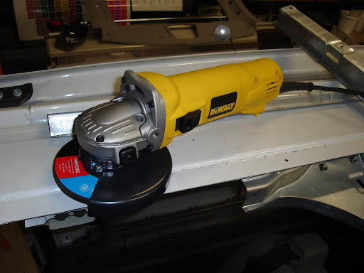

Para que no quedaran rebabas, repasé los cortes y agujeroscon la radial y lima...

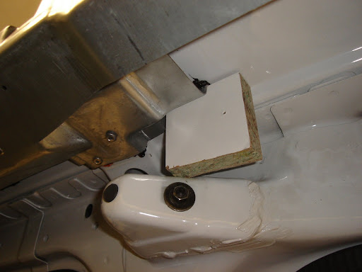

A continuación lo pinté todo con un par de capas de pintura anti-óxido...

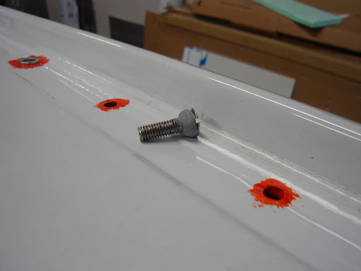

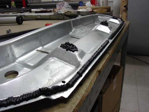

Allí donde correspondía metí tornillos y tuercas remachables de métrica 6, metiendo además cinta de butilo (como si fuese chicle) para aportar estanqueidad...
Con todo ya listo volví a poner los herrajes y fui presentando todos los remaches para ver que todo encajaba (mejor en ese momento que con la silicona puesta)...
A estas alturas las bisagras ya estaban enderezadas acojonantemente. El antes...
...y el después...

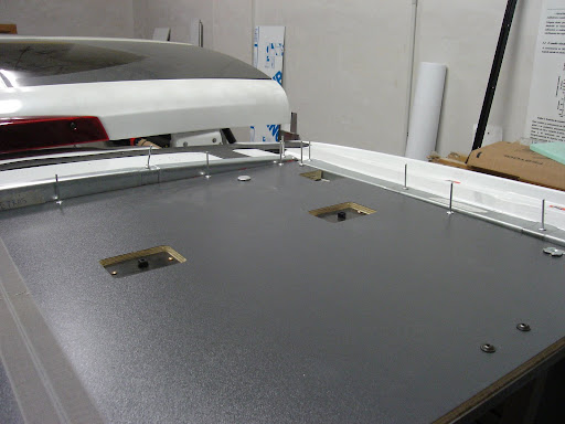

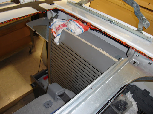

Instalé el techo para comprobar que encajaría bien con el spoiler frontal (que a su vez tenía que encajar con el herraje de refuerzo central)...
Y una vez que todo está requete-comprobado, pues a meter silicona...

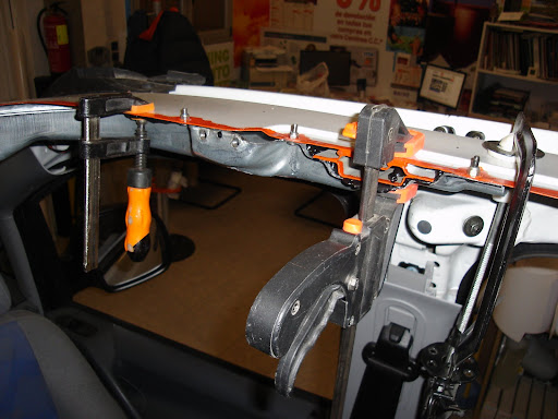

Este es el refuerzo que va bajo el spoiler (hay que empezar montando de delante hacia atrás).
Dependiendo de la pieza que sea es más cómodo ponerle la silicona al refuerzo o a la furgo, primero practicáis a ponerlo sin la silicona y luego ya en serio...
Una vez en su sitio hay que fijarlo el herraje con remaches y meterle torniquetas allí donde haga falta...
Y también puntales y lo que haga falta...

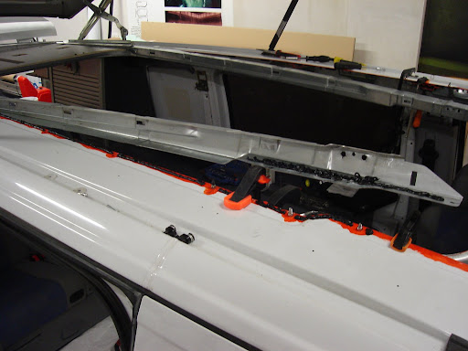

Luego seguí hacia detrás por los laterales...
Y luego la parte trasera...
...acabando por el tablero de la cama...
Y hala, a secar la silicona durante un par de días mientras me dedicaba a otras tareas...
