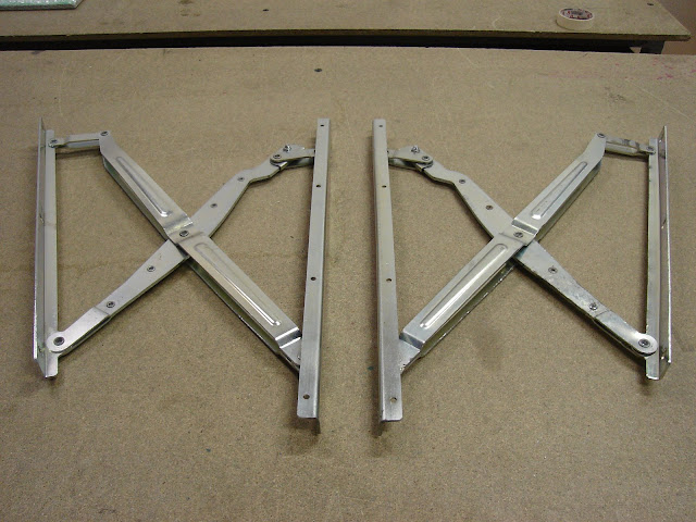

...bisagras listas, el profe de soldadura hizo un trabajo cojonudo...

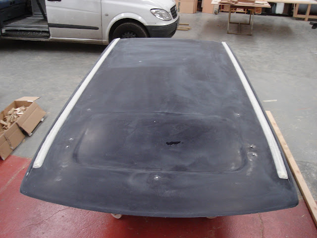

...el techo lijado y encintado listo para pintar...
