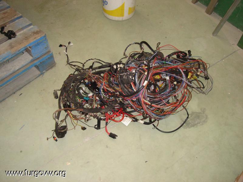

El jueves, lo primero, saqué de una vez todos los cables porque estorbaban un huevo, al final lié una maraña de cables del copón, que por supuesto desenmarañaré  .loco2 porque alguno me hará falta...

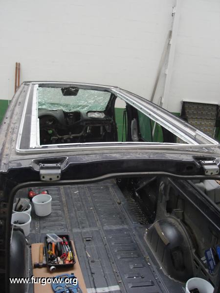

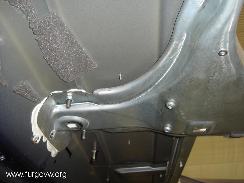

Y luego me dediqué a examinar los herrajes del techo para ver por dónde atacarles, va por tí IKerlanz...

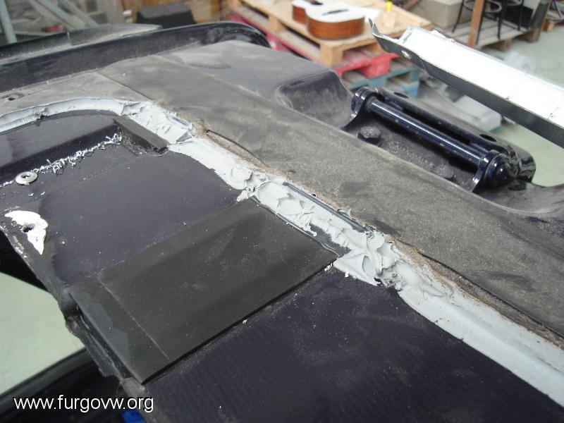

El "agujero" en la techo está tapado por perfiles metálicos que van remachados a la chapa y también pegados con silicona...
a la altura del armario hay una barra que va de lado a lado para hacer la estructura más rígida...

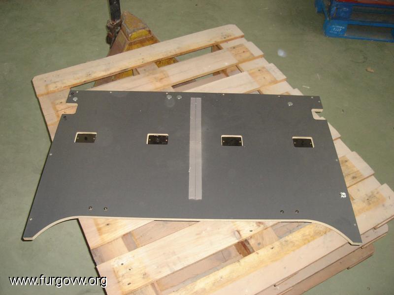

el agujero de la parte trasera lleva remachada la tabla que desmonté algún día antes...
gracias a la barra y a la tabla la estructura sique siendo muy rígida pese a tener dos nervios cortados...

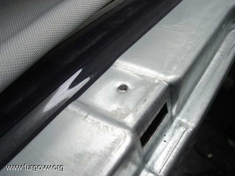

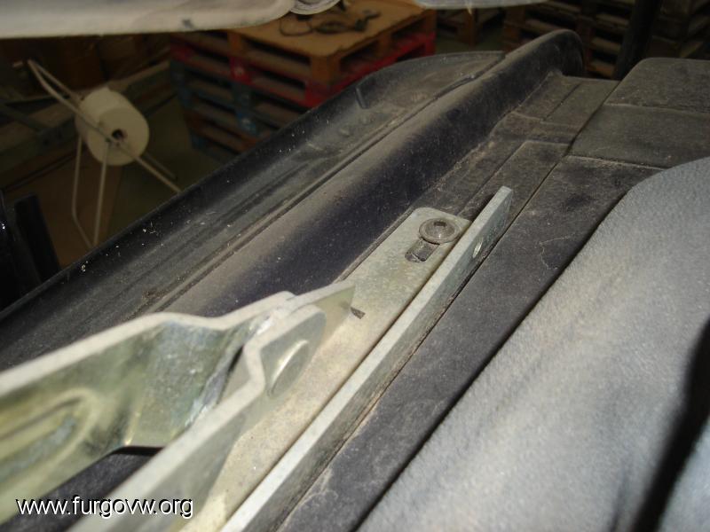

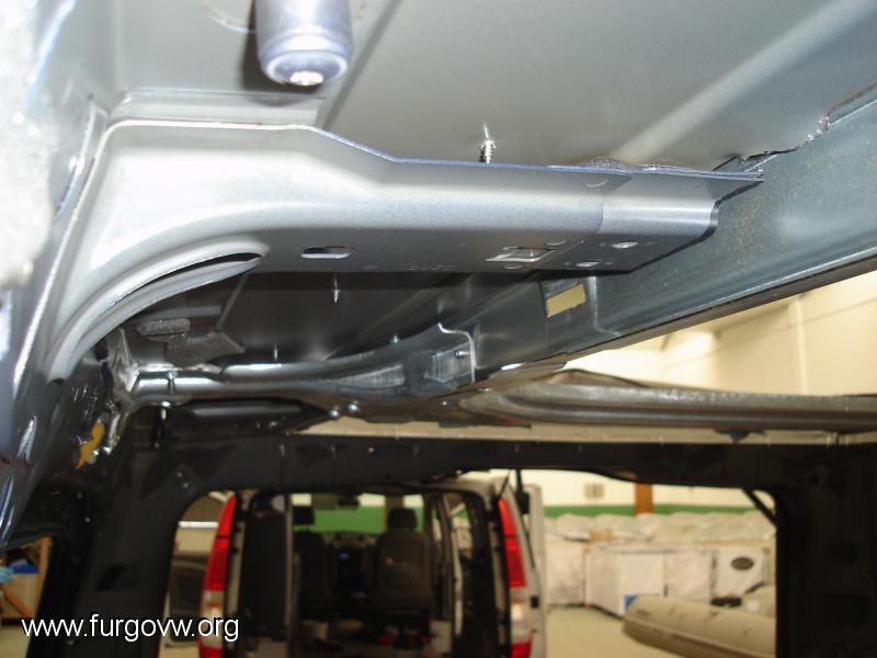

los perfiles van fijados con remaches como este...
y una especie de "hendidos" que también hacen la función de remaches...

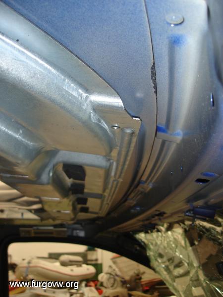

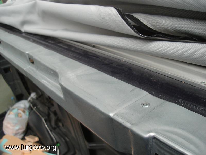

esta es la parte frontal...
Para adelantar algo el trabajo del día siguiente quité todos los remaches de los perfiles, de esta manera ya "sólo" quedaban fijados a la chapa con silicona...

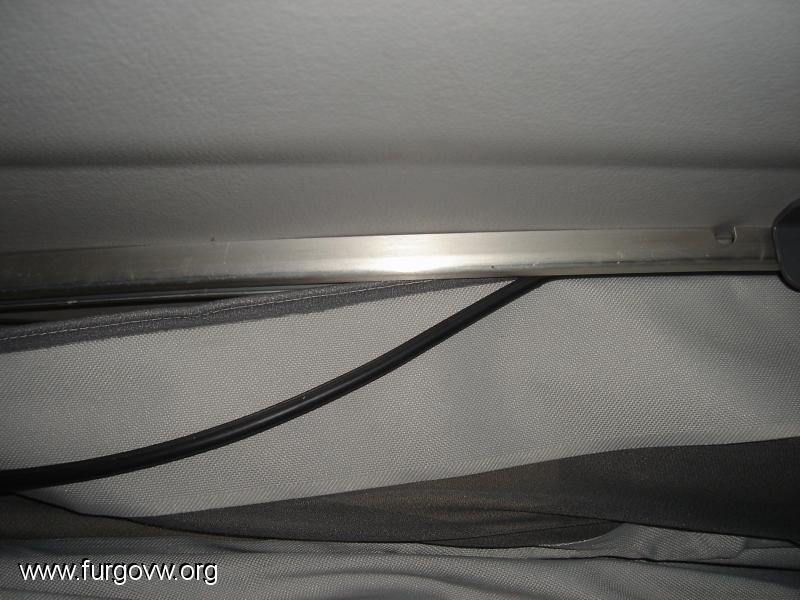

Bueno, y el viernes ya me dediqué a sacar tanto perfil, empecé desatornillando el perfil que sujeta la lona...

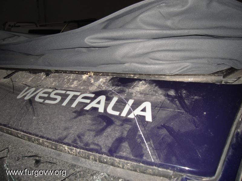

luego me dí cuenta de cuanto me estorbaba la lona, tenía que haberla quitado antes, pero nunca es tarde, hay que empezar por la parte trasera, desde fuera, "pinzando" la goma en una zona donde hay más o menos 1 cm. libre; a la izquierda se ve con un palanquilla clavada en esa zona...

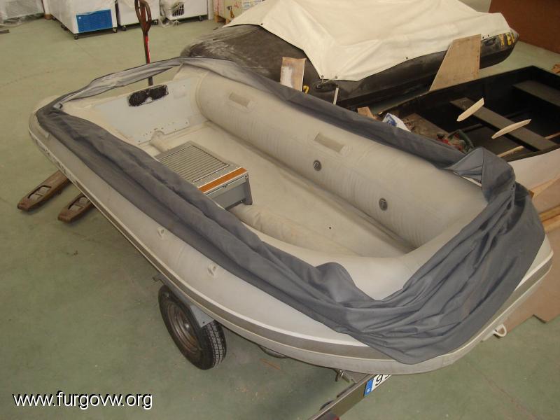

y ahí está la lona, tranquilos, que aunque lo pareza, no tengo en proyecto hacer una zodiac con techo elevable...

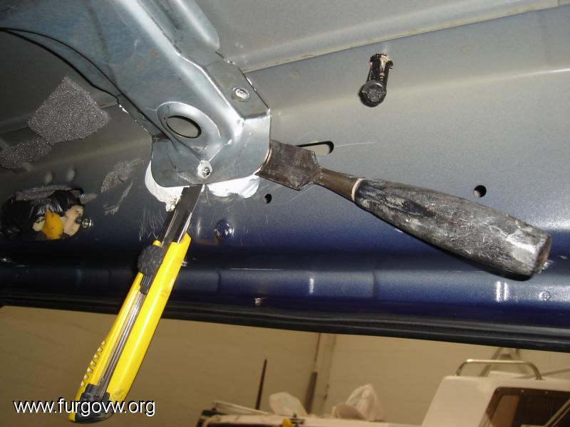

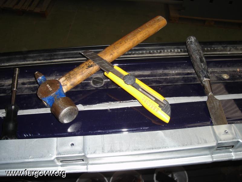

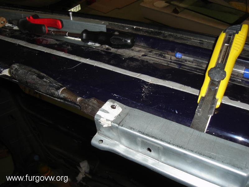

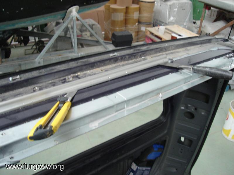

y ahora sí, a sacar perfiles, herramientas fundamentales, el cútter para ir cortando la silicona, un martillo y un formón para que haga palanca en las zonas difíciles, y también un taco (en este caso el mango de un destornillador para ir metiéndolo entre el perfil y la chapa y sea más fácil cortar la silicona con el cútter:

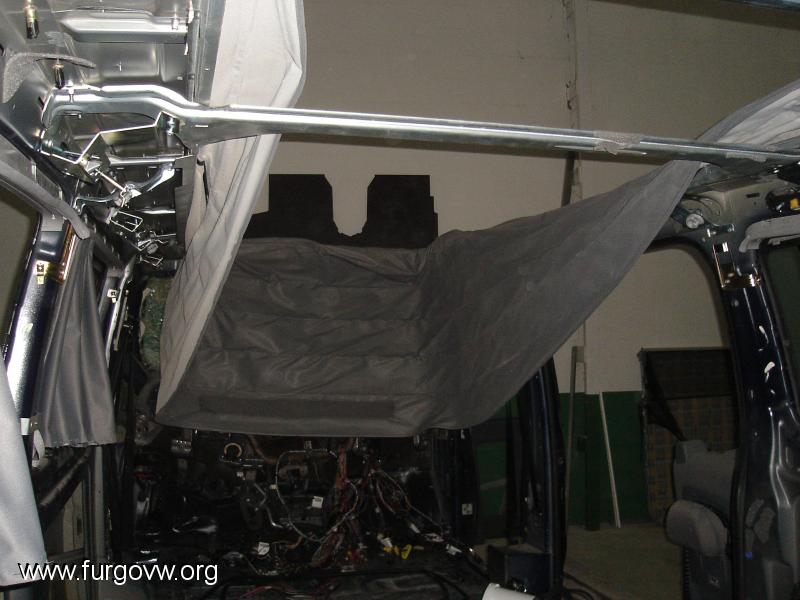

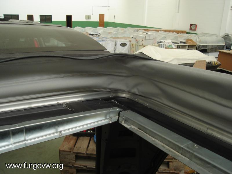

lo primero fue sacar la barra que une los laterales para así dejar libre todo el hueco del techo y no tener que ir pendiente no darse un castañazo en la cabeza...

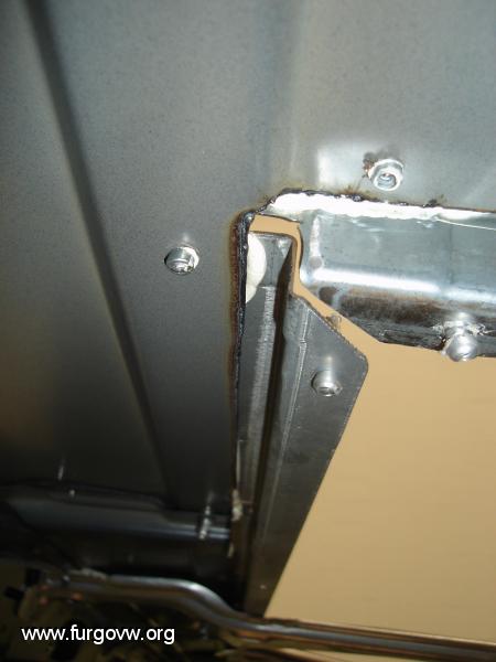

ahí está el enemigo, el perfil interior tapa el agujero y crea una estructura rígida en el mismo, el perfil del medio tensa la lona, y el perfil exterior es donde asienta el "cascarón" del techo...
hala, perfil de la lona fuera, se va haciendo palanca para que la hoja del cútter vaya cortando la silicona...

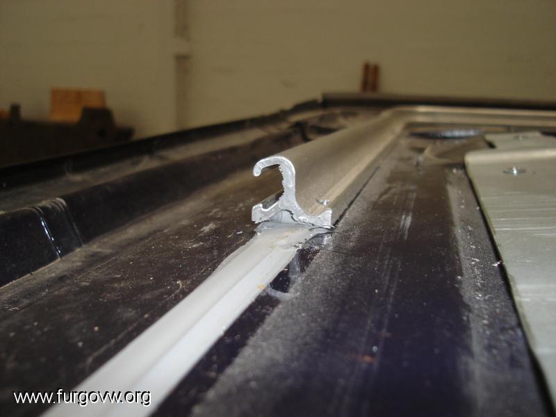

esta es la forma del perfil...
estaba pegado con una silicona gris que estaba como "fresca", aún estaba pegajosa, me imagino que para que tenga más capacidad de estanqueidad...
y luego el perfil interior, mismo método, se corta un poco la silicona, se empieza a hacer palanca, y se sigue cortando la silicona (ya de la normal no pegajosa) a lo largo de todo el perfil, en las zonas dónde había remache el perfil tiende a seguir unido, la solución es... ollitram y acnalap  .meparto
El perfil interior es el mas grande verdad? El de la lona es el negro?
Y cuál es sobre el que se apoya el "cascarón"? El gris ese de perfil
cuadradote que está mas elevado?
La lona lleva algún tipo de soporte intermedio o simplemente consiste
en tensarla desde su perfil hasta el "cascaron"?
Como se agarra la lona al cascarón?
Cada día que pasa me dejas mas anonadado...  .palmas

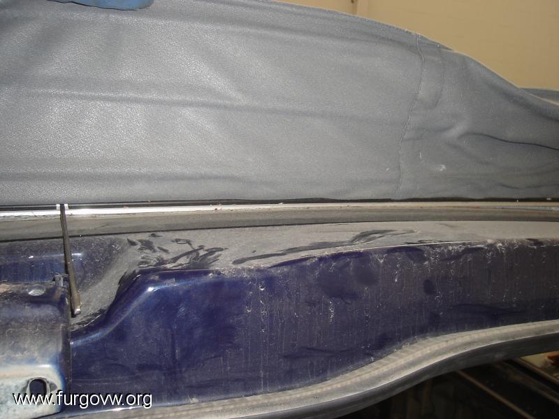

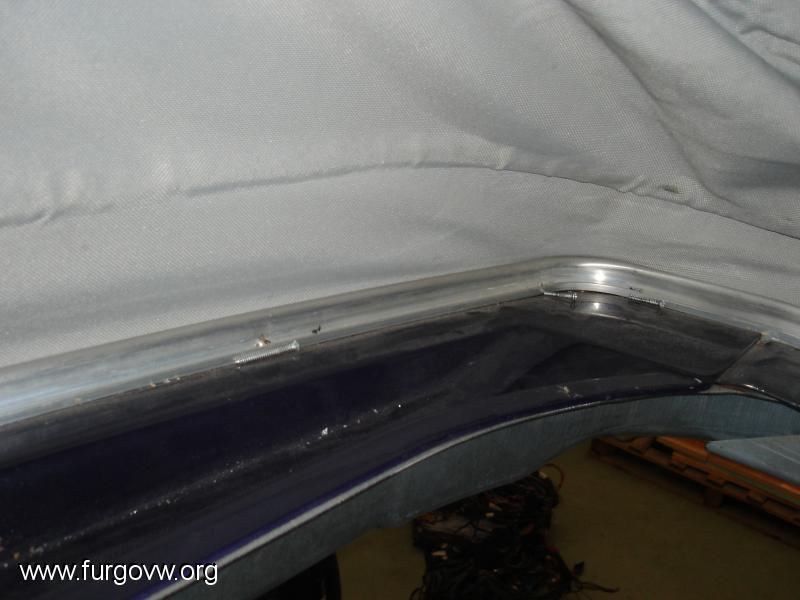

No tengo muchas fotos del perfil exterior, es más bien una moldura en la que apolla el borde exterior del cascarón, la foto de abajo es de la parte trasera derecha, está en el borde de esterior de la furgo.
Por delante es un spoiler para que el techo no haga mucha resistencia al aire.

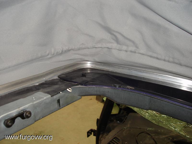

Aquí se ven los tres perfiles, se ve en primer plano el interior, luego el que sujeta la lona y en el borde exterior la moldura.
La lona se sujeta al techo con otro perfil como el que va a la chapa de de la furgo, no lleva ninguna otra sujección, sólo un perfil arriba y otro abajo.
