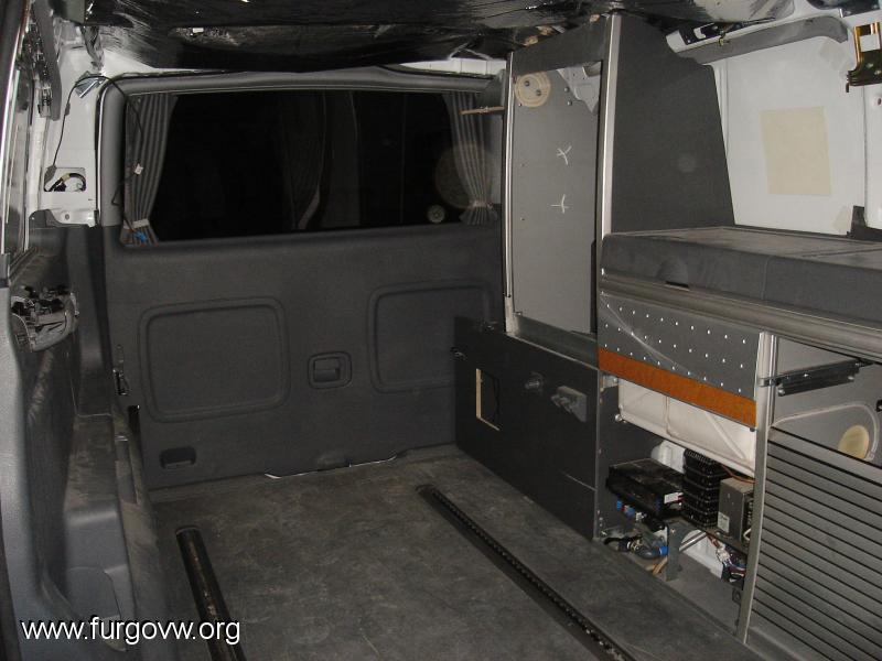

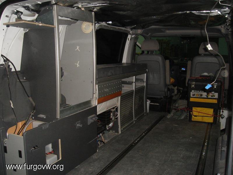

Menudo curro hoy, la furgo no para de mutar... ...hoy han sido ocho horas...

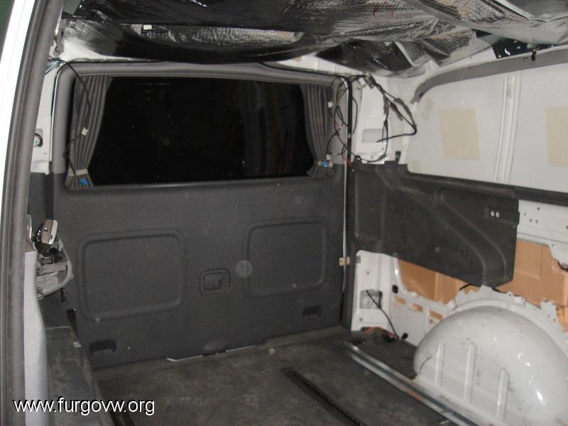

He empezado por poner el guarnecido del lado derecho...
Luego me he metido a desmontar los guarnecidos del portón de la MP y los he montado en la Vito, ha sido duro, el carril de las cortinas me ha vuelto a fastidiar un poco con sus jodidos remaches, pero al final, mutación perfecta...

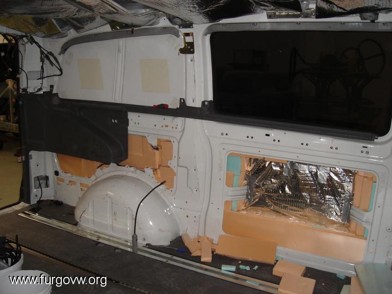

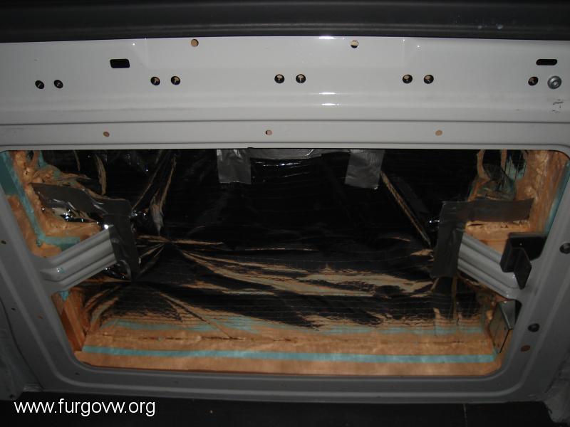

Después, en el aislamiento del lateral, he hecho hueco para que quepa el depósito de aguas sucias del mueble, allí había 8 centímetros de jugoso aislamiento, en fin, al menos aún me queda el aislante aluminizado de 5 capas...
... y finamente...
... el puto mueble!...
Ya iba siendo hora, menudo cambio que ha pegao la cosa... Pensaba que se sería más complicado fijarlo (en plan cosas que no encajan, agujeros que no están donde deberían, etc.), pero ha sido relativamente fácil, vuelvo a agradecer (una y mil veces) a los Maestros Anacoreta y Viano su trabajo plasmado en su manual de desmontaje/montaje del mueble lateral, bueno, y realmente también por todo lo que hacen.
... así ha quedado la cosa hoy.
Como la parte interior ya la podré continuar en mi taller, creo que le dedicaré ya menos horas a cambio de acabar de desmontar los perfiles del techo, sacar las platillas del mismo para su posterior instalación, sacar las ventanillas correderas de los laterales (aún tengo que ver cómo lo hago) y también acabar de saquear la furgo para mandarla la próxima semana a la chatarra...
Ha sido un buen día, saludos jolgoriosos...
