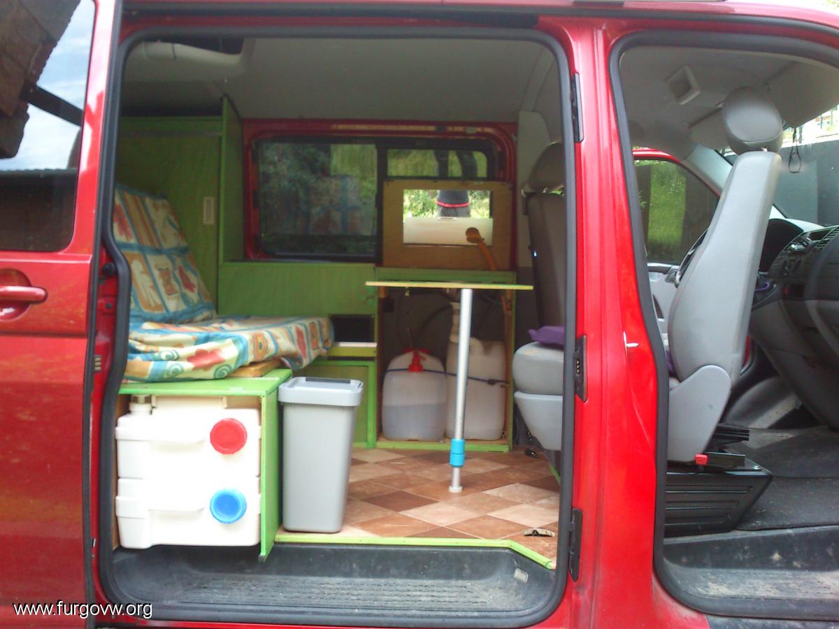

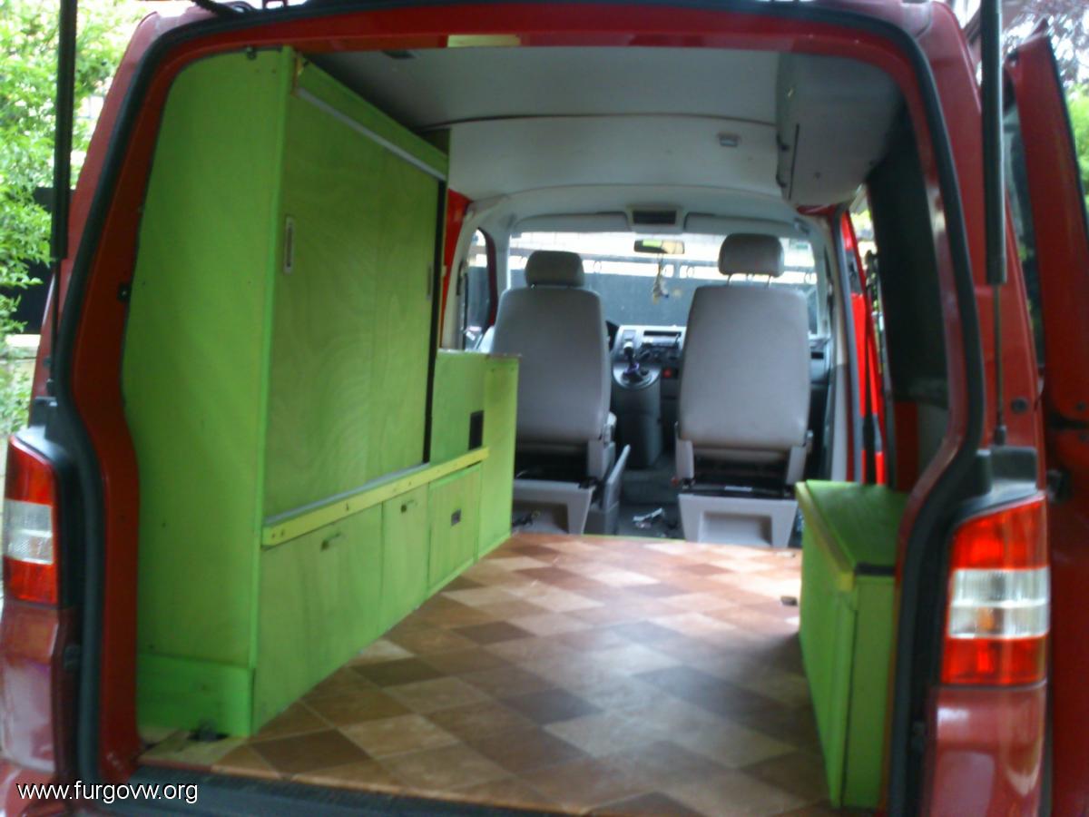

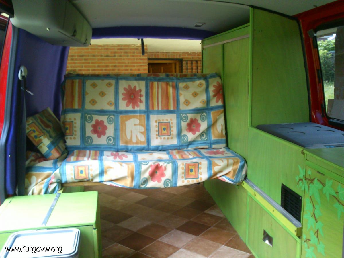

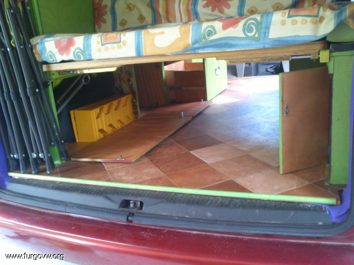

Kaixo!aquí os pongo la camperizacion de nuestra furgo.

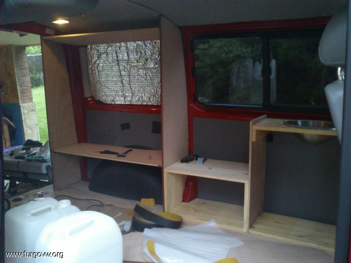

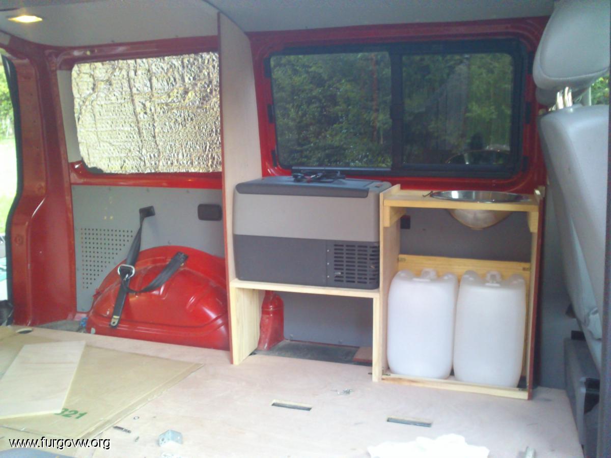

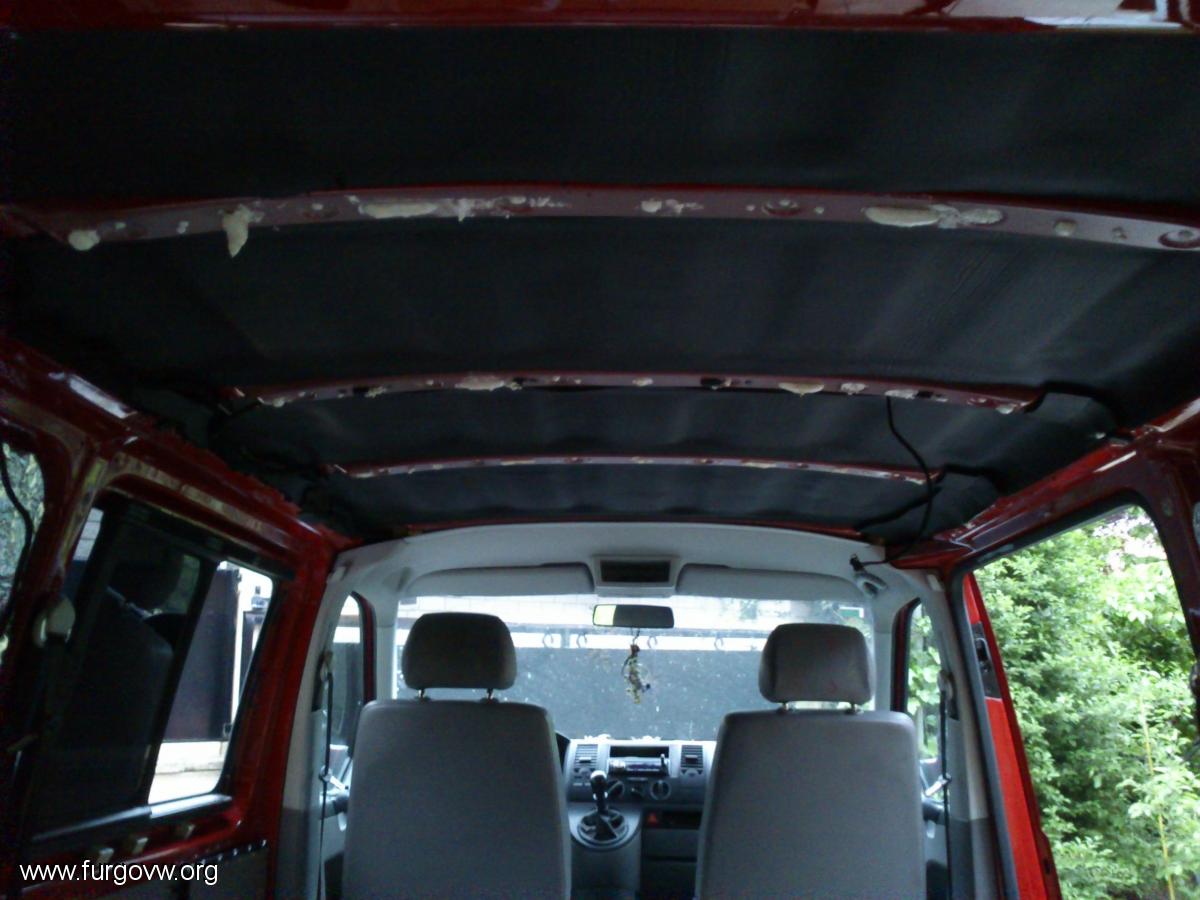

Lo primero fue aislarla con armaflex.

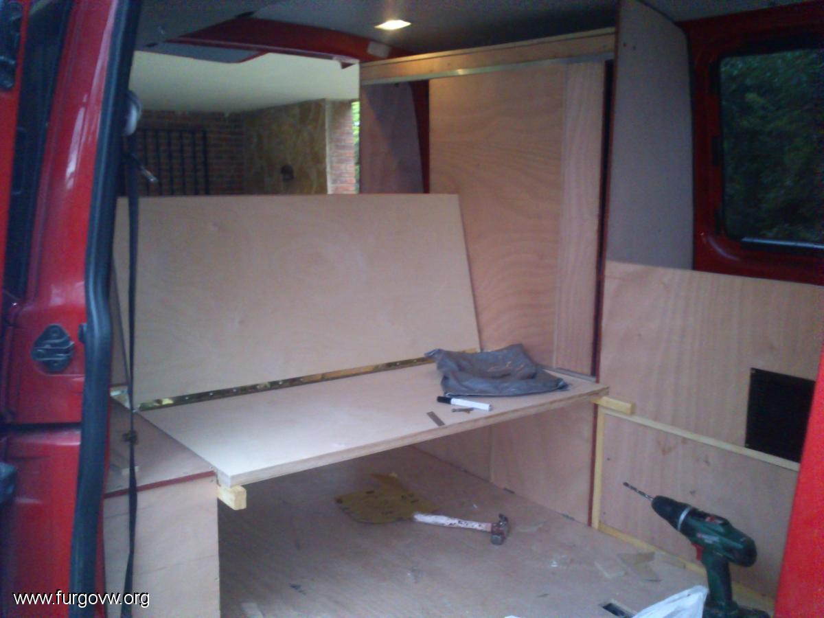

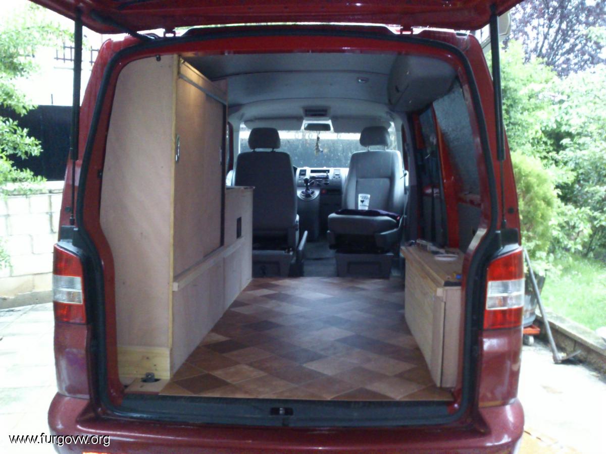

Preparando el mobiliario
aquí con el sintasol bien puesto

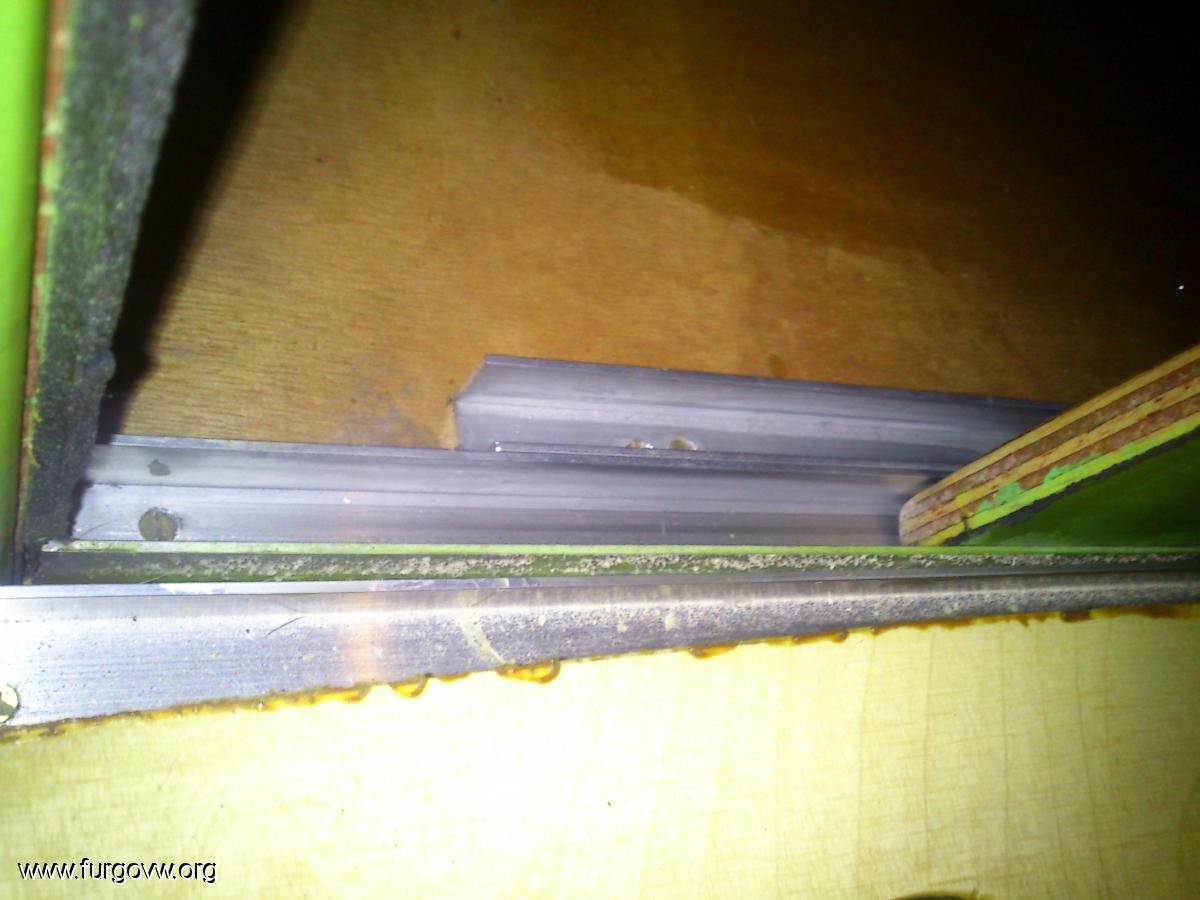

detalle puertas correderas

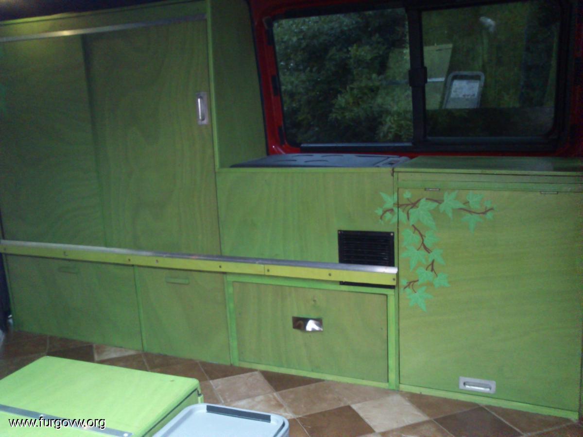

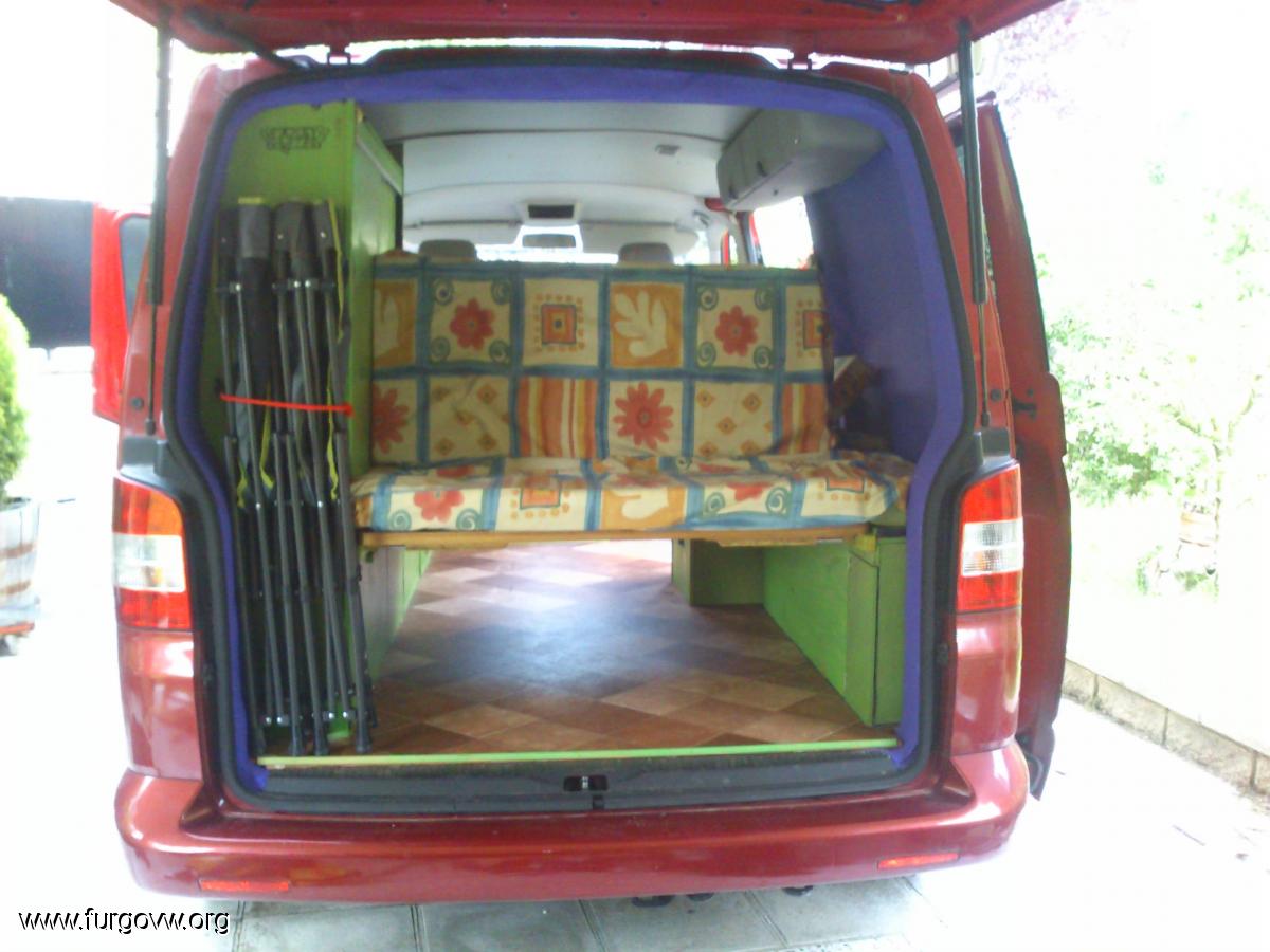

Queda pulir algunos detalles pero eso ya poco a poco,tenía prisa para homologar!!
LURTXONETA

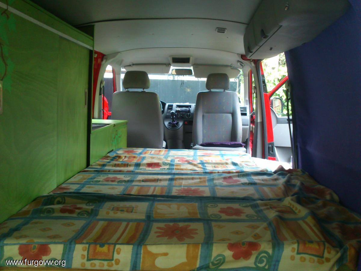

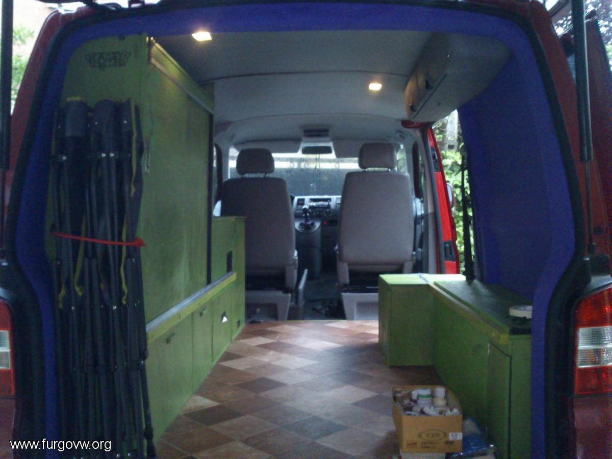

Aupa,para los muebles use contrachapado de 15 cm,y para la cama contrachapado de abedul de 22 al que le tuve que hacer unos agujeros con una corona porque pesaba mogollon.
La.pata de la mesa es el mango extensible de una red de esas de limpiar las piscinas.

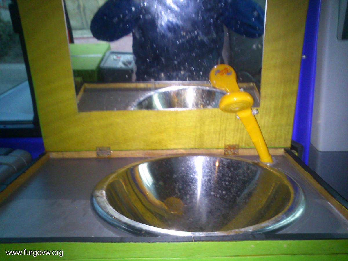

El fregadero es una ducha a 12v que sale por la ventana cuando hay que pegarse un agua

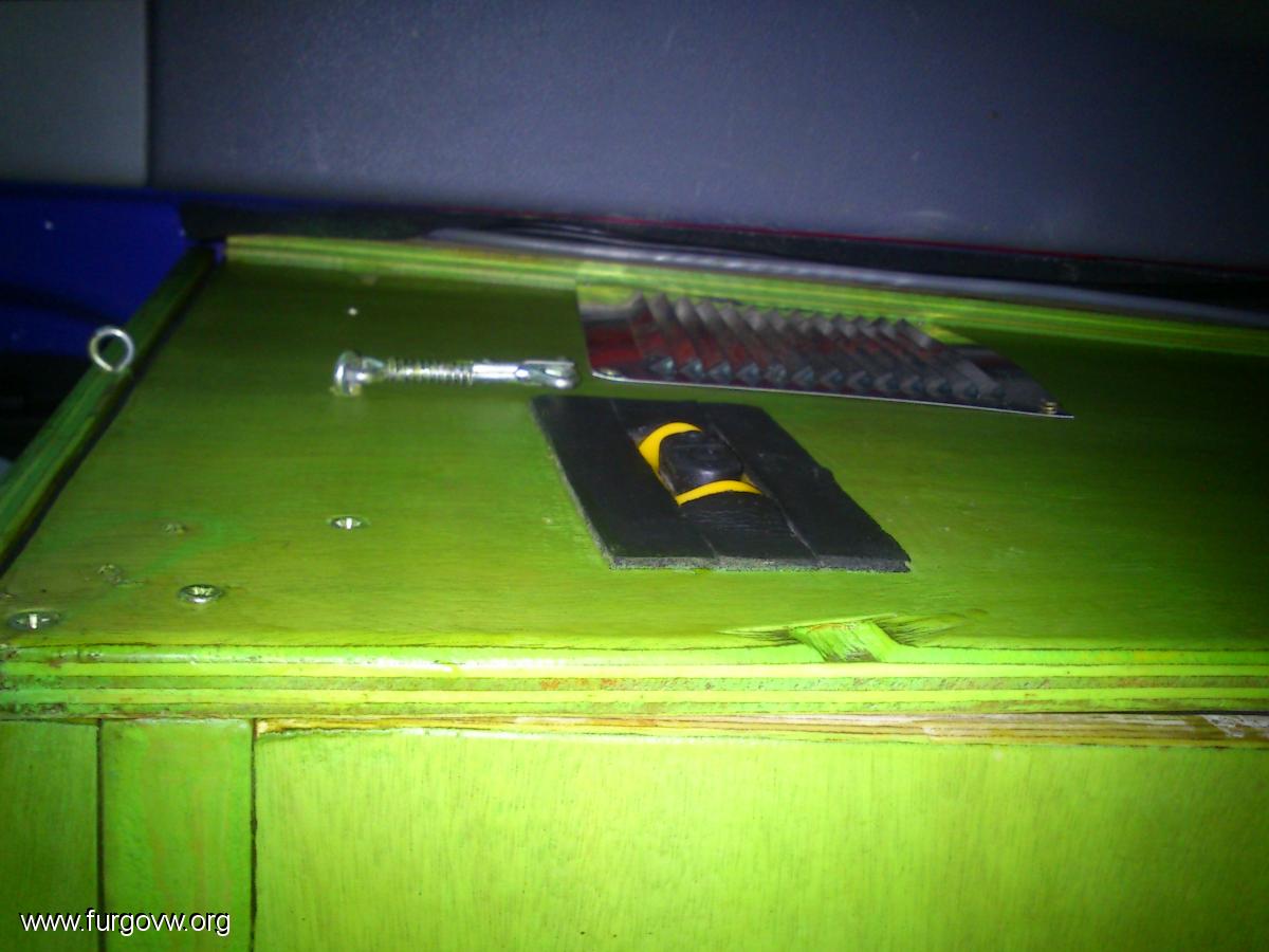

interruptor empotrado

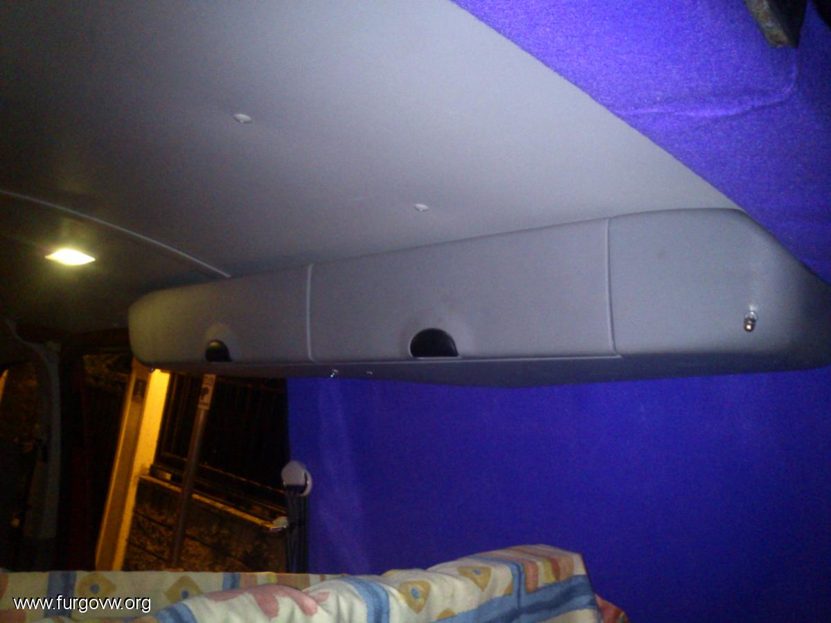

El altillo es agenciado de una Renault kangoo 4x4,va puesto con unas varillas roscadas que roscan en las grapas que sujetan la maderita del techo.

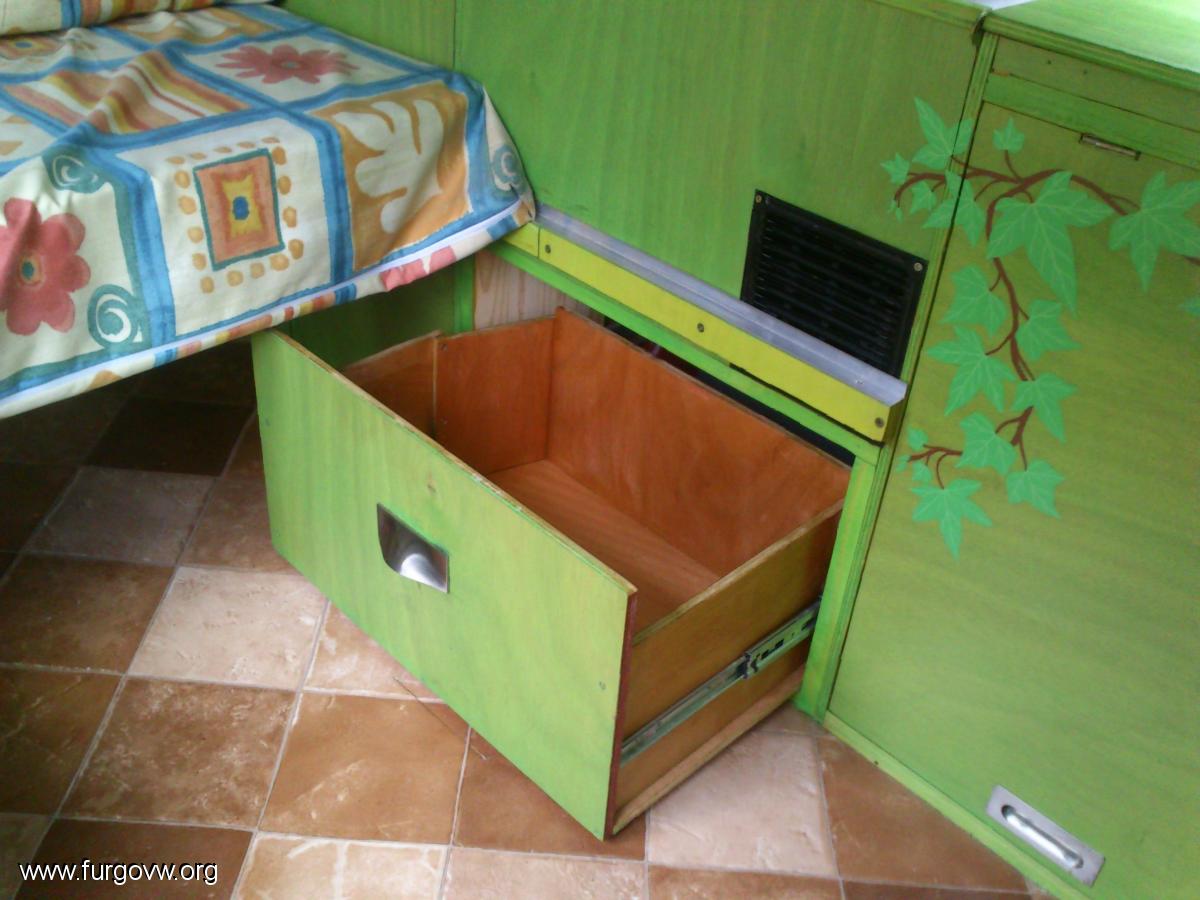

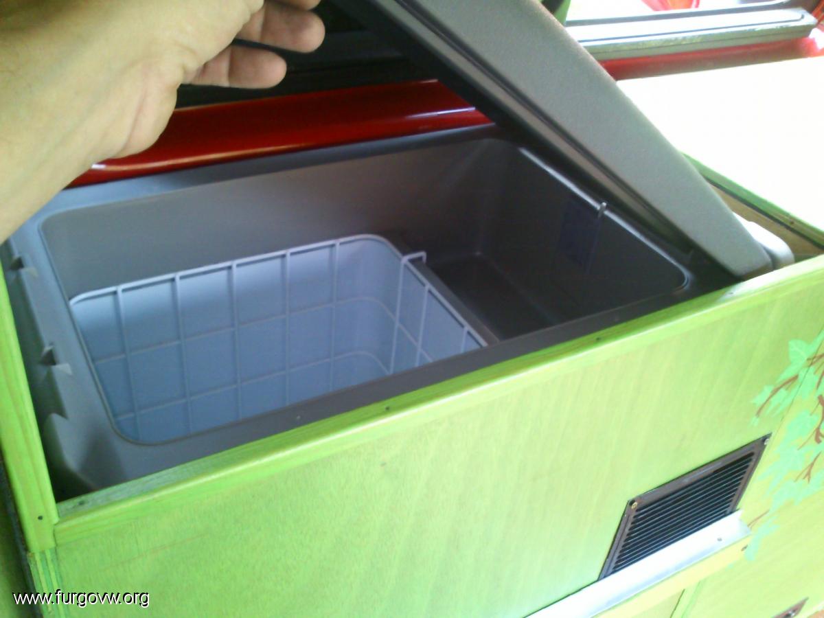

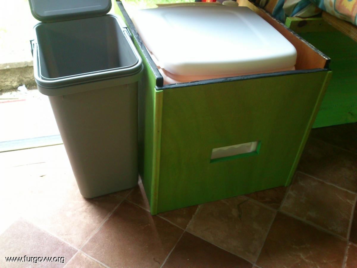

Y aquí va una fotillo del cajon del Poti(que gran invento)del lidl!donde apoya la cama al desplegarla

Como mola el altillo!!!!!!!
