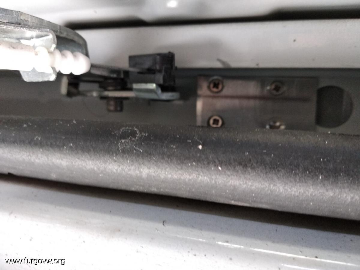

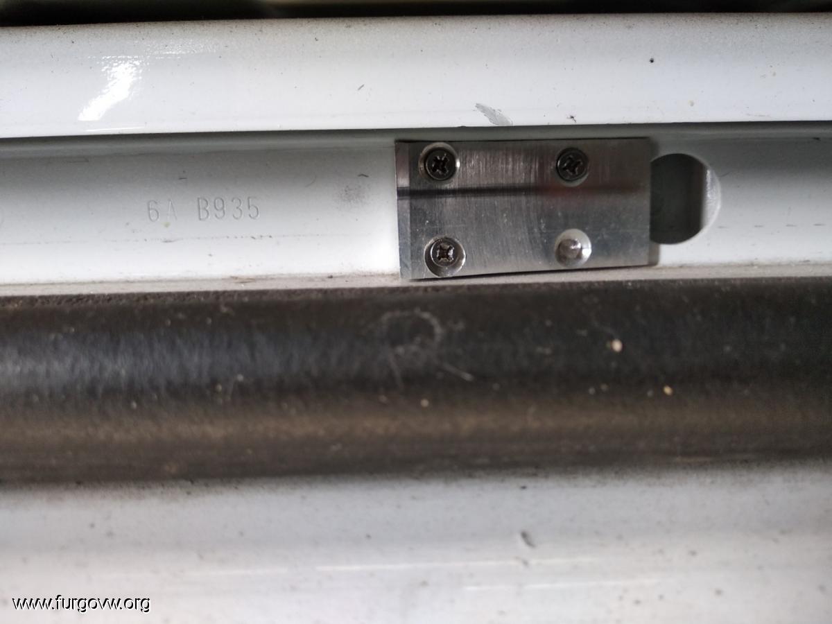

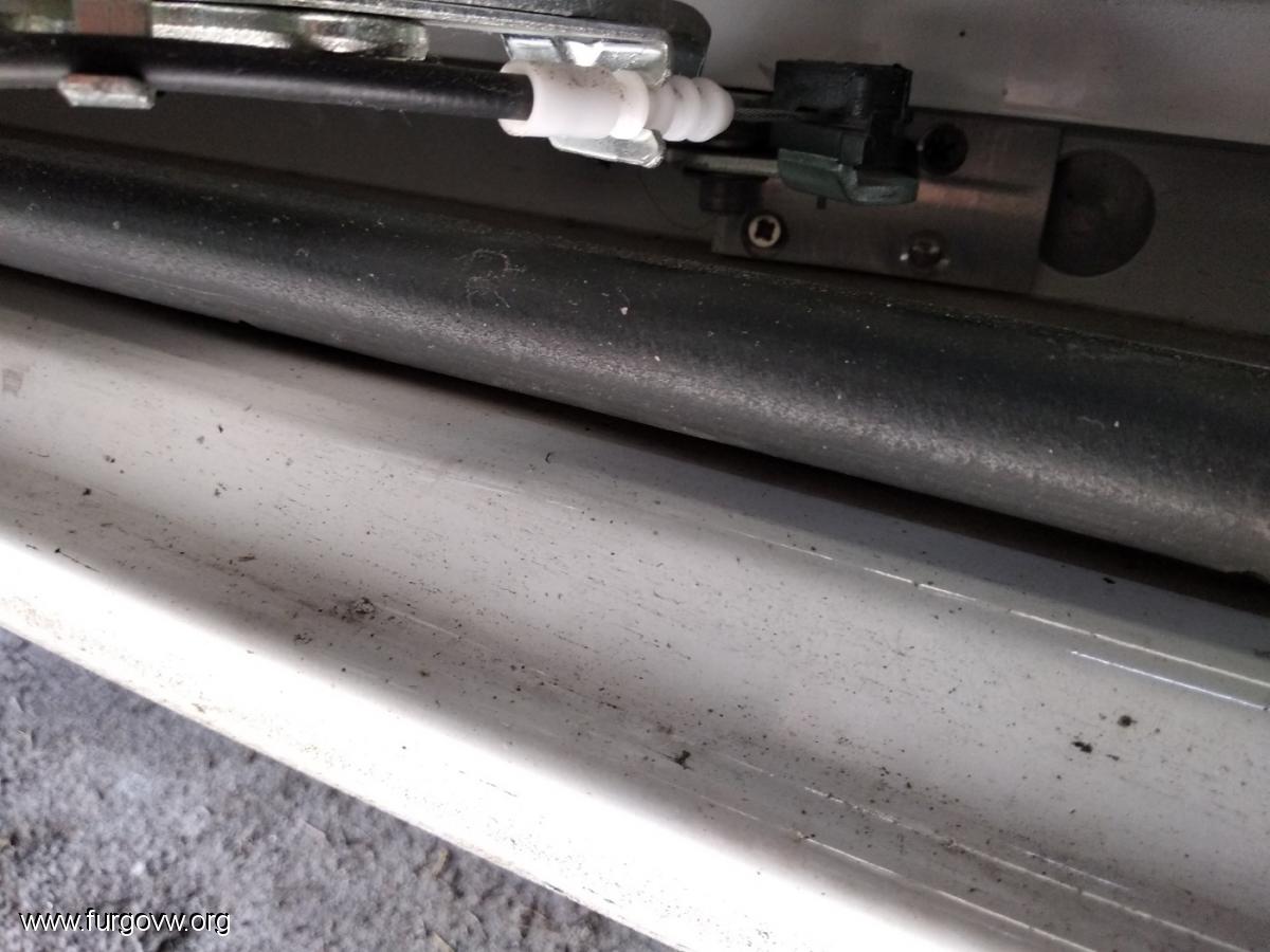

Noviembre 05, 2018, 18:52:35 pm #42 Ultima modificación: Noviembre 05, 2018, 19:08:56 pm por chomvito
Bueno, esta es la cuña,en una está la puerta haciendo tope y en la otra está yendo hacia atras
thu.frago
Gracias Chomvito, creo que ya me hago idea
Al abrir el bulón, o lo que sea, sube la rampa ( hace esa marca que se ve más o menos en el medio)  y al cerrar hay tocar el tirador para recogerlo y que no choque
Tu la fijas con 3 o 4 tornillos rosca chapa donde supones que va a ser más útil sujetar la puerta abierta
Supongo que podrías instalar otra pieza como esa en otra parte la corredera si te interesara o si cambias de opinión sobre su posición
chomvito
Cita de: thu.frago en Noviembre 11, 2018, 21:41:23 pm
Exactamente, pero con una sola creo que ya llega, como mucho, una justo al abrir la puerta para que pueda entrar algo de aire y tener discreción
