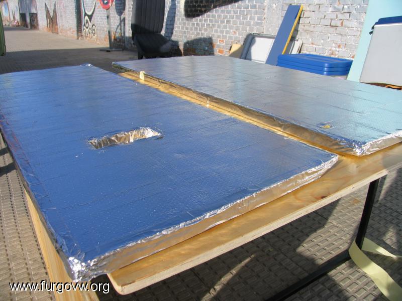

Hola, tengo una duda: Llamais lana de roca o vidrio a la fibra de vidrio no?, eso amarillo que pica de cojones si andas toqueteandolo.
Si es así,  jodidos vamos, ya que yo tb he aislado la furgo con eso, aunque las láminas que usé estaban forradas con aluminio, y cerré los perfiles con cinta de aluminio, espero que esto ayude a que no coja mucha humedad. Os pongo una foto

Cita de: luisi en Abril 09, 2008, 23:27:43 pm
Nop,
Lana de roca = fibra de roca = Rock Wool = Color crema/marrón claro
Lana de vidrio = fibra de vidrio = Glass Wool = Color amarillo
(En negrita el nombre más habitual)
Sólo espero que en tu furgo hayas puesto lana de roca, ya que la lana de vidrio es bastante peligrosa.
La lana de roca también pica un poquito al trabajar con ella, pero ni por asomo lo que pica la de vidrio.

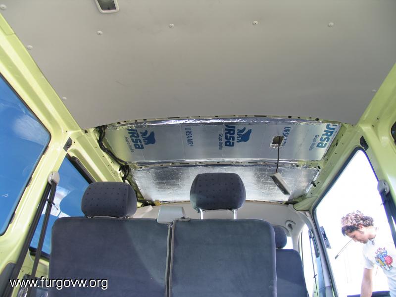

Max... mira lo que he encontrado.. la verdad que leer esto te deja un poco mas tranquilo, pero hay que tener en cuenta que quien lo escribe es el productor.
Lana de vidrio:
http://www.ursa.es/_files/o_manualair07.pdf
http://www.ursa.es/1291_1295.htm
