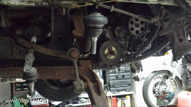

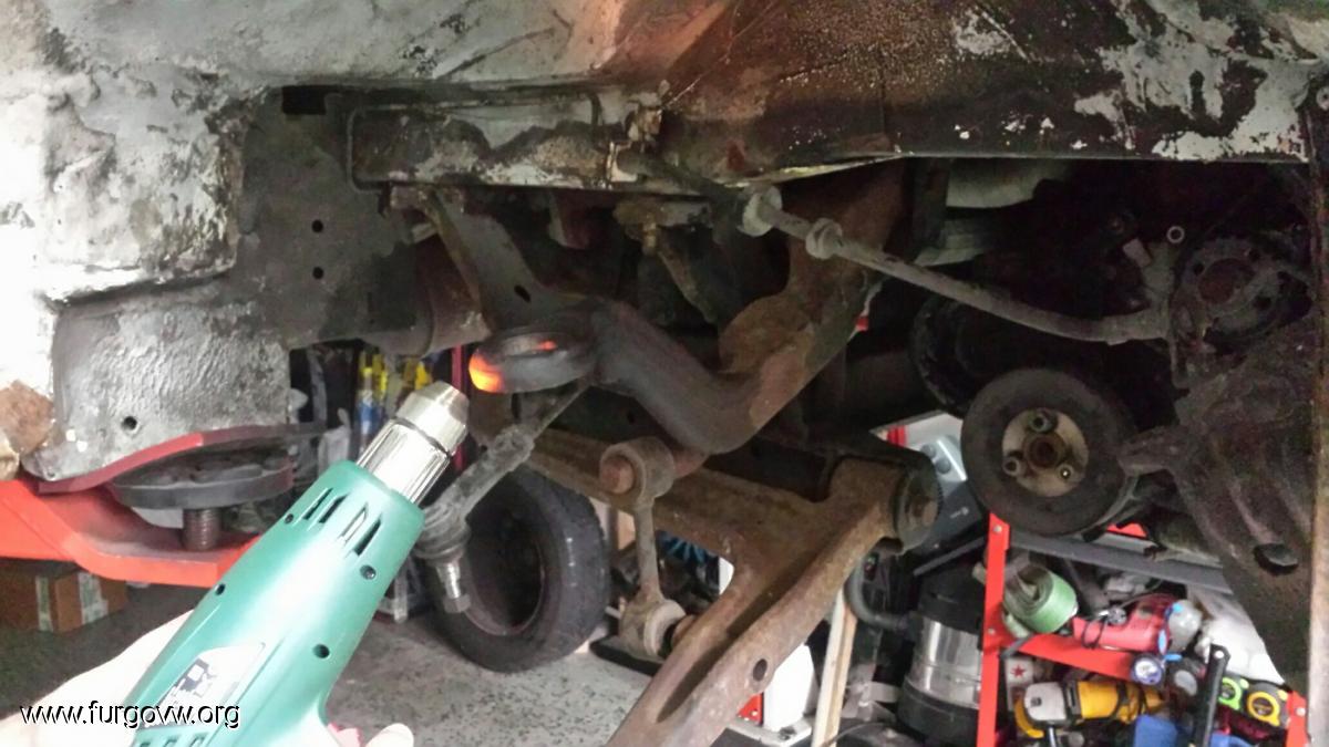

Ayer por la mañana dejé la rótula en el congelador del bajo para que se enfriase y así hacerla "un poco más pequeña". Del mismo modo, le apliqué calor con la pistola de aire caliente al brazo superior para hacerlo "un poco más grande". Este tipo de cosas siempre ayudan al montaje, y yo no soy de dar golpes a las cosas. Prefiero hacer las cosas con calma y sin golpes.
Aunque la foto parezca una burrada, os debo una explicación. Por indicación de Alcasa, me fui a ver qué tal era la pistola de calor del Lidl y como me pareció regular me la compré. Tiene dos posiciones de calor y una sola velocidad de aire que se activa de forma automática al dar calor. Es decir, es apagada, calor 1 y calor 2. En la foto estuve calentando un rato con calor 2, peeeeero...
... no es lo que parece. El brazo no está al rojo, es el reflejo de las resistencias de la pistola. Jejejejeje. Por eso se ven dos puntos naranjas, en la parte interna y externa del brazo. Os puedo garantizar que una pistola de aire caliente de 12 euros no pone una pieza de acero de ese tamaño al rojo ni en sueños. Un apunte: si en vez de pistola usase soplete, no se debe calentar una pieza de este tipo hasta ponerla al rojo porque nos la cargamos.

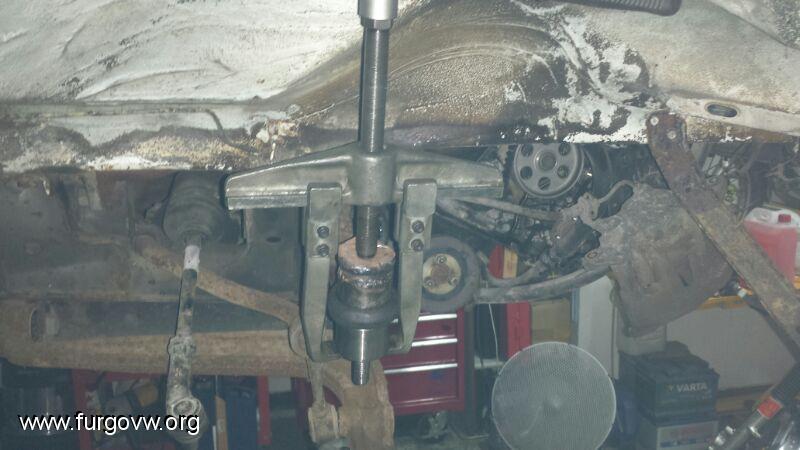

A continuación pongo la rótula superior en su alojamiento con la mano, pero sólo me entra hasta la mitad. El resto tocará hacerlo con extractor y casquillos. El casquillo inferior es una pista exterior de un rodamiento, y el superior es un trozo de tubo de inox que estaba en la pila de la chatarra con un trozo de pletina de acero carbono soldado encima con electrodo básico. Vamos, lo que no se debe de hacer, pero tengo que tirar de trozos de chatarra y restos de electrodos. Siempre que sea posible, está bien guardar pistas de rodamientos viejos y trozos de tubo o chapas, pues suelen hacer falta para fabricar herramientas especiales para algún tipo de trabajo. Como no estoy reparando la furgo de forma profesional, siempre prefiero fabricar las herramientas especiales antes que comprarlas, pues el ahorro de tiempo no me compensa el ahorro de dinero. Pero desde luego que no es para nada rentable perder un par de horas haciendo un útil que puede estar disponible por 20 euros si tenemos un taller y vivimos de ello. Os dejo una foto del montaje con el extractor colocado de forma que tire de la rótula hacia arriba.
Una foto de detalle más cercana.
Y la última, con la rótula nueva montada y con la presilla superior puesta ( no se ve, me olvidé de  .fotografo esta zona... )

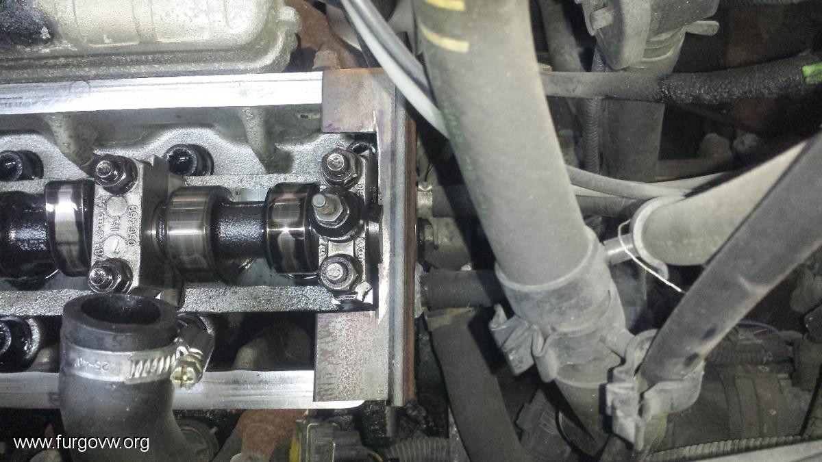

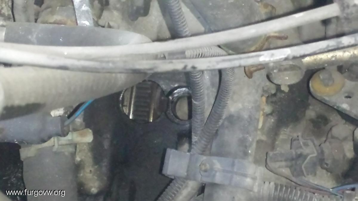

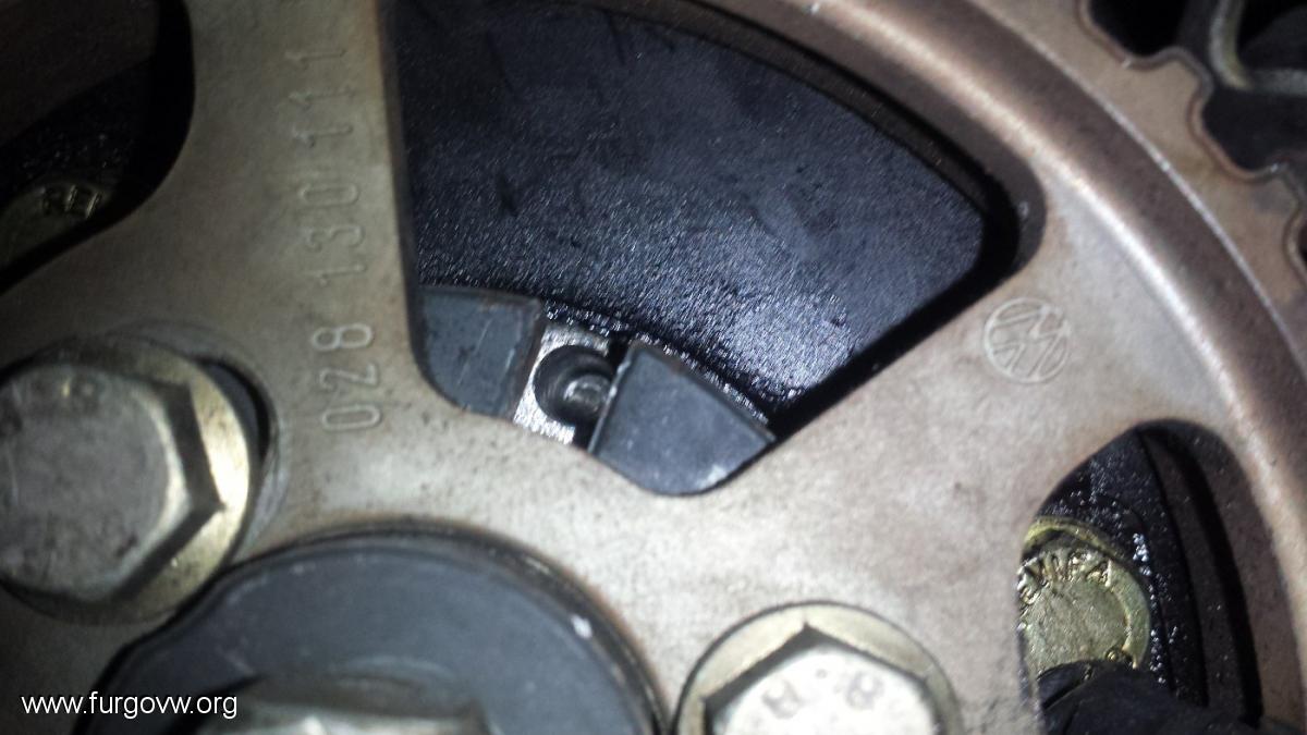

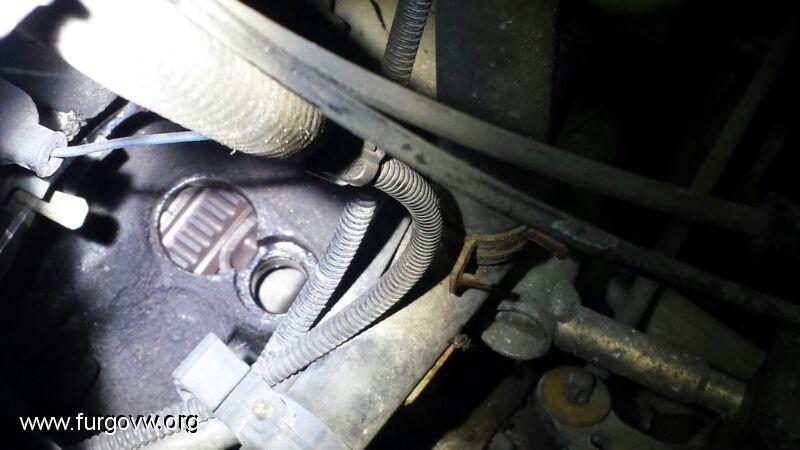

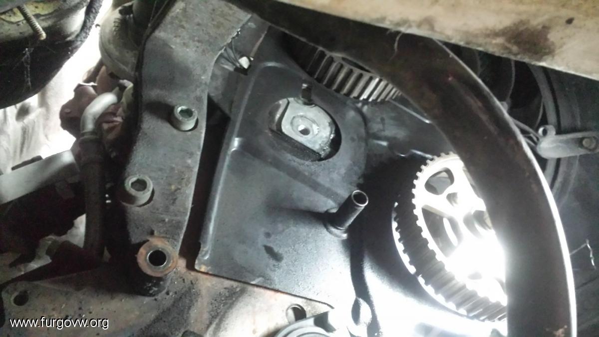

Lo siguiente es dejar la distribución en marcas. Yo siempre busco las marcas antes de desmontar para estar seguro al 100% de que está en su sitio. En el caso de mi furgo, con la bomba en marcas y el árbol de levas en marcas, el cigüeñal está ligeramente adelantado. O sea, que el inicio de inyección está ligeramente retrasado. Pues bueno. Pues vale.. Mañana lo dejaré perfecto. En esta distribución con el cigüeñal calado perfecto, hay que soltar el piñón del árbol de levas y liberar la bomba, después tensar la correa y después de que esté en la tensión que marca el tensor apretar la polea del árbol de levas y los tornillos de la corredera de la bomba. Por cierto, me he olvidado de deciros que es de mediados del 96, y trae tensor de distribución automático y polea de la bomba de inyección con corredera ajustable.

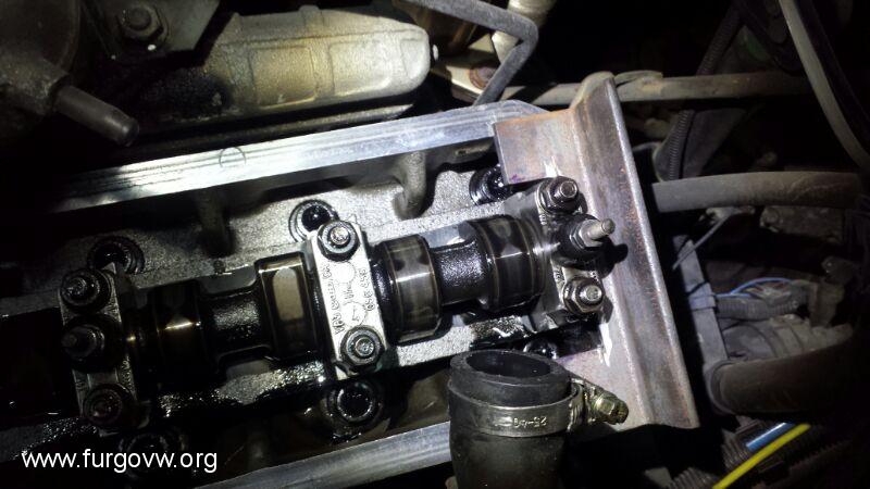

El útil que uso para el bloqueo del árbol de levas es también hecho con un trocito de chatarra. En el momento del calado exacto hay que calzarlo por abajo con galgas de espesores. Con el cigüeñal a cero, el árbol de levas tiene que tener la herramienta de bloqueo del árbol de levas perfectamente nivelada con las galgas de espesores.
Aquí veis cómo la marca del volante está unos dos o tres milímetros a la izquierda de la marca fija de la carcasa del cambio. Es decir, que ya ha pasado por la marca y ha continuado girando antes de la marca de cero de la bomba. Es decir, que la bomba queda un poco atrasada con respecto al movimiento de los pistones.
Y aquí tengo la foto del fijo del calado de la bomba de distribución y la parte interna de la polea ( la de la ranura ). Con el cigüeñal a cero, la parte fija de la polea de la bomba tiene que estar a cero con el orificio de la carcasa de la misma. No tiene la herramienta especial de bloqueo para que podáis ver el orificio de la carcasa. La parte clara con el agujero es la carcasa de la bomba, donde hay que insertar la pieza de bloqueo. La pieza gris ranurada es la parte de la polea fija, que gira solidaria con el eje de la bomba, y que a cero debe coincidir con el orificio interior. La parte amarillenta ( bicromatada ) es la parte de la polea que se puede mover, y va sujeta con tres tornillos a la parte gris y tiene una corredera. Si con la correa tensada en la marca que indica el tensor, y con el cigüeñal y el árbol de levas a cero no podemos insertar la herramienta especial de bloqueo, habrá que aflojar los tres tornillos y mover la parte gris hasta que entre la broca, y luego volver a apretarlos. Como herramienta especial podéis usar una varilla hecha a medida en el torno o una broca que encaje exacta en el orificio.

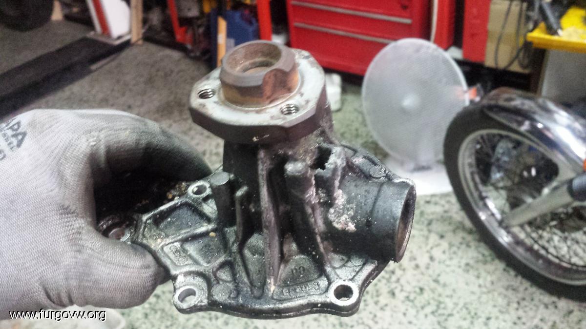

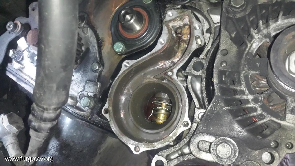

Ya os dije que la bomba de agua del motor perdía por la empaquetadura, en la foto que tengo desmontada se ve mejor. Las bombas suelen tener un orificio que avisa de que algo va mal. Si se sale refrigerante por el orificio es que toca cambiarla. En ésta, el orificio está en un resalte cuadrado. El rastro blanquecino son los aditivos que se le añaden al refrigerante para taponar pequeñas fugas.
En el interior del motor, se suelen formar depósitos de este aditivo cuando se está mucho tiempo parado. Parecen depósitos de sal o azúcar, que se deshacen cuando el refrigerante circula de nuevo y coge temperatura. En la siguiente foto se ve que no hay rastro de óxido ni barro en el punto más bajo de todo el sistema, y la ubicación del termostato abajo de todo. Es una ubicación extraña, puesto que la mayoría de los motores incorporan el termostato en la parte superior. Una ventaja de usar refrigerante de calidad es que como podeis observar el color del termostato es impecable, sin trazas de óxido de ningún tipo a pesar de tener 18 años.

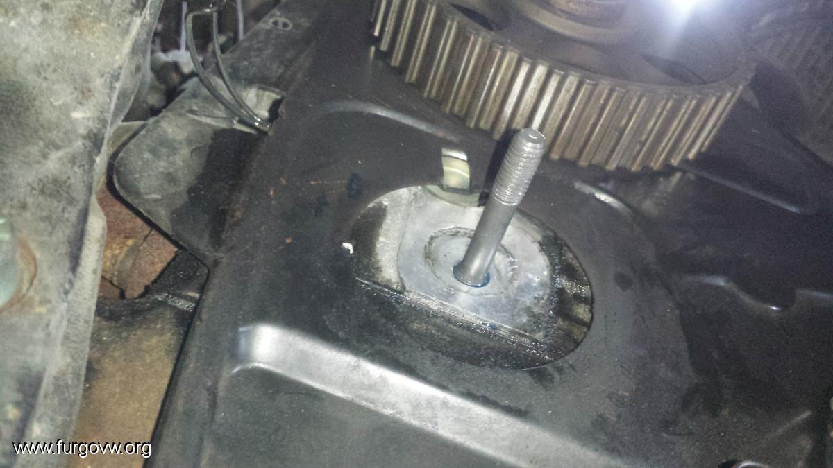

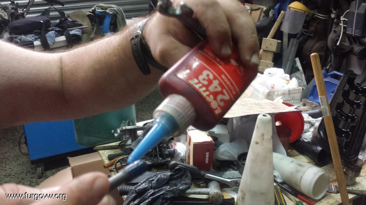

Bueno, al lío. En estos motores ha habido muchos disgustos con los tornillos que sujetan el tensor de la distribución y con los tornillos que sujetan el piñón del cigüeñal. Por ello, los kits de distribución de calidad ( en mi caso he montado un skf ) traen el espárrago del tensor con su arandela y tuerca, además de un tornillo multicara de calidad para el piñón. Lo primero es desmontar el espárrago usando dos tuercas y haciendo contratuerca. En la foto, he sacado el espárrago.
El nuevo espárrago lo monto usando fijador de roscas del "duro", y el mismo sistema de contratuerca.

Comprobamos el calado del árbol de levas usando el útil en la parte contraria a la polea:
Y verificamos el correcto calado del cigüeñal. En la foto, se ve un par de milímetros movido porque no me entra el móvil, pero está en la marca perfecto.
Si todo coincide, pues perfecto. Siempre partiremos de la marca de cero del volante motor y retocaremos la bomba o el árbol de levas. Es decir, con el cigüeñal en su marca, primero pondremos la bomba en la suya aflojando los tres tornillos de la polea corredera y moviendo la polea ranurada interior. Y si fuese necesario retocar el árbol de levas, se saca el útil de bloqueo, se inmoviliza la polea con una herramienta auxiliar, se afloja media vuelta el tornillo y se le pega un golpecillo para que suelte con un botador. Una vez suelta, ponemos el árbol en su calado y se apreta de nuevo.

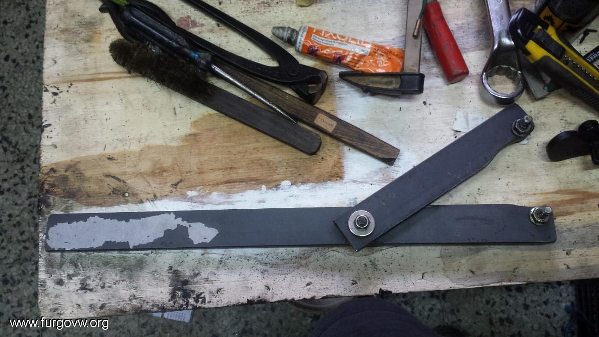

Os dejo una foto de la herramienta que tengo para bloquear las poleas. Son dos trozos de pletina y tres tornillos, uno de los cuales hace de bisagra. La uso en poleas de todos los tipos, árboles de transmisión, etc. Como veis, es fácil de fabricar, no debería faltar una así en el cajón si os gusta bricolear. Incluso una grande y otra un poco más pequeña.
Ayer os dije que las herramientas de bloqueo de la bomba y del árbol de levas son para poner en marcas de calado estas piezas, pero no para hacer fuerza para apretar o aflojar los tornillos. Desgraciadamente, el último "mecánico" que montó la distribución se cargó una esquina del árbol de levas, y viendo cómo es la rotura juraría que se lo cargó aflojando. Os dejo dos fotos para que juzgueis vosotros mismos. Estoy de un cabreo de la leche porque a pesar de que esta operación se hizo en el 2003 en un concesionario oficial, lo hicieron bastante mal. A veces no entiendo cómo hay cambiapiezas de este calibre haciendo chapuzas con todas las herramientas necesarias a su alcance... De todas formas, no afecta en nada al correcto funcionamiento del árbol, ni al apoyo ni a nada. Es más bien un problema estético.

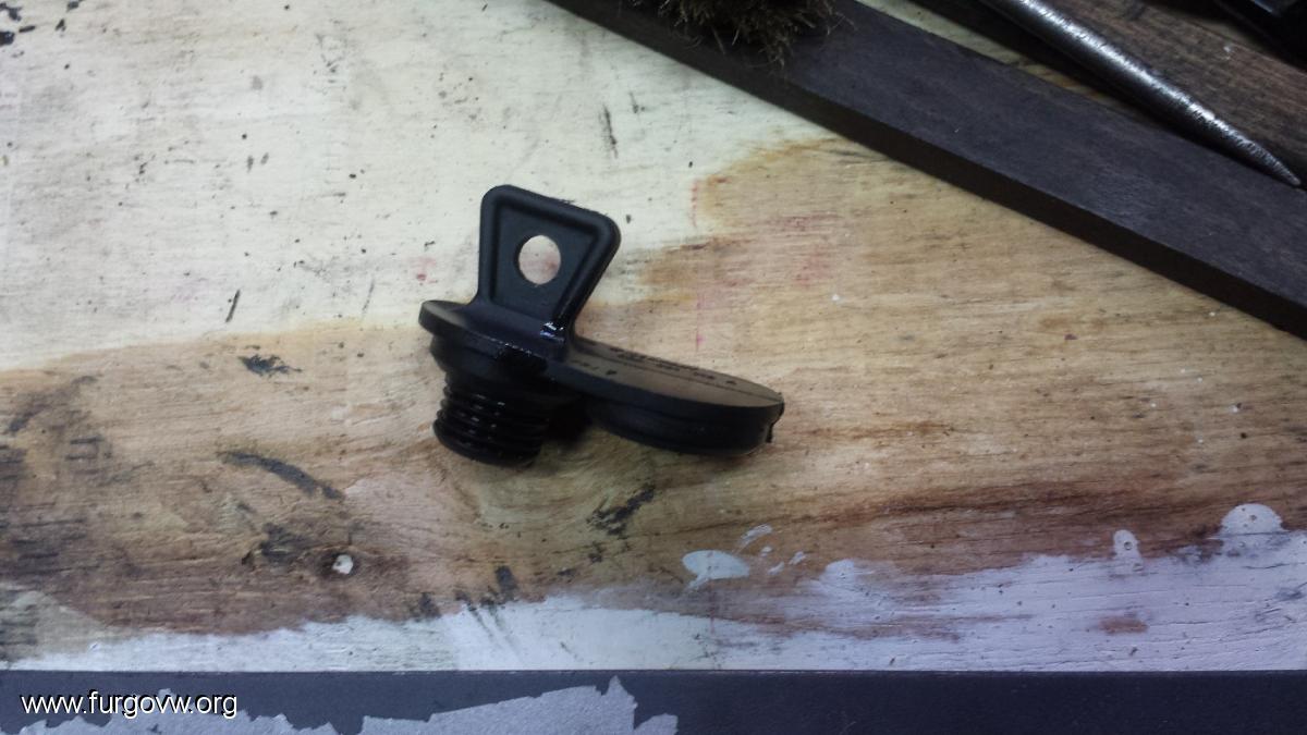

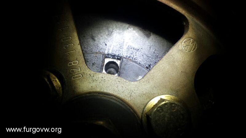

Bueno, seguimos. Monto el taponcillo de registro de la puesta a punto ( hay mil coches que no lo tienen, me parece una chorrada, pero si el ingeniero alemán lo pone, yo lo conservo ). Igual alguno no encuentra el agujero de registro de la puesta a punto del cigüeñal ( por cierto, cómo cuesta escribir cigüeñal, hay que poner los dos puntitos ¨ ) porque tiene el taponcito puesto  .meparto.

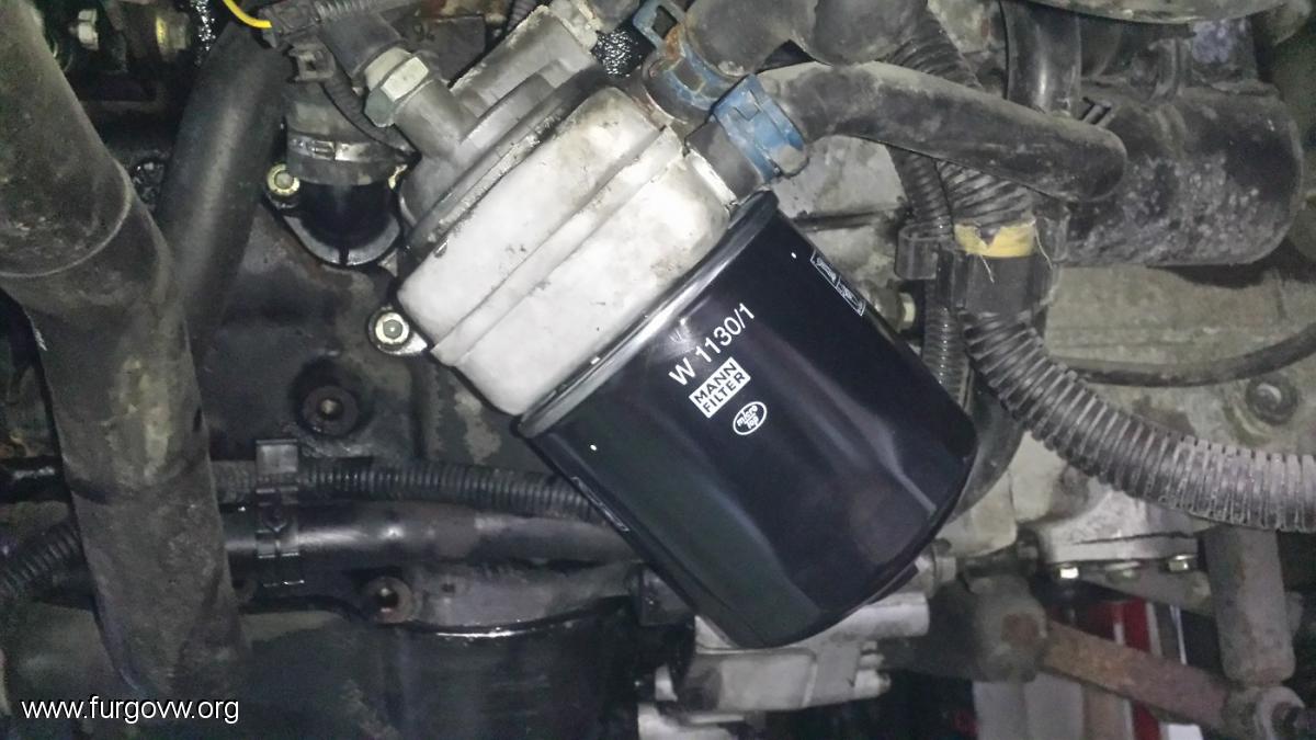

Seguimos con la puesta a punto y coloco un nuevo filtro de aceite. Al montar hay que aceitar ligeramente la tórica y apretar fuerte el filtro con la mano. Monto un Mann. Siempre monto filtros de la oferta más barata que encuentro, pero sólo de marcas reconocidas. Mann, Purflux, Purolator, Manhle, Bosch, Knecht o los de origen si pillo ofertas. Pero no se me ocurre montar un filtro negro que sale de una caja blanca, porque no veo el ahorro.

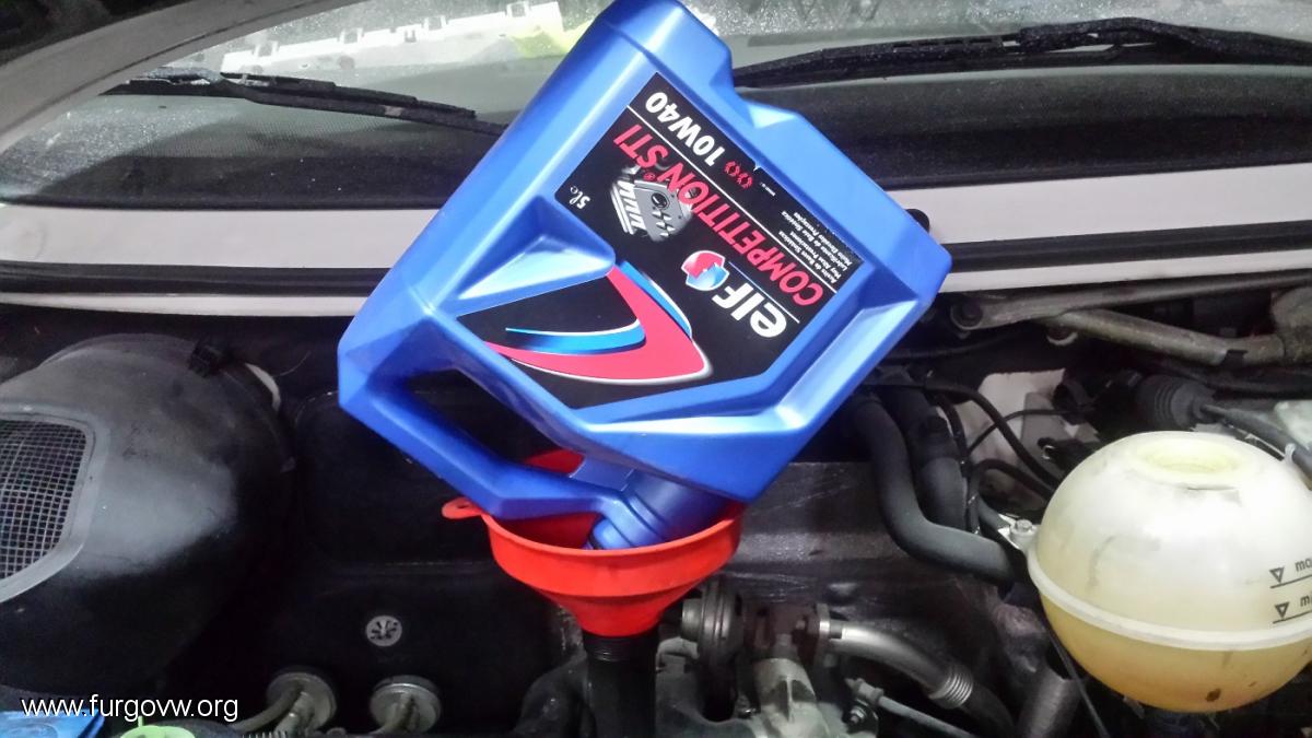

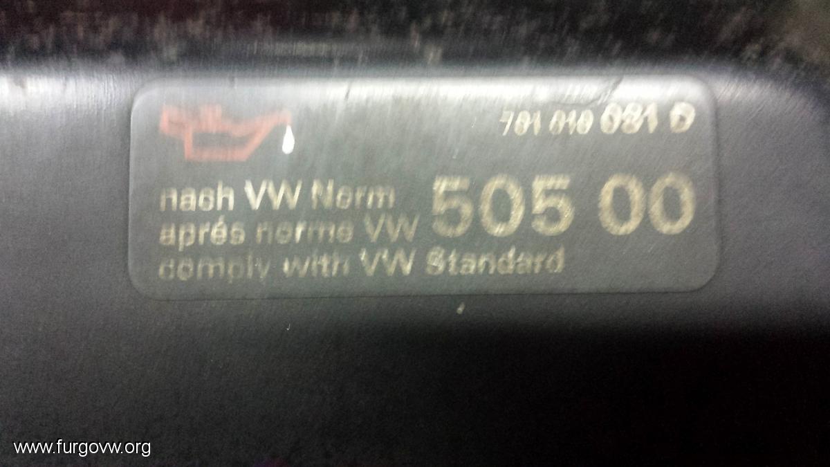

A continuación le echo el aceite. Cinco litros justos si se cambia el filtro... El aceite es un Elf Competition STI 10w40 que cumple con las especificaciones de VW para este motor. No vale la pena complicarse la vida con el aceite del motor: siempre hay que echar el que cumpla las especificaciones que diga el fabricante y del índice de viscosidad que marque el fabricante. Yo cambio siempre el aceite cada 10.000 kms. Ahora marca 211.112 kms, y el próximo cambio lo haré a los 220.000 y luego a los 230.000 y así. Me resulta más sencillo y así no me olvido, pues no tengo que mirar las tarjetas para saber cuándo le toca. En la foto se ve la pegatina del aceite recomendado que está en la traviesa donde se apoya el capot.
