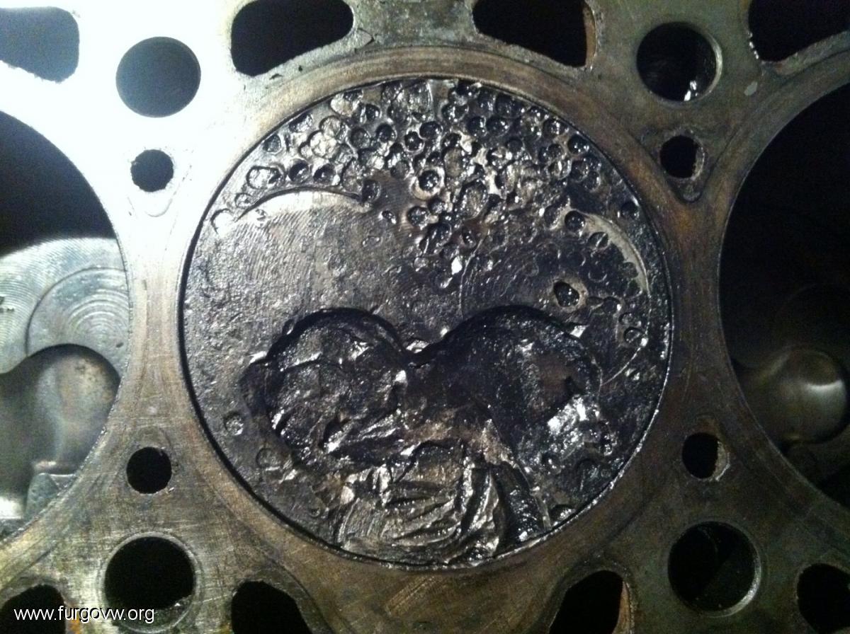

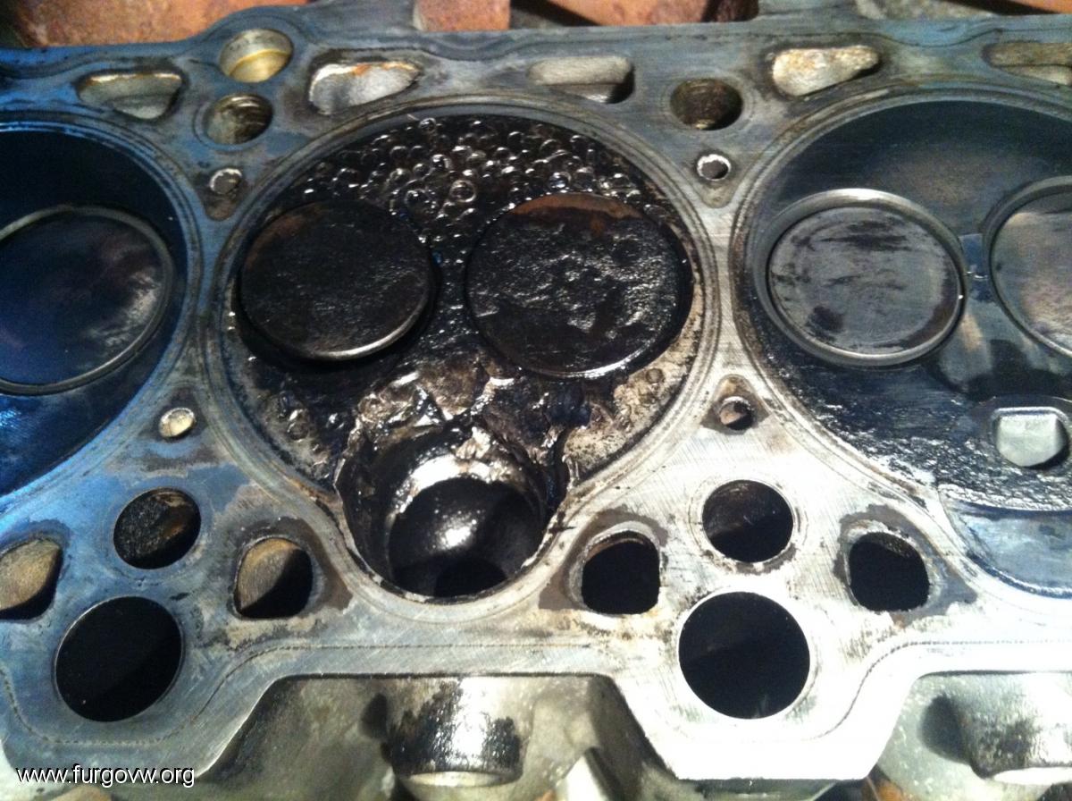

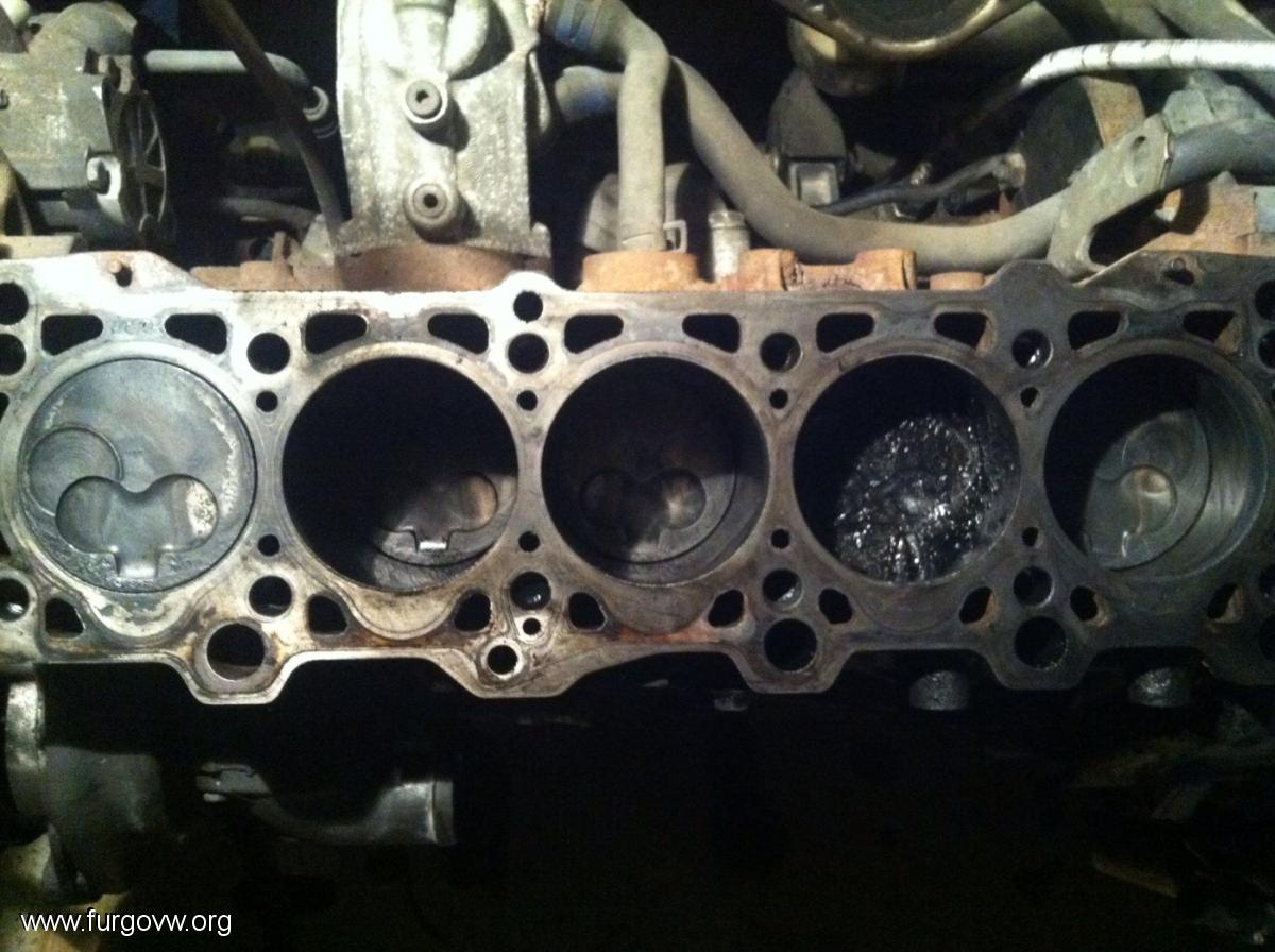

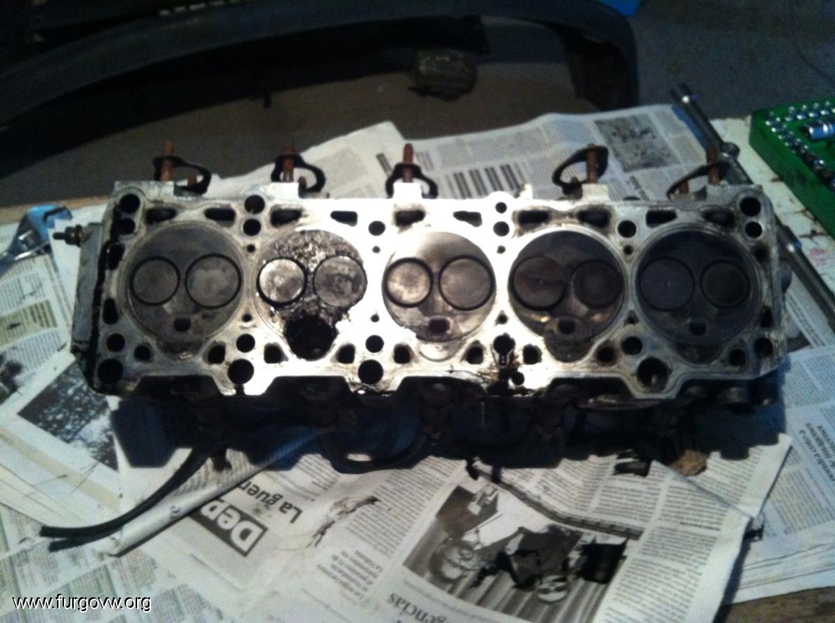

Noviembre 11, 2012, 12:06:29 pm #118 Ultima modificación: Noviembre 11, 2012, 13:29:47 pm por mauss
El problema de nuestra furgo fue una percamara que se desprendió de la culata y hizo una desfeita.
