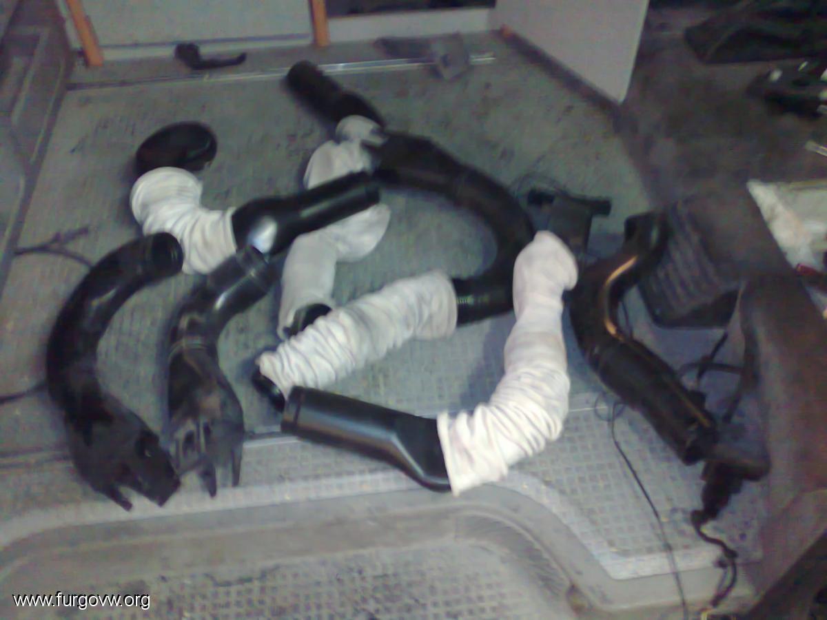

Pues por lo que he podido ver en el etka:
- 702 820 724 --> sustituida por 7D2 820 723 que es una de las que busco
- 701 819 715 --> este también me lo marca como de las 2 que busco pero pone que es para el modelo sin aire acondicionado
- 701 819 716 --> este es del lado derecho, el del copiloto
- 701 819 717
- 701 819 726   --> estas tres no sé cuales son porque no me los marca en la imagen del etka
- 701 819 725
El caso es que viendo la foto no parece que sea ninguno porque según me dijo el mecánico hace como un Z y en la imagen del ETKA parece que es así y en la foto que has puesto no me parece que ninguna haga una Z.
Lo del viernes te diré algo, si por lo que sea no consigo antes, el sábado ya podré acercarme a La Torre que casi seguro que allí si lo tendrán.

el.largo, hoy he llamado a un concesionario Volkswagen de aquí y me han comentado que la que yo busco es sólo la 701 820 715, la otra es para el modelo con el volante a la derecha. Y efectivamente, le aparece como que en Barcelona no la han recibido de Alemania y no hay fecha de entrega, así es que hay que seguir esperando, si el viernes la ves por casualidad, coméntamelo por si no la encontrara yo aquí el sábado y a ver si ese desguace me la pudiera enviar, pero en principio a ver si la consigo aquí que es más fácil luego dárselas al taller.

una pregunta,,,,el aire sale por su sitio??por que ayer me fije en la mia que no sale por donde deberia,,,,,vamos para que me entiendas,cuando pongo la ruleta para que salga el aire a la luna del parabrisas me sale por los aireadores centrales,,,y cuando pongo la ruleta en los aireadores centrale me sale a los pies etc....
he desmontado las ruletas etc de la consola central y me he encontrado que una de las ruedecillas dentadas es distinta de las que llevan AA a las que no lo llevan,,,,,y ya lo he arreglado (pasando por un desguace etc)
