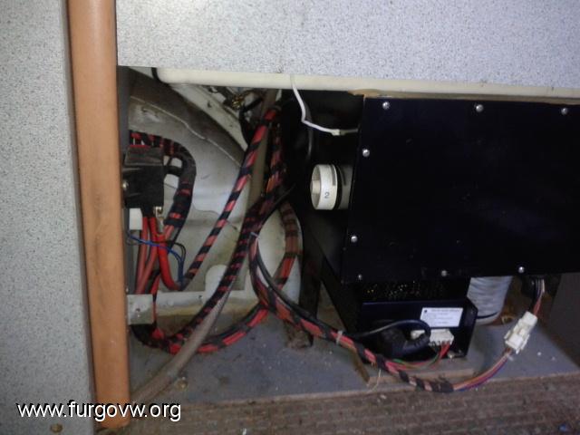

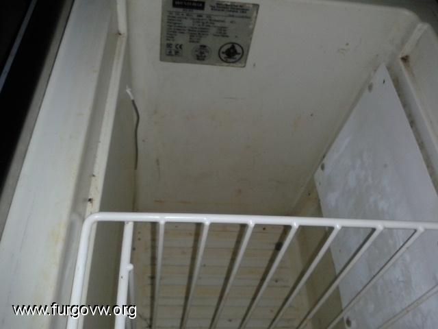

Buenas a todos. He andado liado intentando sacar tiempo para reparar una nevera de una T4 de un amigo y por fin creo que lo he conseguido.
El problema era que no arrancaba el compresor hasta darle unos golpes en la tapa de la centralita, que después de hacerlo se paraba al tiempo.
Decidí desmontar la centralita y proceder a la limpieza del circuito electrónico con tal mala pata que no desconecté la clavija de alimentación y del chispazo que metió jodí dos fusibles y me temí lo peor. Volví a montar todo después de la limpieza y seguía sin arrancar.
Hoy, después de enterarme que el modulito de control cuesta 180 euros mas IVA, le he puesto el termostato de un frigorífico convencional y EUREKA, funcionamiento correcto. No he jodido la centralita.
Este hilo me ha sido de gran ayuda y os lo agradezco a todos. Meto unas fotos de como ha quedado.
Salute.
