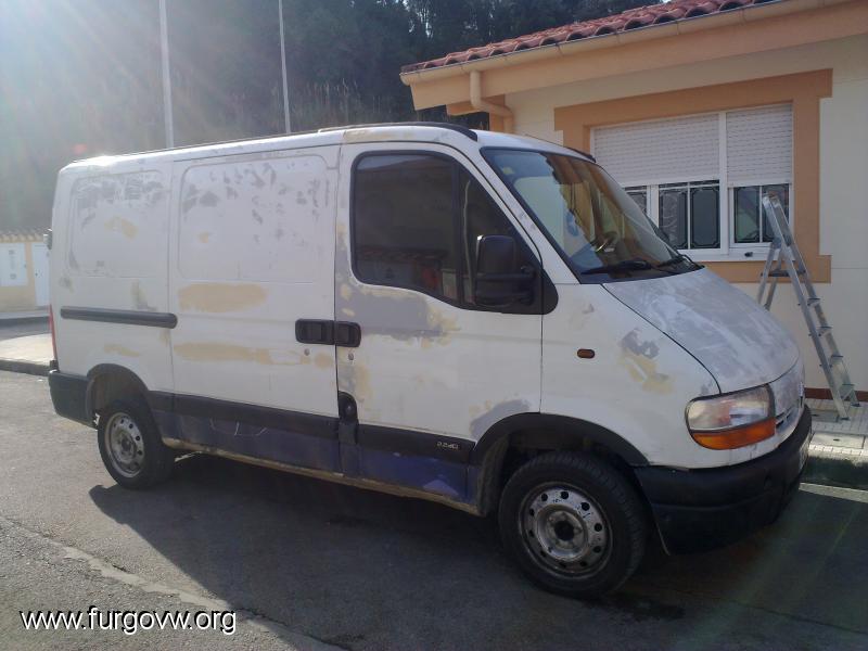

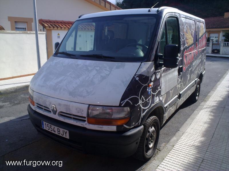

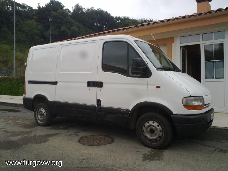

Bueno pues como me he puesto a quitar el vinilo ahora parezco un "lolailo"usea-se un gitanillo de tantos....ya que cuando me cruzo con ellos me miran como esperando reconocerme.....

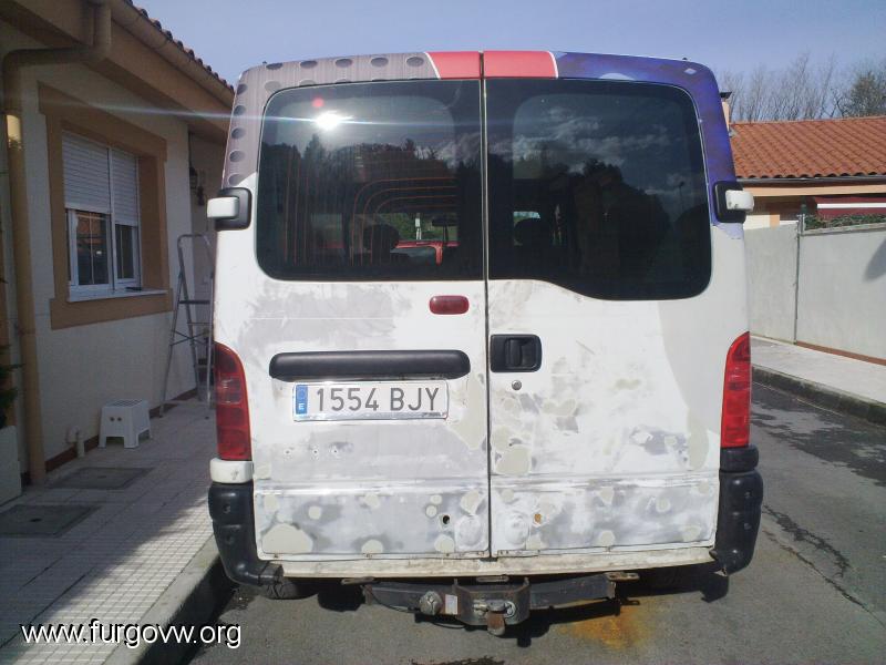

A ver si consigo que me dejen una nave de una amiguete para poderla limpiar, emplastecerla, lijar y pintar, ire colgando las fotos del proceso, ya que he dejado de momento el interior por problemas de logistica a la hora de distribuir los muebles ya que no la voy a homologar y necesito muebles modulares de quita y pon.
De momento esto es lo que había debajo del vinilo.....
Camperizando desde cero.

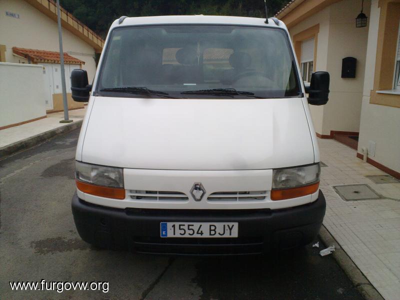

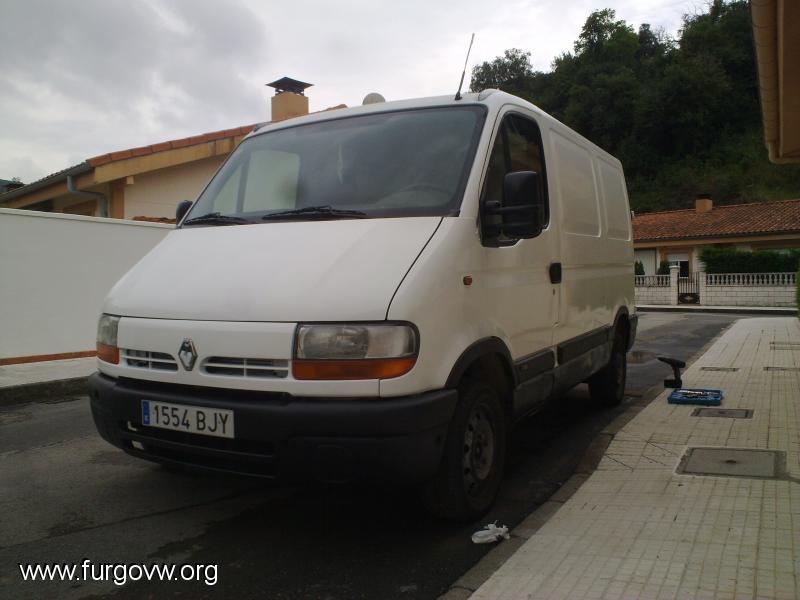

mastercamper
Bueno pues al fin la pinté!!!!dos manos de imprimacion y 3 de blanco ....para sacar el blanco!!!
Todavia me queda de pintar las llantas y cambiar las gomas.

te esta quedando de lujo, la pintaste tu o te la pintaron en taller.

mastercamper
Cita de: KzR en Agosto 23, 2011, 06:09:18 am
La pintamos mi padre y yo, me dejaron el el curro la nave un fin de semana.....y al lio!

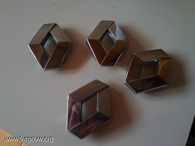

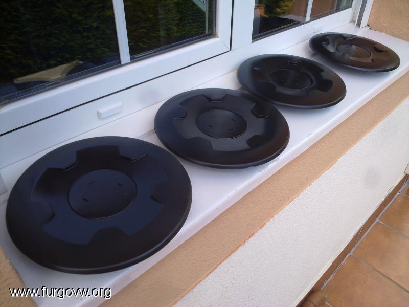

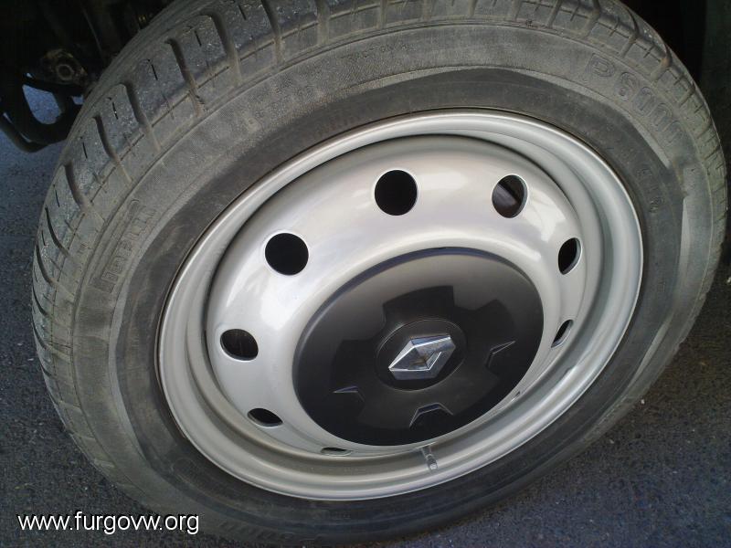

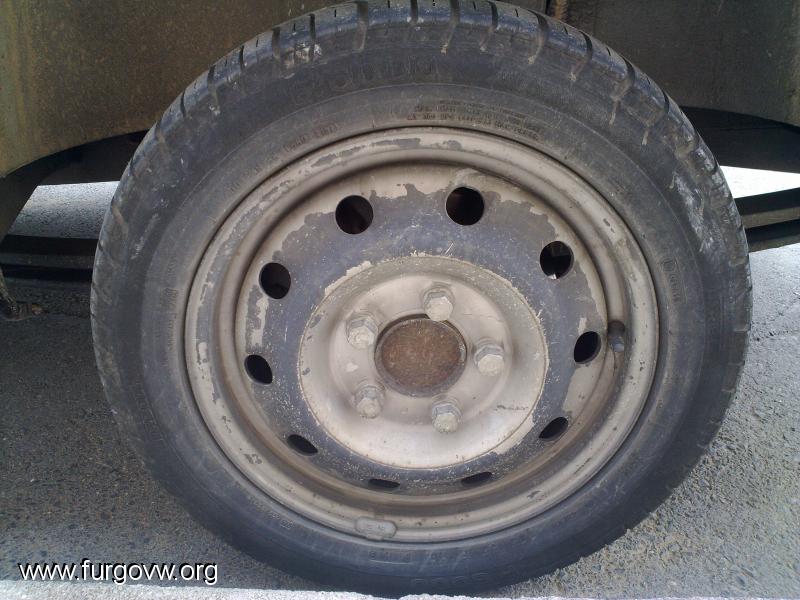

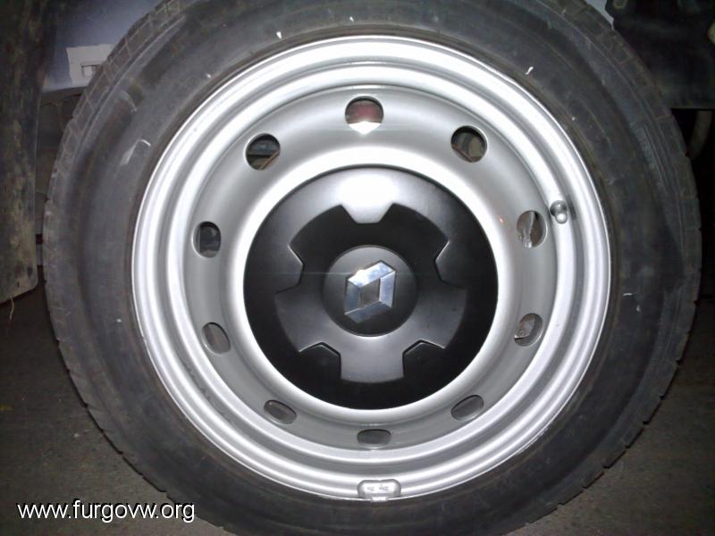

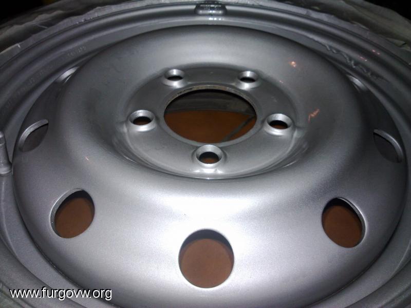

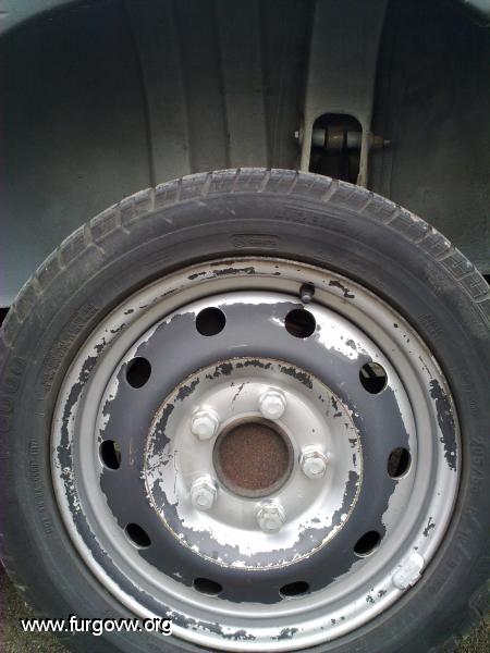

Esta vez he decidido pintar las llantas ya que estaban que daban un  poco de pena, todo surgio porque encontre en un desguace los tapacubos originales de la furgo y ya me calente a pintarlas.
Primero lijé y pinte a spray negro mate los tapacubos del desguace.
Le quité los logos y los he limpiado con el sparto de la encimera de casa que es especial y no araña el cromado.

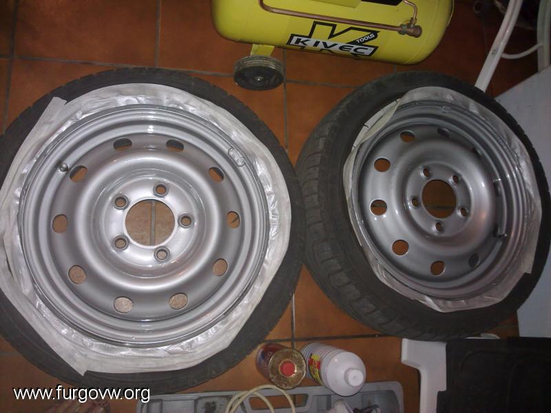

Las llantas en si estaban un poco dejadas....
Lo que hice fue echarle un producto especial para limpiar llantas que lleva algún tipo de acido y que las deja impecables, despues aclaré el producto con la Kartcher a presion y quedaro listas para darles una manita de lija y esparto donde no entraba la lija.

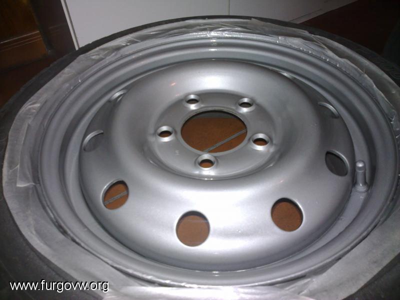

Despues las he dado una mano de pintura gris metalizado ral 9002 que es el de las ruedas, lo he aplicado con la pistola en el jardin de casa y me han quedado yo creo bastante decentes.
No me he vuelto loco empapelando las cubiertas ya que el sabado le pongo neumaticos nuevos y me daba igual que estos se pintaran un poco.
Y bueno, esto es el resultado, la pintura en cojonuda, brilla un monton y ha secado en 1h.
A ver mañana por el día que tal se ven.....

Muy chulas las llantas.

Por cierto, de dia quedan asi de bien las llantas :)

Las llantas te han quedado superguapas! Sí señór. Cuando le pongas las gomas nuevas se van a salir!
