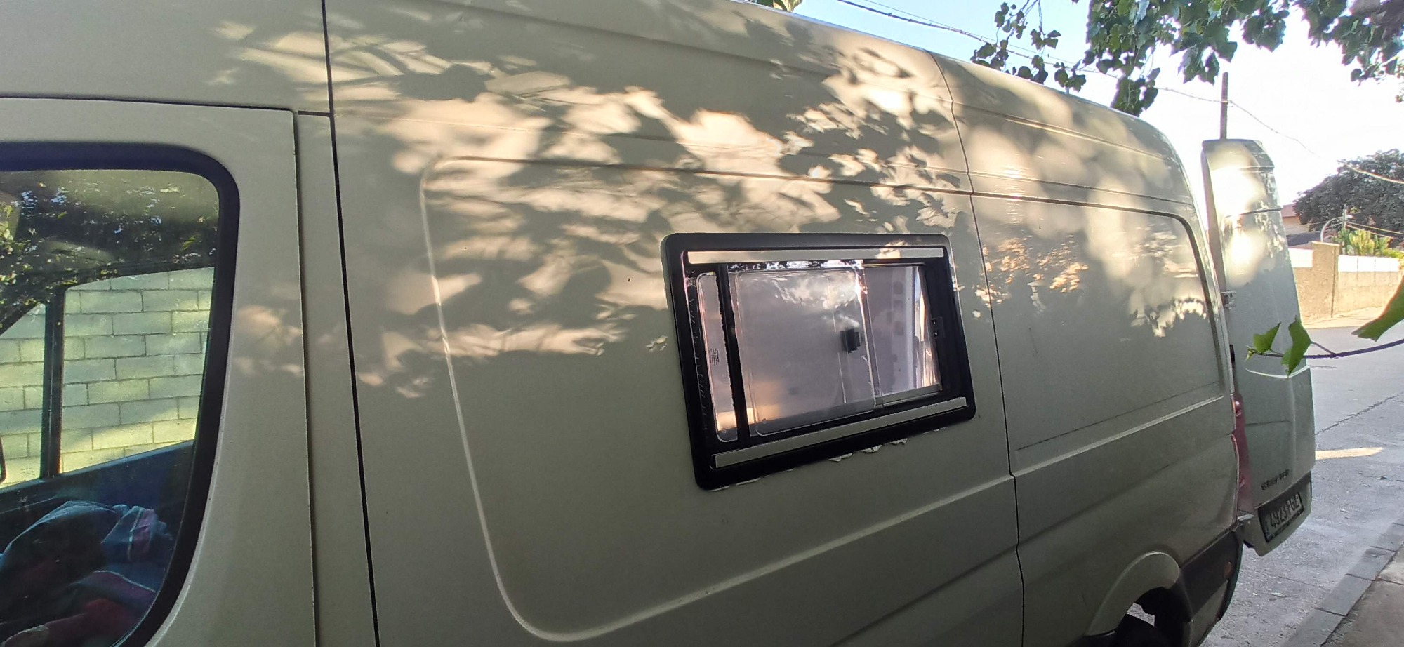

Ya hemos puesto la ventana, una Seitz de corredera de 800x450.
Hemos elegido una corredera para poder abrirla en cualquier sitio aunque la apertura es mucho más pequeña que la abatible. Como tenemos 2 claraboyas en el espacio de 40x40 pues tampoco nos preocupa mucho.

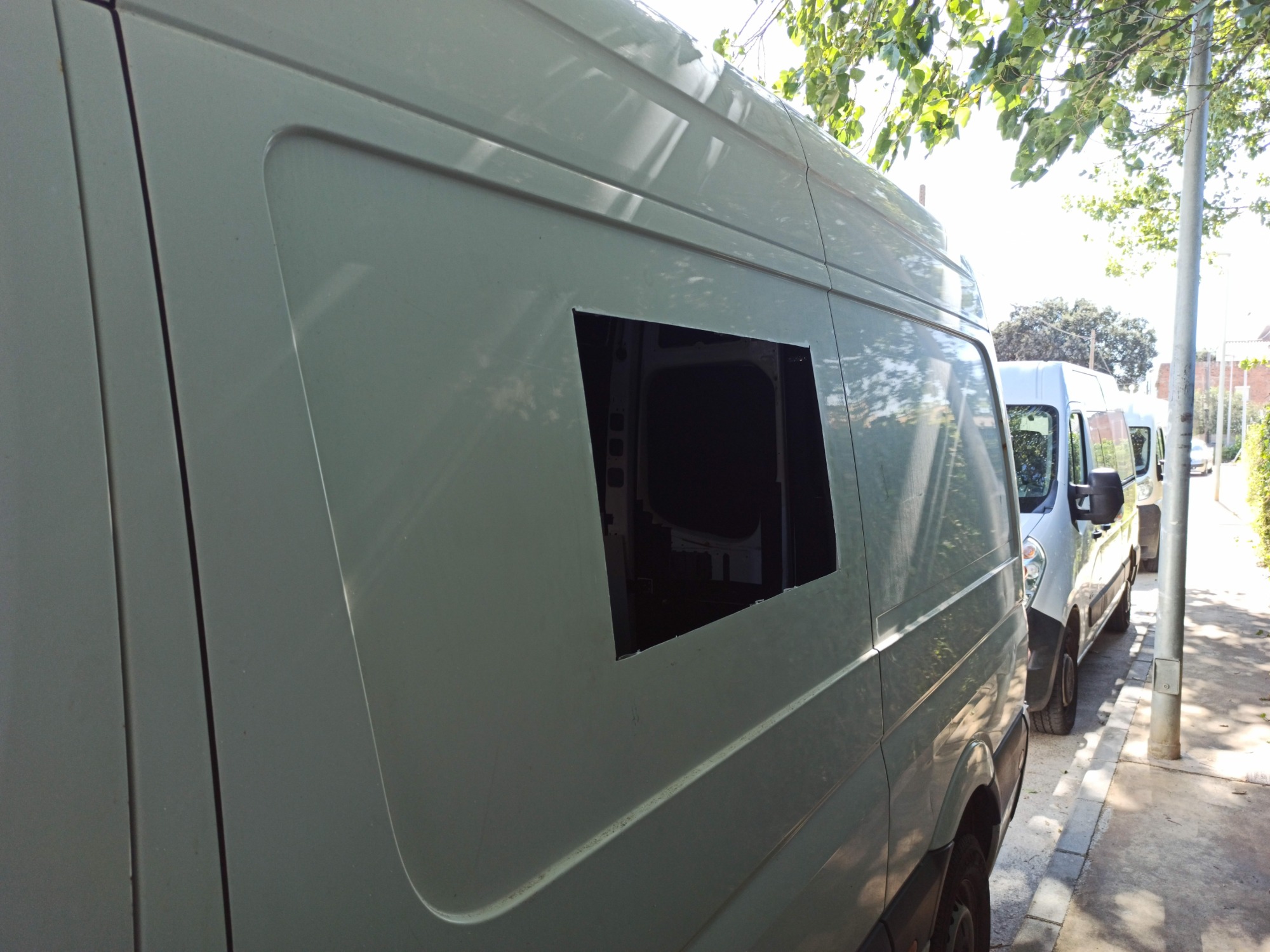

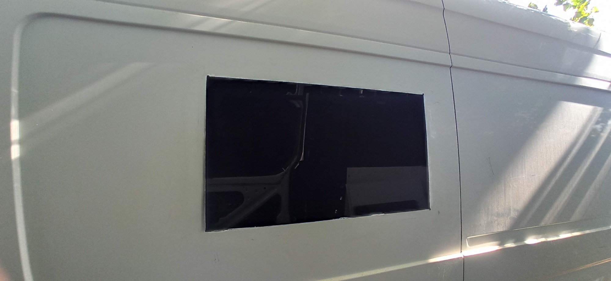

Poner la ventana no es muy difícil, lo difícil es dibujar el rectángulo derecho y elegir bien el sitio, una vez pintado ya todo es muy fácil.

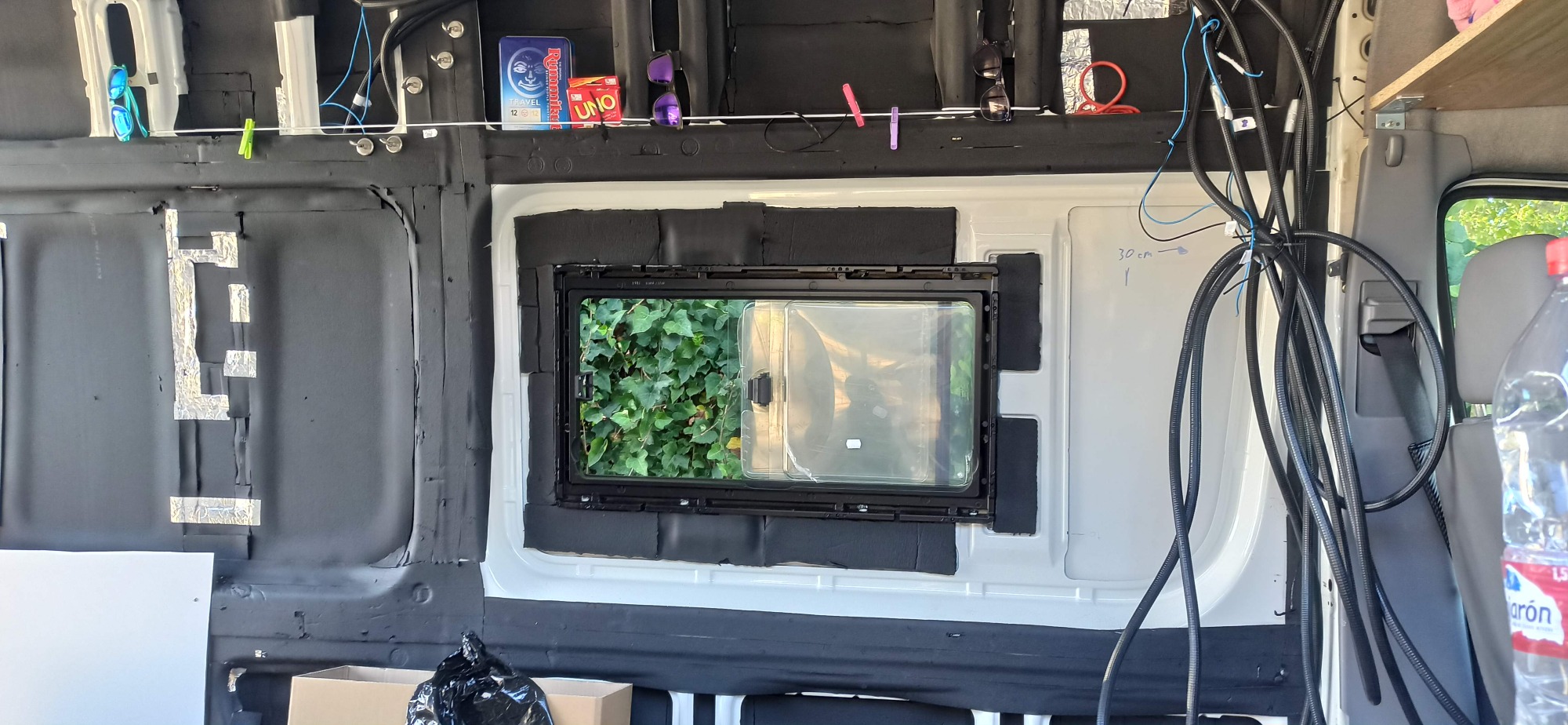

Después de hacer el hueco pintamos el borde con pintura antióxido y pusimos butilo alrededor de él cuando secó.
Sikaflex por el filo de la ventana y a colocar la ventana.
Por la parte interior ponemos el Kaiflex del filo, ya terminaremos el panel otro día.
Ventana puesta a falta de quitar Sikaflex.

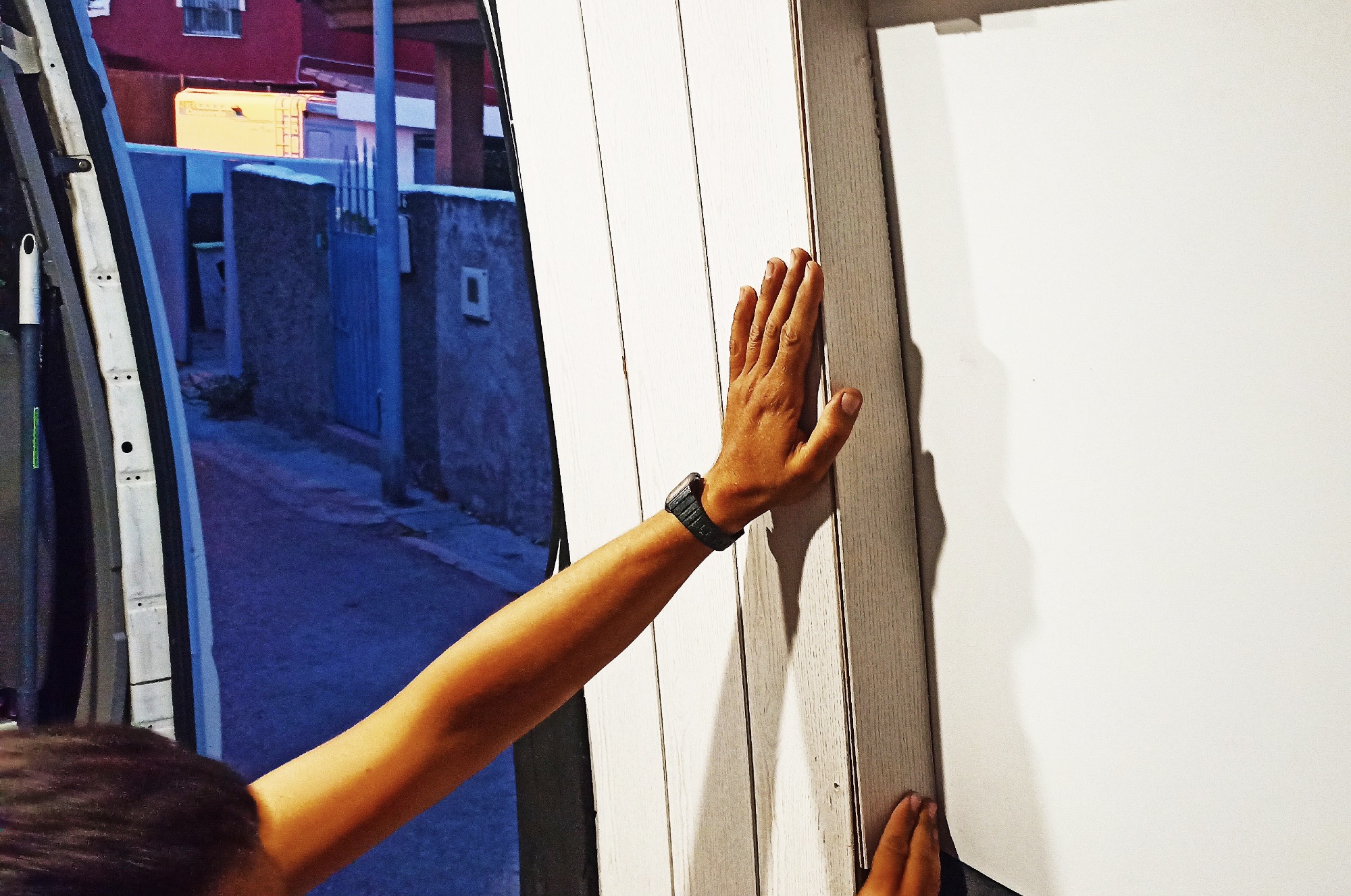

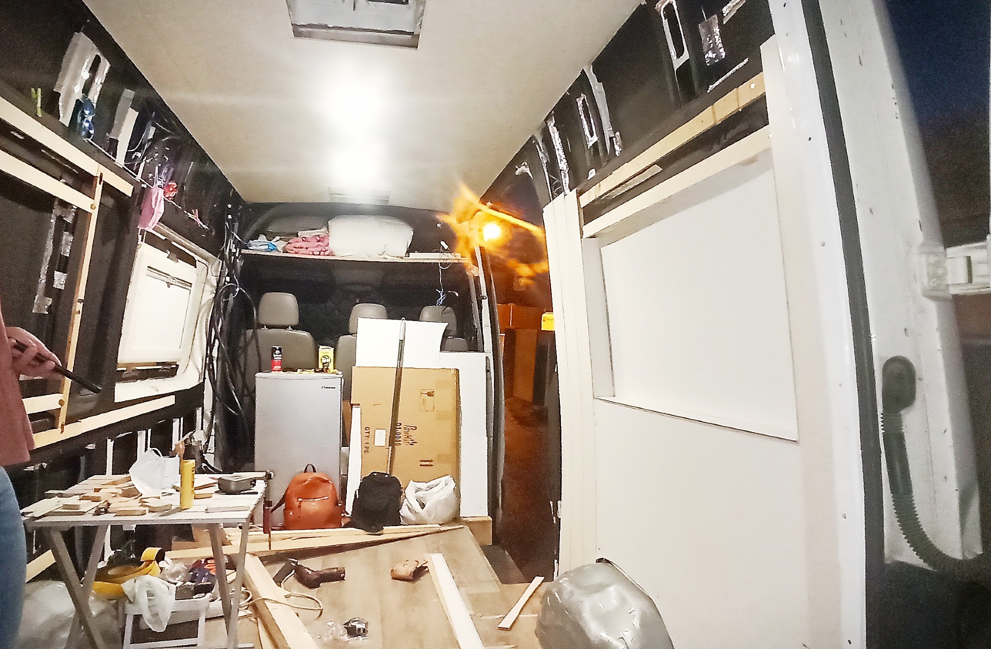

Gracias! Ahora llevamos dos días de trabajo que cuando termina el día deshacemos todo lo hecho. Queremos hacer algo que nunca hemos visto y no podemos guiarnos por ningún post o tutorial.
En la Crafter dormir a lo ancho es difícil porque es algo más estrecha, además, nuestra cama va a un metro de altura y cuánto más alto más estrecha se hace. Queremos hacer un hueco en el panelado para ganar algunos centímetros, al menos creo que ganaré unos ocho. Pero llevamos dos intentos fallidos. Creo que ya hemos dado con la tecla, ya veremos mañana.
Más o menos creo que lo haremos así:
Se ruegan consejos. Hemos puesto un tablero de fondo de armario justo encima del Kaiflex, en la pared más exterior lamas de MDF y en ese lateral que une los dos niveles va una lama recortada con la forma, porque la dificultad la tenemos con las curvas de la furgoneta.
Quizás alguien lo haya explicado en un post, pero no lo he visto.
Gracias!

Así nos está quedando los huecos que van a ir en la cama para que pueda dormir algo más estirado.
uno_ke_va
Yo tengo el mismo concepto en la mia, y se agradecen que no veas esos centimetrillos extra. Yo mido 1,80 y si no fuera por esos huecos no entraría estirado.
