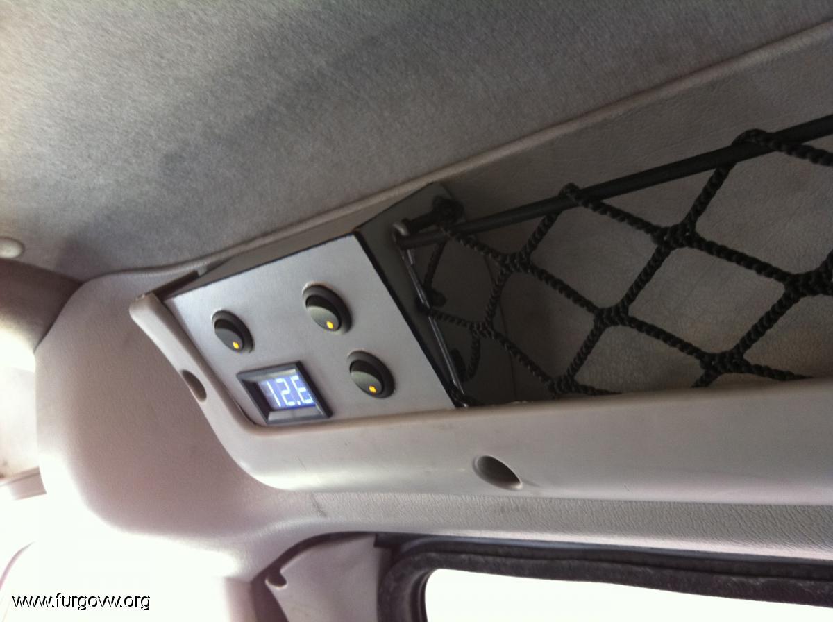

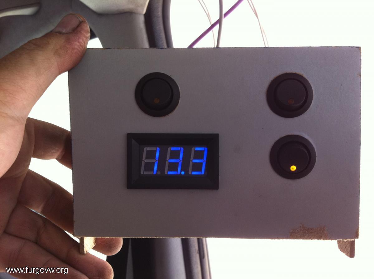

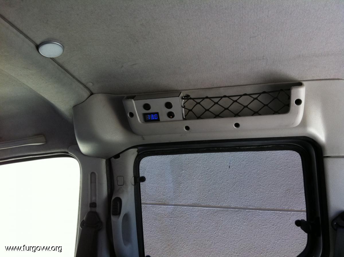

Cita de: zarzubi en Julio 19, 2012, 23:02:55 pm
Hoy vamos con un pequeño panel de control que le he hecho, donde estan los interruptores de las luces y el voltimetro.
Hice el cajoncillo con tablex de unas estanterias del IKEA que es casi del mismo color. Esta montado en la guanterilla de encima de la corredera, que creo yo que es el mejor sitio. No molesta nada y se puede ver el voltimetro mientras conduces.
estoy interesado en saber que materiales uso para cubrir la segunda bateria y como la mantiene para que no se mueva nada, un saludo.
