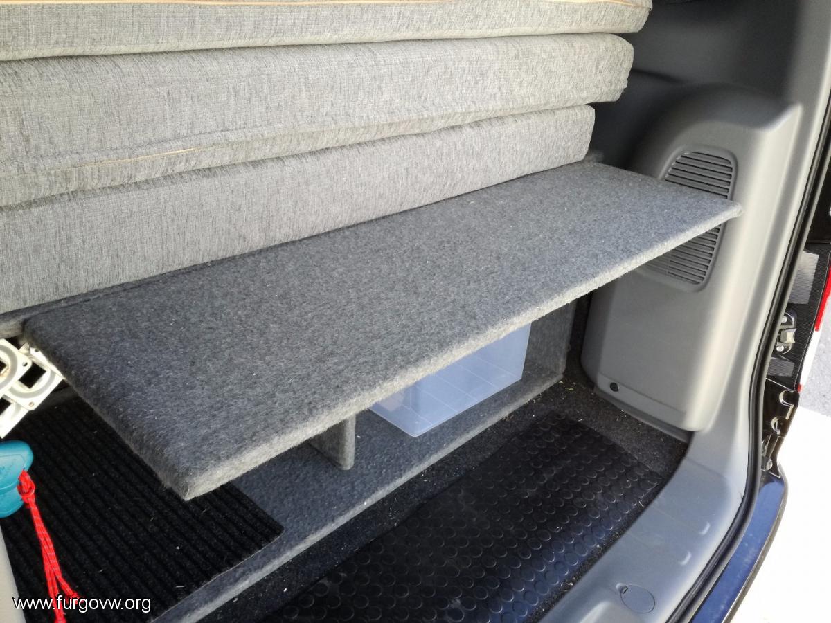

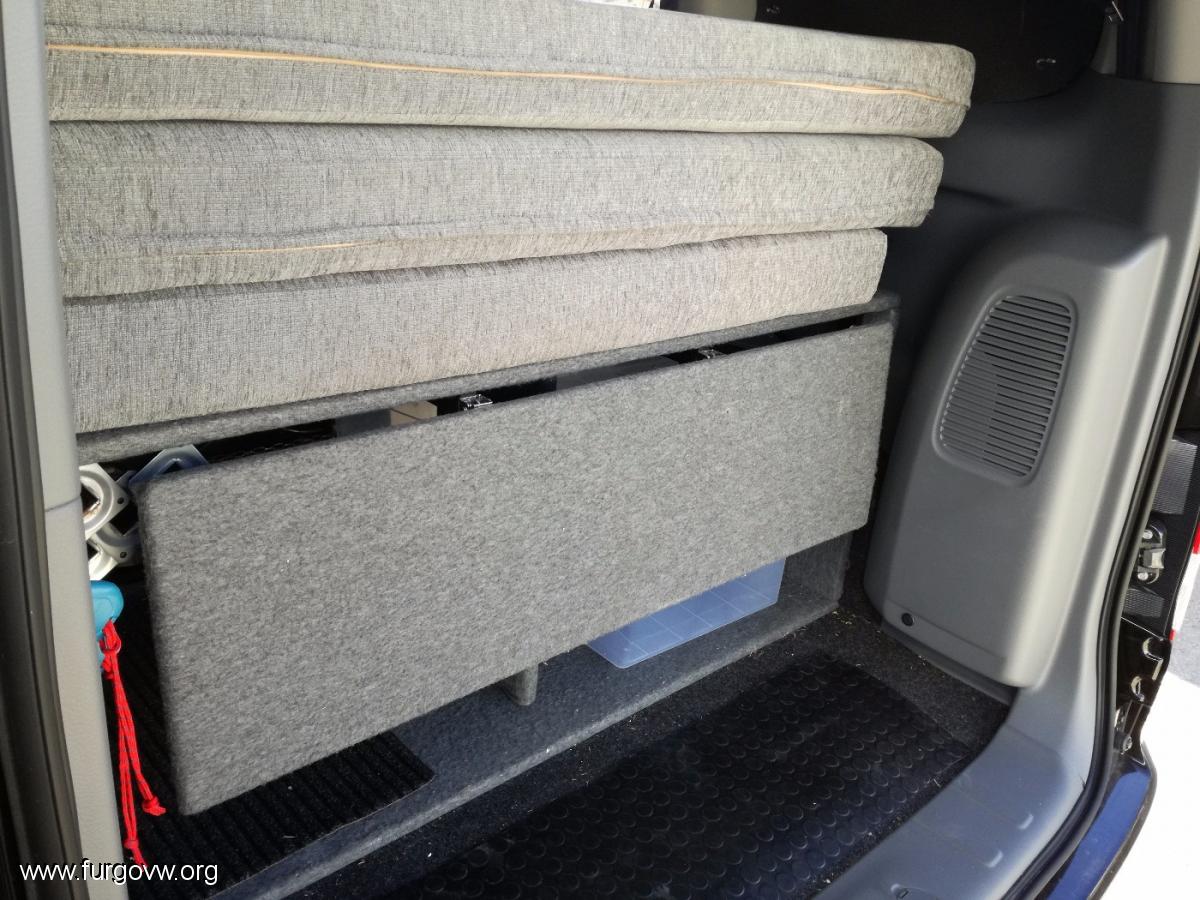

Para librar el aire de atrás hicimos la última parte de la estructura abatible:
https://www.furgovw.org/galeria/fotos/xus69/img_20170716_0946250.jpg
https://www.furgovw.org/galeria/fotos/xus69/img_20170716_0946360.jpg

Gracias tomo nota. Creo que la estructura ya la tengo resuelta.
Ya la mostrare cuando la tenga hecha.
