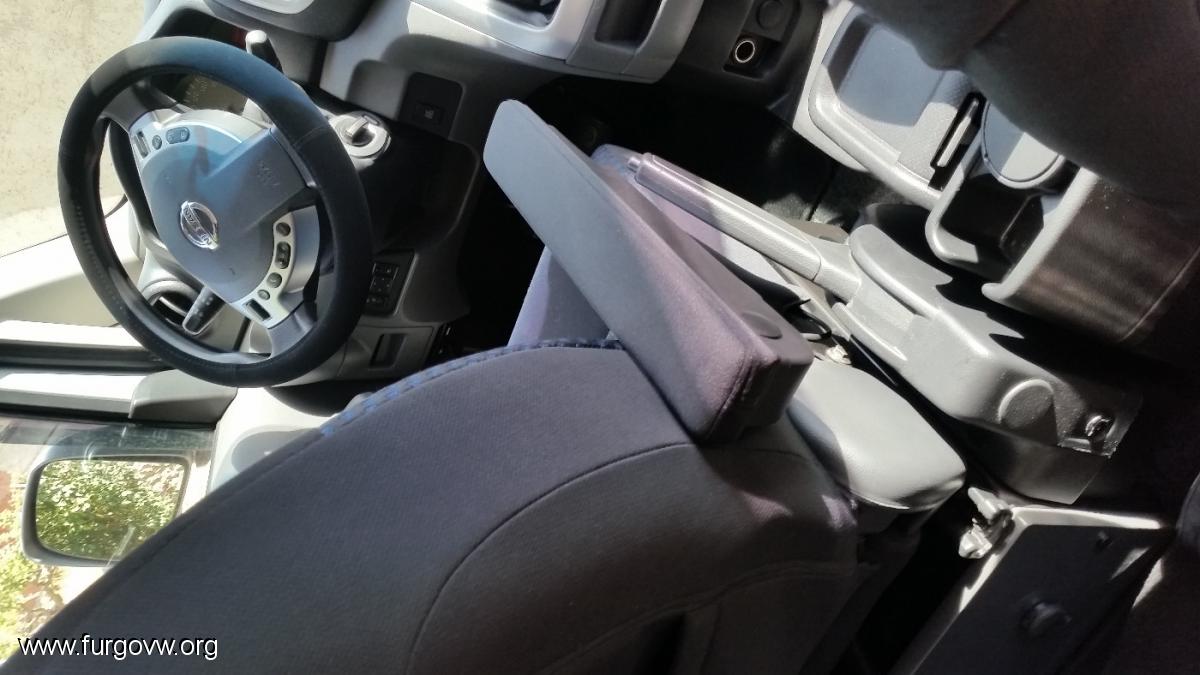

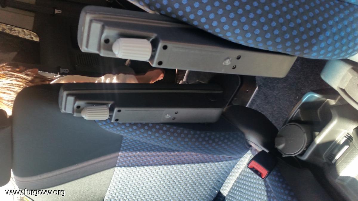

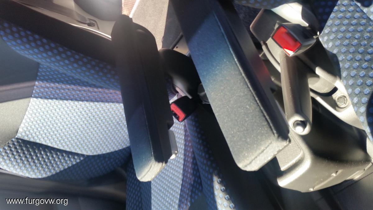

Os dejo unas fotos de los reposabrazos,son muy faciles de montar,en apenas media hora listos

Te han quedado muy bien.
Donde los as pillado? Y si se puede saber cuando cuesta la fiesta?
Y otra que me interesa con ellos puesto no se puede pasar de alante a atras entre los asientos? Que no aprecio bien el espacio que queda.

Los pille hace tiempo en esta pagina.Si miras en la web de Nissan en accesorios de Evalia también salen y verás que son exactamente iguales salvo que en Nissan su precio es de "desde 385euros"
http://www.ahg-shop.com/nissan-zubehoer/nv200-m20/interieur/26874/armlehne-fuer-beide-vordersitze-nissan-nv200-m20
Con ellos puestos logicamente hay menos espacio entre ambos asientos pero haciendo un poco de contorsionismo se puede pasar,cuesta un poquito más pero se pasa.Personalmente prefiero llevar el brazo descansado/apoyado en un viaje largo que el que cueste algo mas pasar hacia atrás.

as echo o te fijaste en algun brico?

Si, los puse yo. No tiene mayor misterio que abrir un poco la cremallera por detras del respaldo,atornillar el soporte del reposabrazos al armazón del respaldo,hacer un pequeño corte en la tela de la tapicería y atornillar el reposabrazos al soporte. El primero tardas 20 minutos y el segundo 10.

Ya daba por hecho que seria algo mas complejo el pasar. Pero si dices que se puede ya es algo. Si me dices imposible pues seria una jodienda.
Si la cosa que ahora vamos cpn 2 bebes y en viajes largos pueden reclamar atencion aunque me gustaria poner unos.
