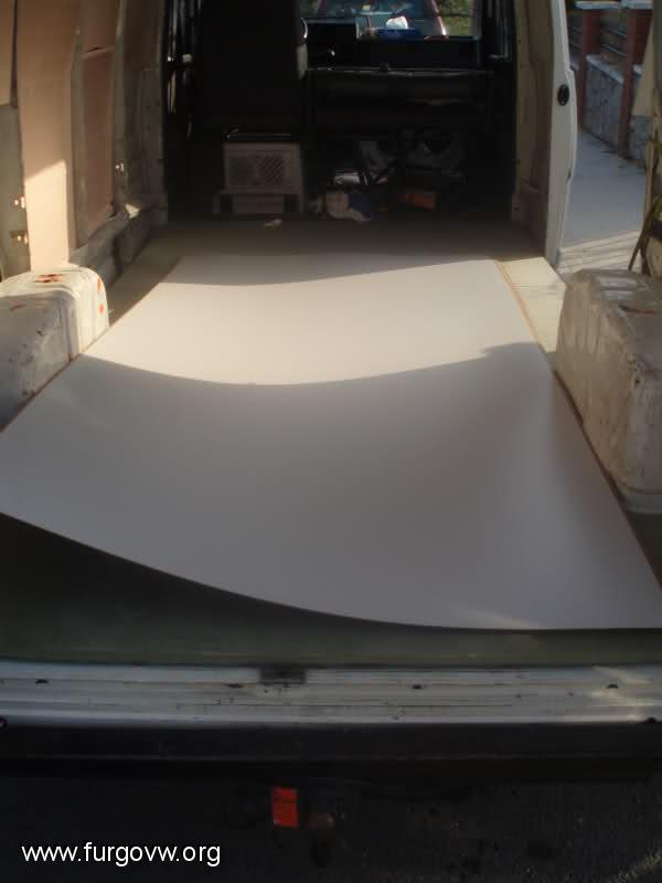

Ayer fuí a recoger el tablex para paredes y suelo. Pongo alguna foto para variar. 10 Tableros de 4 mm en color gris clarito.
He estado mirando los colores para los muebles y no acabo de decidirme. ¿Alguna sugerencia?

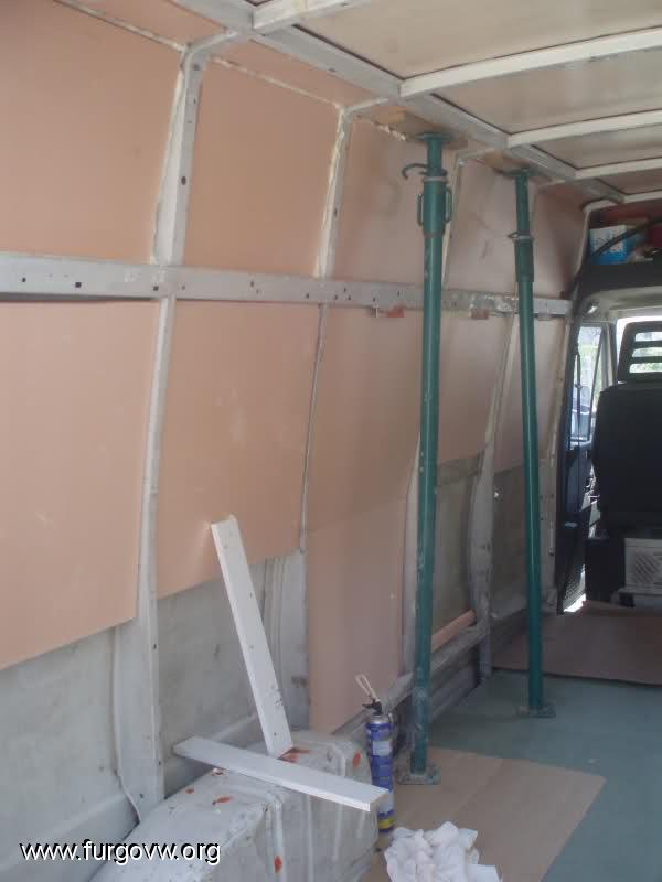

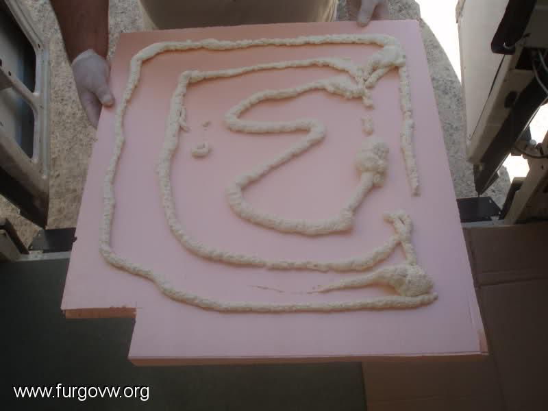

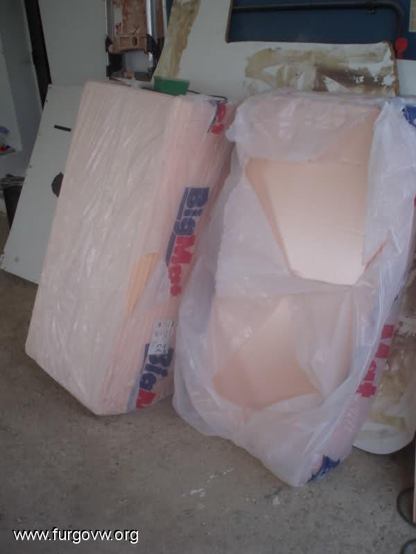

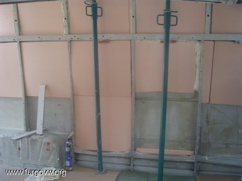

Seguimos con el pegado del poliuretano extruido.
Estos son los 28 tableros que he comprado.
Para el techo de fibra lo pegamos con cola y para la chapa con espuma de poliuretano.
Los huecos los rellenamos con espuma.

eneko
no te emociones mucho con el poliuretano tío que como se te vaya la mano y expanda verás tú la chapa...y no has pasado antes, tubos vacíos para electricidad y así?
Marchoso
Julio 23, 2010, 08:20:02 am #21 Ultima modificación: Julio 23, 2010, 08:25:15 am por Marchoso
Cita de: eneko en Julio 22, 2010, 11:57:22 am
Gracias por el aviso, Eneko. En principio los tubos de la electricidad van por el nervio central horizontal, y creo que de momento no ha sido invadido. Con los tubos del agua ya veremos, pues no los he pasado, pero van mas abajo donde el nervio es mas ancho y queda espacio libre. ¿Qué quieres decir sobre la chapa?
CHIKAGO
  Ten cuidao por los nervios que pasas los cables y los tubos porque después atornillarás los muebles ahí.
Marchoso
es que no tenemos decidido si atornillar sobre los nervios o poner un listón sobre los mismos, pero esto último me quitará algo de anchura. ¿De que grosor me recomendais poner los listones sobre los nervios?
CHIKAGO
  Lo de los listones te va a dar mucha comodidad. Unos 2 cm creo yo que esta bien.
eneko
Hombre 20 lo veo un poco/mucho... con tablero de 10mms sacas tiras y enrastrelas todo bien porque entre los 10mms del rastrel y otro tanto del panelado tienes de sobra para tirafondos de 3x16 o así. Si empanelas con tablex de 4mms pues empleas tirafondo de 3.5x10 por ejemplo
