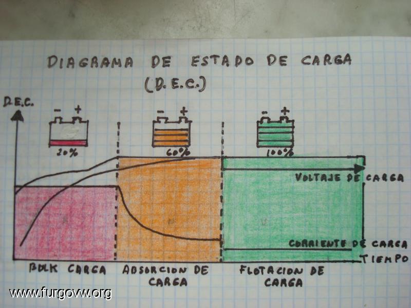

, vamos a ver, las baterias de gel o AGM no creo que produzcan sulfatación ya que el gel no es liquido y los gases y lo que pueda pasar debido a la reacción quimica para producir la corriente es absorbido en si por ese mismo material, de ahí que las puedas poner de cualquier forma e incluso en caso de romperse la caja de la batería no produciría daños.
La bateria que traia la mia me duró 8 años hasta que la cambié y creo que hoy podría seguir funcionando si los pringados aquellos no le hubiesen metido la resistencia para comprobar si estaba algún vaso comunicado y se llaman especialista, es para cagarse, cuando a esas baterías no se le pueden hacer esas pruebas.
Tengo un cargador especial para las baterias de gel o de AGM, es un cargador que tiene automáticamente tres niveles de carga, y él solito los controla tú no haces más que enchufarlo cuando la batería está cargada manda un mantenimiento a ella para que se siga cargando digamos que es para darle vidilla, hasta que la desenchufe y está a tope.
Cualquier batería que se carge en el momento de llegar a la máxima capacidad de carga el cargador se desconecta y entra en un ciclo de descarga minimo por reacción quimica de la misma, si el cargador tienen ese parámetro que le permite mantener la carga en flotación que es como se llama pués bien sigue manteniendola cargada ya sea de gel,  AGM , o de ácido, si no se irán descargando.

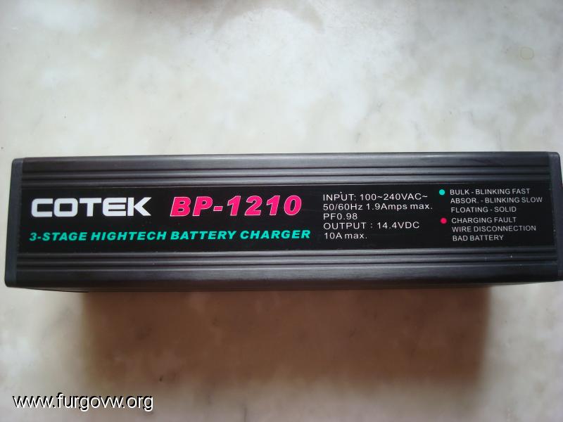

Te  envio unas  fotos para que veas el cargador.
Este es el cargador precio aqui en Tenerife unos 70euros hace 4 años
Diagrama de estado de carga o DEC.
Las baterías que tenemos en las furgonas hay que darle cada cierto tiempo si no la usamos muy a menudo en carga con el vehiculo en marcha una carga con corriente electrica es decir enchufarla en casa o en el garaje con el cable que trae la furgona, durante 24h, si no la tendrás que desmontar y llevartelas a casa y te juro que pesan un hue..., si no con el tiempo se irán fastidiando y también depende de dónde vivas no es lo mismo en el sur que en el centro o en el norte depende del frio y la humedad, si le das ese tiempo de carga cada mes  te pueden durar mas de 2 o 3 años,  sobre una batería que no ha llevado ese mantenimiento de carga, eso si depende de las perrerías que le hagas.
Según he estado indagando por internet estos cargadores desulfatadores o rejuvenecedores no sirven para esta operación con las de gel o AGM, me imagino que lo que trae es un cto electrónico igual que la mia que después de cargar le da una carga en flotación, bueno perdona por el ladrillo pero espero haberte sacado del desconocimiento y hoy has aprendido un poco más sobre lo que son las baterías y lo delicadas que son, saludos campers

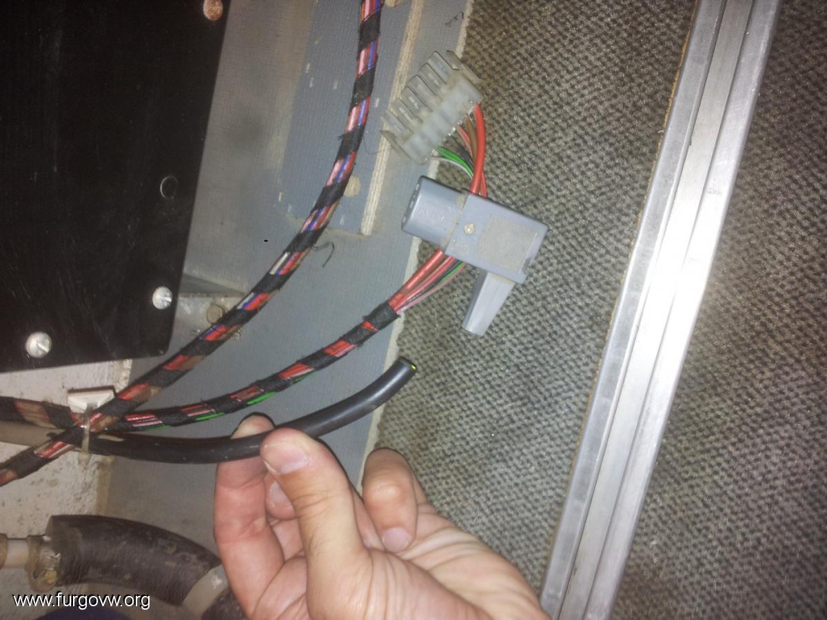

Pues aquí os pongo unas fotos de esta mañana, que me puse a instalarle el cargador de baterías de Lulukabaraka a mi California T4 del año 91. Gracias al brico de Oliginer, me animé a ponerle el relé para que la centralita detectase la corriente exterior. Cuando fuí a la tienda de componentes electricos, les pedí el relé Finder que Oliginer pone en este brico, pero no lo tenían. Como había impreso todo el brico para no perderme a la hora de hacer la instalación, el chico de la tienda me dijo que para eso me servía otro relé de otra marca, así que me lo llevé. El rele en cuestión es de la marca Schneider y su referencia es RXM2AB1P7 (8,23 euros), y como con el estaño no ando muy suelto, jeje, le puse un conector para poder llevar los cables sin ninguna soldadura. Es de la misma marca, y su referencia es RXZE2M114 (5,07 euros). Con esto el conjunto es un poco más grande, pero yo lo preferí así, porque no me fío  nada de una soldadura mia... .meparto .malabares
Bueno, pues ahora empezamos a cortar...  .palmas Lo primero que cortamos es el cable que tiene el conector de "pc" del cargador original Westfalia.

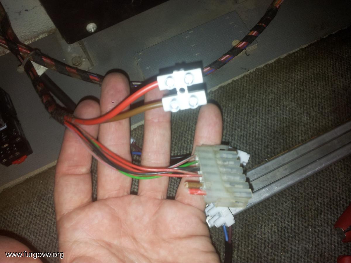

En vez de ponerle otra toma que sí entre en el cargador Luluka, lo que hago es meterle una ficha (0,85 euros), y conectar ahí el cable de alimentación del cargador directamente, sin enchufe de por medio. Como vamos a necesitar alimentar el relé con esta toma de 220V, saco dos fichas de la original, una para el relé, y otra para el cargador. Para hacer las conexiones usé el sobrante del cable original del nuevo cargador, pues en su ubicación no necesito tanto cable.

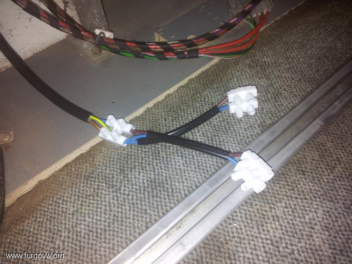

Bien, pues ahora lo que hacemos es cortar los conectores del cargador con los polos de la batería, y tambien recurrimos a "santa ficha" .meparto .meparto Conectamos el rojo con el rojo, y el negro (cargador) con el marrón (furgo).

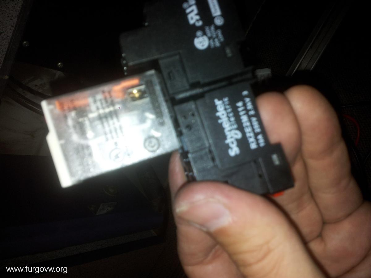

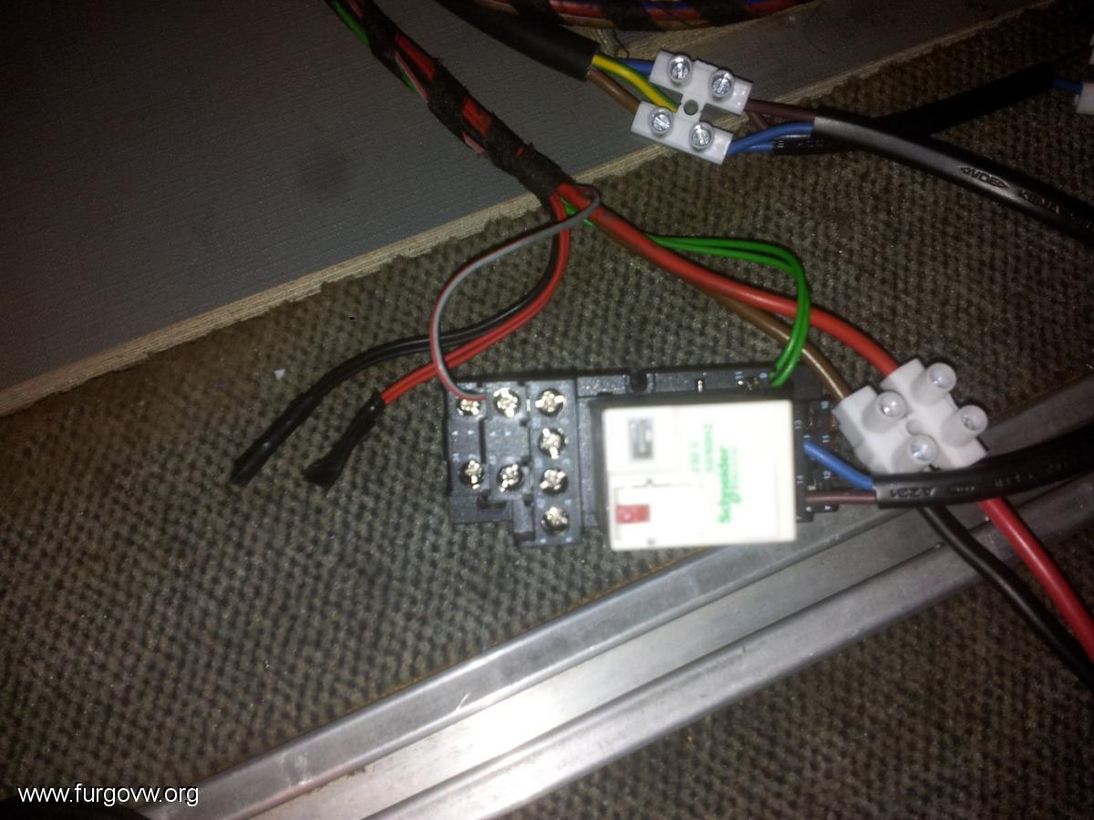

Ahora es cuando conectamos el relé. En mi caso, al no soldar, lo conecté directamente al zócalo del relé. Os digo los números a los que los debeis conectar (el zócalo trae unos numeritos en cada conector). Las dos fases que vienen directas de la instalacion de 220, los conectamos a los numeros 13 y 14, (alimentación del relé) y los cables que vienen de la centralita, conectamos el gris y rojo al numero 5 y los dos verdes (en este caso hay dos verdes, oliginer solo tenía uno) al conector número 9. IMPORTANTE: De la ficha salen dos cables rojos finos y dos cables negros finos. Si cortais de la ficha todos los cables, debéis aseguraros de que los dos cables rojos y los dos cables negros hacen contacto entre sí (NO CONECTAR EL CABLE ROJO CON EL CABLE NEGRO, SOLO CONECTAR LOS DEL MISMO COLOR!!)
Ahora sólo me queda pegar con cinta de doble cara el cargador a una pieza de aluminio con la forma de la base del cargador westfalia, para que se asiente en su posición original...
Deciros que es un brico sencillisimo y que cualquiera sin ninguna noción de electricidad (es mi caso) es capaz de  hacer con el plano que nos da Oliginer.
Un saludo!!
