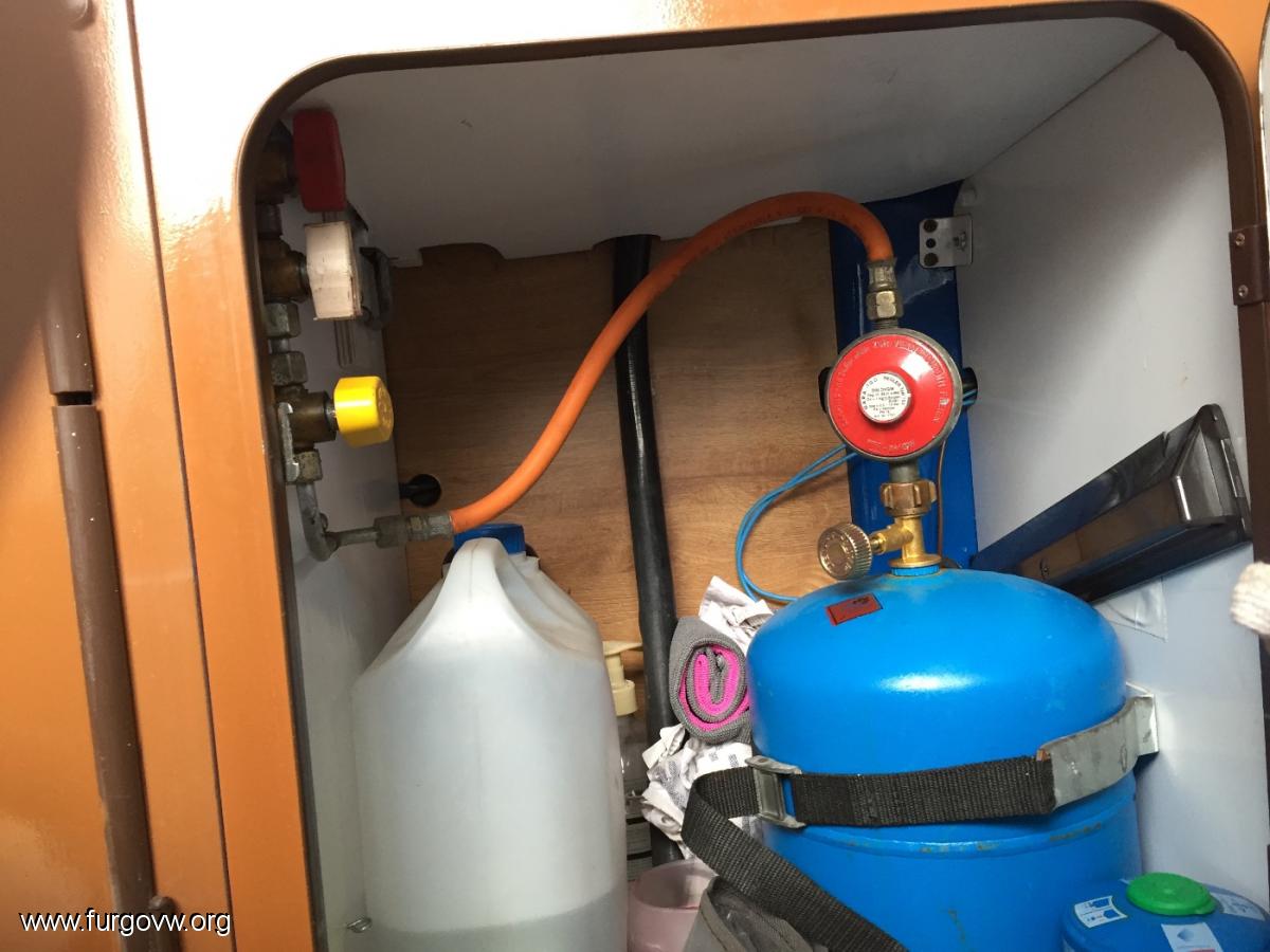

a lo mejor ya has solucionado tu problema, pero por si te sirve de ayuda, tengo entendido que los reguladores de norma alemana dan 50mb y son los que hace que tengas más llama y creo que además mejoran el rendimiento de la nevera..
si consigues un regulador de este tipo deberas poner también el adaptador dorado que se ve en la foto para las bombonas azules de españa o bien poner una botella alemana ( yo tenía una pero la cambié por la azul porque no encontraba por mi zona dónde rellenarla.. )
saludos..
