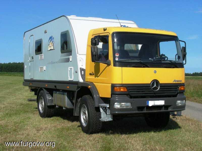

Cita de: beep-beep en Agosto 26, 2015, 10:40:58 am
Lo de montar una caravana sobre un chasis de furgoneta es algo que siempre lo he contemplado, por barato y facil de hacerlo. Imagino que el sistema de anclaje entre chasis y caravana habrá que homologarlo, ya que la carga como tal solo se puede amarrar por cinchas, por aquello del "quita y pon". Imagino que habrá que homologar el sistema. Por otro lado están las instalaciones de depositos que si las lleva interiores en la propia caravana no tendrá mayor problema, pero si las lleva exteriores en el resto de los huecos del chasis de la furgoneta? Imagino que habrá que también homologarlo. Y una conexion electrica de alternador a segunda bateria en interior de carvana, o en el propio chasis de la furgoneta? Al ser de 12v estaria exento de homologación?
Bien mirado, el hueco que dispones dentro de una caravana, es mayor que en una furgo, ya de por sí estan diseñadas para tener mayor autonomia o espacios que no tienes que convertir o reconvertir. Lo malo que su altura superara las cotas de una furgo normal. Inconvenientes, punto de entrada mas elevado que en la mayoria de las furgos y el no estar comunicadas con la cabina por lo que es forzoso si o si entrar o salir por fuera.
Si se la considera "carga", y como tal la llevamos, sin homologacion a vehiculo vivienda, que pasaria con el seguro?
Estamos hablando de llevarla como carga, es decir transportandola de un punto a otro, asique no habria que homologar nada de nada, solo anclarla como se debe y señalizarla. Da igual que transportes una caravana o un piano, mientras lo hagas de forma correecta.
Incluso podrias pasar la itv con ella puesta, siempre aconsejar pasar la revision con el camion cargado. ;)

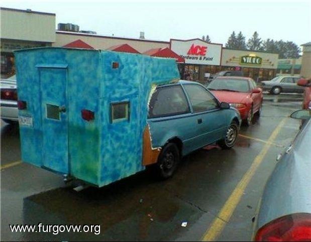

Cita de: fraski en Agosto 26, 2015, 02:38:57 am
Pues este vio un programa de bricomania un domingo por la tarde y pensó que se podía fabricar su autocaravana a bajó coste
.meparto .meparto
Me lo parece a mí o el tío le ha puesto hasta la bola del remolque....  .loco2

beep-beep
Cita de: Babilong en Agosto 26, 2015, 11:34:27 am
El termino "anclarla" es el que me lleva a la duda de la homologacion de ese soporte, mientras no sean cinchas especifica en capacidad de carga. Y por otro lado el poder sacar los depositos de sucias y limpias al exterior con lo que ganas en autonomia y espacio en el interior de la caravana que es donde los llevan.

Cita de: Babilong en Agosto 25, 2015, 19:04:26 pm
Esta me ha sorprendido y mas tarde viendo camiones oberland me he dado cuenta que esta formula,nde cargar una caravana atras y a volar, la usa mucha gente!

urbanoII
Pues a mi un camioncete de estos para llevar encima una caravana que puede arrastrar un turismo... me parece un desperdicio de potencia y no sé si de dinero: ¿cuánto puede costar un camioncete de estos?
perroflautero
En España es difícil que consigas un camión 4x4 en buenas condiciones por menos de 30.000€, pero en Alemania hay camiones 4x4 tirados de precio, por tanto con los repuestos para arreglarlos pasa lo mismo, aquí poco y caro y allí mucho y barato.
