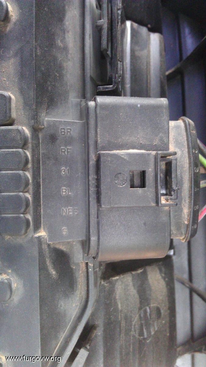

A partir de aquí, toca pinchar la luz de marcha atrás.
Para ello buscamos con un tester cual era el cable de marcha atras. El la imagen siguiente, el cable verde, positivo (RF) y marron negativo (31).

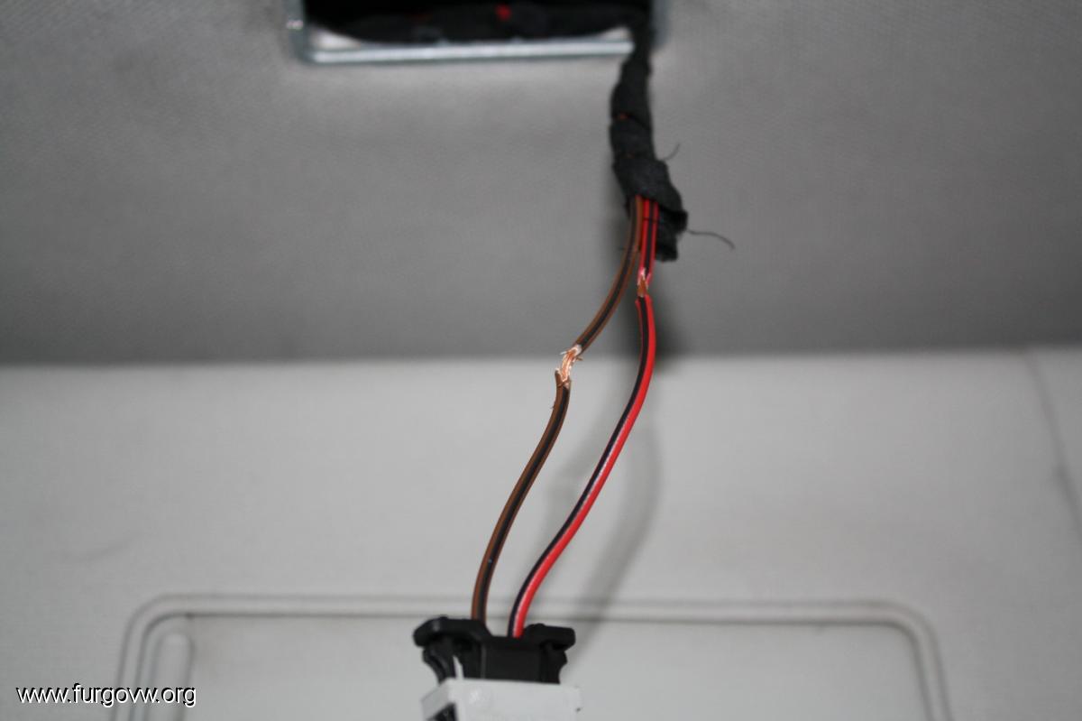

Después de esto fácil, pinchar los cables con los de la cámara y listo. (para pincharlos hice lo mismo que en la foto de abajo en la que pincho el cable de la luz de la visera del conductor).

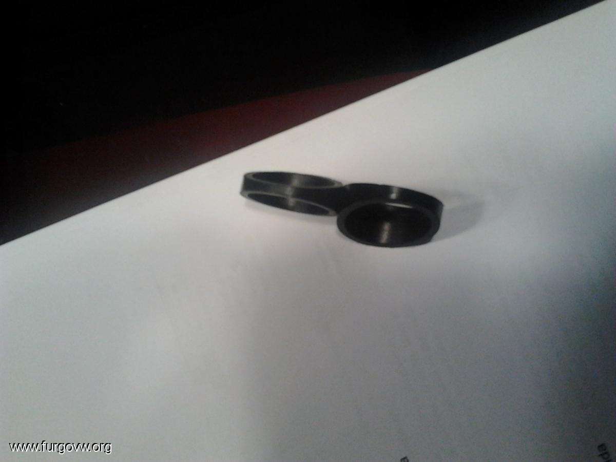

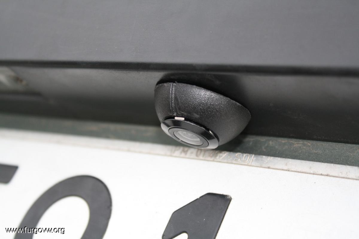

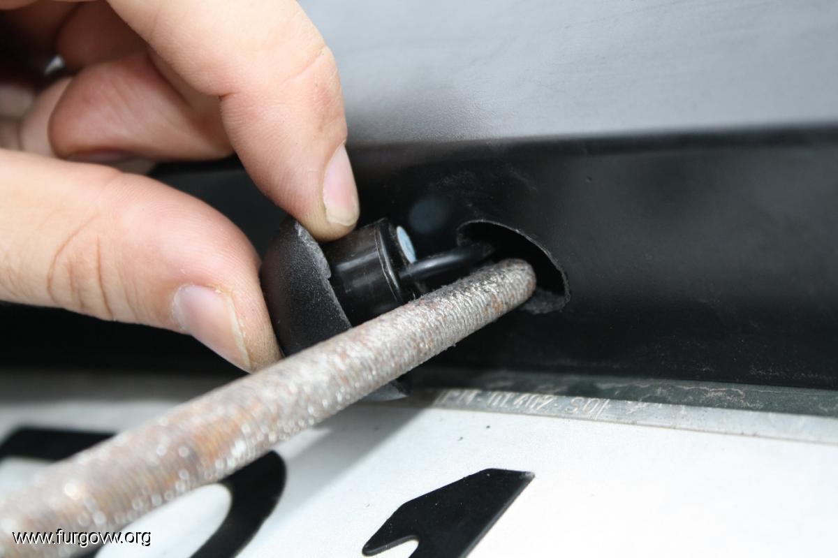

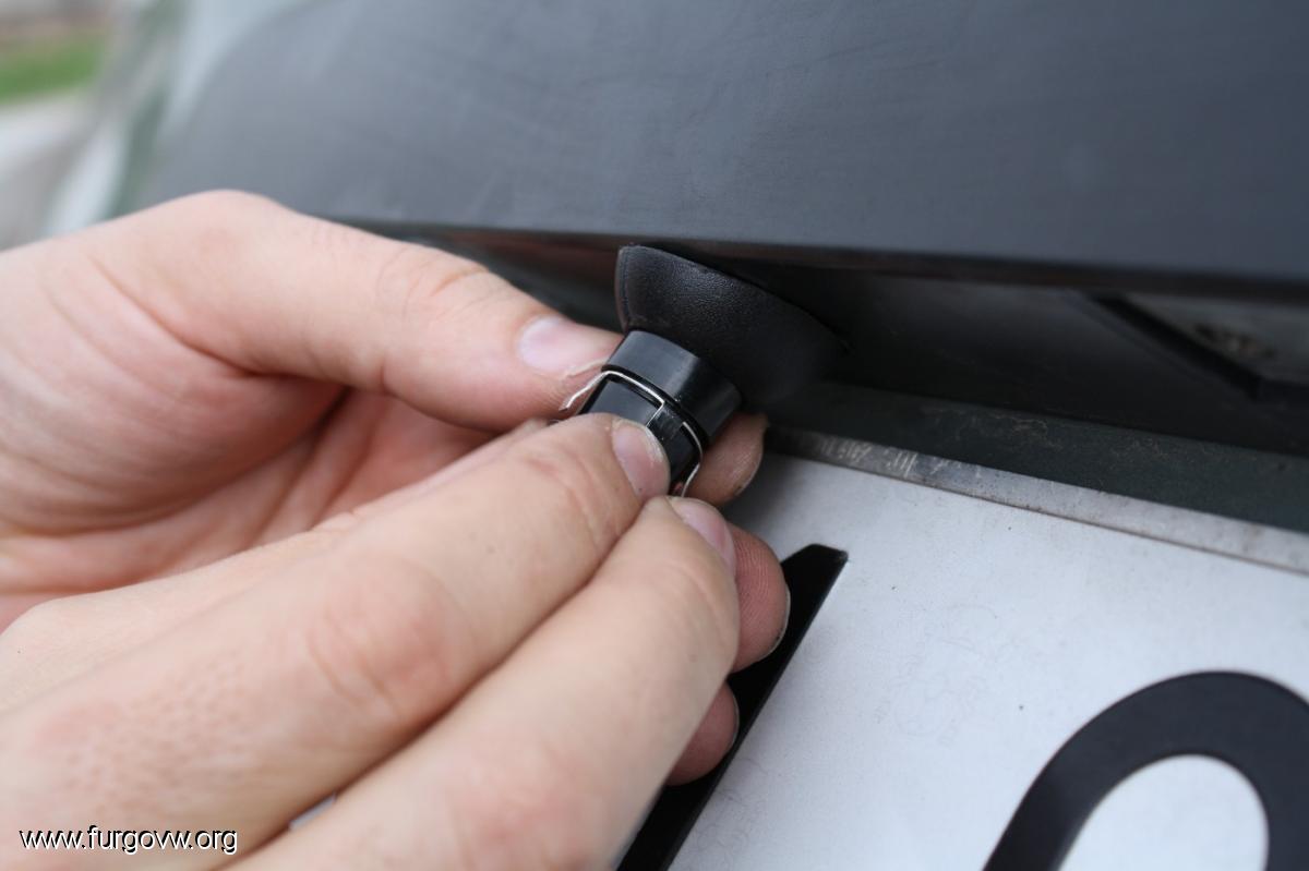

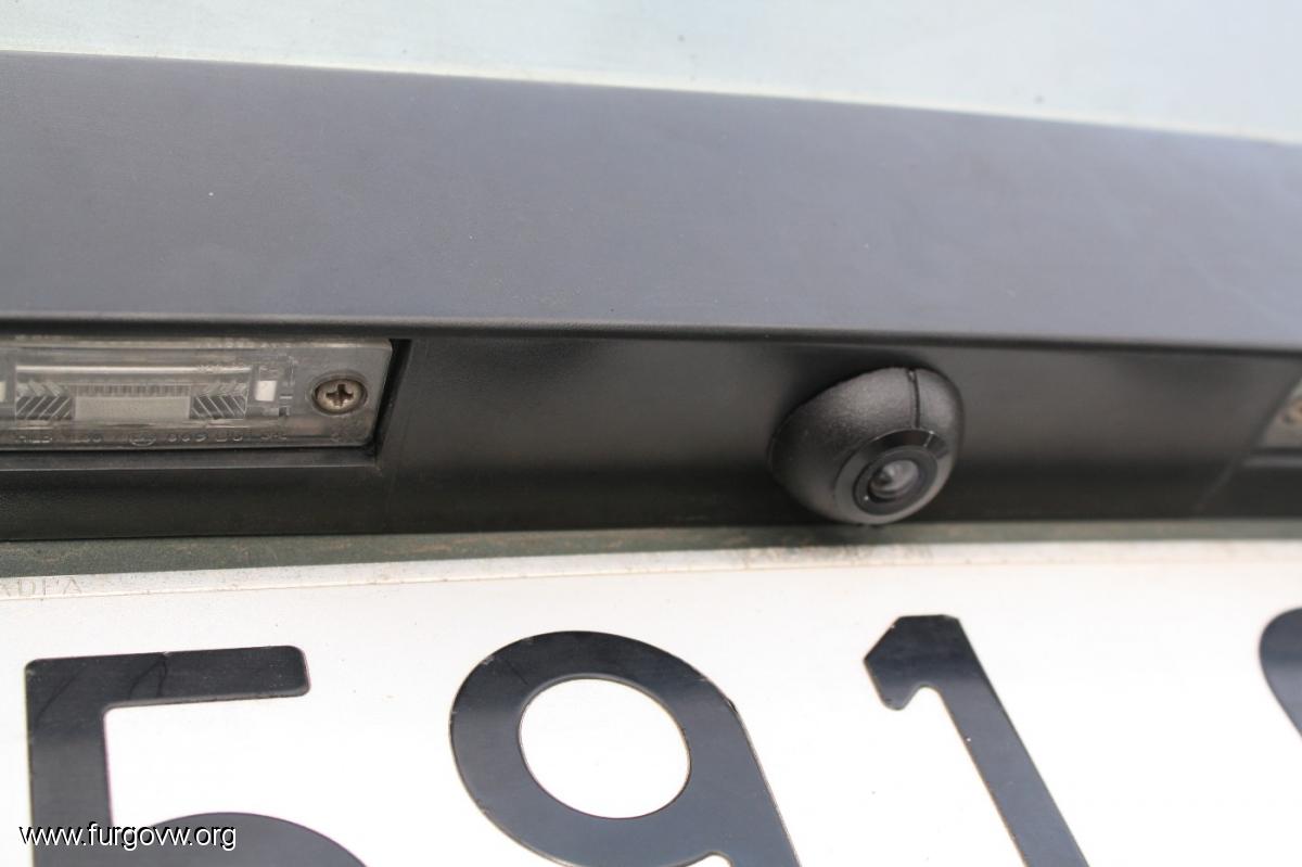

Como me compre una camara que no tenia angulo, fijense cual compran y si tiene angulo mejor, un amigo me ayudo he hicmos un invento con una pieza d euna luz de un Fiat Ronda que ajustó a la perfeccción. Un poco de lima para virar un poco la camara y listo.

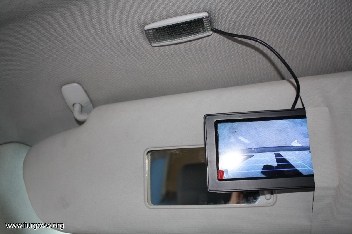

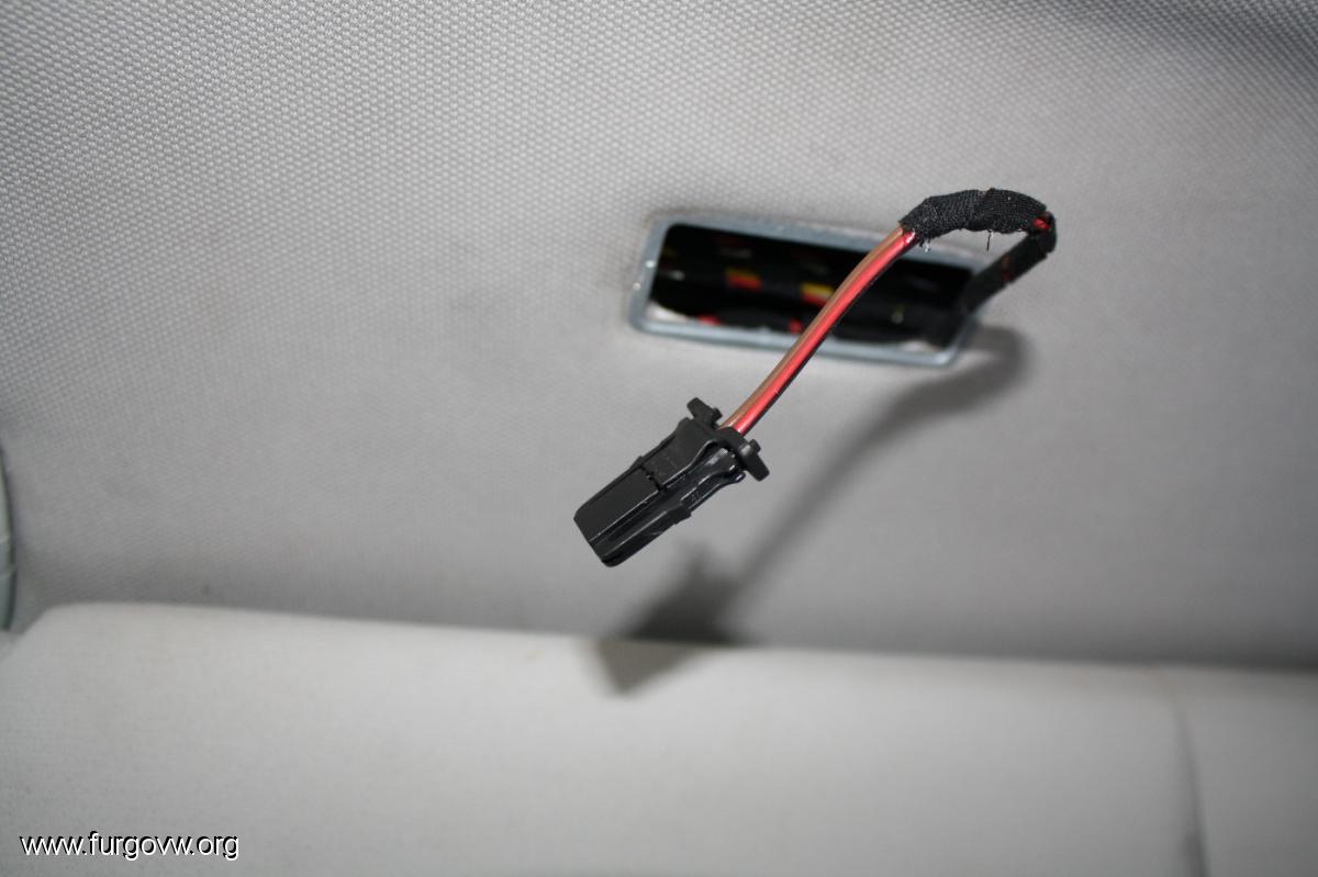

Aqui decidimos poner la pantalla en la visera del conductor, utilizando como alimentación la luz de la visera que yo personalmente no uso para nada, aunque podría haberla dejado funcionando, pero para no sobrecargar con el consumo de la pantalla y la luz, pues quite la bombilla.
Sacamos la luz, y pinchamos los cables, ponemos el receptor bluethoot de la camara.
Y solo se conecta la pantalla cuando el espejo esta abierto y ademas se conecta la marcha atras para dar imagen.
Ahora me falta fijarla a la visera, seguramente use cinta de doble cara, por eso de no cargarme la visera, que he visto en otros bricos, que lo recortan, pero a mi no me apetece demasiado cortar por gusto... :roll:

mi camara va en el mismo sitio y tambien tenia el problema de la inclinacion, las arandelas que venian en la mia cortadas con inclinacion no son suficientes y me pasa un poco como a ti, veo mucha matricula y parachoques y poca carretera, lo que ademas se une a que nuestras furgos son muy anchas y estas camaras no tienen suficiente angulo, por lo que no se ven las esquinas de la furgo.
Asi que me estoy haciendo unas aranderas con mas angulo, estas en concreto
que tengo que probar este fin de semana a ver si veo menos coche, mas carretera y asi gano algo de perspectiva respecto a las esquinas del coche.

Para los futuros bricoleros os aconsejo una camarita tipo esta para evitar el problema del angulo de visión:
http://dx.com/es/p/waterproof-vehicle-car-rearview-camera-pal-152209#.Uvzeivsz1IU
Con esta te lo puedes ajustar al gusto y de momento desde que la llevo puesta nadie ha echo la gracia de tocarla e inclinarla hacia arriba o abajo
