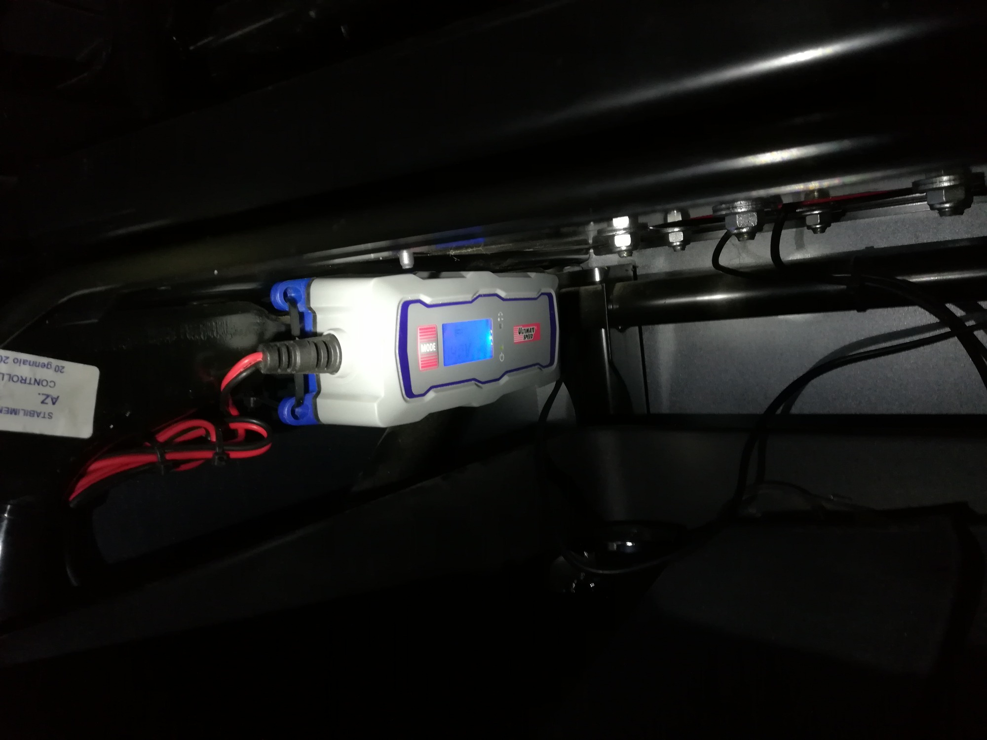

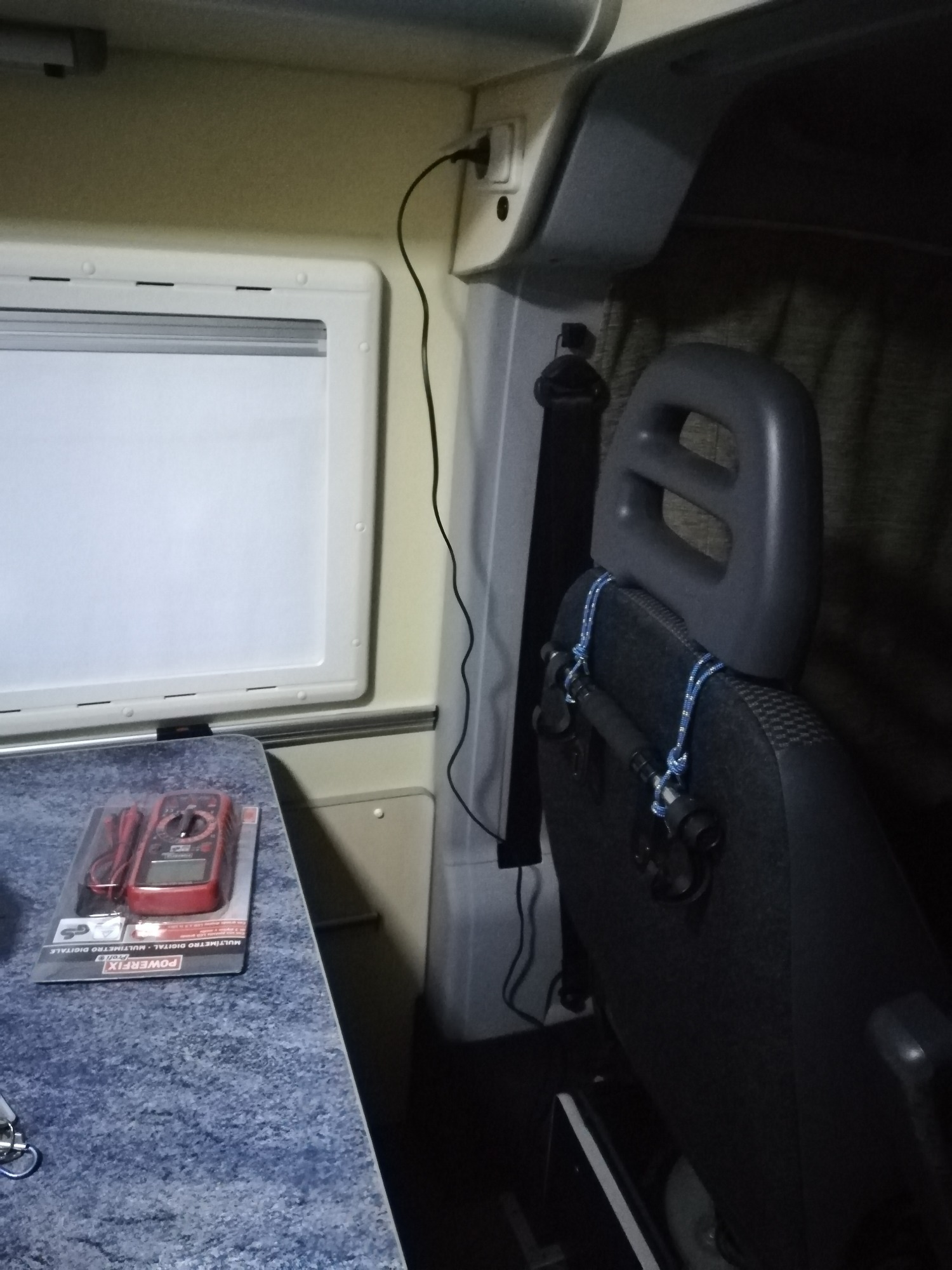

Hola a todos, tengo una camper hecha por mi desde hara un par de meses, hace poco me di cuenta de que la bateria se descargaba mas rápido de lo normal y investigando vi que el controlador solar me daba un voltaje normal (entre 15-21v dependiendo del sol...) pero la intensidad era de 0.1 o 0.2amps. He desconectado el controlador solar para descartar que sea su problema y efectivamente los cables que vienen del panel ya me dan esa baja intensidad, aqui viene lo raro, si voy a esos mismos cables pero justo cuando salen del panel solar dan una intensidad mas normal ya (2-4 amps). Y lo mas raro aun, cuando con el tester miro la intensidad nada mas salir de la placa y veo 3 amps por ejemplo, si vuelvo a mirar el controlador ahora si dice 3 amps o parecido pero al cabo de un rato vuelve a bajar a 0.1amps.
Es como si al yo poner el tester se activaran los amperios o algo y entonces si llegan al controlador pero cuando lo quito a los pocos segundos ya vuelve a bajar.
Alguna duda de que puede estar pasando, es mi primera camper y no controlo mucho de temas electricos.
Muchas gracias a todos.

La bateria no esta cargada esta a unos 12.4v. He estado provando un rato mas ahora que hace sol y he visto ciertas cosas, primero que ahora al desconectar del controlador mppt el cable si que me da amperaje pero al conectarlo se comporta de forma raro, primero tiene amperaje y al minuto ya vuelve a bajar a 0. No se si es el controlador que hace cosas raras o que puede ser ya...

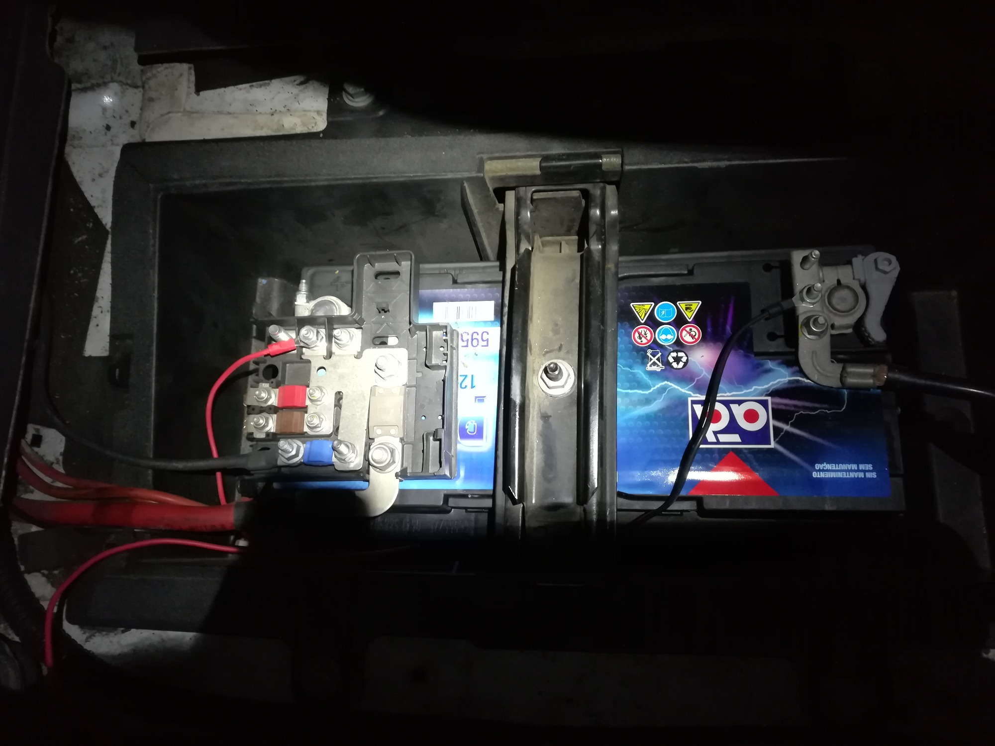

El cable del regulador a bateria es de 2.5mm. El fusible que hay entre el panel y controlador no esta roto (puede no estar roto y no funcionar correctamente?). La bateria en teoria si levanta de 12.4 porque cuando la camper esta arrancada con el alternador me carga la bateria secundaria y se queda a unos 13.1v. "que los terminales estén mal aunque pienses que sí" te refieres al borne positivo y negativo de la bateria?

Vale, ya he canviado el cable a 6mm2, por desgracia sigue sin funcionar, ahora ademas he quitado todo lo extra para descartar cualquier cosa, ahora solo hay cable positivo/negativo de 6mm2 del panel solar al regulador, sin fusible ni nada, lo unico que hay en esta linea es un conector mc4. Y otro cable positivo/negativo de 6mm2 del regulador a la bateria. Todo sigue igual el mismo voltaje y el mismo amperaje de 0.1. Hay alguna forma de saber si la bateria esta al maximo? hay alguna forma de mirar si hay amperaje entrando al regulador para saber si es su culpa o de que es?

Pon el tester en serie (para medir intensidad) intercalado en el cable negativo de la placa y a ver si con los consumos que te comento puedes ver lo que genera la placa.
