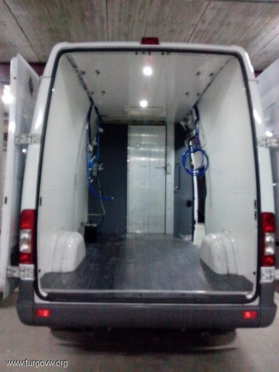

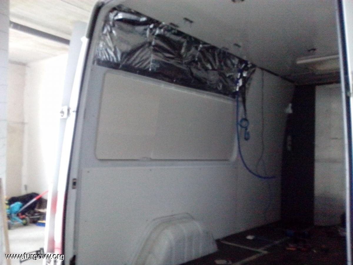

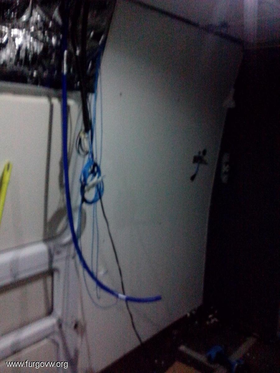

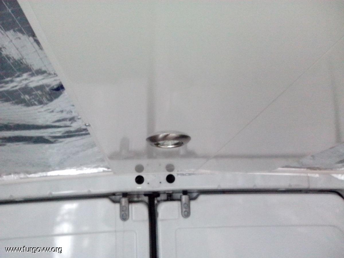

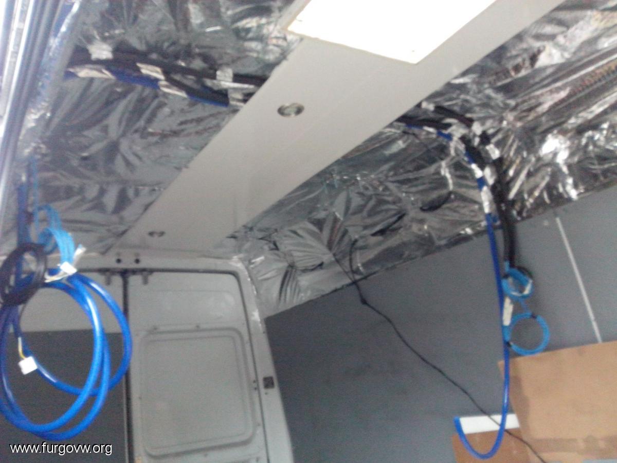

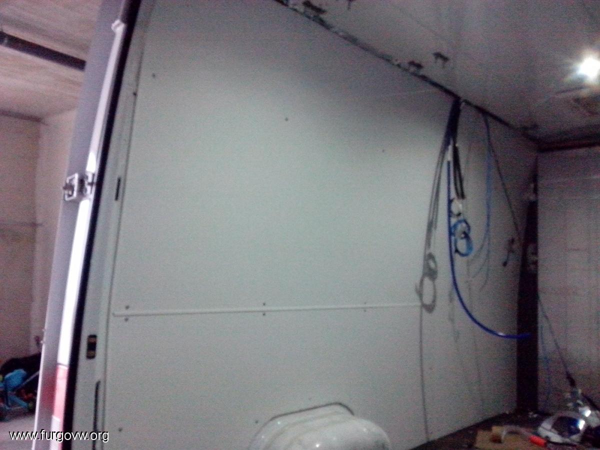

forro el techo con friso PVC
forro las paredes
Chukubelo

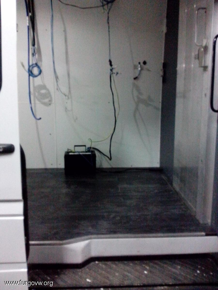

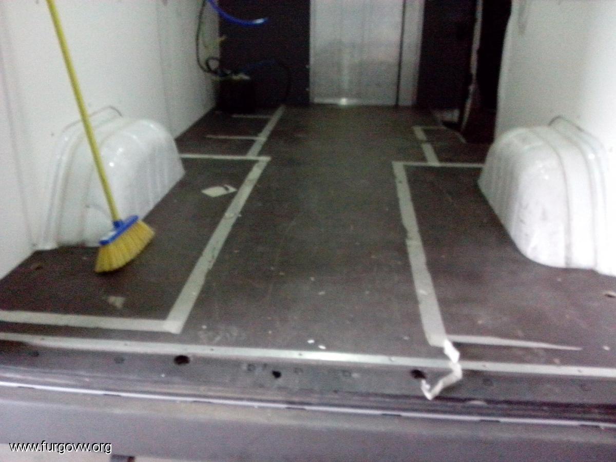

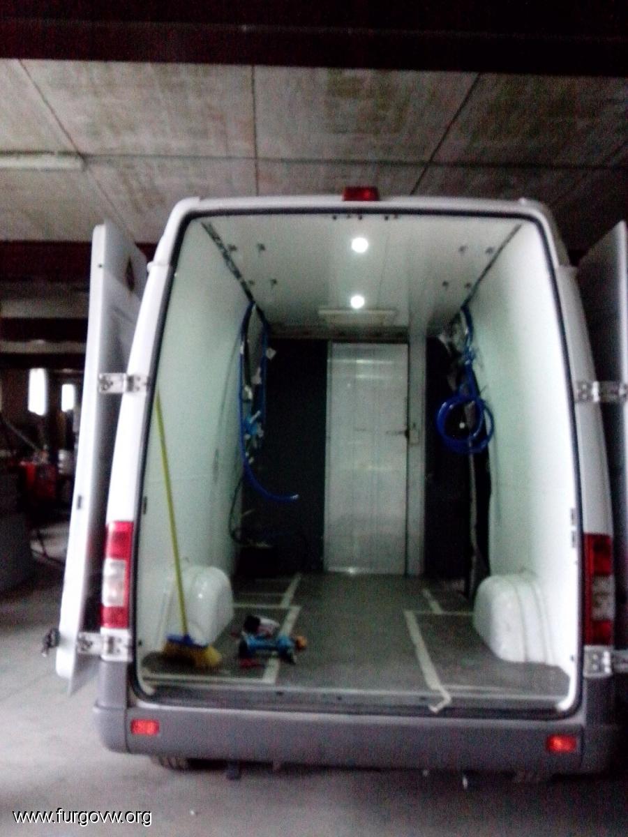

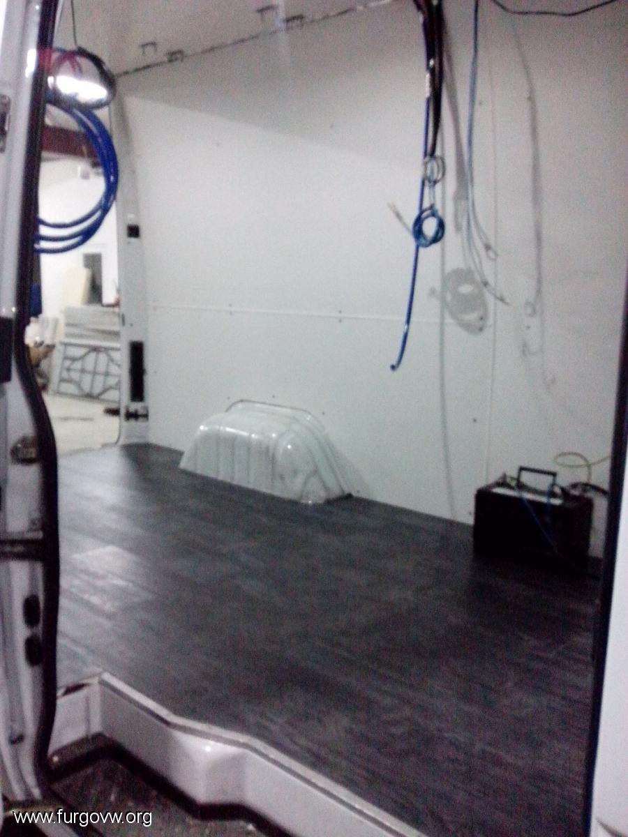

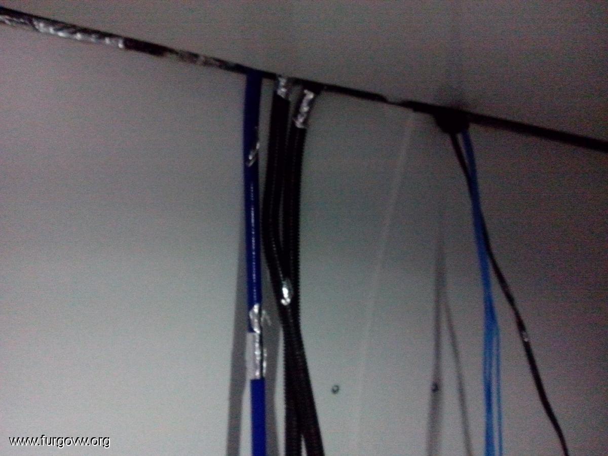

Aprovecho para meter instalaciones, replanteo el mobiliario sobre el suelo y forro suelo con loseta de pvc
Chukubelo
aquí esta el resultado, a falta de soportes para muebles y distribución

Wallasmitsu
Qué furgo más guapa!
Antes era un furgón taller o una ambulancia? Lo digo por las estanterías
Cómo clavas el aislamiento y el friso en el techo? Grapando a unos listones pegados previamente?
Tengo una lt con las mismas medidas, seguro que te copio alguna idea.
Saludos!
Wallasmitsu
Por cierto,  tiene una puerta que comunica con la cabina o lo parece?:o
Chukubelo
Era de valija del aeropuerto barajas. Tenía una sola plaza de conductor y comunicaba la cabina con una puerta corredera. Las estanterías eran abatiblesbpara paquetería.
Chukubelo
Homologue la banqueta corrida para tener 2 plazas en totalby he mantenido la puerta para tener posibilidad de luz o no....

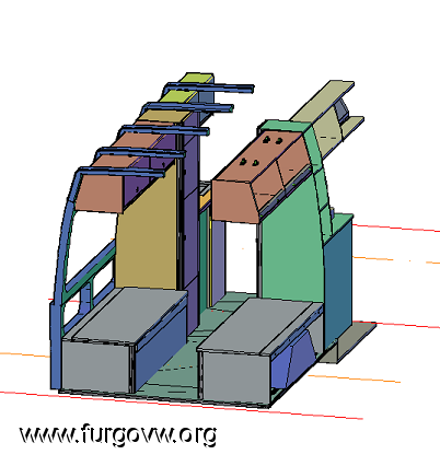

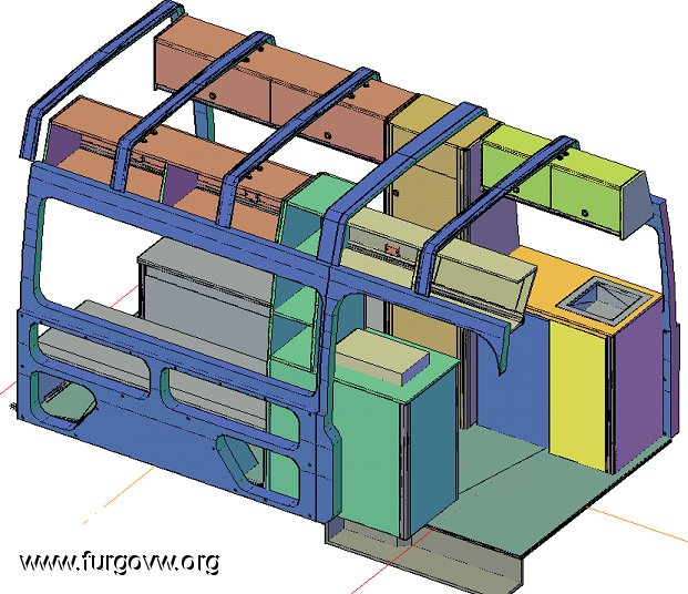

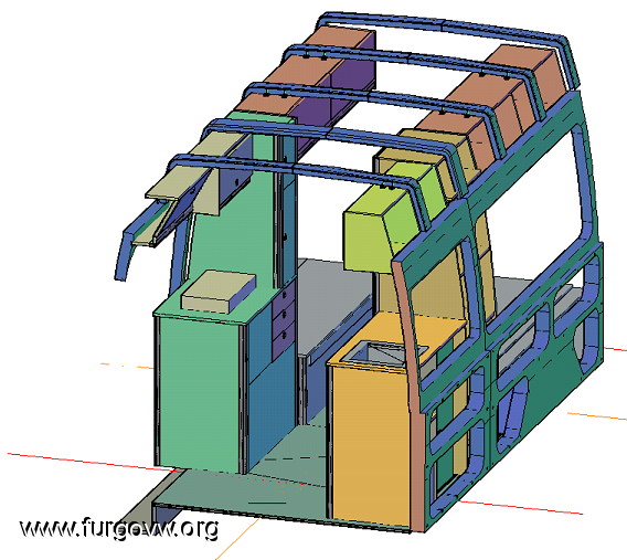

Una vez aislada y forrada la furgo, toca decidir la distribución y montaje de muebles.
Chukubelo

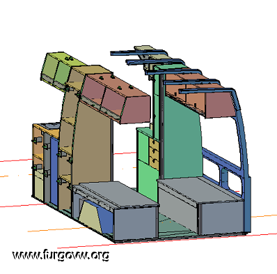

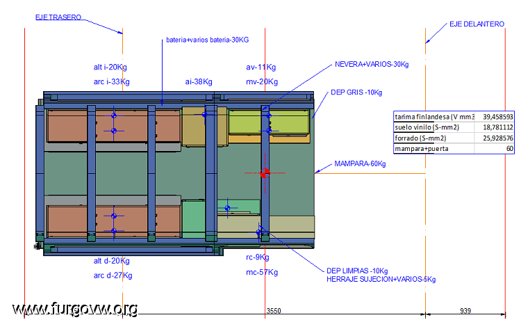

Antes de proceder al montaje hice un esquema general del mobiliario y calculo de reparto de pesos.El creparto ha sido 50% delante, 50% detrás y 50% por cada lado.
Chukubelo
Como es una furgoneta que es para viajar 3 y dormir 3, lleva una cama con dos baules de 175cm por 160cm de ancho.
Chukubelo
Chukubelo

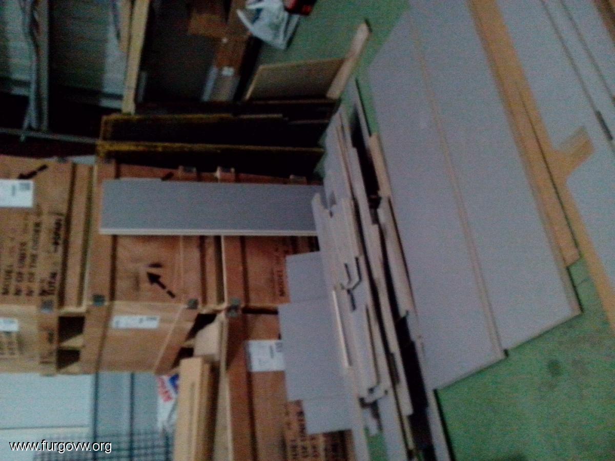

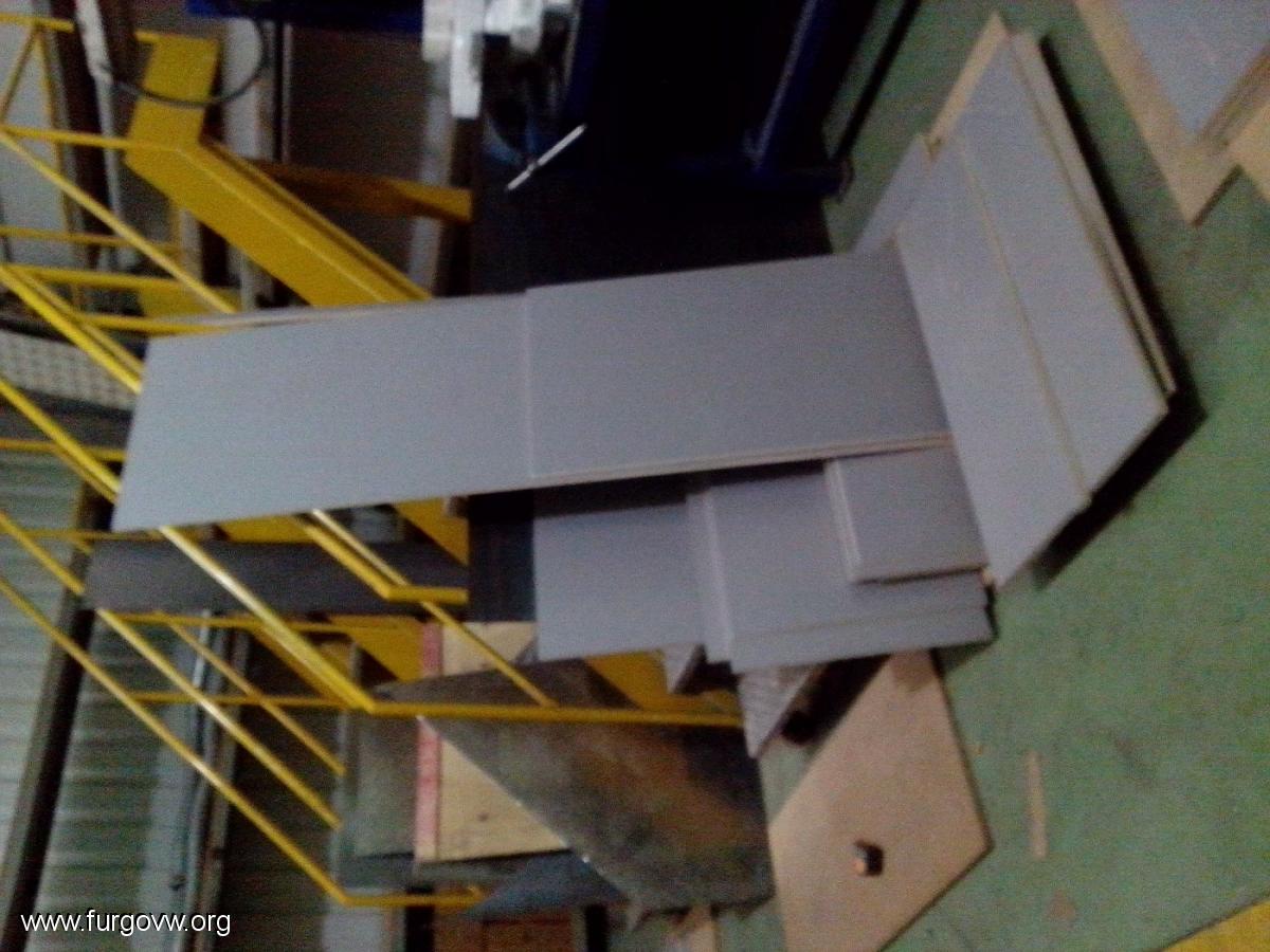

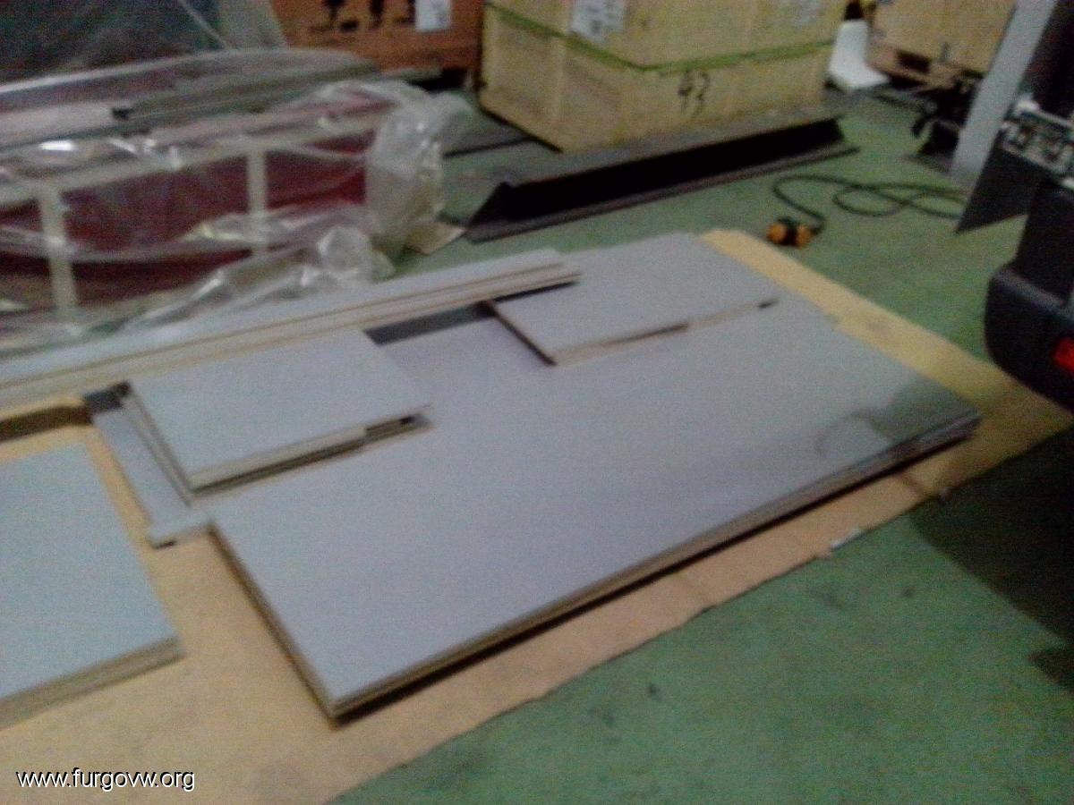

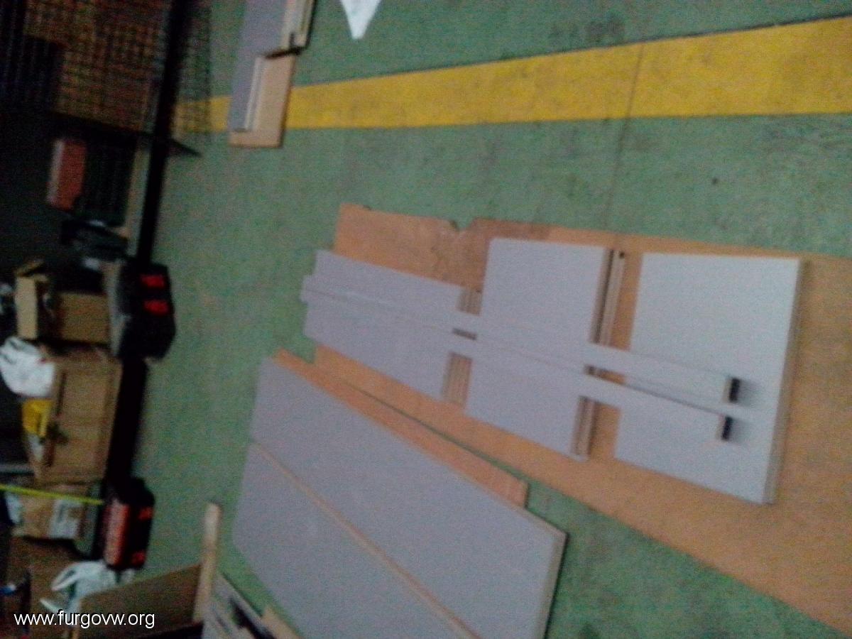

Una vez pensada la distribución a sacar cortes de tableros. 12 tablones de contrachapado de chopo recubierto de CPL.
Chukubelo
Tuve la precaucion de numerarlos y aun asi casi me vuelvo loco con los cortes.
