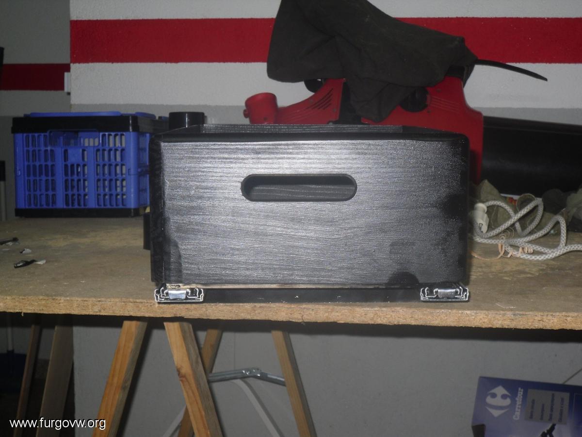

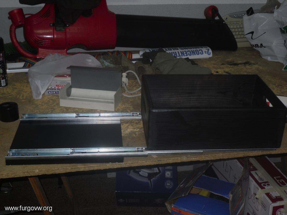

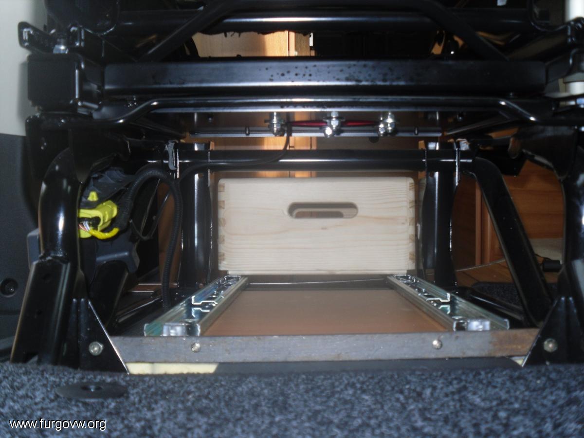

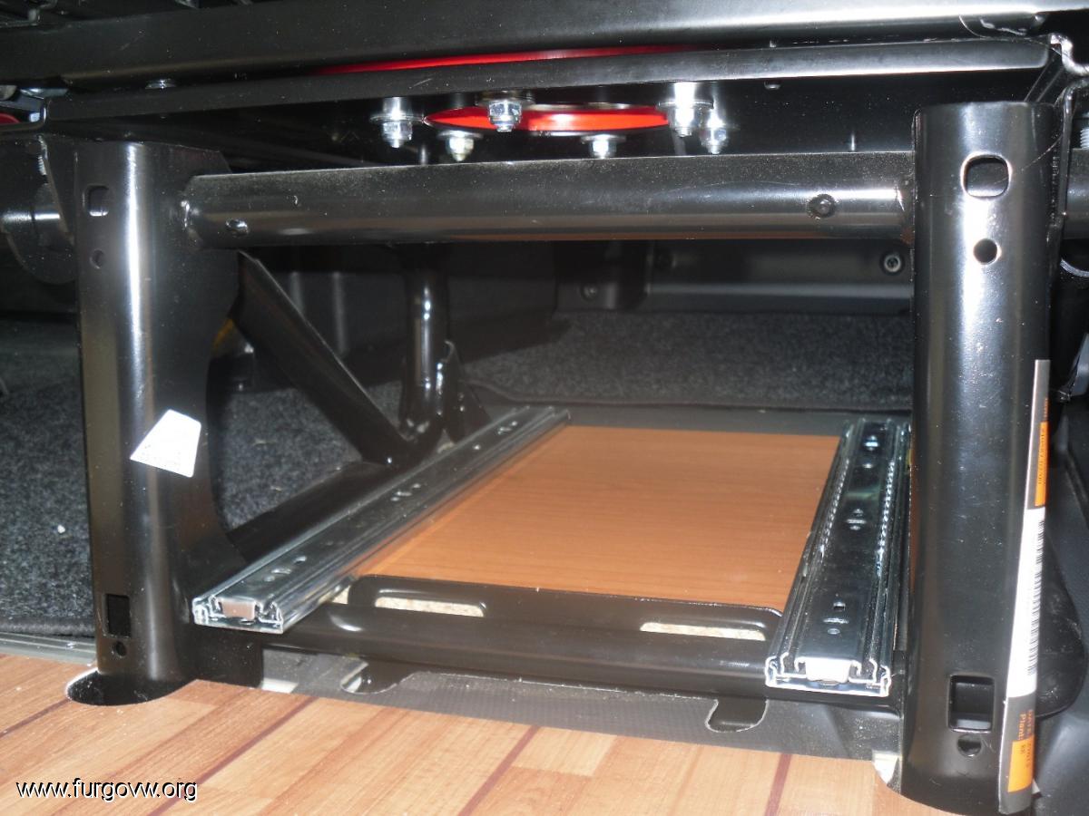

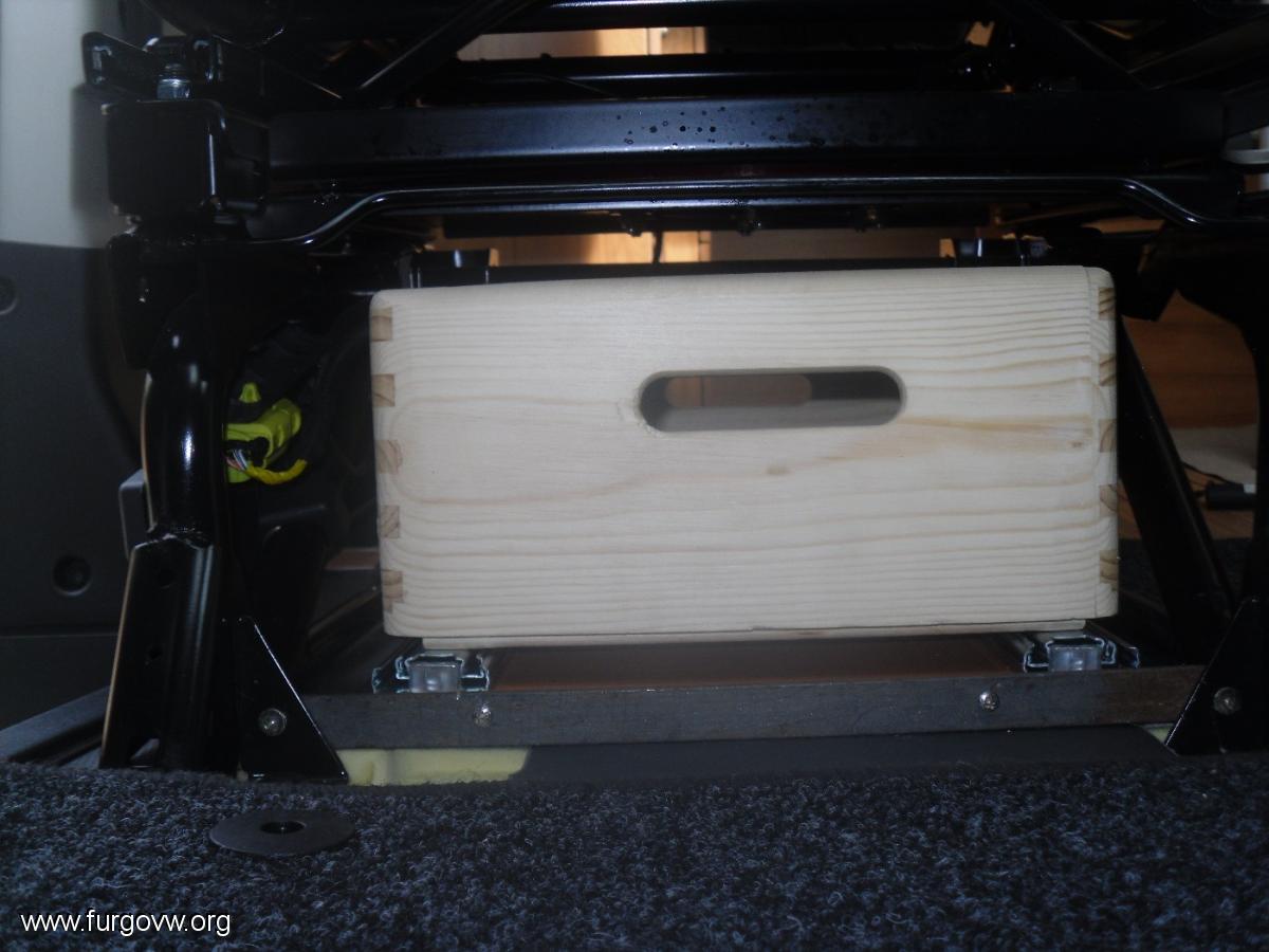

Hola de nuevo estoy aqui para poner un brico que hice hace pocos dias se trata de un cajon debajo del asiento del copiloto, antes de colocar el cajon he tenido que reubicar la caja de herramientas que venia de orijen debajo de este asiento, la he puesto debajo del asiento del conductor donde encaja igual de bien lo unico que como no he podido poner tambien los soprotes para fijarla la he fijado con una correa elastica pero queda bien fijada y no se mueve.
unas fotillos para que se pueda ver el invento

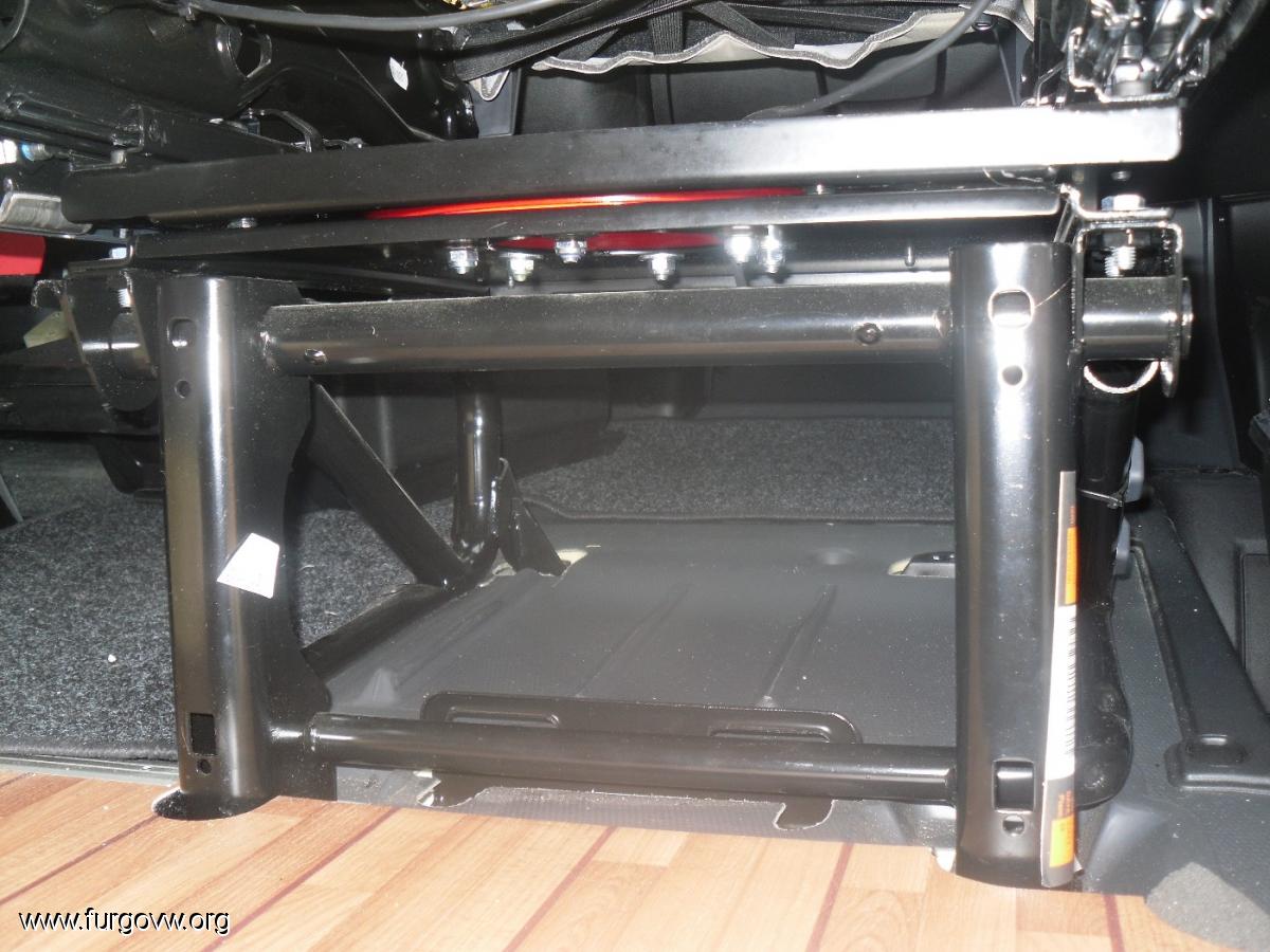

Este es el hueco que queda cuando quitas la caja de herramientas
Para poder poner las guias e usado como soporte un trozo de aglomerado de 16mm
para fijarlo por delante lo he fijado con un pasamanos al chasis del asiento
despues de comprbar que todo encaja lo pinto de negro para que no de mucho cante
una bez montado queda asi
Ahora solo queda poner una tapa poara que quede un poco mejor pero eso tendre que esperar unos dias porque me falta un cierrre com los que ban en los cajones de la cocina
Espero que os guste
                       Jose

Muy bueno, y lo que iba debajo del asiento entra bien en el otro?

Si encaja sin ningun problema si te fijas la caja en la parte de atras por debajo lleba unos salientes que encajan bien en un trabesaño que lleba el chasis del asiento de esta manera queda encajada y no se puede ir hacia atras y luego por la parte de alante la he fijado con uba correa elastica y queda bien, hay que tener cuidado con el cable del airbac de no pillarlo yo fije el cable con una brida y listos.
En el suelo he puesto una moqueta para protejerlo es barato y no queda mal.

Hola isd, bienvenido al grupo. Ultimamente estoy un poco liado. la furgo esta muy chula y tiene ideas muy interesantes para copiar. Josearada, una pregunta. Debajo del asiento del conductor no va la bateria? Como hiciste para poner ahi el cajon de las herramientas? Yo, ahora estoy con los bricos a vueltas, cuando los acabe, ya los colgare.
josearada
Cita de: chomvito en Noviembre 20, 2014, 16:45:50 pm
Hola las baterias las llebo debajo del asiento del comedor porque no me hacia gracia tenerlas debajo del trasero por si acaso.
