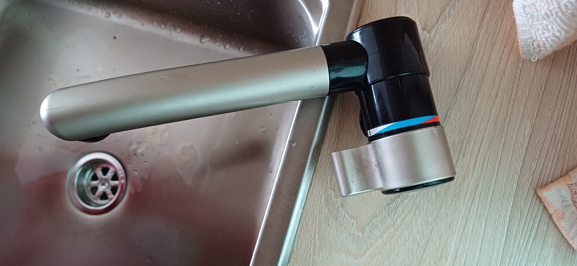

Tengo el grifo del fregadero de la foto.
Para que salga el agua caliente hay que girarlo hasta el rojo, al fondo y sale el chorro muy fuerte y salpica muchísimo.
(Ya sé que se puede regular la fuerza con la que sale el agua)
Alguna sugerencia de otro grifo?

Ese grifo es el que se suele poner cuando va dentro del fregadero y queda oculto con la tapa. En tu caso creo que no va debajo de la tapa del fregadero así que cualquiera que te cuadre con la medida del agujero te sirve, eso sí, ten en cuenta que tenga cables para accionar la bomba que si no me equivoco sera sumergida.
Echa un vistazo a las páginas típicas de r cambios Camper y seguro que alguno te cuadra.

Pues yo tengo uno de esos, en el exterior fregadero y si q salpica; estuve para hacerle un brico, puedes probar........
En la boca del grifo, tiene como un filtro encajado, se le podia hacer un agujero central  y desde dentro con una arandela de caucho y un pitorro modo embudo chiquito, igual no salpicaria tanto... .malabares  .panico

Yo le he metido uno de cocina normal, de internet por 35 pavos, negro mate, extensible...los específicos de camper valen una pasta y hay poca variedad. Si te cabe, yo le metería uno estandar.

Cita de: maikelnait82 en Enero 07, 2024, 12:20:47 pmYo le he metido uno de cocina normal, de internet por 35 pavos, negro mate, extensible...los específicos de camper valen una pasta y hay poca variedad. Si te cabe, yo le metería uno estandar.
Si llevas bomba de presión te sirve un grifo standard como los de casa ya que la bomba arranca simplemente por caída de la presión en el circuito.
El problema viene si llevas bomba sumergida. Este tipo de bombas arrancan mediante un interruptor que se activa al abrir el grifo y envia corriente a la bomba, y por este motivo los grifos necesitan tener este interruptor y los cables y no sirve uno normal.

Toda la razón corsair, yo llevo una shurflo que funciona así, y de maravilla, pero si llevas de las sumergidas pues tienes que ir a parar a esos grifos.

Yo llevo grifo convencional también y te evitas problemas.
Si llevas bomba sumergida tienes interruptores de línea para activar la bomba y poder usar un grifo normal.

Eso justo iba a poner... total, ya estando el cableado, un interruptor cuesta una mierda. También digo... si uno cuesta 30 y el otro 60, en un vehículo de 50k... un ahorro de 30€ merece ñapear con un interruptor...? dejas al niño un día sin burguer y ya lo has pagado... yo gasto mucho más en cervezas  .meparto  .meparto

Por lo que me han dicho los camperizadores no me sirve uno normal 😞.
Así que esperaré a ver cual me ofrecen para cambiarlo.
