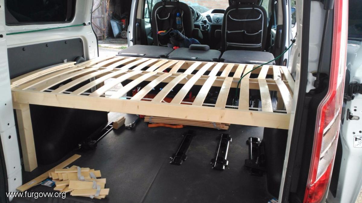

Cita de: pastanaga5 en Julio 19, 2017, 21:02:33 pm
Muy buenas camaradas!!!
Pedí mi preciosa Transit Custom el 2 de mayo y sigo sin noticias de mi futuro vehículo...
Para amenizar la espera me voy empapando de conocimientos y cogiendo ideas.
La primera será la cama. Una cama "home made" y low cost... Que la entrada de la furgo me va a dejar tiritando.
He visto esto en Wallapop que tiene muy buena pinta. Aún que la idea es hacerla yo mismo con unos tablones: https://es.wallapop.com/item/cama-desmontable-y-ligera-138774417
Además intentaré aprovechar uno de los tablones de la mima cama para hacer una mesa y ahorrar algo de carga y espacio.
¿Que madera me puede ir mejor? ¿Abedul?
Por la zona de Barcelona he visto una tienda referente en maderas que se llama Gavarró. Alguien ha comprado allí o me puede recomendar alguna otra tienda para empezar a mirar precios?
Muchas gracias!!!
ESTA FUE MI ELECCION Y NO CREO NI QUE LLEGARA A 100€ todo. una laminas de ikea de somier que venden sueltas, los lateras son listones de 9x6 creo o parecido. ahhh!!! y totalmente desmontable y plegable en la misma furgoneta

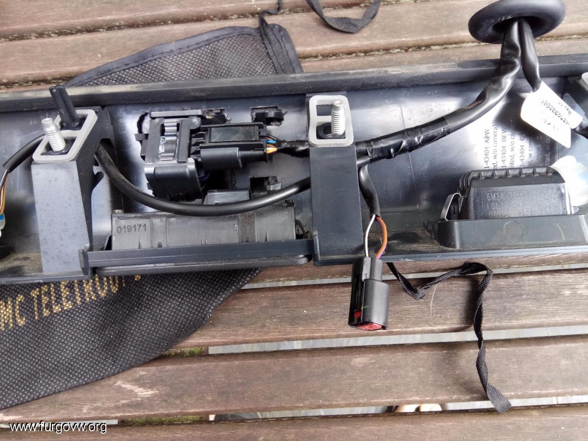

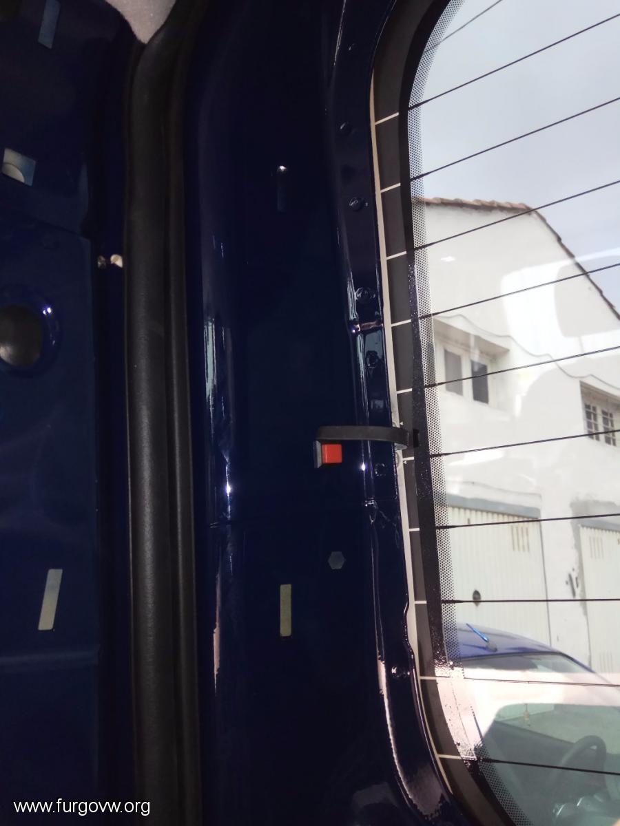

Cita de: orikc7 en Julio 18, 2017, 09:08:56 am
Muy buenos los videos richardmapi !!
Podrias por favor sacar alguna foto de lo del boton del porton trasero , por favor.
En el video se ve algo, pero no en detalle.
Animo!!!
Te paso fotos, indicaciones y los colores de los cables que tienes que coger.
Vista general del porton despanelado, en la parte central/baja, siguiendo el cableado, se ve un conector negro con una parte roja, el otro extremo del cableado va al pasamuros de la zona de la matricula. Lleva el cableado de la cámara de marcha atrás, de las luces de matricula y del interruptor del portón.
En la foto se aprecia el interruptor puesto en el tapón del limpia, se puso de manera provisional, ya que se va a panelar todo el interior, pero para quien no vaya a hacerlo, creo que queda muy integrado, protegido, y no es mas que un tapón lo que se taladra. Era para eso, para panelar, por lo que tenia pendiente desmontar de nuevo, pero hoy tenia un hueco y  he quitado el panel para mirar los colores y hacer las fotos
Desenchufas el conector, en la parte que va al pasamuros, los cables son de colores diferentes, en el otro lado del conector la mayoría son negros. Los cables a los que tienes que conectar en paralelo el nuevo interruptor son negro/blanco y marrón/morado. Puedes conectarlo en esos cables a ese lado del conector (como esta en la foto). O buscar su correspondiente entre los cables negros al otro lado del propio conector, y si algún día hay que desconectar para quitar la pieza a la que va el mazo de cables simplemente se quita el conector, en lugar de el conector y los cables que tu hayas puesto
Como veis, ni era tan difícil, ni se ha descubierto la pólvora, ni se ha sido el primero en pisar la luna...ni costaba tanto quitar las grapas para mirar detrás del panel  .meparto

Cita de: jonymepeino en Julio 20, 2017, 23:54:47 pm
Soy muy torpe para ciertas cosas  ;D
Por favor, Jony, puedes explicar como conectar en paralelo el nuevo interruptor los cables negro/blanco y marrón/morado???
Siento ser tan cafre, pero me da miedo joder algo y que luego andemos a vueltas con la garantía....
Gracias de antemano.
Saludos,
Rafa
gonzaloyea
buenas, pues mira.
Yo los saque directamente de los cables del pulsador, se que tengo que pasar mas cable, pero como vi que el conector general tenia colores repetidos... a si no hay duda.
en un primer momento puse el pulsador en el taponcito central, pero como bien me aconsejaron, lo aleje de la zona de carga y encima encaja justo en una de las conexiones de la luneta térmica. Asi que de lujo jejej
