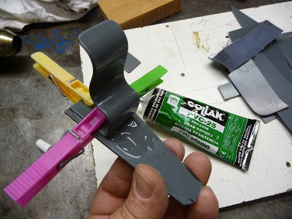

Quedándose pillada a la puerta como si de una pinza se tratara.
Foto nº 10
Por la parte que se quedará en el exterior, le pego otro trozo de plancha de 2 mm. con cola de fontanería para PVC rígido, de modo que quede como en forma de "T"
Foto nº 11

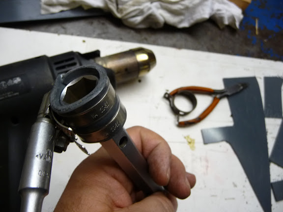

Y ahora viene lo complicado, hay que hacerse con un trozo de tubo de plástico cuyo diámetro interior sea entre  Ø21 y Ø22 mm., no conozco si en el mercado lo hay, igual si, pero para mí era más fácil hacérmelo yo con plancha de pvc que salir a buscarlo.
Como molde para hacer ese trozo de tubo utilicé una llave de tubo del 16 que hace Ø21,5 mm.
Foto nº 12
Tomo un trozo de plancha de PVC de 2 mm. de espesor, lo caliento, lo arrollo a la llave de tubo y con un par de abrazaderas metálicas lo cierro y hago este casquillo.
Foto nº 13

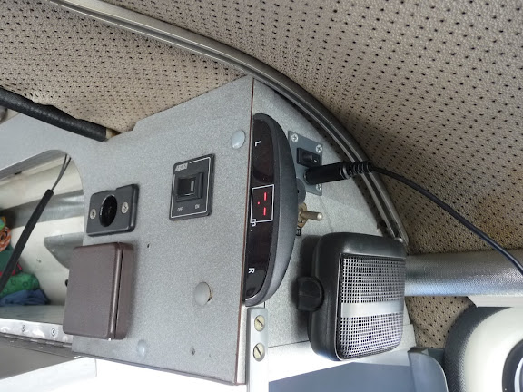

Foto nº 36
La pantalla de control, la instalación de forma vertical tiene una explicación; cuando la mire, mi cabeza estará sobre la almohada de lado por lo que la podré leer correctamente.
Foto nº 37
Momentos antes de instalar la centralita de control, hago una prueba y la pantalla me indica que me encuentro a 30 cm de ella y el pitido es continuo, el volumen no es demasiado fuerte como para que nos despierte con sobresalto, y dudo que se oiga desde el exterior.

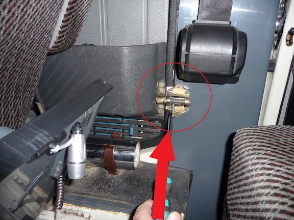

El cable que cruza la furgo hacia el sensor derecho, lo llevo hasta una antigua pieza instalada de PVC, a la que practico un agujero de Ø6 mm. en el que instalo otra base hembra de conector de dos canales de sistema audio estéreo, al que le soldo el cable del sensor, este cable es coaxial, como el de antena de TV. el cable central lo soldo en el canal y la malla en la masa externa.
Foto nº 40
Foto nº 41
Conecto el terminal del sensor, activo el interruptor, salgo fuera para comprobar, no hay obstáculos ante los sensores, el sistema se mantiene en silencio con dos rallas en la pantalla.
