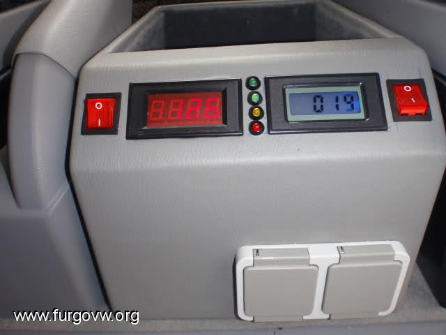

jeje te ha quedado muy bien yo he montado el mismo,pero lo compre en Raysertronic.

la verdad es que te ha quedado de primera, yo tengo un voltimetro que compre  todavia no se ni como conectarlo ya que viene con una cosa llamada shunt que no tengo ni idea de por donde pillarlo. .confuso1

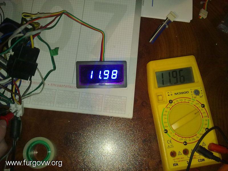

Os pongo unas fotillos del 'voltimetro del demonio'.... a ver si me echais un cable  ;D
bluevan
tambien puede ser retroiluminado y sea para la luz.
Pero V in es tension de entrada, la bateria creo que tendrias que conectarla en los terminales vin+ vin-
bluevan
ya se que somos pesados con las fotos  .fotografo pero podias poner una de frente para ver como es

Buenas...
Es un voltímetro de hasta 20V pero el problema es que la alimentación la toma a 5V
es decir.
Mide voltaje hasta 20V en formato XX.XX
La alimentación del propio voltímetro es de 5V.
El pequeño tornillo que ves en el plastico azul es el regulador.
Estos cacharros suelen venir con errores de medida algo grandes.
Si tienes un voltímetro más o menos bueno, puedes calibrarlo mediante ese tornillito ( no deja de ser una resistencia)

Yo tengo exactamente este.
http://cgi.ebay.es/3-12v-Digital-Blue-LED-0-20V-DC-Volt-Panel-Meter_W0QQitemZ360201378485QQcmdZViewItemQQptZLH_DefaultDomain_0?hash=item53ddacdab5
Aunque me sale con un precio de 600€  .loco1 en realidad son 6€..imagino que esta mal el anuncio, cuando yo lo pille ponia 6€ o lo que toque en Dolares.
Estoy  en proceso de montarlo pero ya esta probado...
Lo unico que hay que hacer es juntar los + y los - y dejar el otro cable sin conectar.
Lo he probado y funciona a las mil maravillas.
Un saludo !!!
