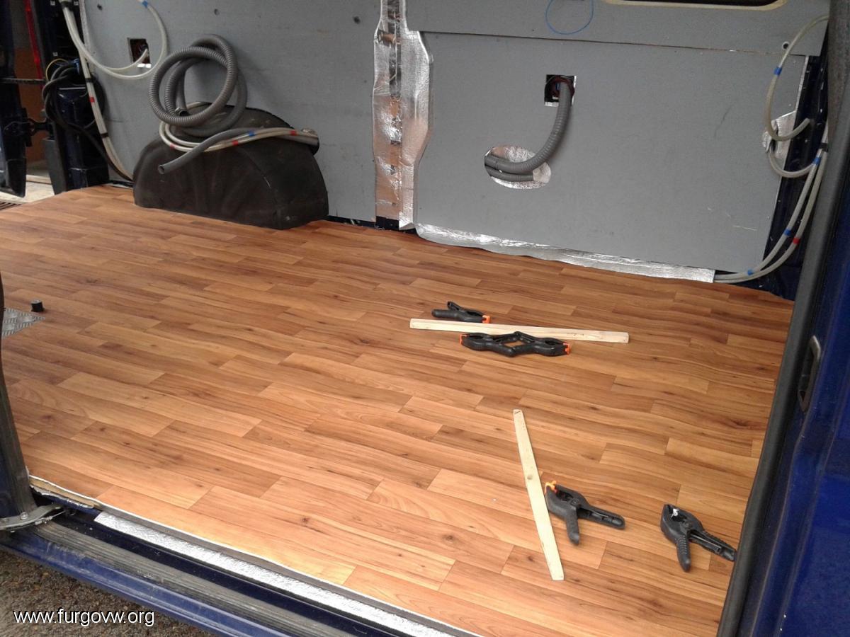

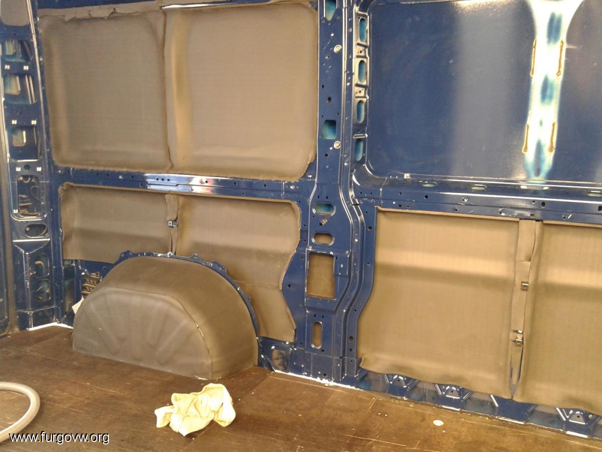

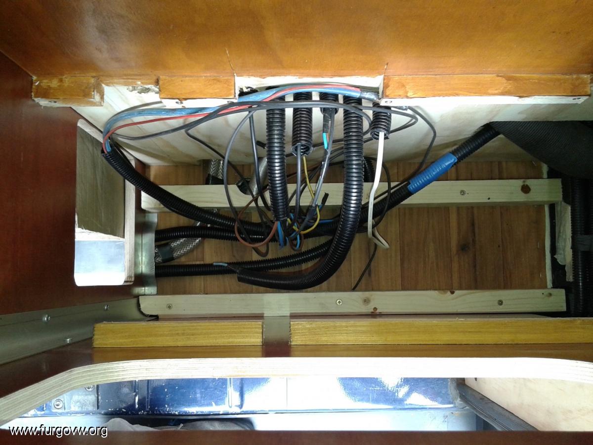

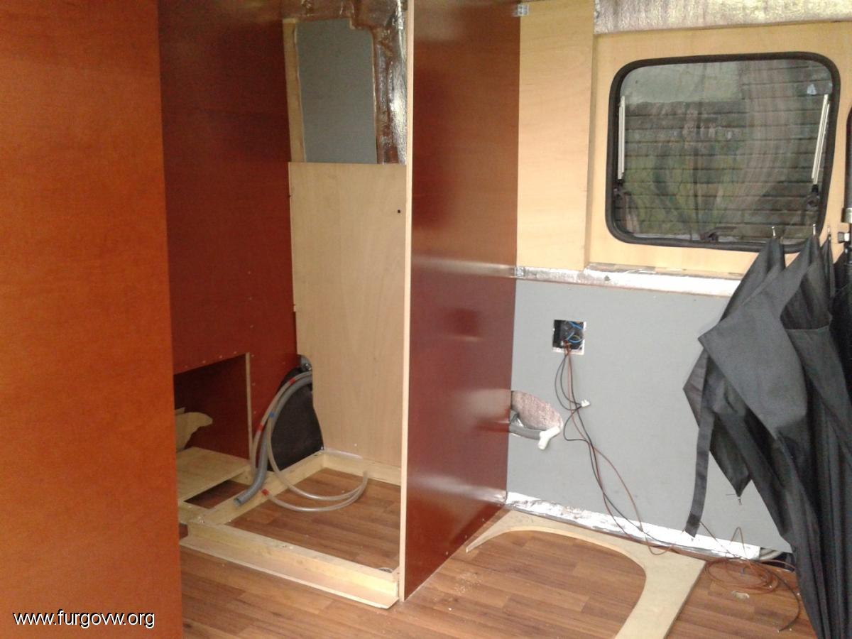

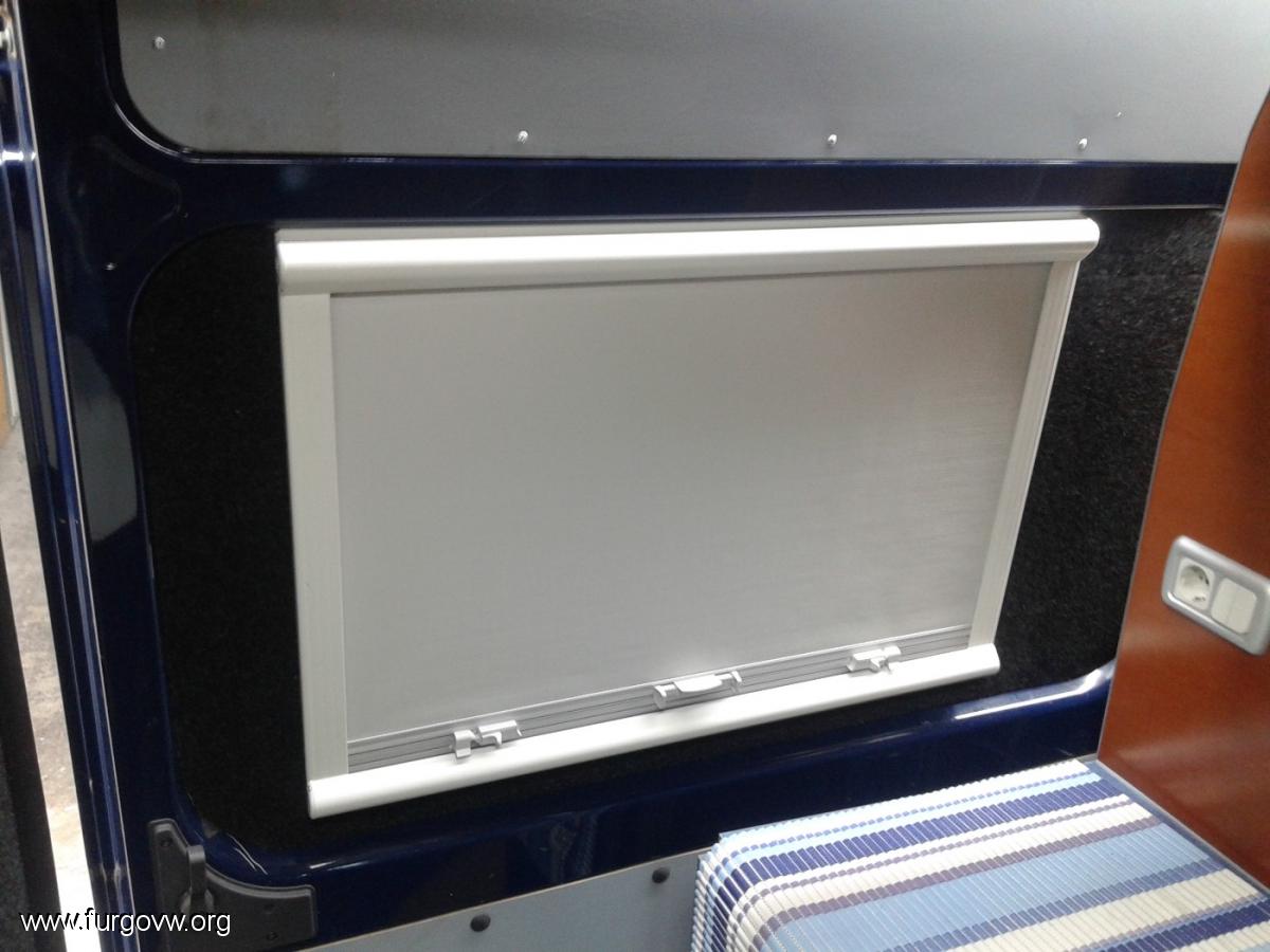

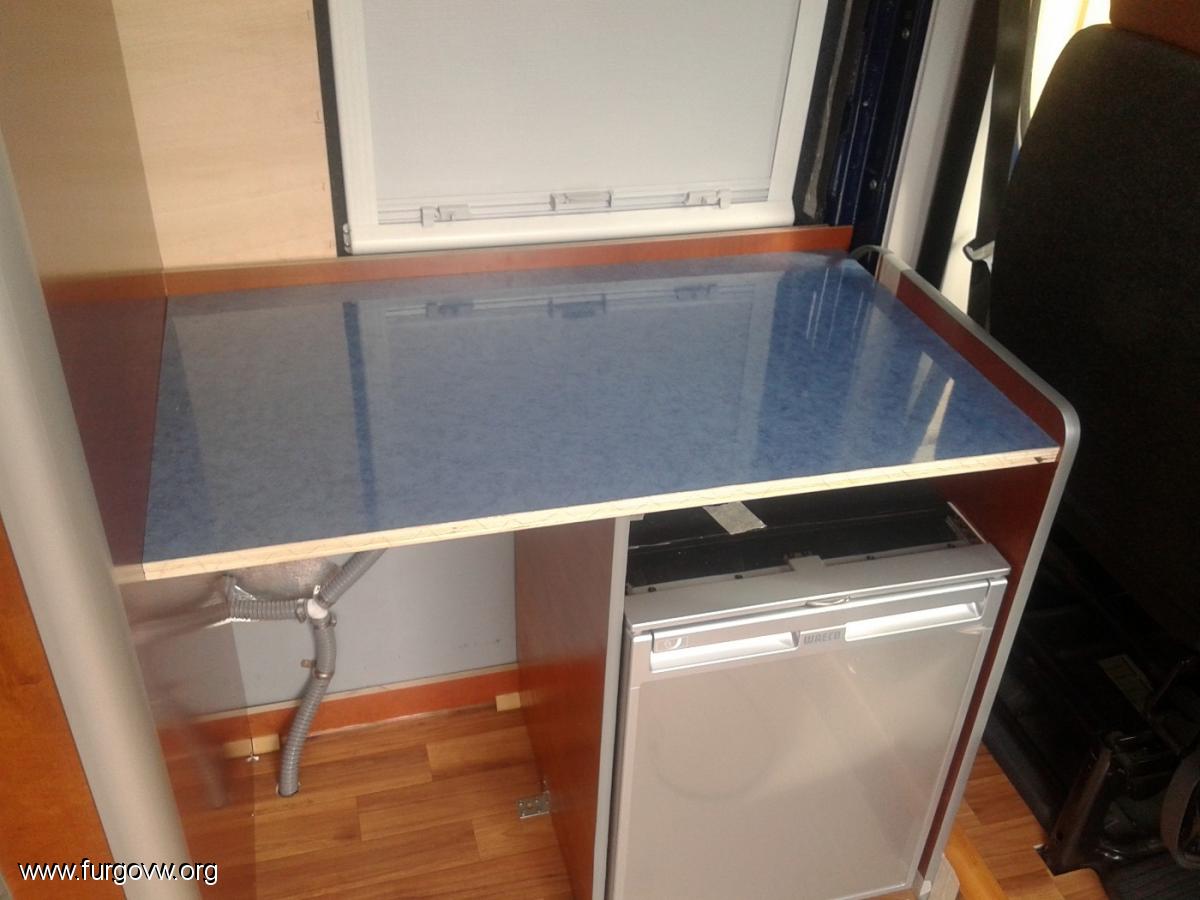

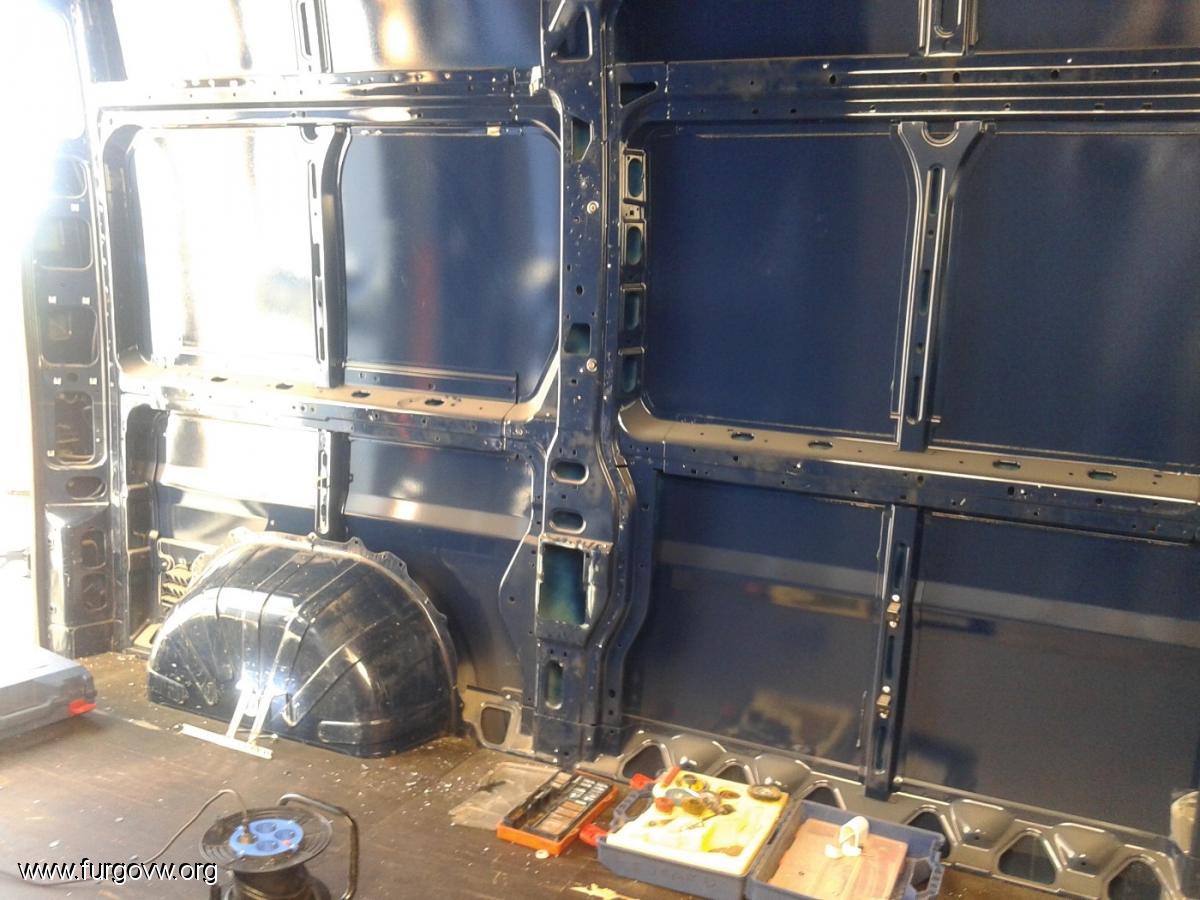

En el tema camperizacion se ha intentado montar una furgo que nos fuera practica para dos personas (solamente viajamos dos personas en ella) y que también fuera sencilla, sin muebles espectaculares ni formas extrañas, sin tener en cuenta la sensación de espacio que muchos fabricantes buscan en ellas, y que la mayoría de las veces se traduce en poco espacio para almacenamiento, básicamente es lo que se buscaba, espacio para llevar todo colocado, ropa, comida, herramienta, informática, etc...
Otra cosa que no queríamos era tener gas en la furgo, por ello y al no cocinar apenas en la furgo, no lleva cocina fija, si no una "Butsir" y un microondas.

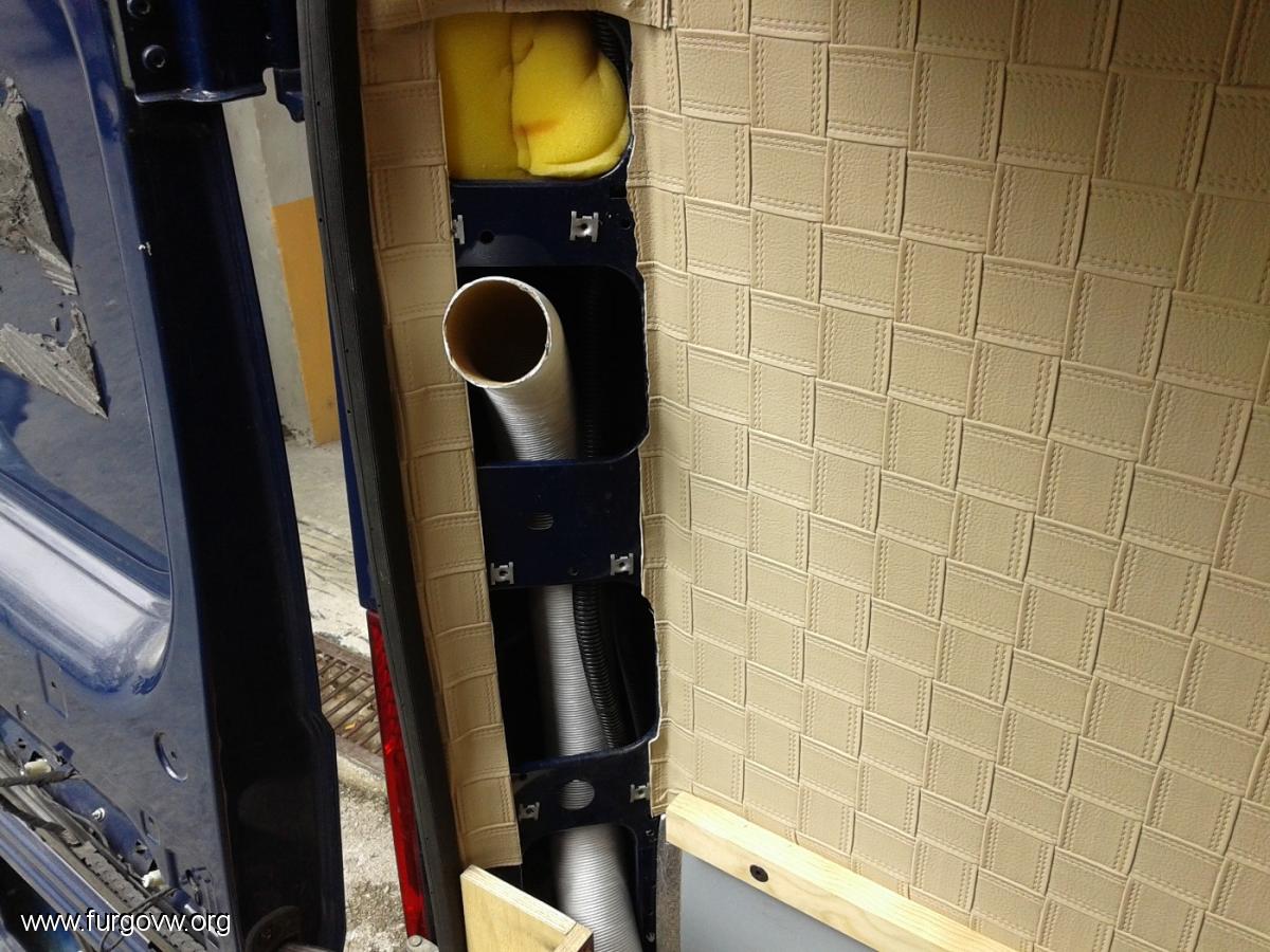

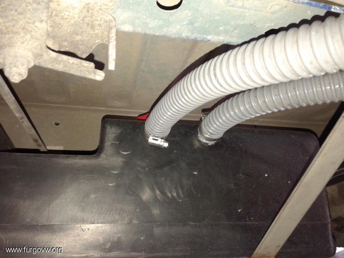

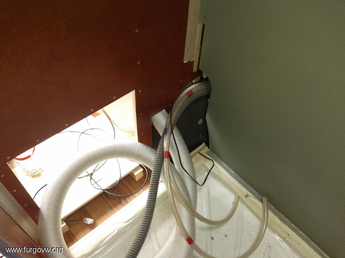

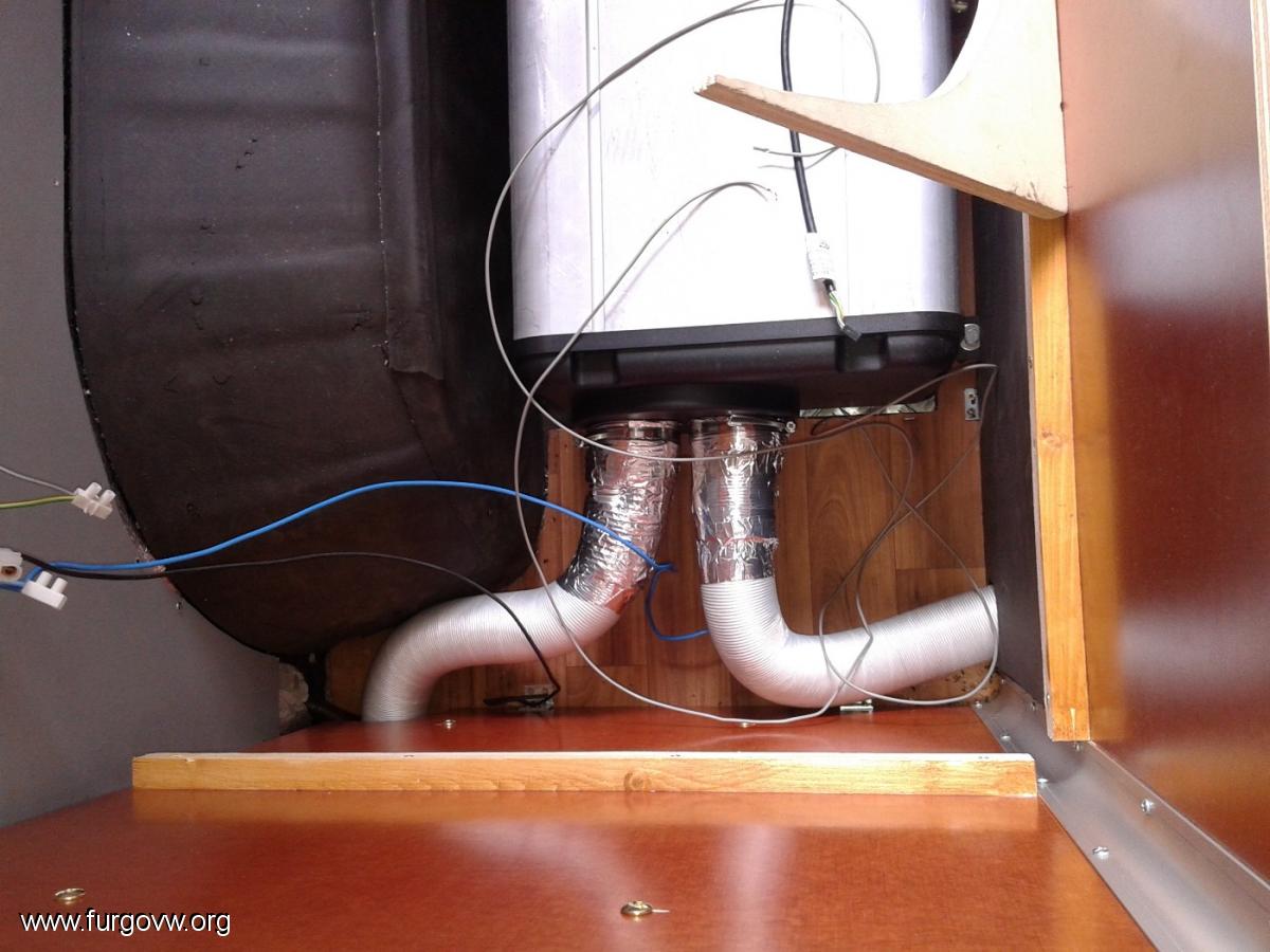

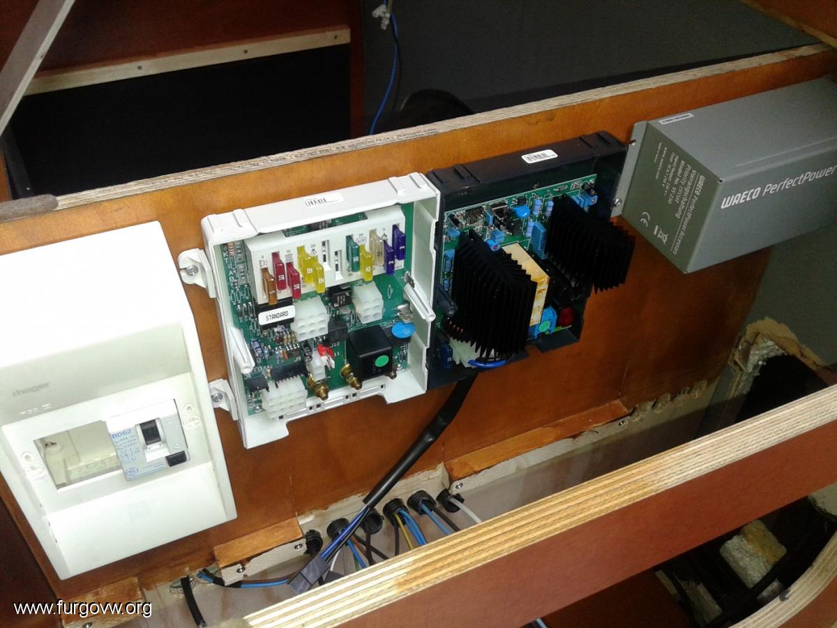

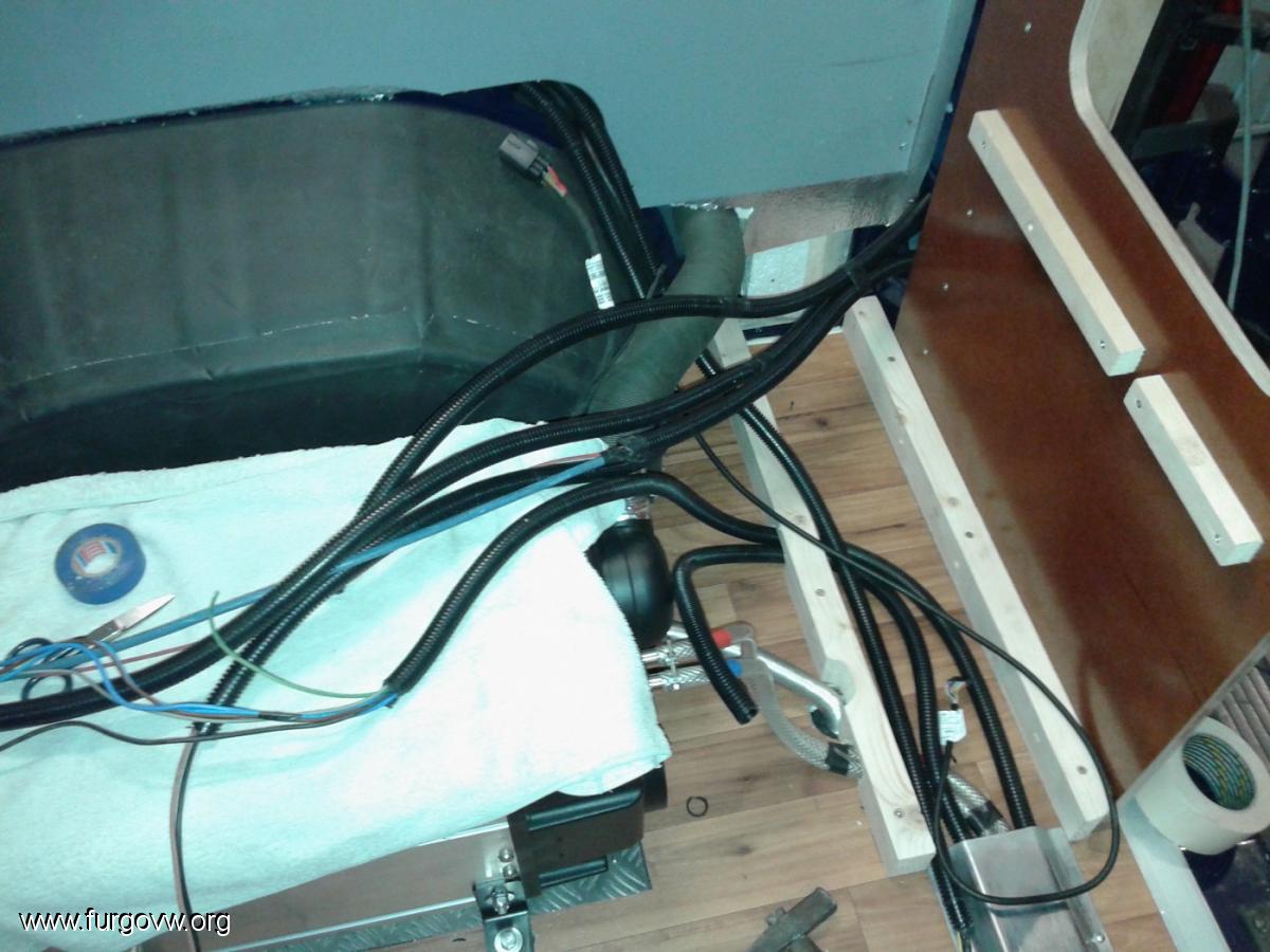

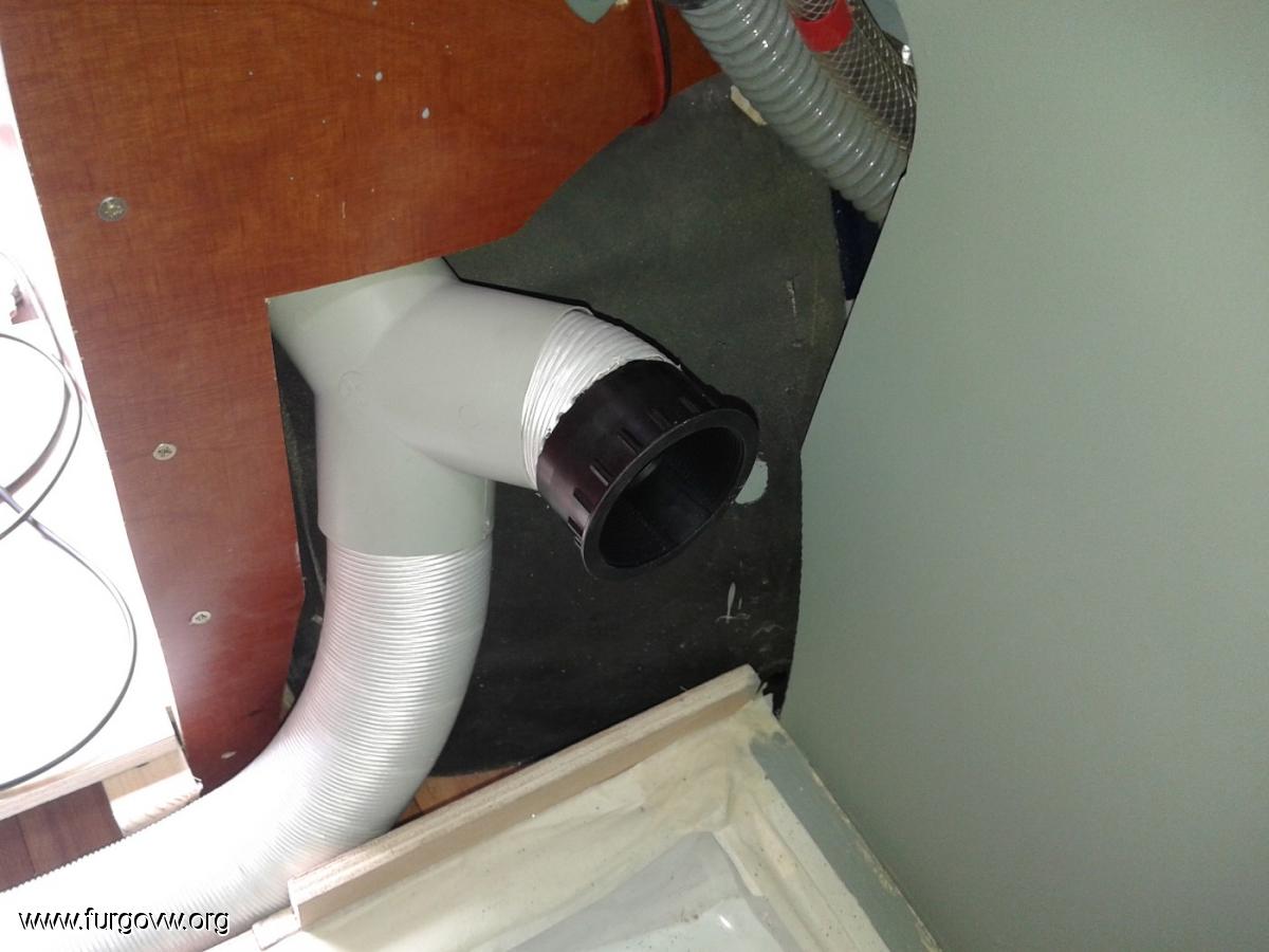

Como calefacción y agua caliente monta una Webasto DualTop, que como sabeis se alimenta del gasoil del deposito de la furgo.

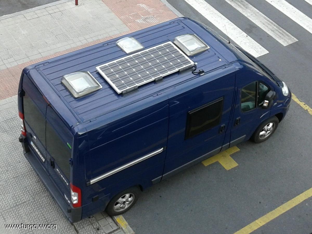

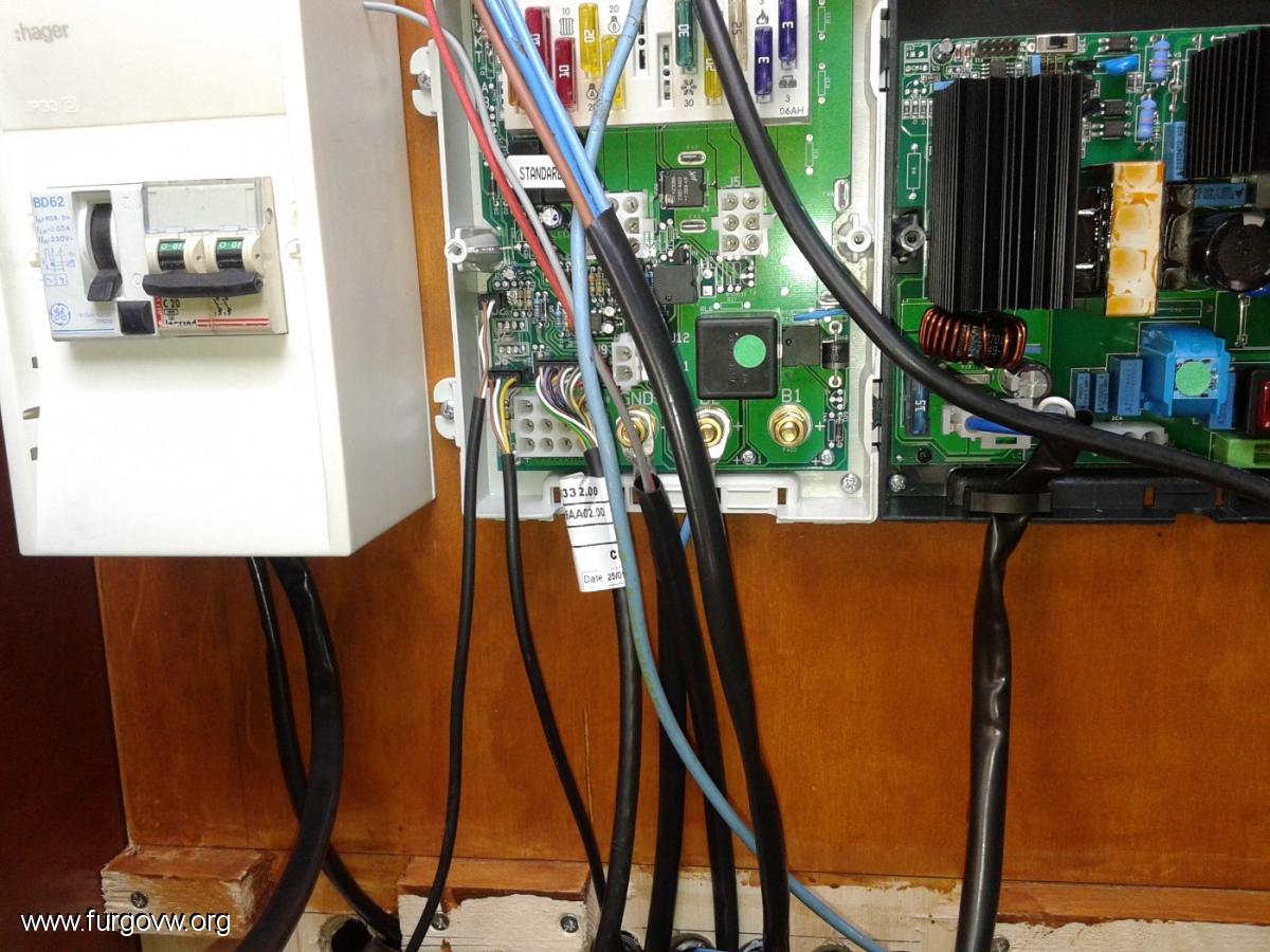

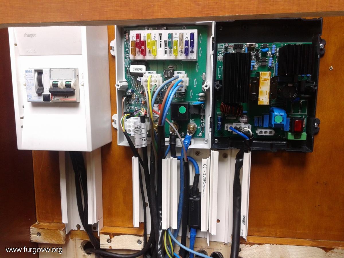

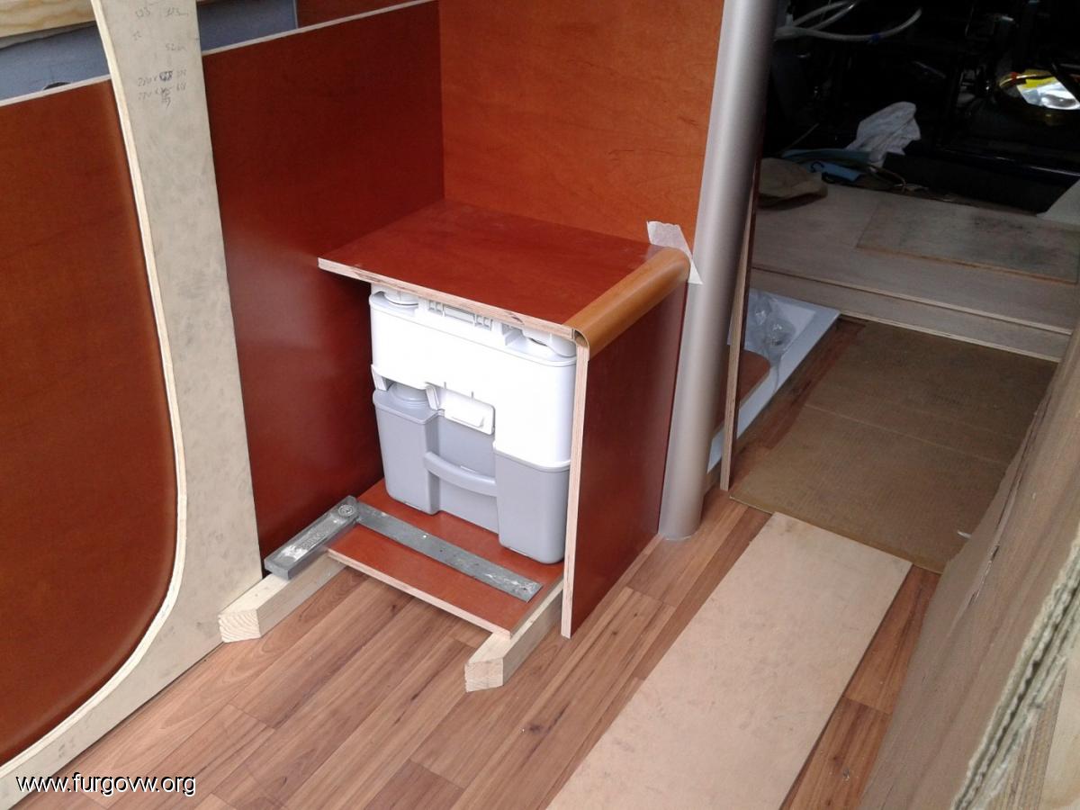

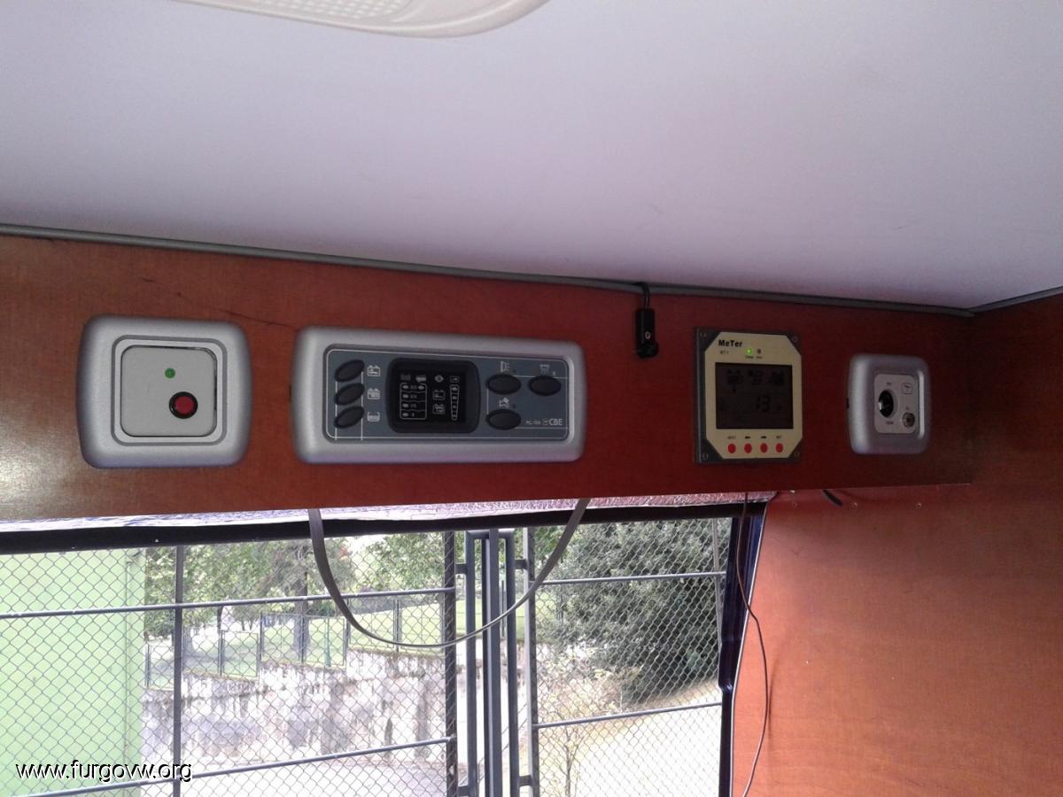

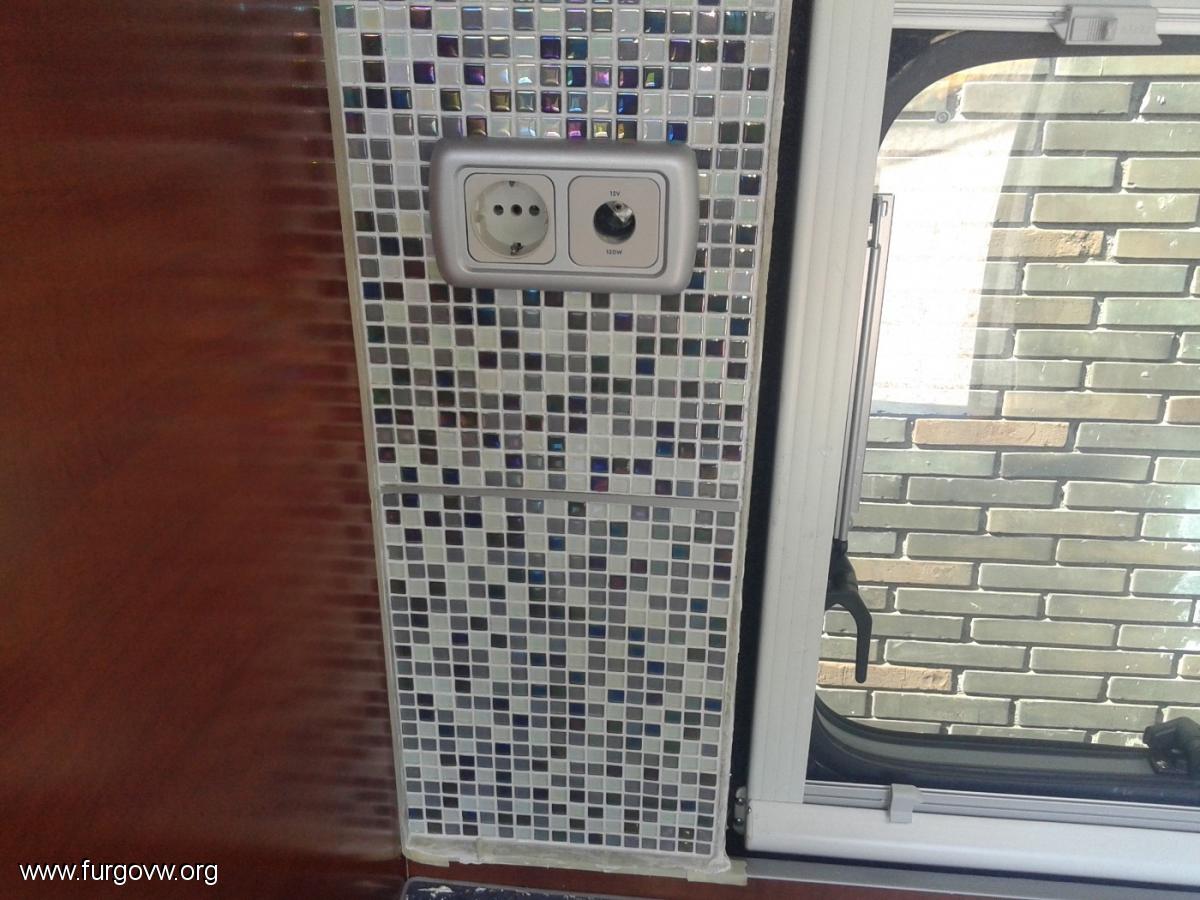

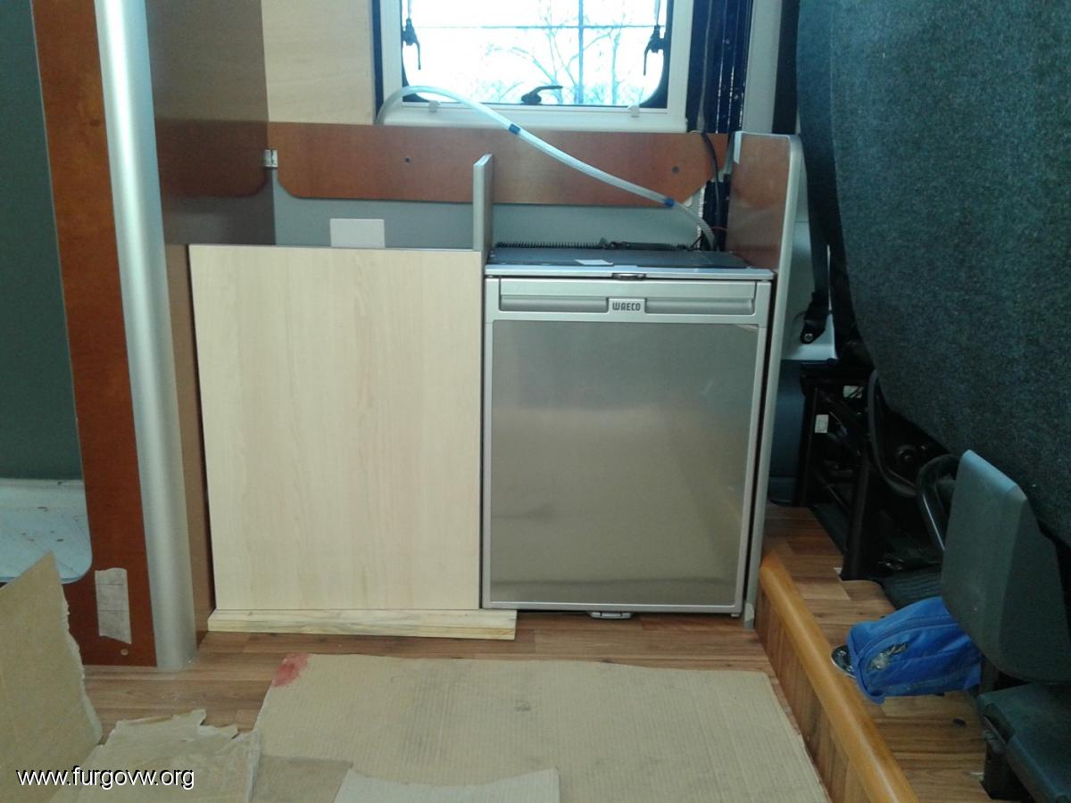

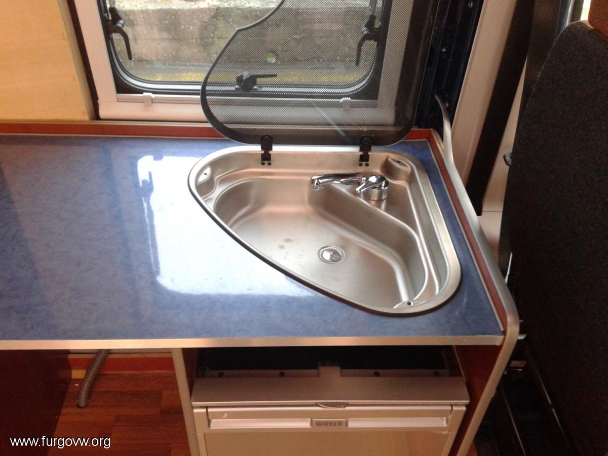

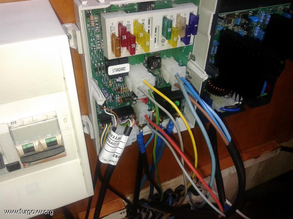

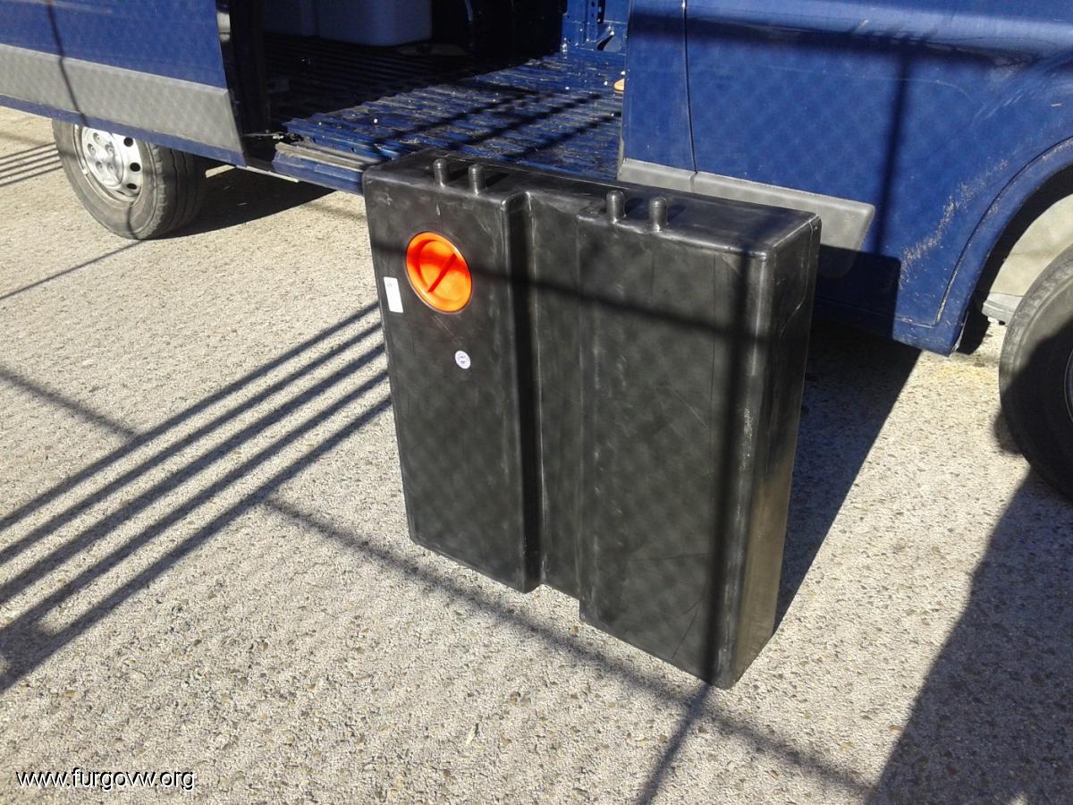

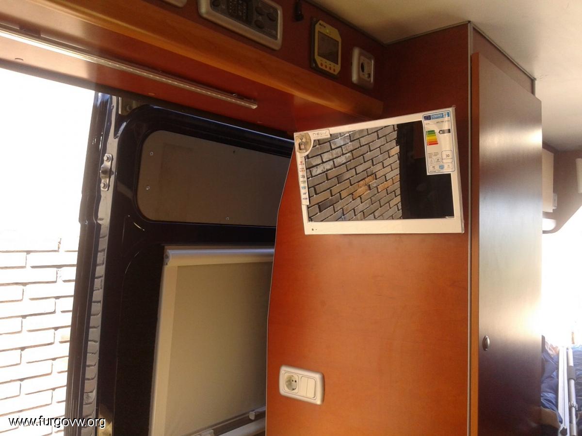

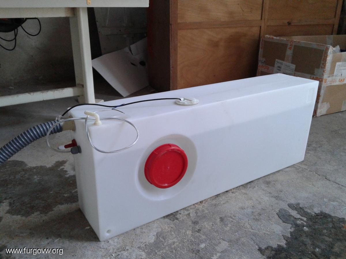

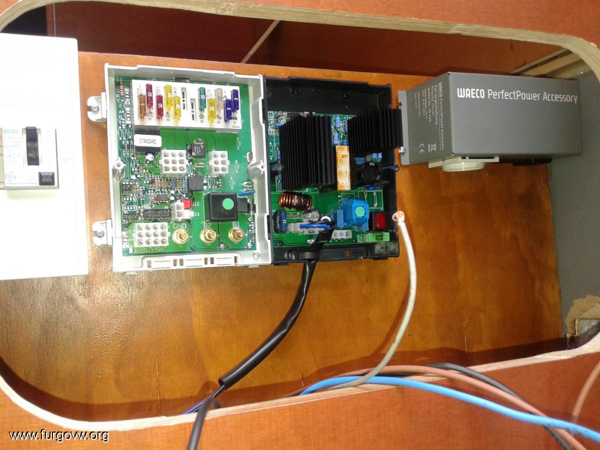

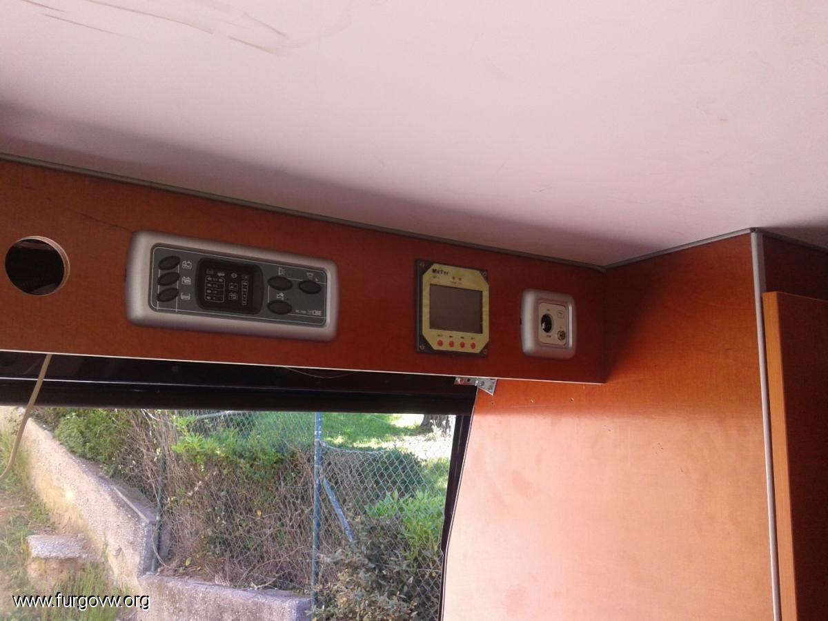

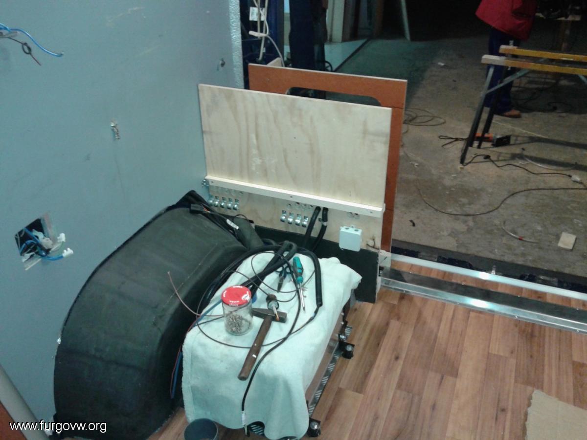

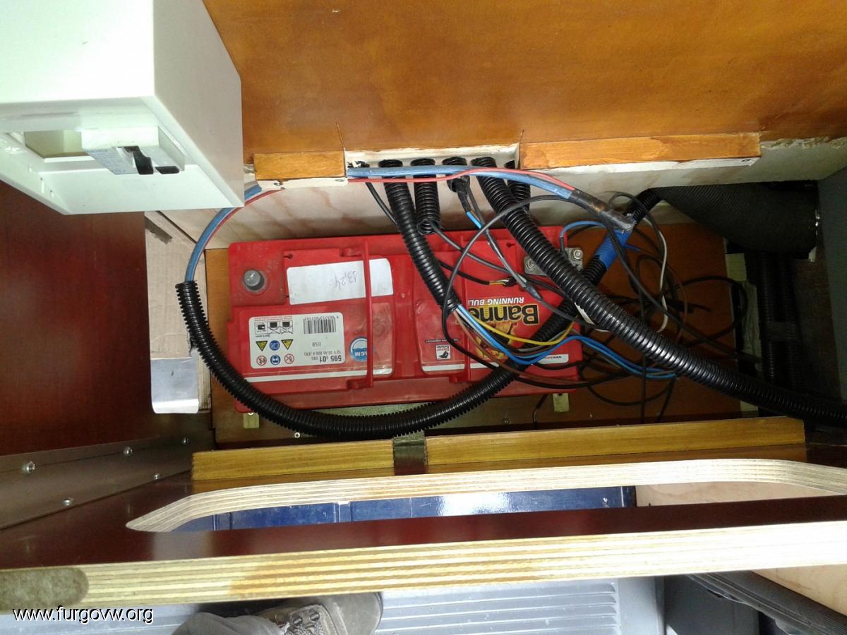

Lo demas es un poco como la mayoría de las furgos del foro, salvo que decidimos hacerla solamente de dos plazas, lleva un fregadero, nevera Waeco 65 litros a compresor, un Potty portátil y escamoteable Dometic de 19 litros, una placa solar de 140W con regulador doble batería (vivienda y motor)  depósitos de 83 litros y 100 litros limpias y grises, inversor 1500W 220V con desconectador de red Waeco y batería AGM 95Ah con su cargador para conexión exterior.

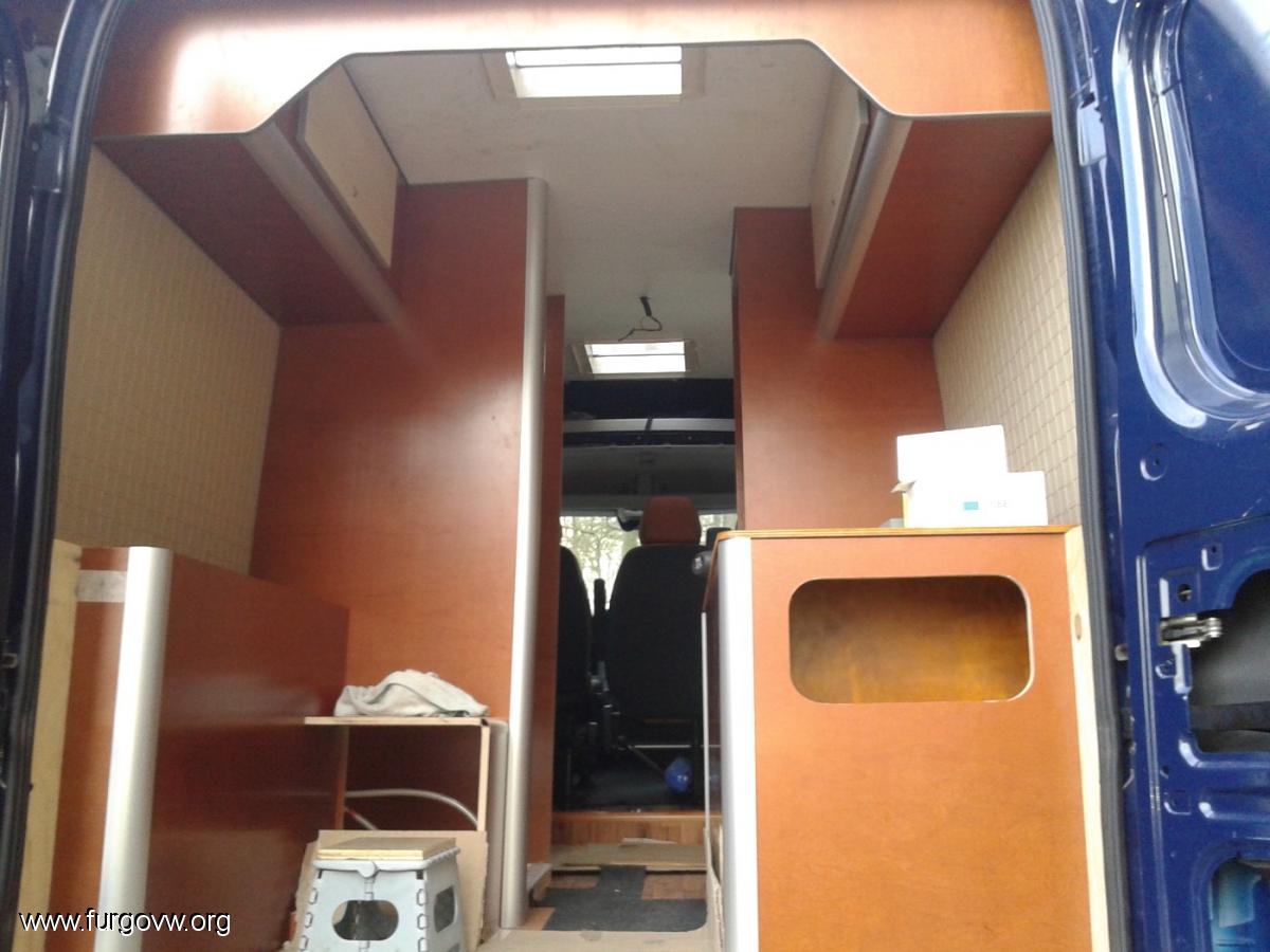

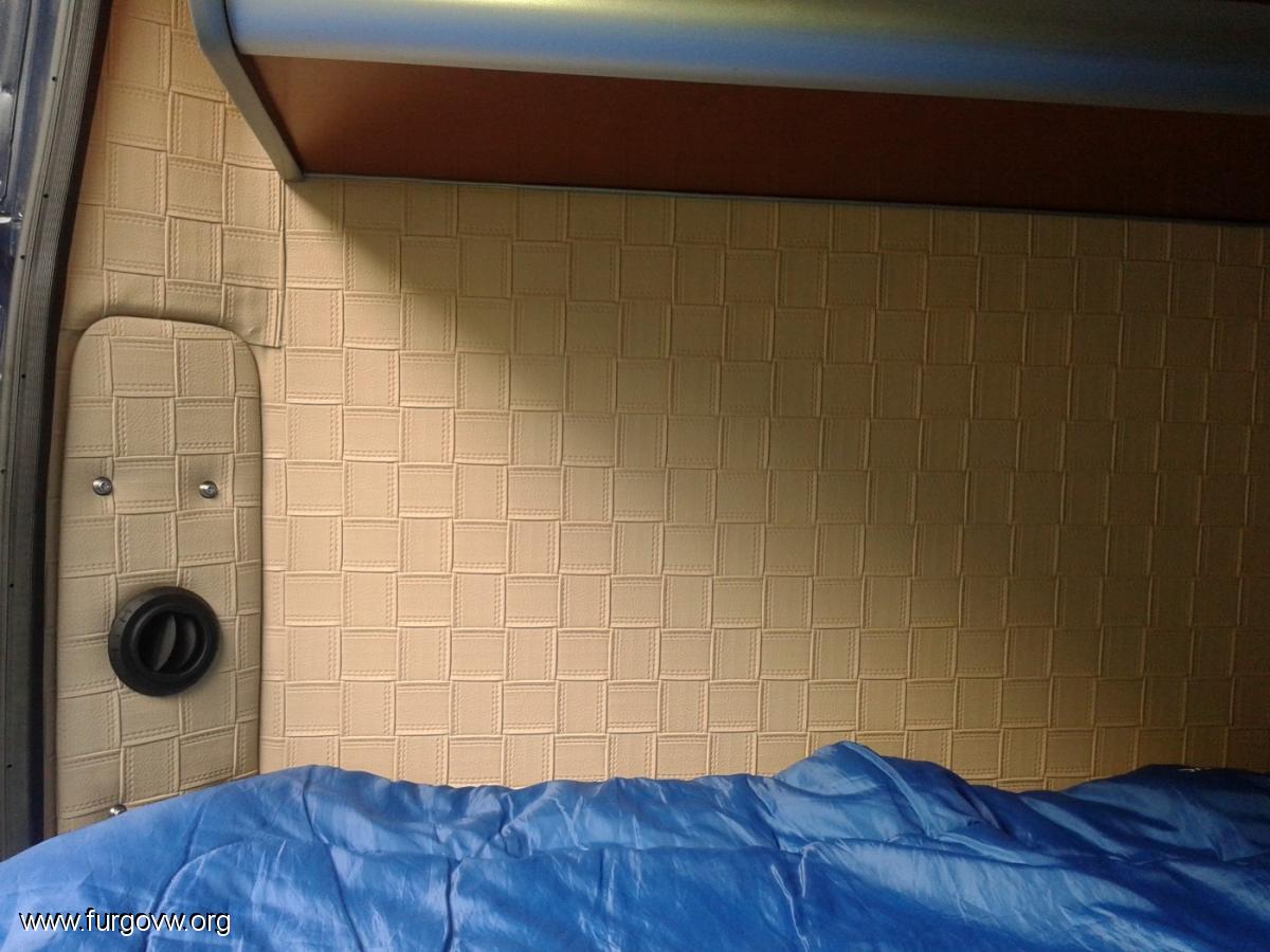

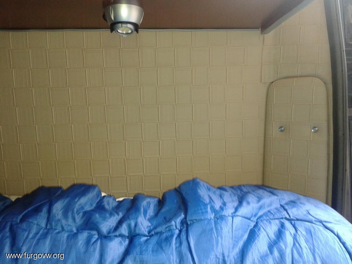

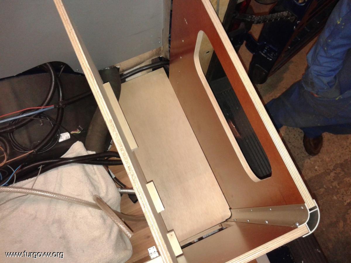

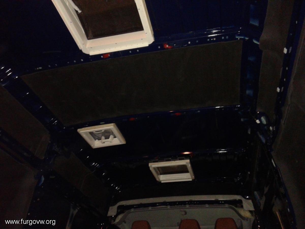

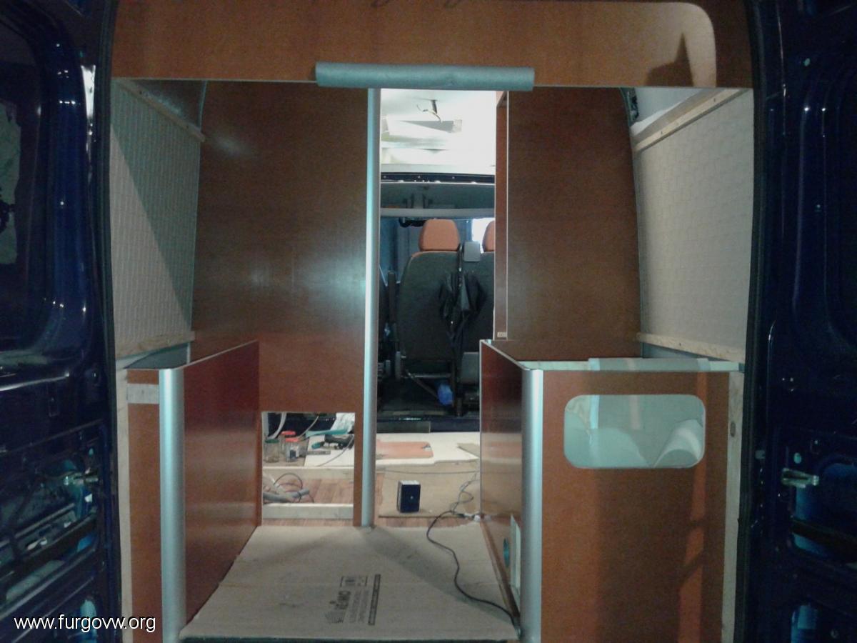

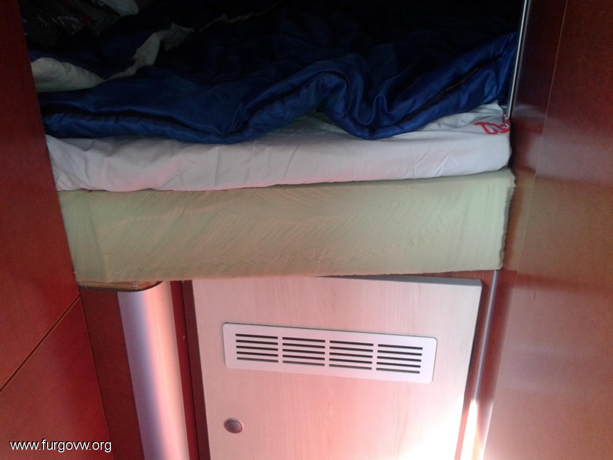

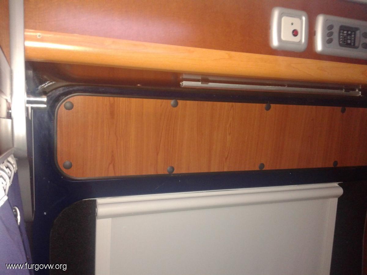

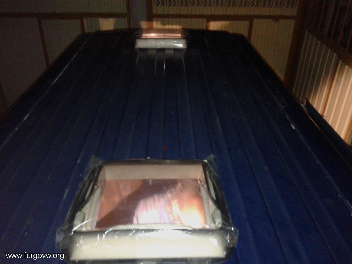

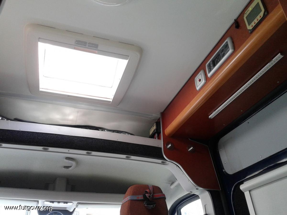

En la zona de la cama no hay mucho de lo que hablar, 135 x 190 aproximadamente, con un gran espacio para almacenar bajo las cabezas, 125 x 60x 35cm largo ancho alto que da un juego inimaginable, y debajo de la cama el típico maletero de estas furgos, en la zona de los pies va instalado el deposito de aguas limpias y la salida del Potty y una salida de calefacción en la parte alta de la cama, también lleva una claraboya Dometic de 40 x 40 en el techo.

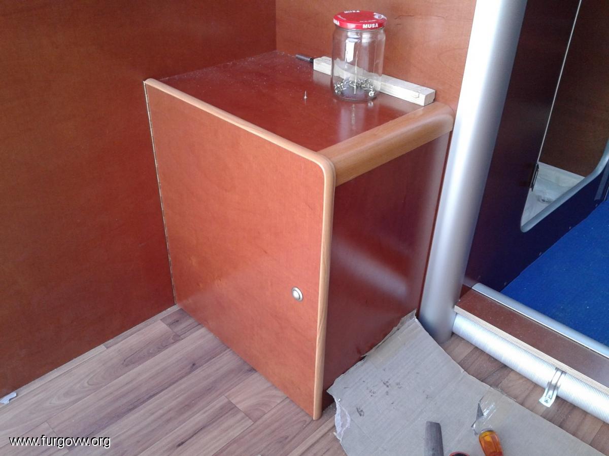

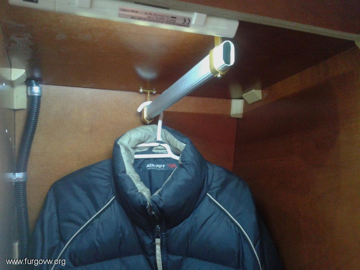

El armario de ropa es doble, un modulo en la parte de arriba de 140 x 51 x 48 y en la zona baja 50 x51 x 48 aproximadamente.

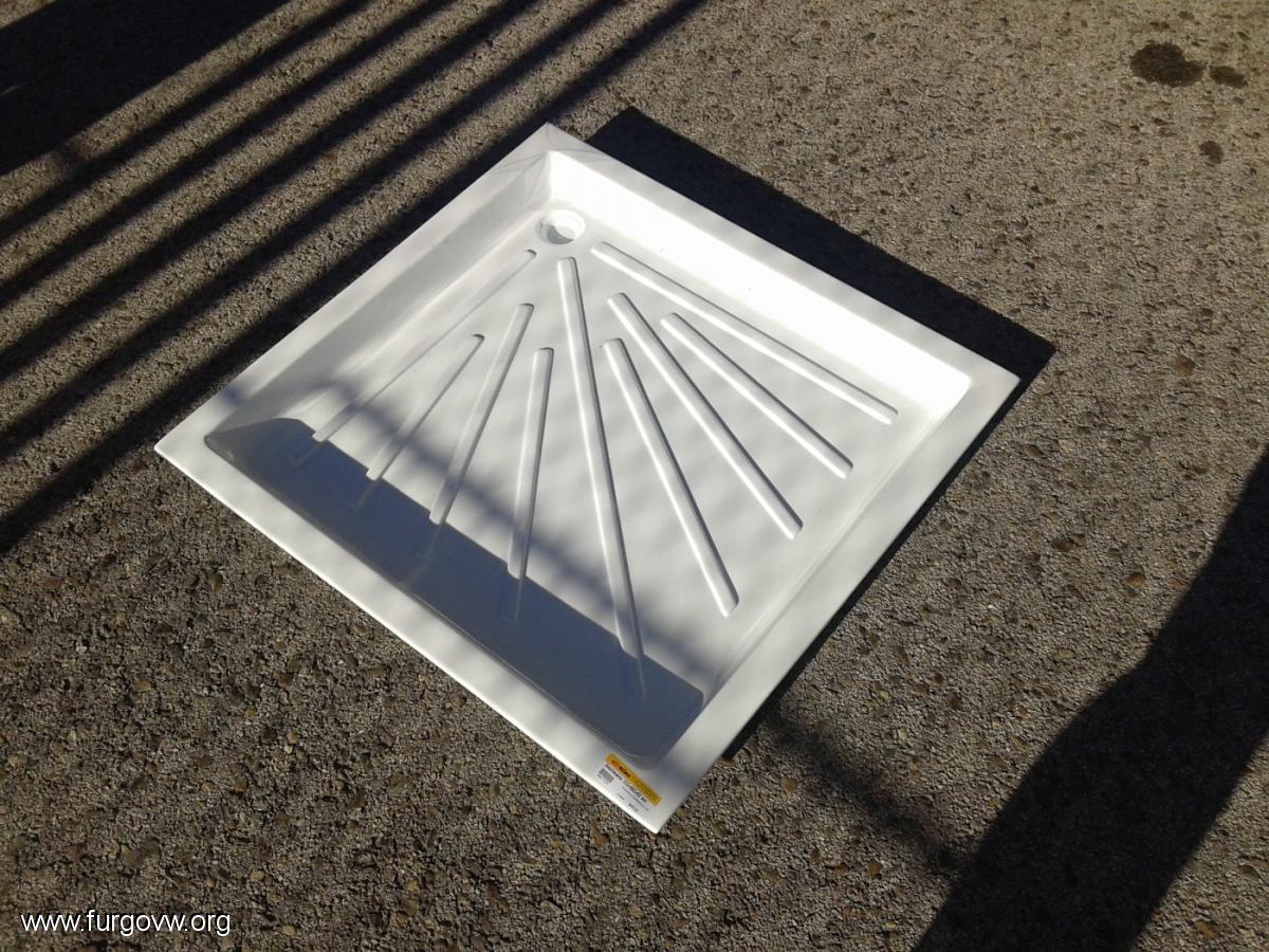

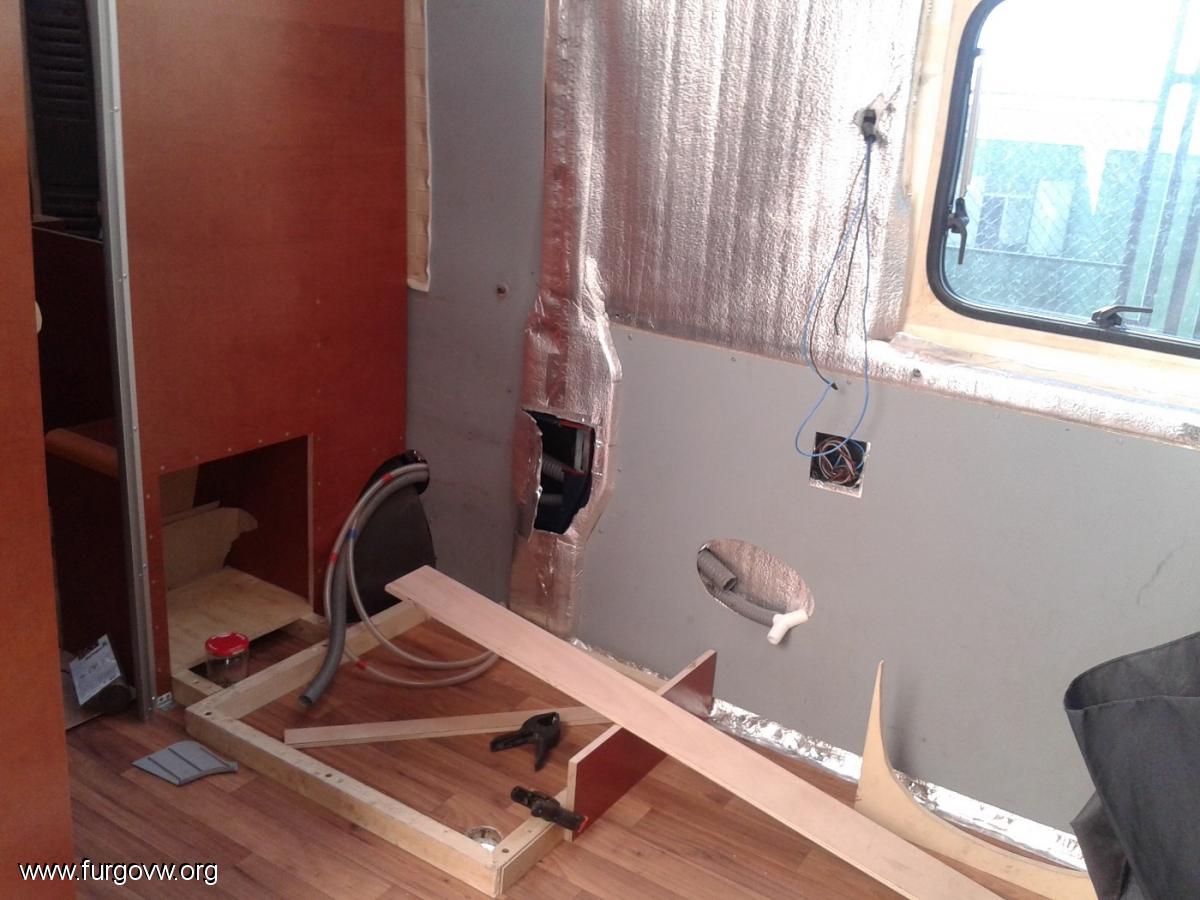

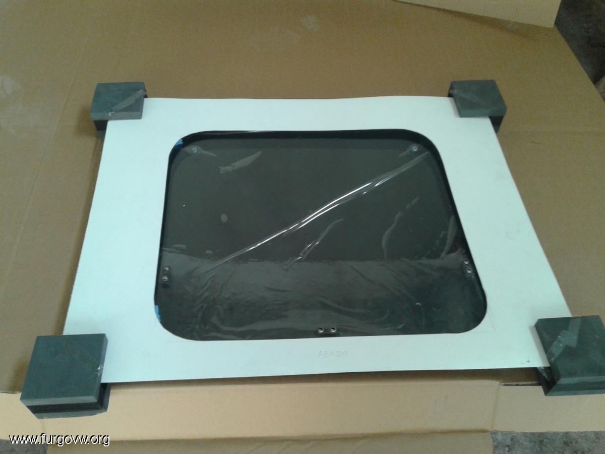

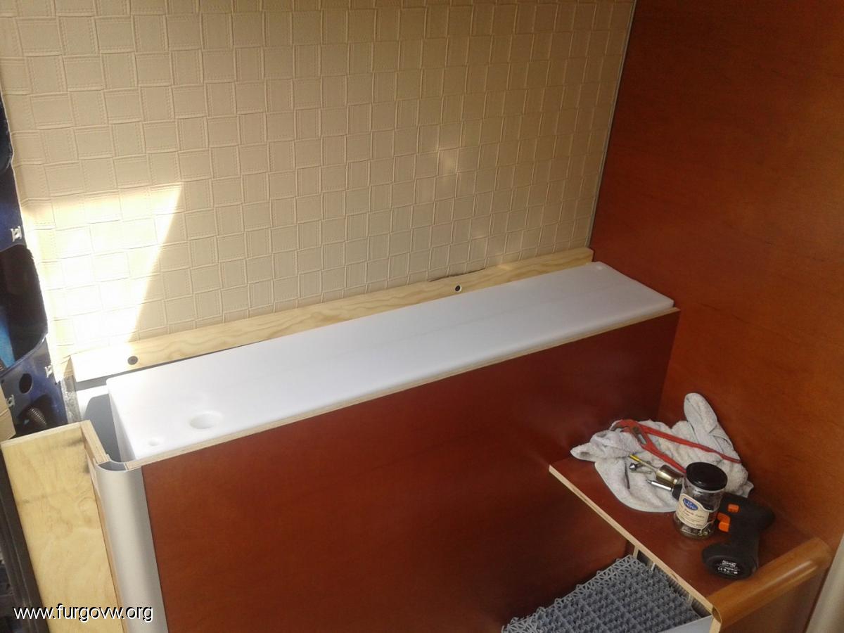

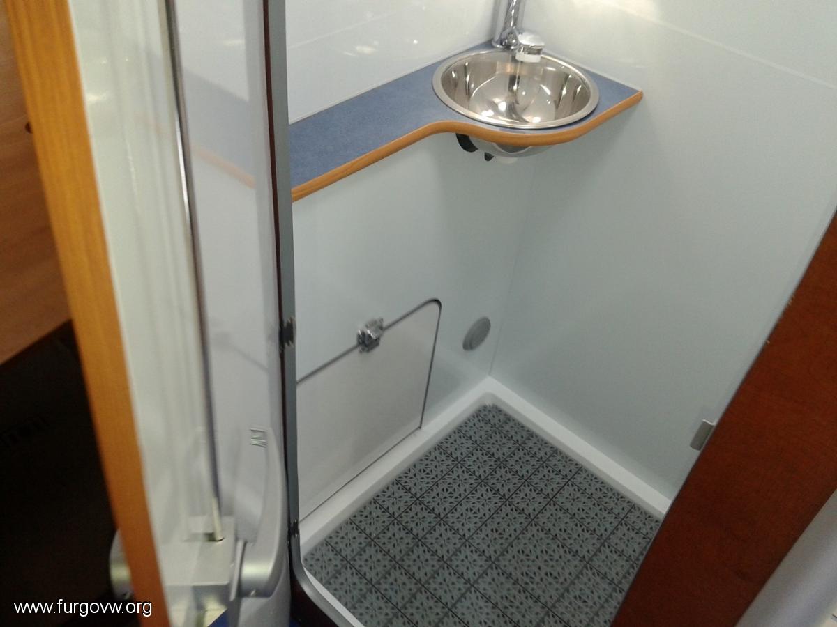

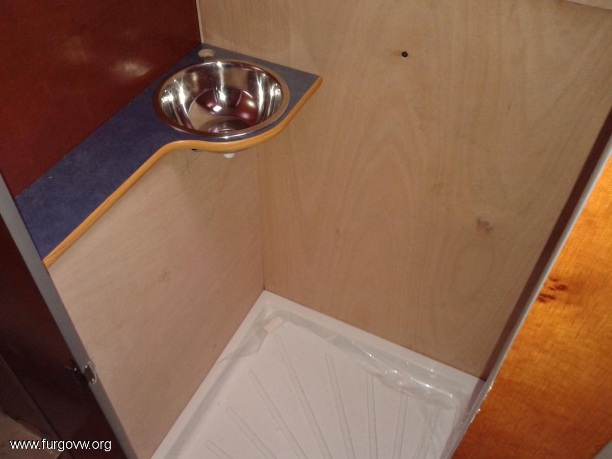

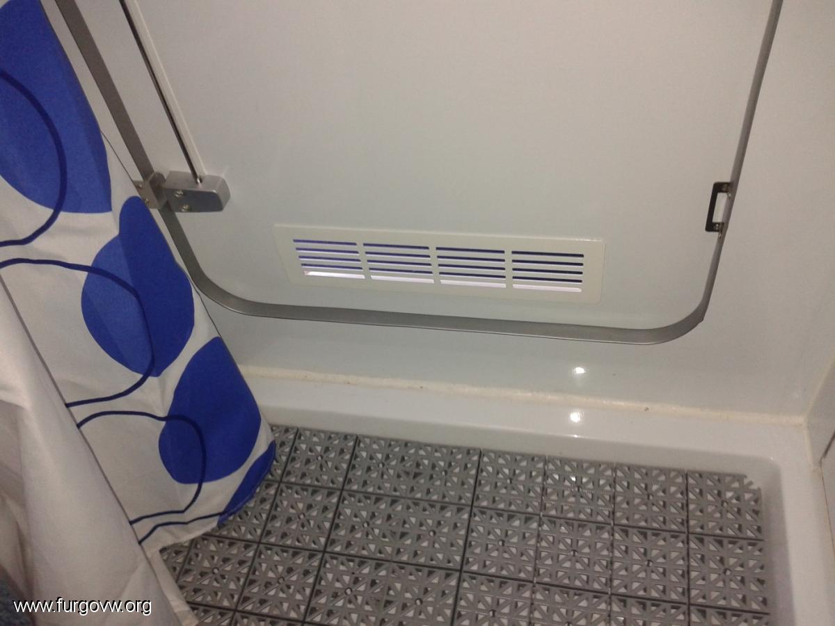

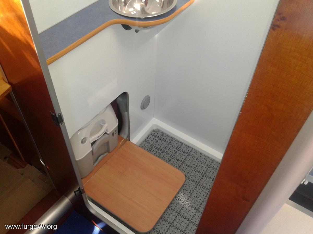

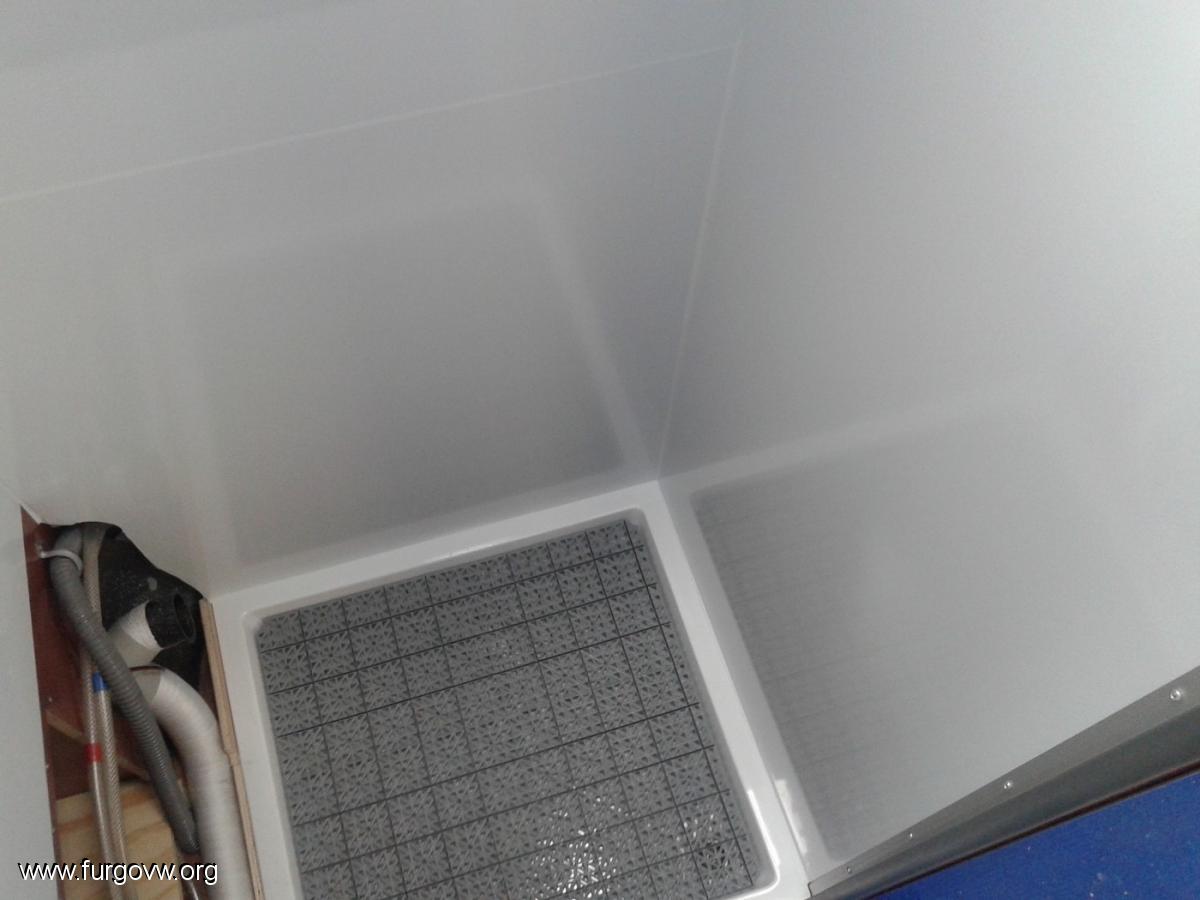

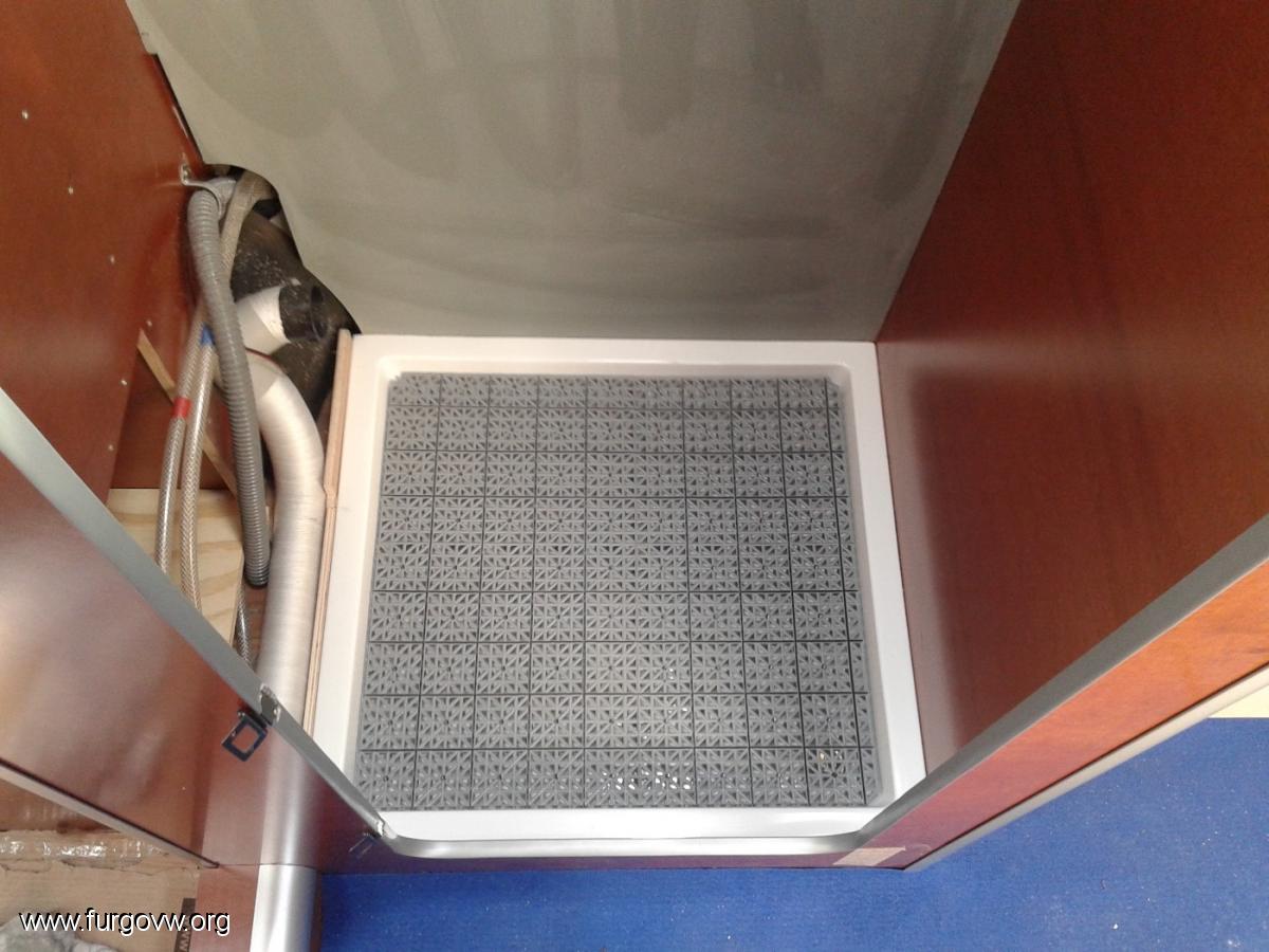

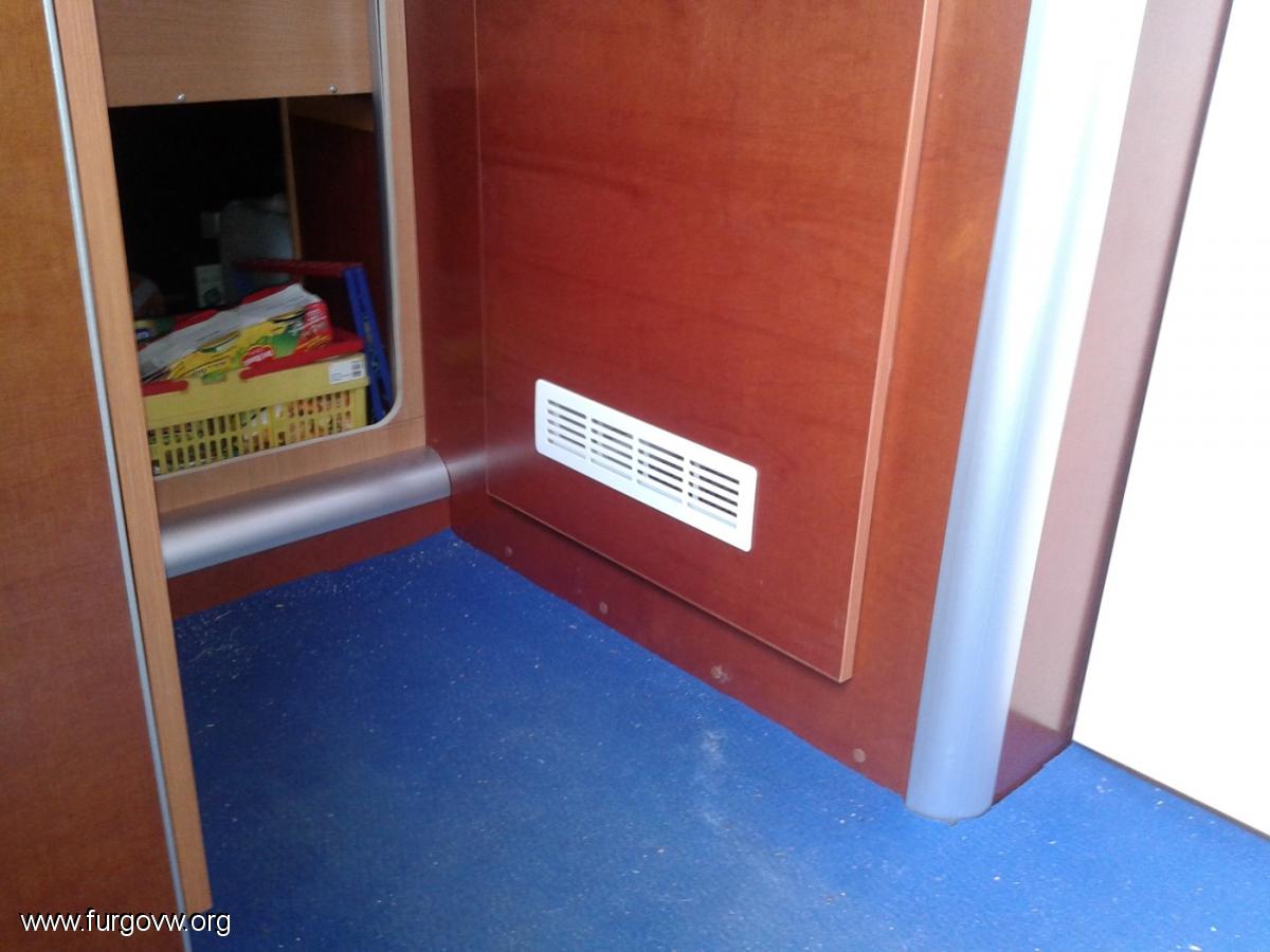

El baño esta pensado para usarse sin cortinas, aunque al final hemos puesto una pequeña para tapar la zona de la puerta y la encimera, está totalmente forrado de vinilo blanco autoadhesivo, tiene un pequeño mueble de puertas correderas en el altillo y un pequeño lavabo de 26 cm de diámetro, lleva una puerta practicable para sacar y meter el Potty, claraboya de 28 x 28 en el techo y unas rejillas en la parte baja de la puerta para forzar la ventilación, también lleva una salida de calefacción.

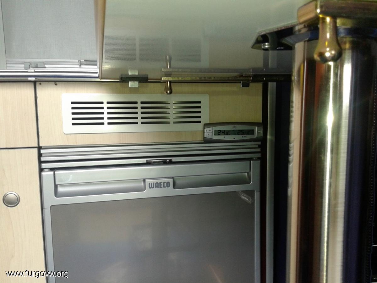

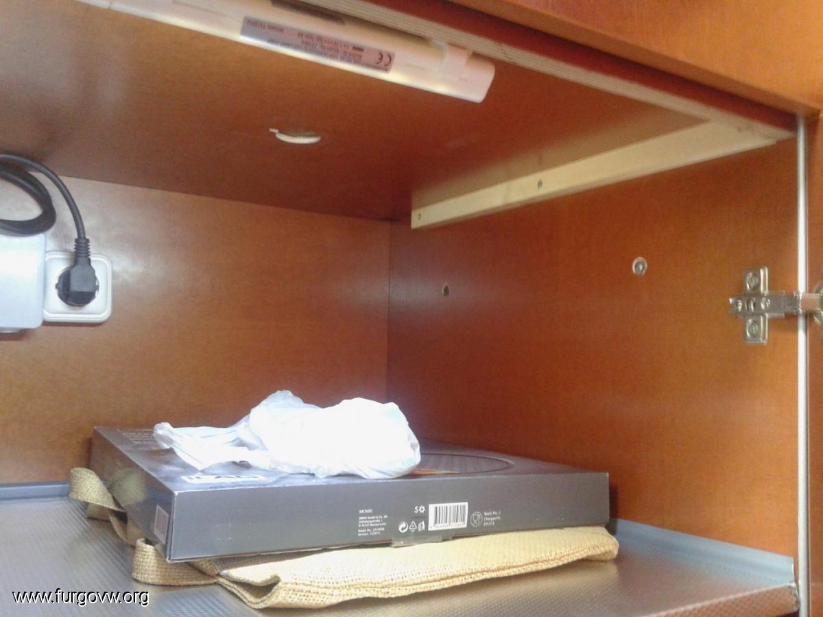

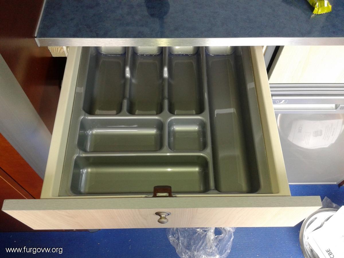

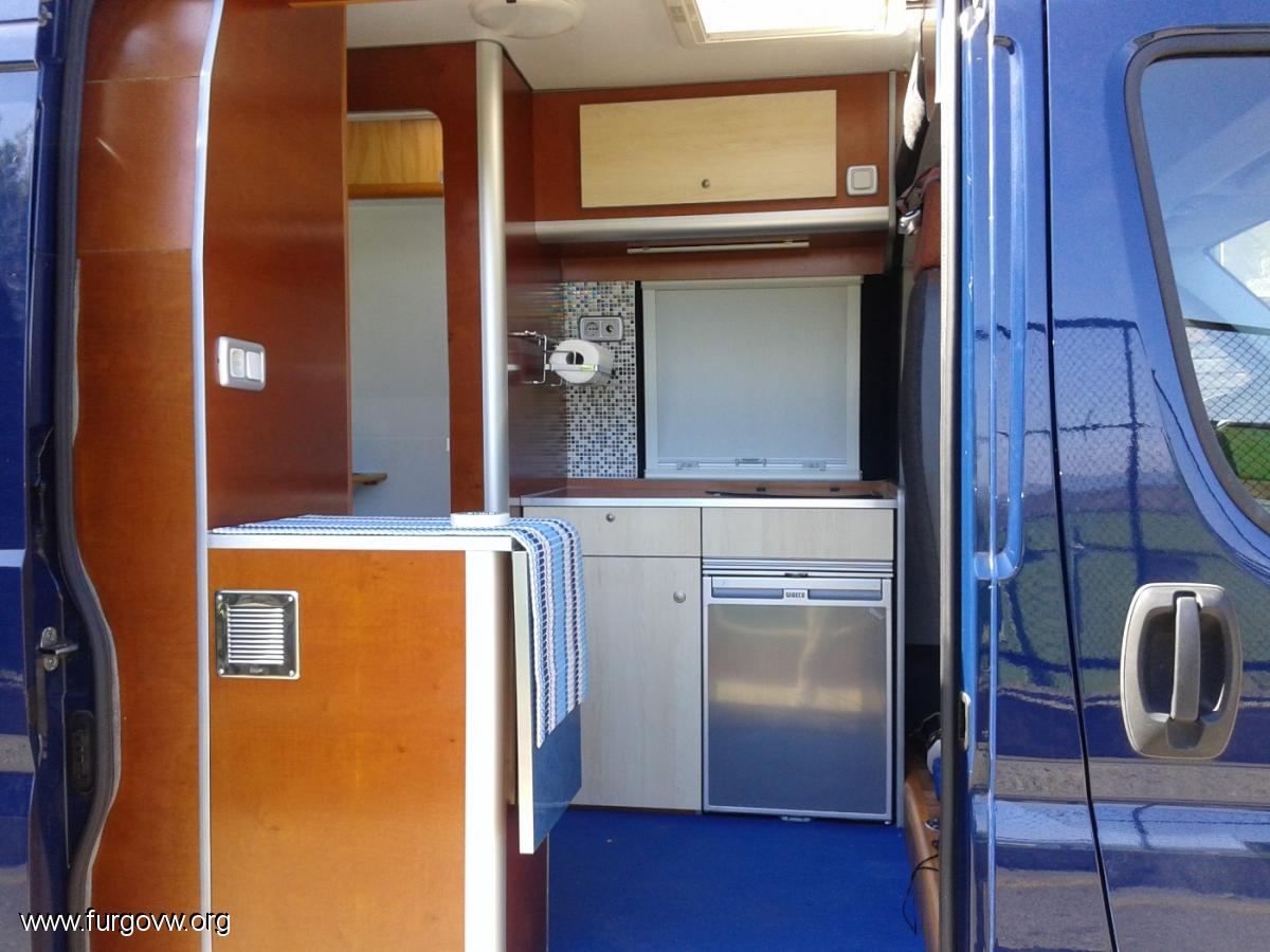

La zona de la cocina es prácticamente como una California, nevera, un gran espacio con balda intermedia para accesorios de cocina y alimentos y un cajón en el frente del mueble, con su claraboya Dometic de 40 x 40 en el techo.
Al lado contrario hemos montado una pequeña encimera en la que hay un cajón y un espacio en la parte baja para usar como botellero, lleva también una salida de calefacción hacia la cabina y zona de cocina.

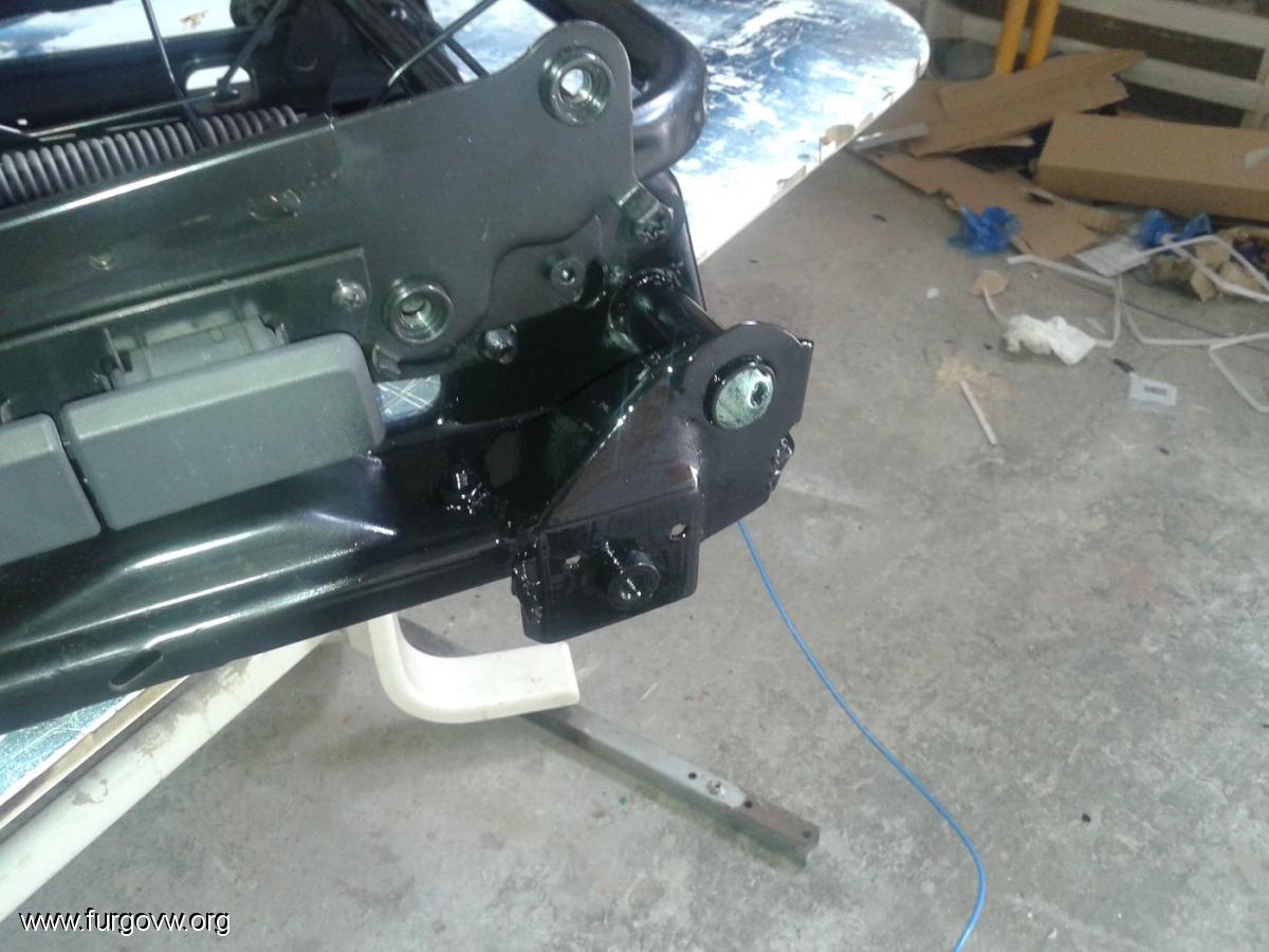

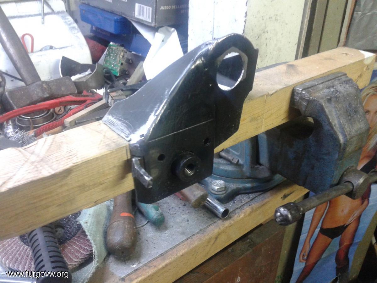

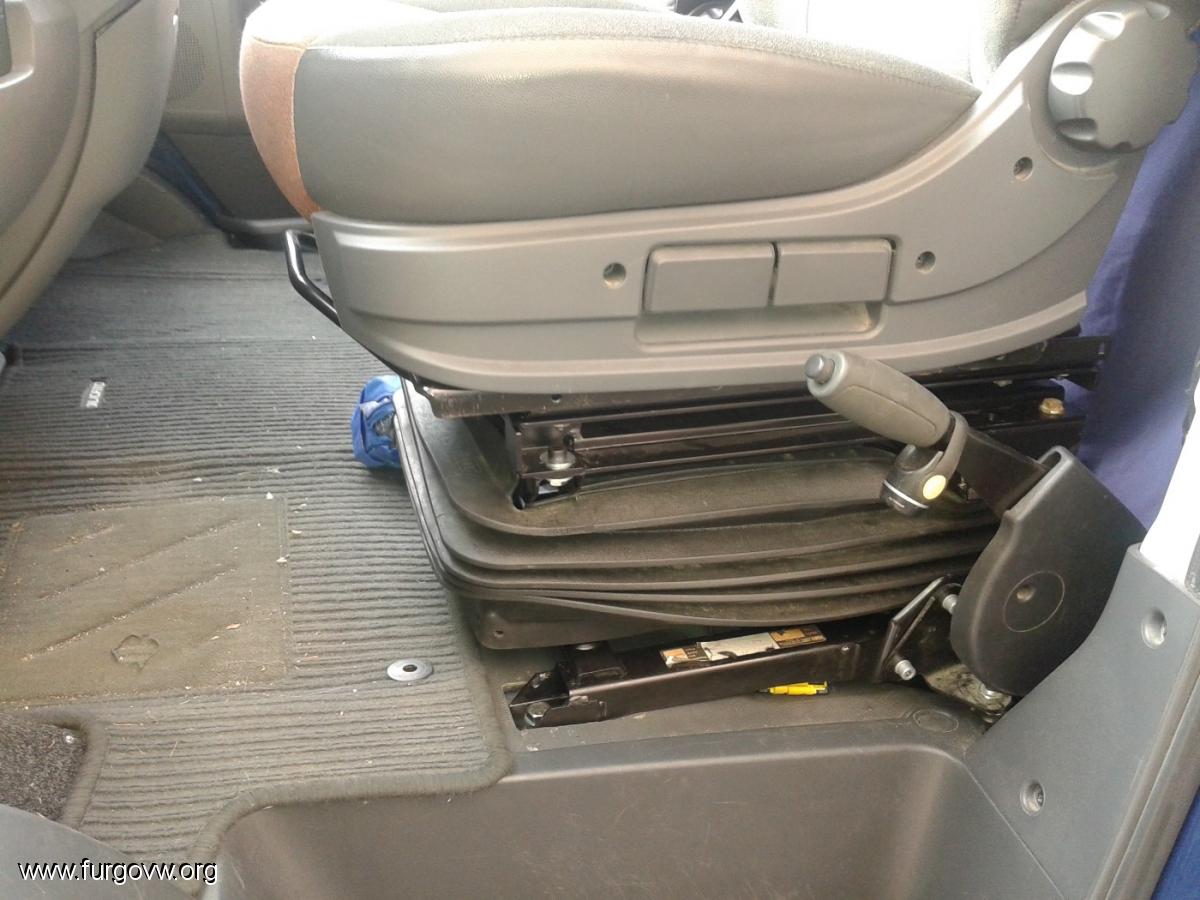

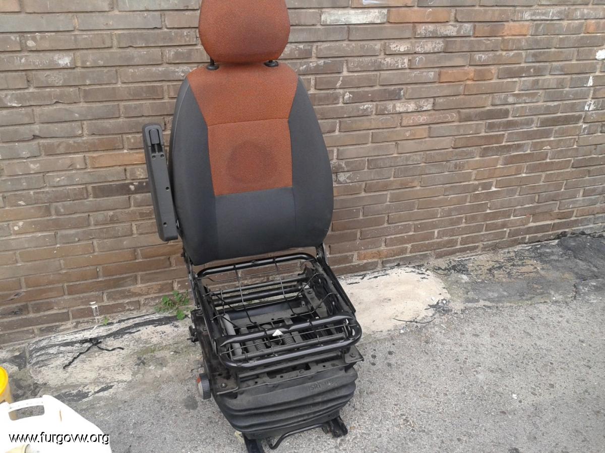

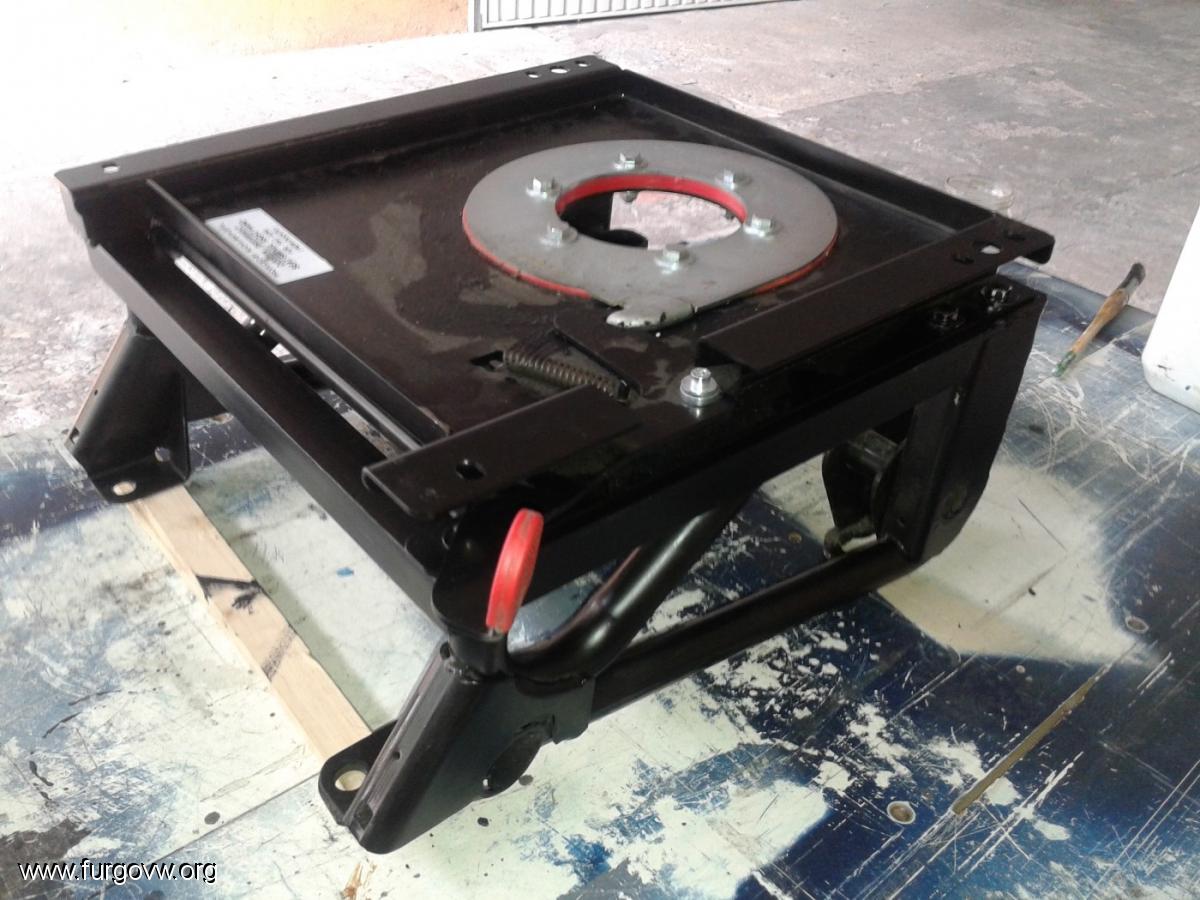

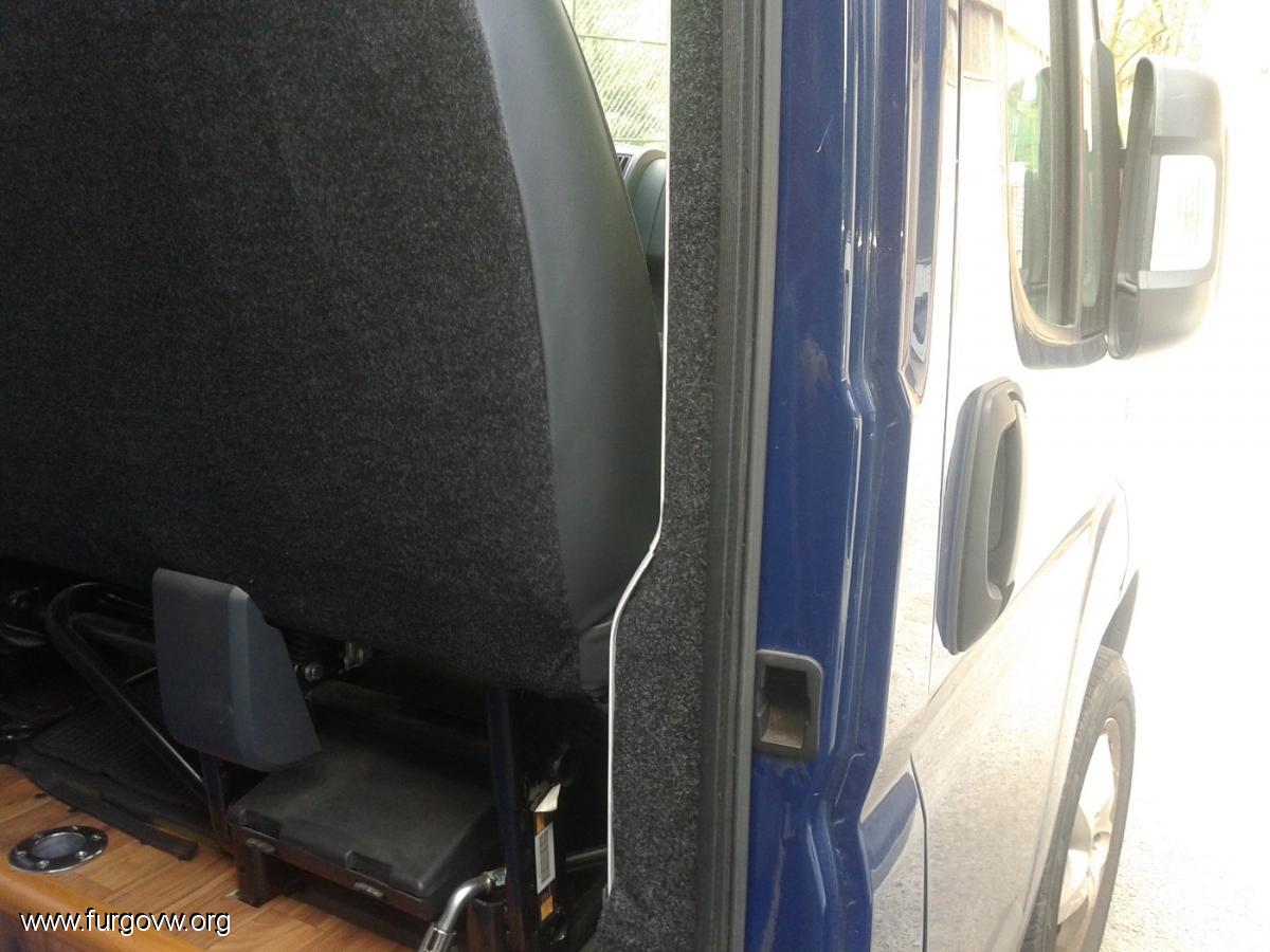

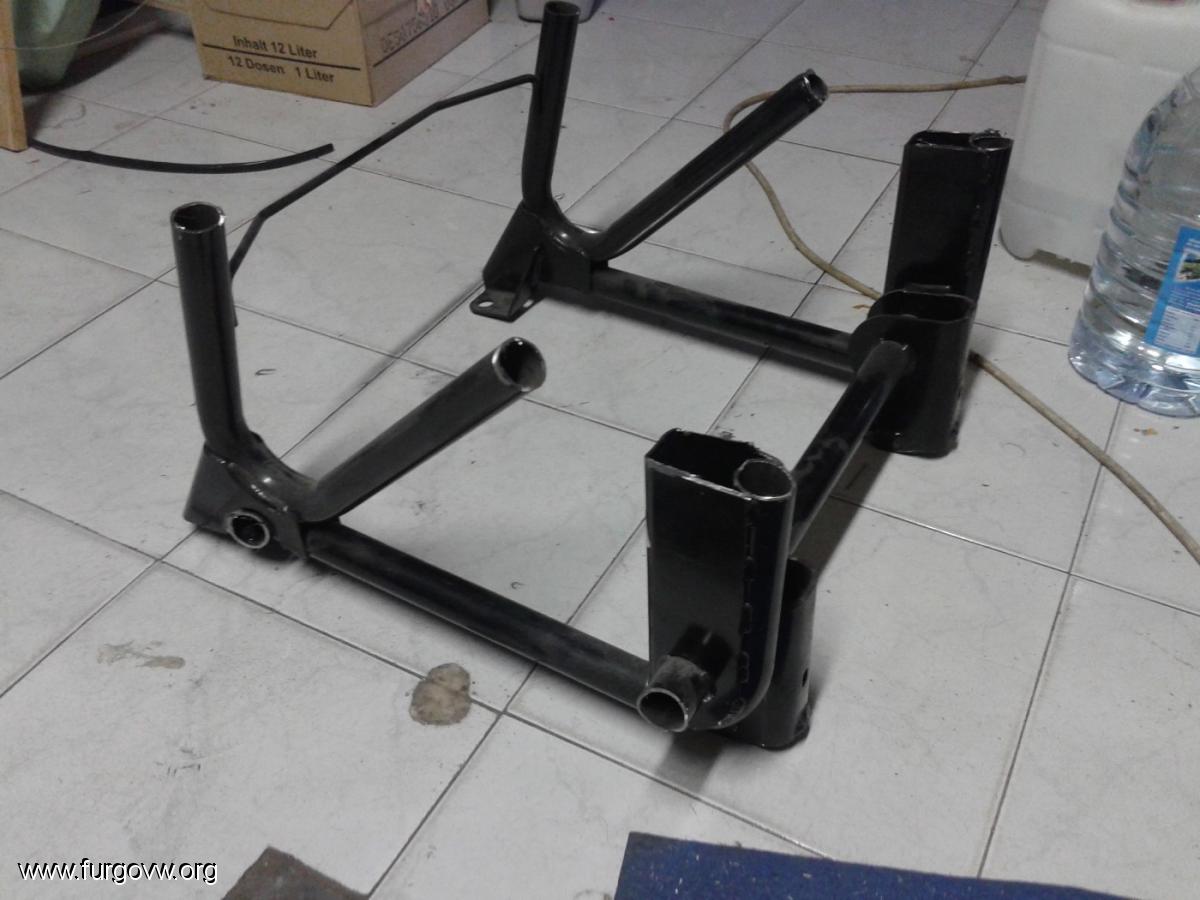

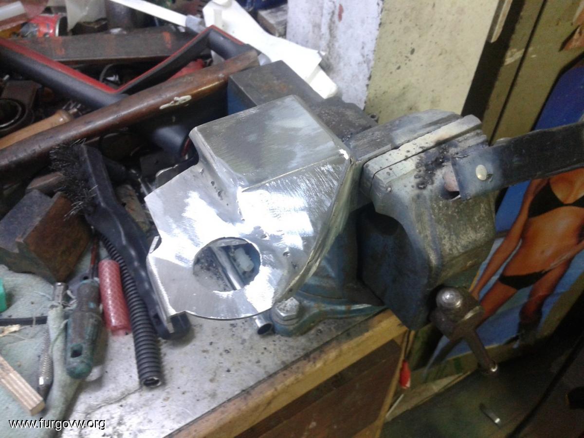

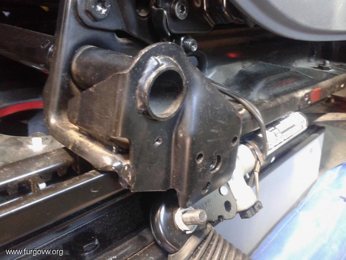

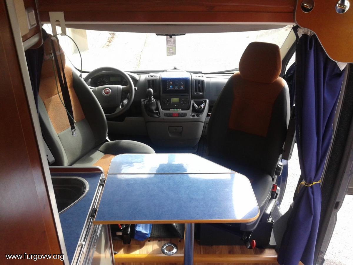

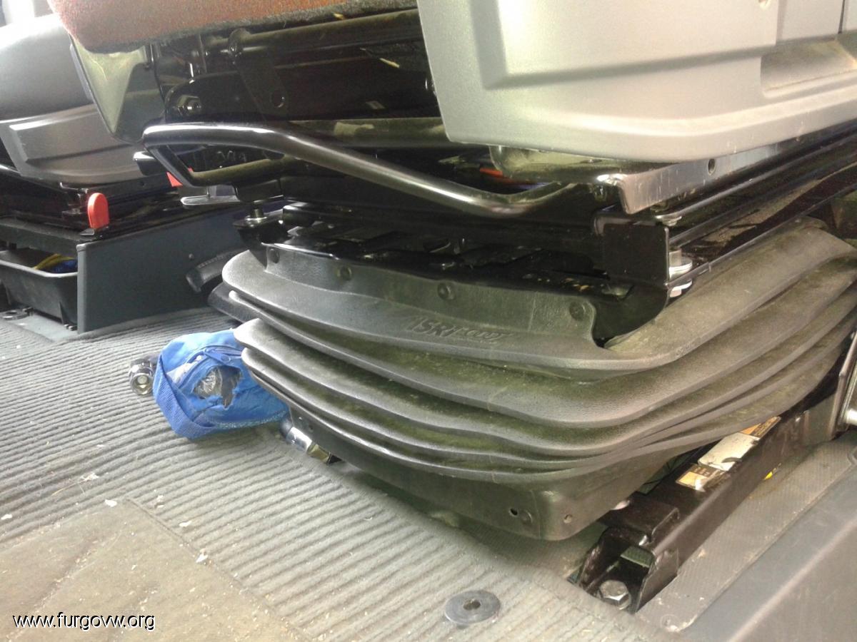

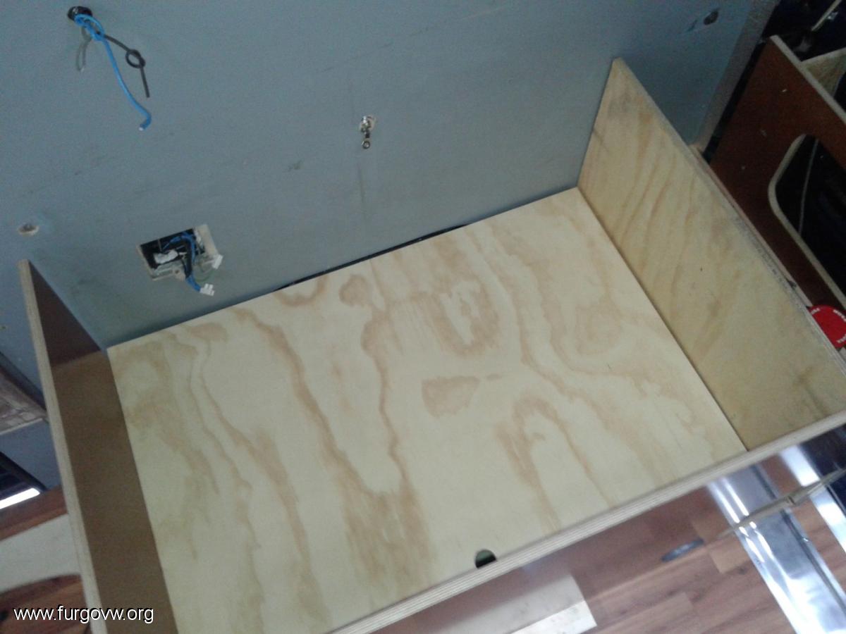

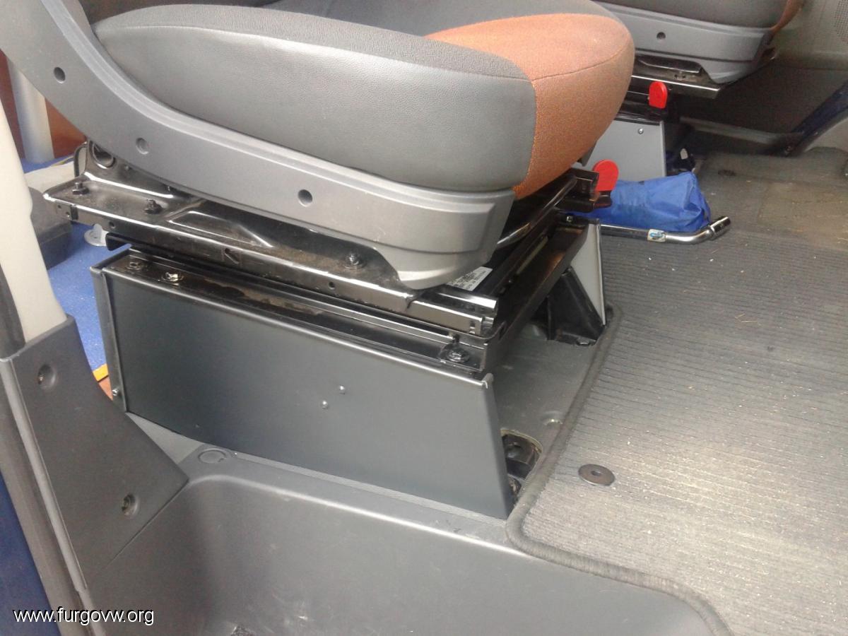

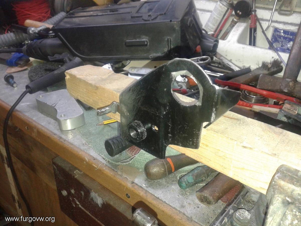

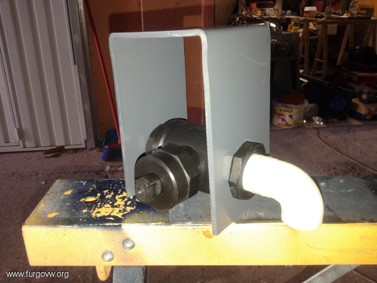

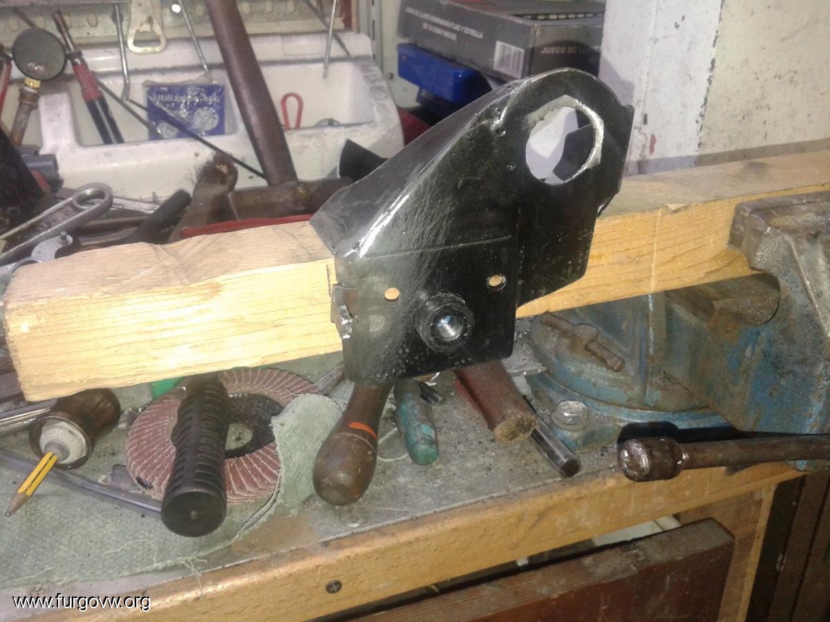

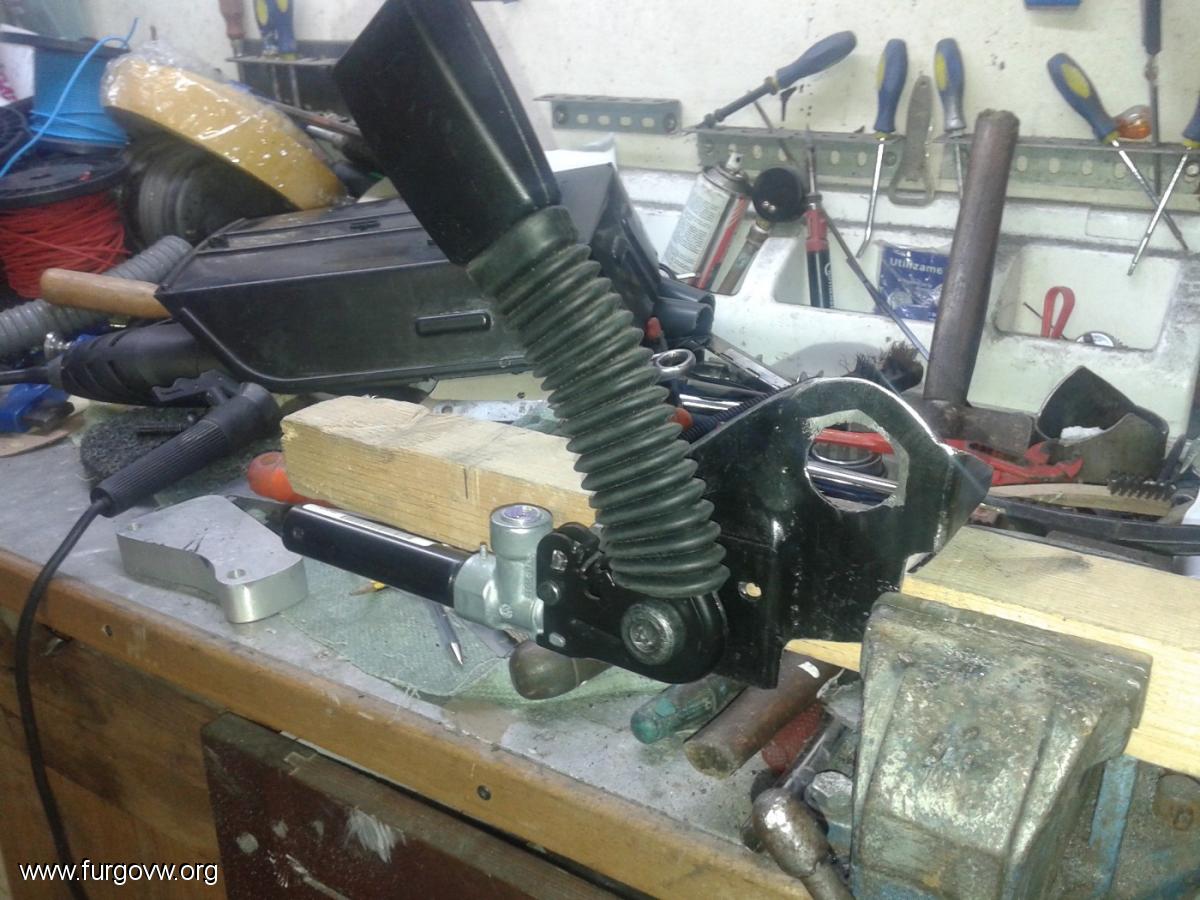

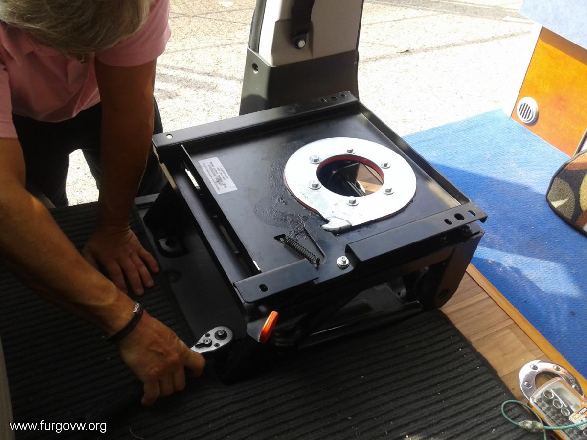

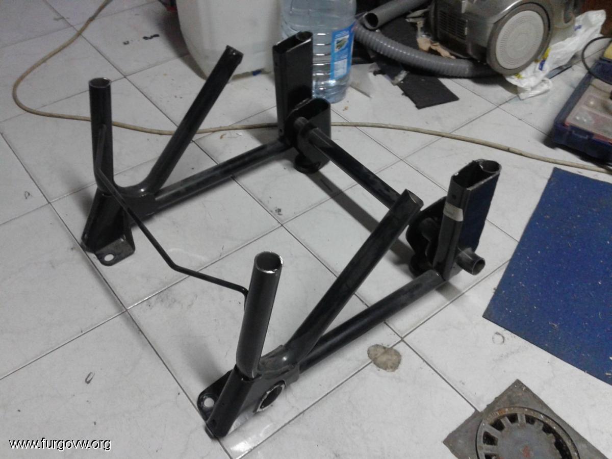

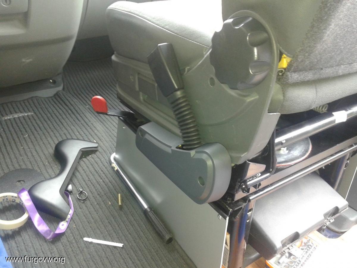

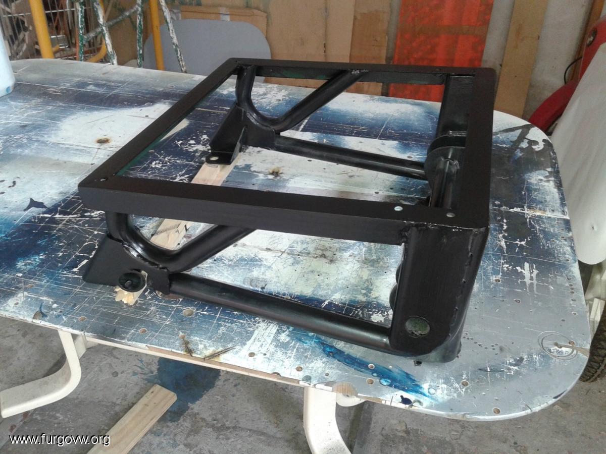

En la cabina lleva los dos asientos giratorios, habiendo modificado el del copiloto para conseguir bajar la altura tras montarle el giratorio (4 cm) consiguiendo así la altura de serie, en su interior le hemos instalado un pequeño cajón.
El del piloto lleva montada la base giratoria sobre una base hidráulica que también la tuvimos que modificar para conseguir que la base girara sin problemas, una gozada para la espalda.
La sala se monta como todas las furgos, salvo que no hay asiento trasero, es decir, queda como una California, la mesa saliendo del mueble de cocina.

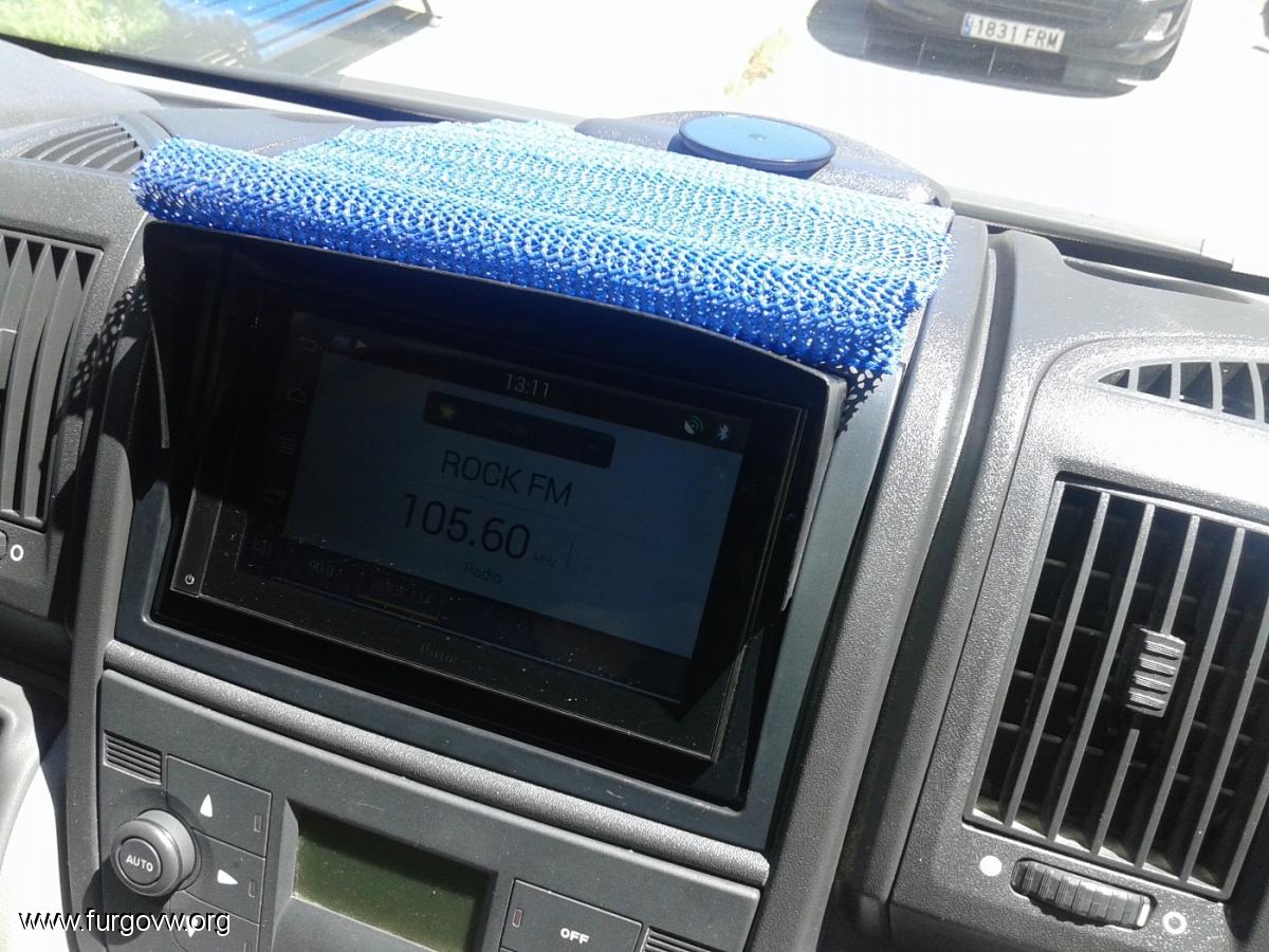

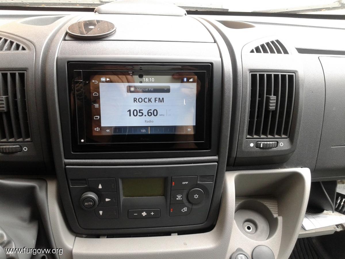

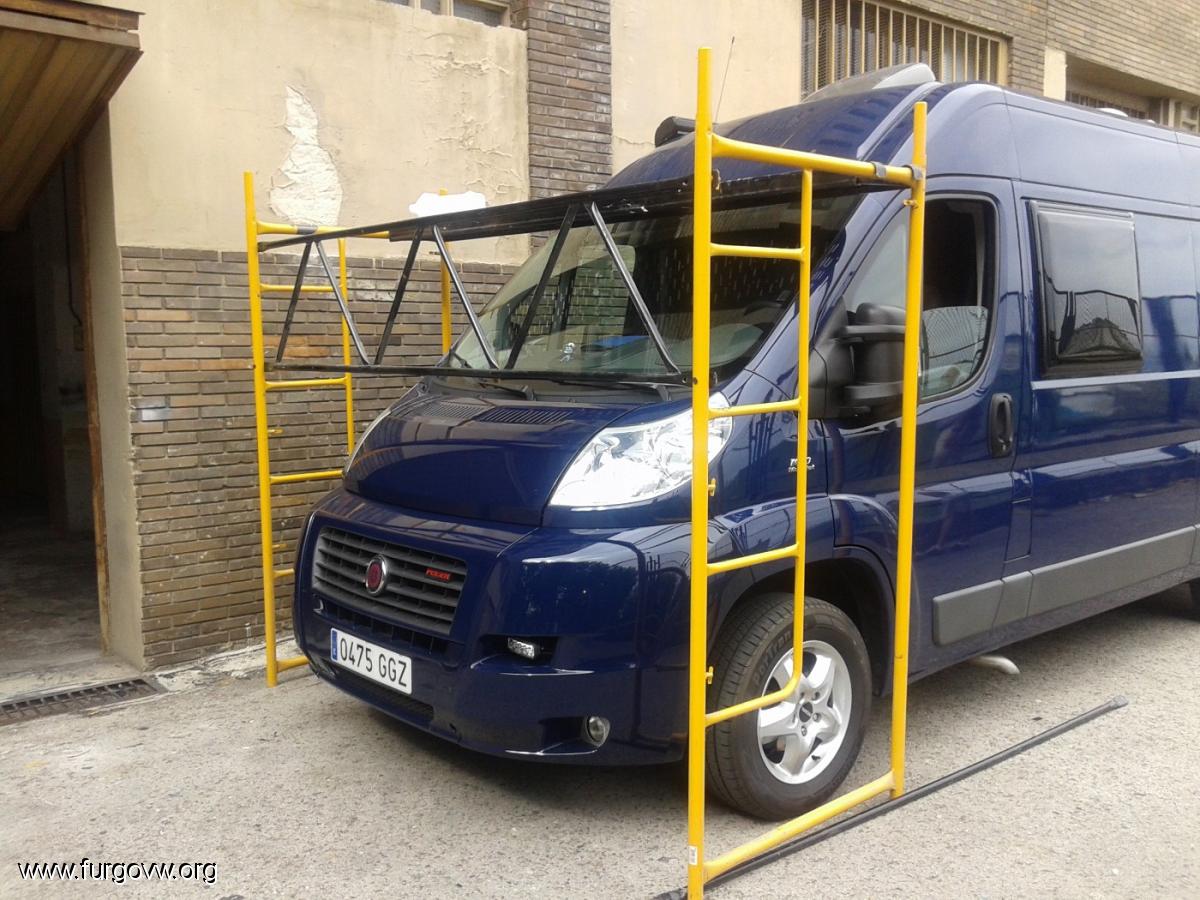

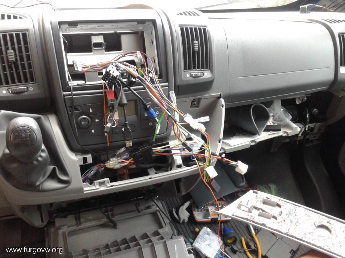

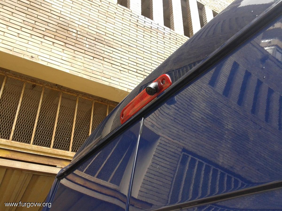

Como accesorios se le ha montado un toldo Fiamma F65S en negro, un portabicis Fiamma, unas luces diurnas, unas llantas en 16", una cámara de visión trasera y un equipo multimedia Parrot Asteroide Doble Din con sistema android, la verdad es que es una maravilla, se maneja todo con acciones vocales o desde el volante.

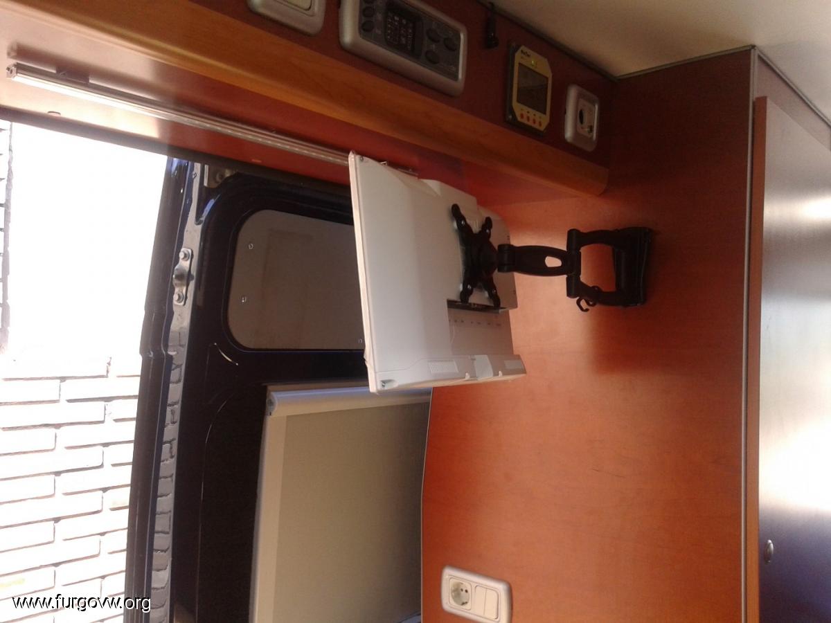

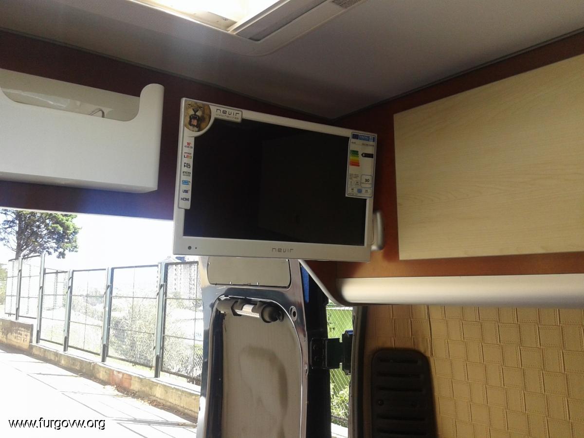

Tambien se ha instalado una TV 16" LED con un soporte desmontable, para así poder usarla en la cama o la sala según se necesite.
Espero que no se me olvide nada, si teneis preguntas preguntar, se admiten opiniones y criticas, aunque no consejos ya que la furgo está acabada.  ;D

- El color Sapelly de los muebles en general, combiando con el perfil de Reimo en armarios. Es un toque clasico que nunca pasara de moda y lo comparto al 100%. No pude encontrar ese color de contrachapados, sino hubiera sido ese.

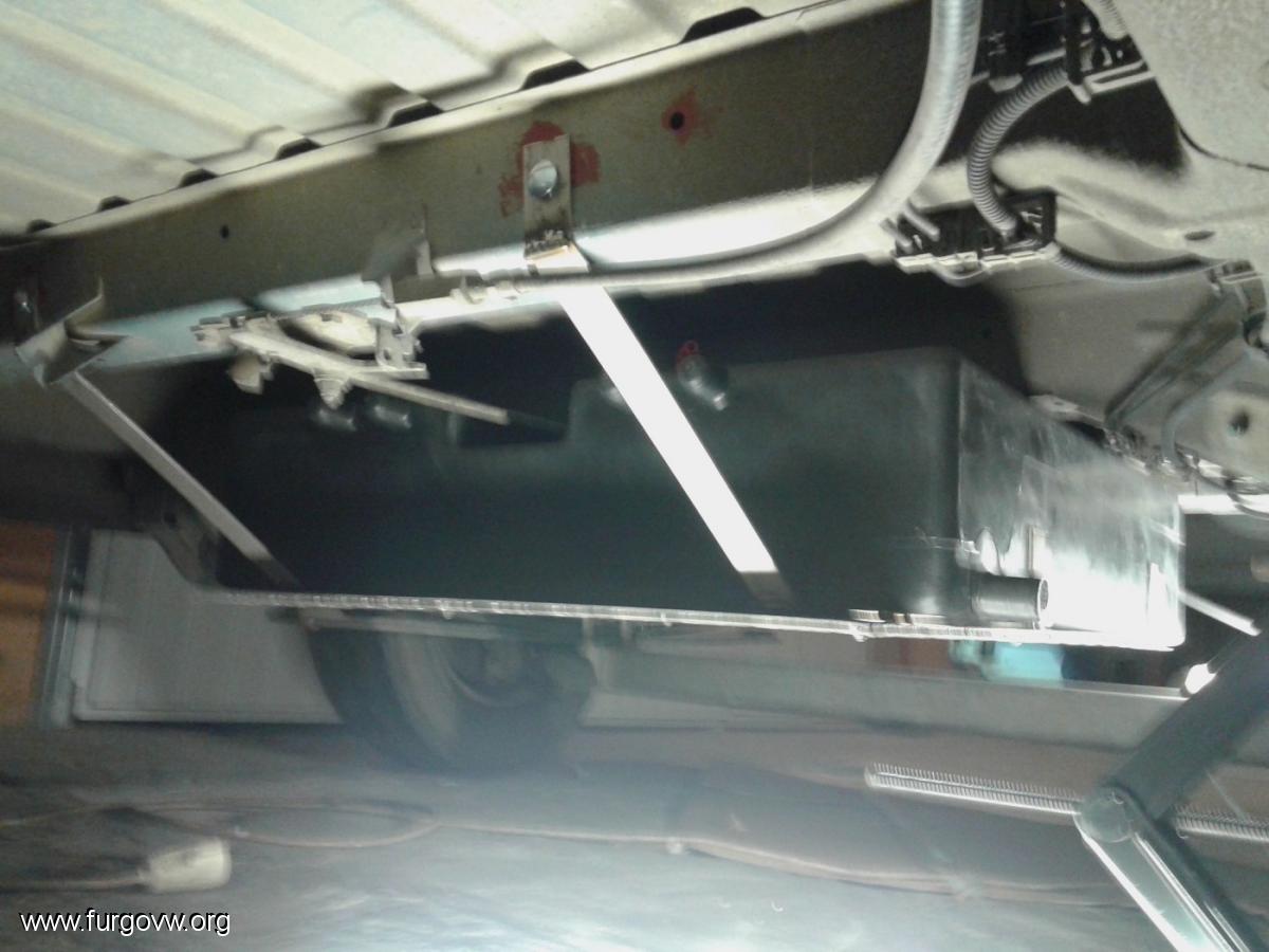

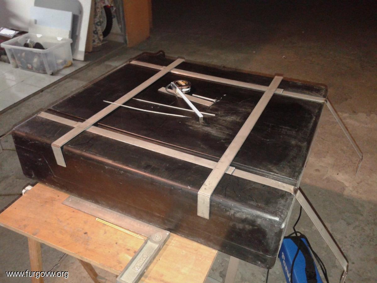

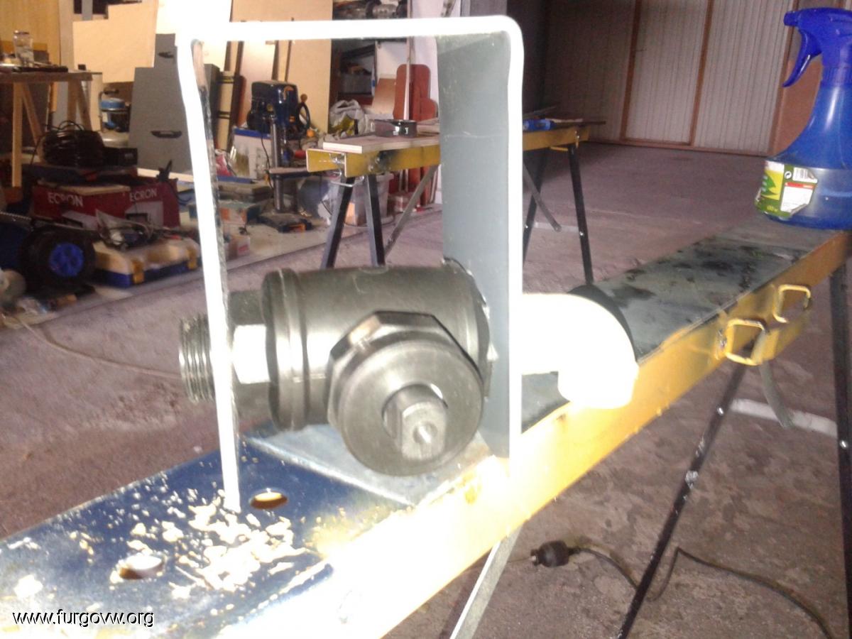

- Increible la idea de los tirantes de hierro para sujetar el deposito de aguas sucias, y mas seguro que los tirantes que venden. Idea a copiar señores !!!! es seguridad.

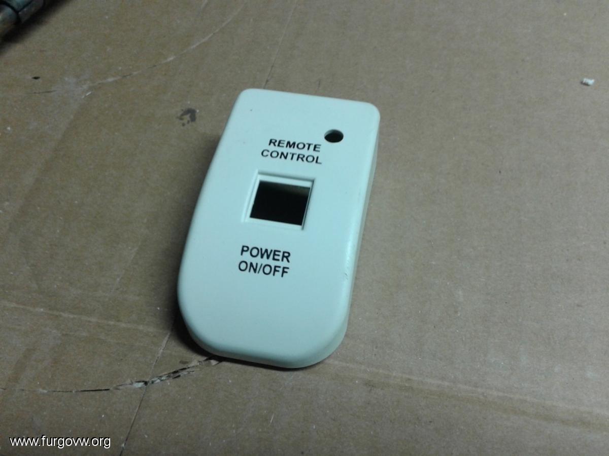

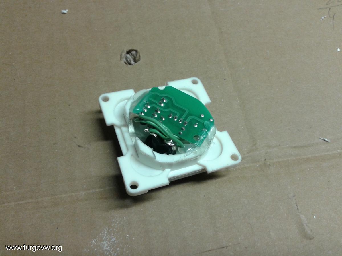

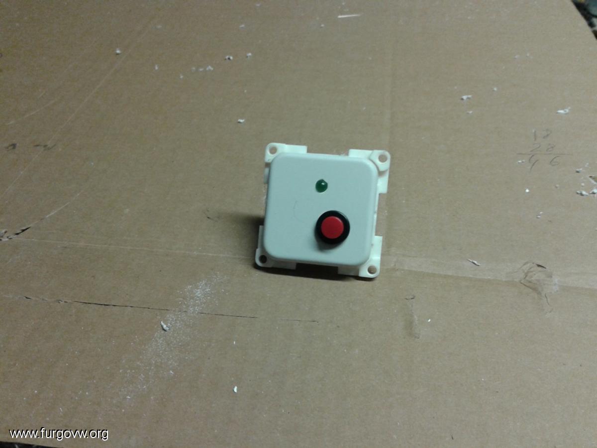

- Muy buena la forma de cambiar el mando a distancia "chungo" que trae el inversor de corriente. yo no sabia como hacerlo, lo tenia pendiente.
- El aspecto del baño, ese forrado de vinilo blanco que le da claridad. Me imagino que a base de lijar mucho el contrachapado para que no se despegue.

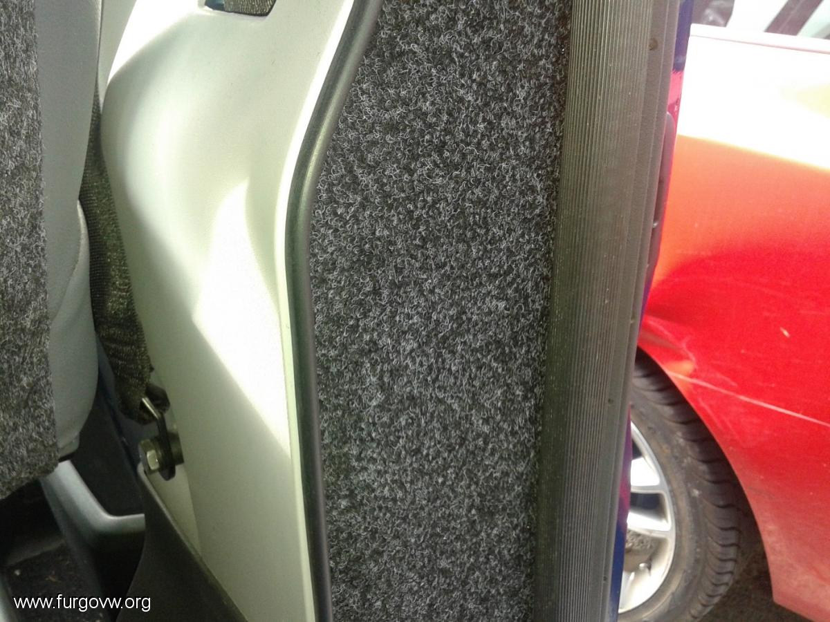

- EL forrado del encuentro entre la cabina y la vivienda.
- El tapizado en la parte de la cama.
- El perfil de PVC para el cajon del potty.
PREGUNTAS

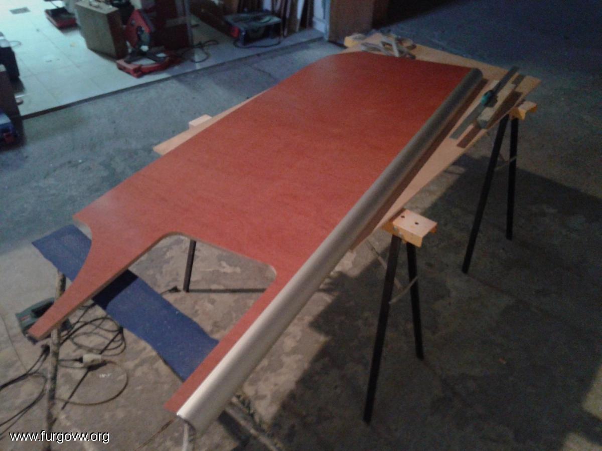

Encimera de baño, cocina y mesa, es melamina o contrachapado ¿??¿
Como haces para que no se te escape agua por la rendija de la puerta del baño cuando te duchas ¿?¿? yo todavia le estoy dando vueltas.
