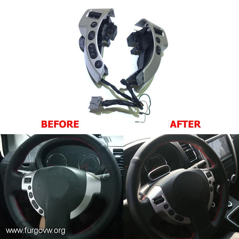

Tomo otra vez el tema control de crucero (si, que pesado soy jeje) he visto que los chinos venden esto:

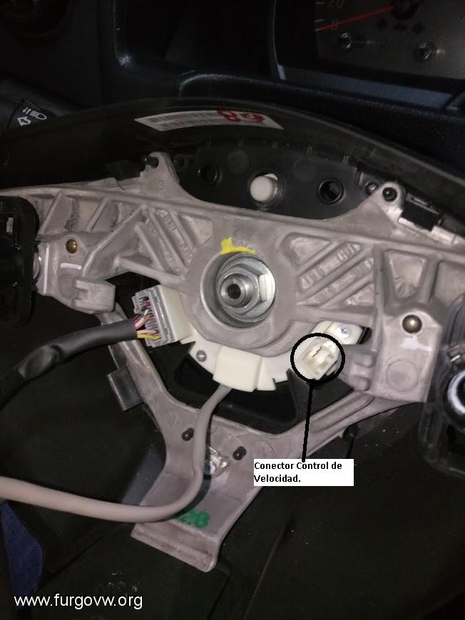

Entonces, me hace sospechar que es posible que la preinstalación esté hecha, de hecho cuando desmonté el airbag del volante me encontré los conectores
del control del velocidad, estar están hay:

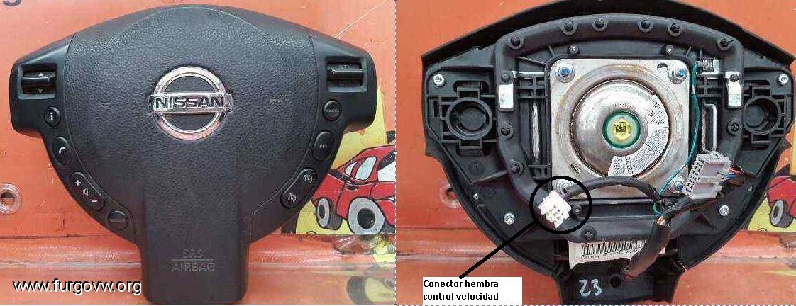

Este es el airbag de una NV200 desmontado, tiene los botones del control de velocidad:

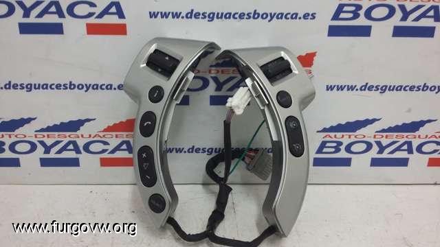

Entonces, una parte de la preinstalación del control de velocidad está hay, si hay mas cableado hasta el cuadro no lo sé, yo hice las pruebas con unos botones de qasqai pero es de una versión difente porque solo tiene el conector gris, no tiene el blanco que tienen nuestras NV200, sería algo como esto:
así que sigo con la duda si hace falta activar algo en la centralita o con un conector original de NV200 o la misma versión de qashqai resolvería la instalación, en todo casi yo estoy preguntado a los chinos y tambien en concesionario.

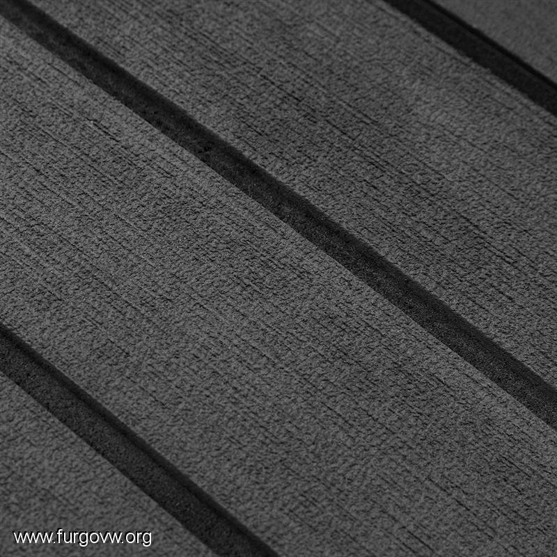

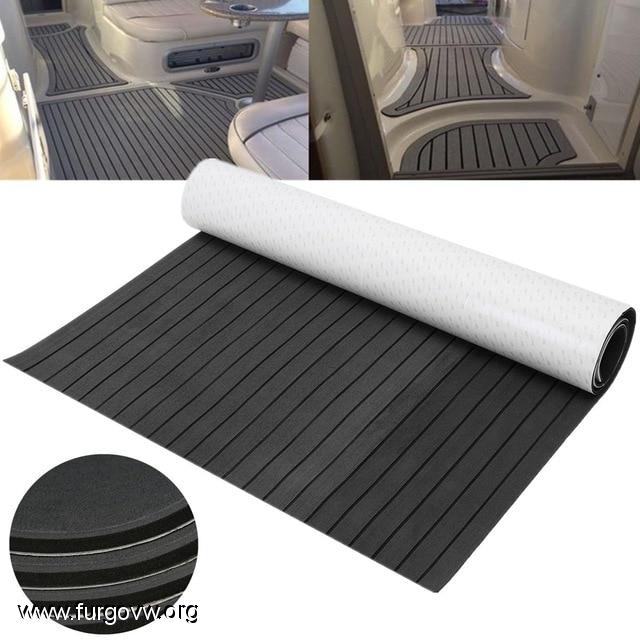

He visto esto para el suelo de nuestra Evalia. No es barato, pero tiene muy buena pinta. Lo malo es que es de 120x240, y me temo que con 120 nos quedamos a escasos 2 milimetros de la anchura máxima del maletero:
