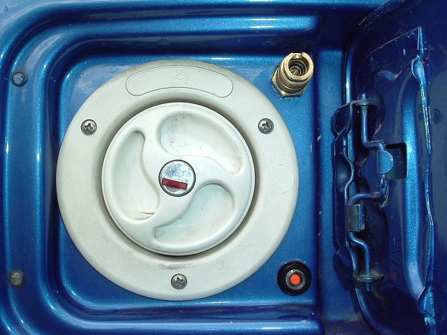

Acoplamiento rápido para ducha exterior con agua caliente e interruptor.

Qué bien queda la salida de la ducha exterior justo ahí, junto al tapón de llenado. Nosotros la sacamos por la ventana del WC y nos apañamos bastante bien.

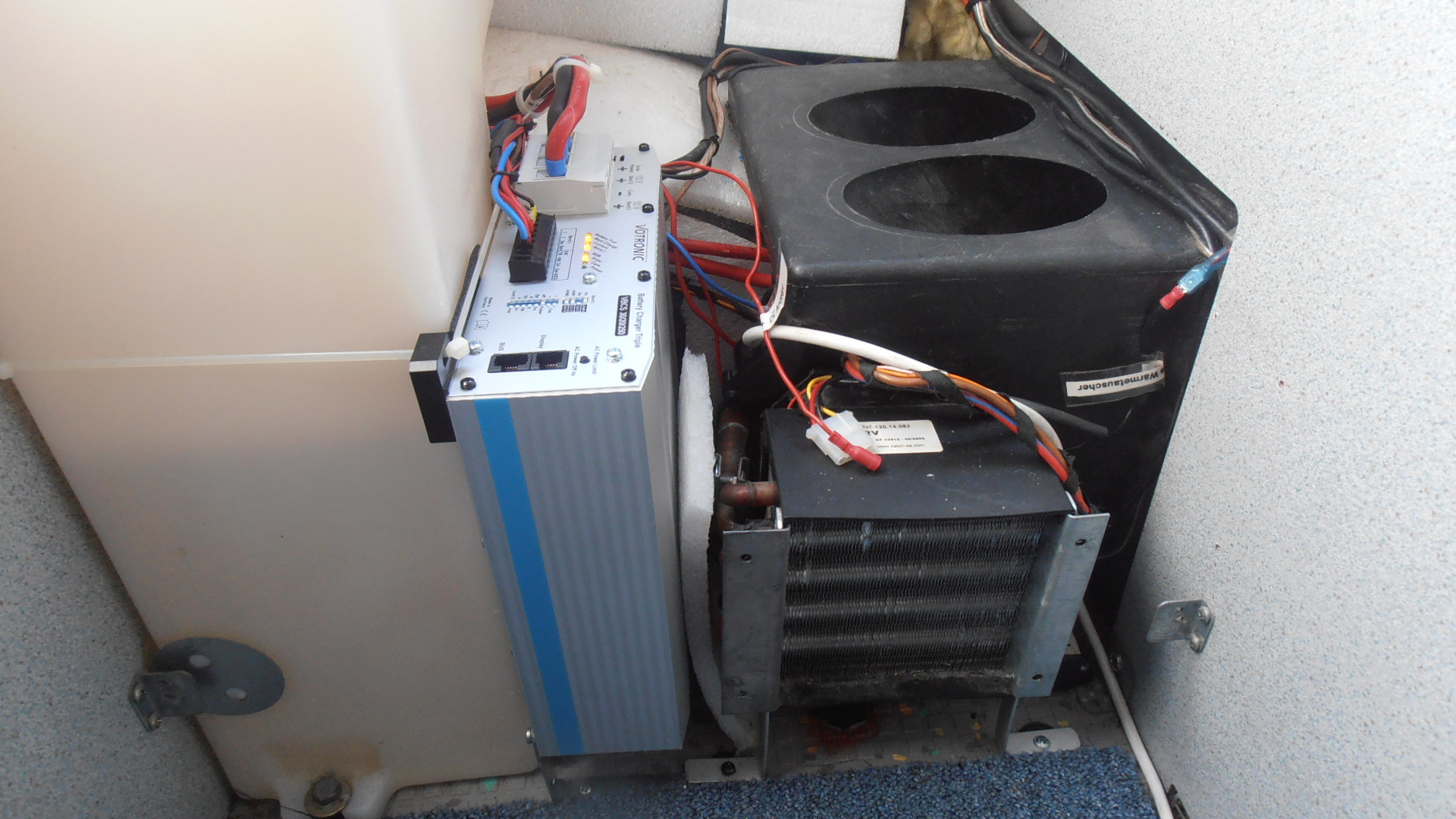

3. Intercambiador de calor

No llevas calefacción estacionaria? O es que necesitas tener esta otra adicional? Ese intercambiador de la foto? Se alimenta de refrigerante no? Es como un kit hydronic de calefacción?
Es algo complejo pero se podría pensar en tener dos intercambiadores, uno de agua y otro de aire, bien en paralelo con una válvula selectora, o bien en serie (que viene a ser como queda cuando tomas el tubo de refrigerante de calefacción que va detrás del copiloto).

Sí, tengo un calentador Eberspächer D3LP para la sala de estar.
También tiene una boquilla en el baño.
El tercer intercambiador de calor está conectado al circuito de calefacción del motor.
Si conduce en invierno, el frente es agradable y cálido. Solo permanece congelado en la espalda.
Hay suficiente calor del motor.
La caldera ELGENA funciona perfectamente.
Todo el trabajo con agua es extremadamente complejo. Si algo está goteando, tiene agua en el automóvil inmediatamente.

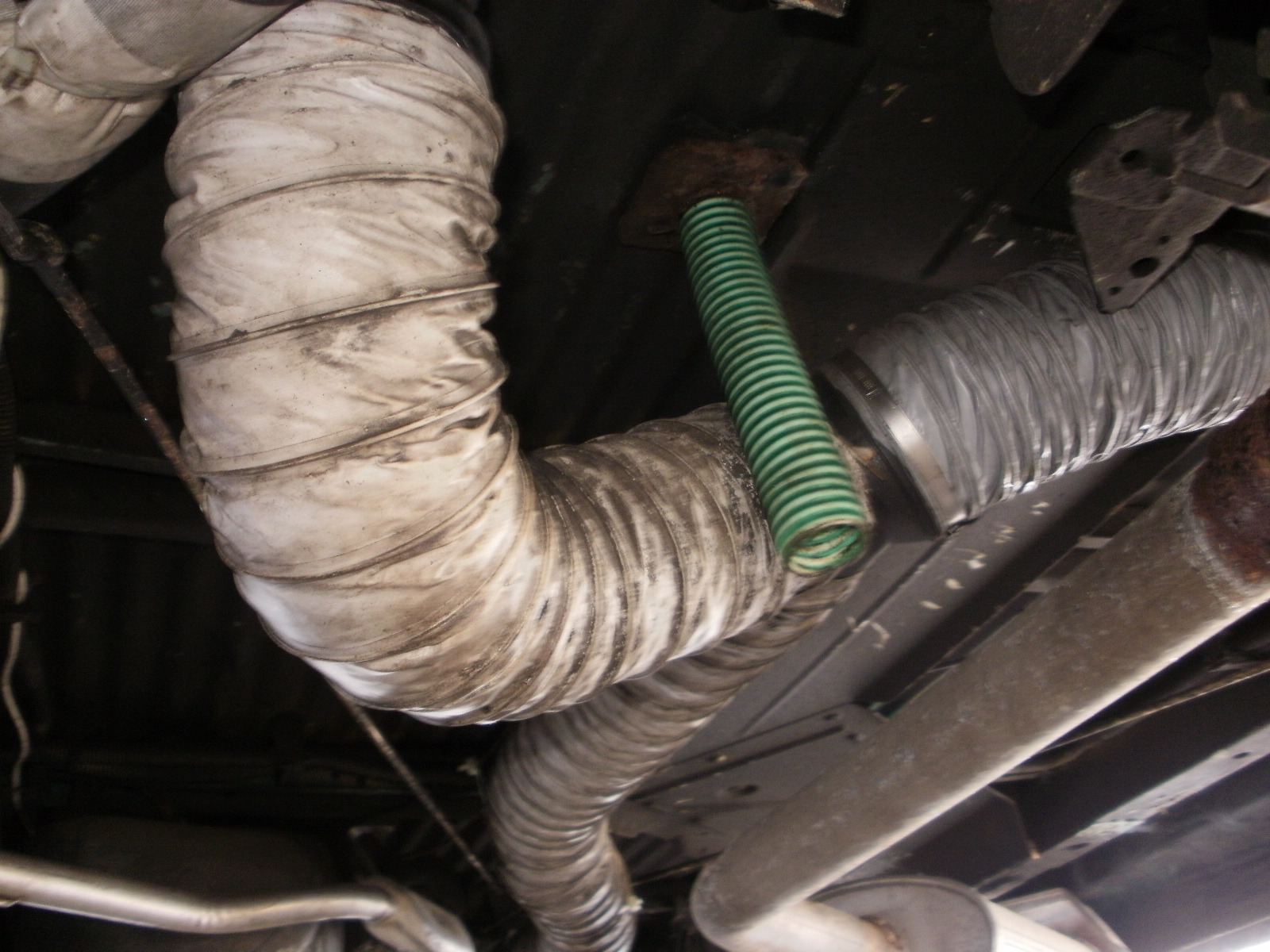

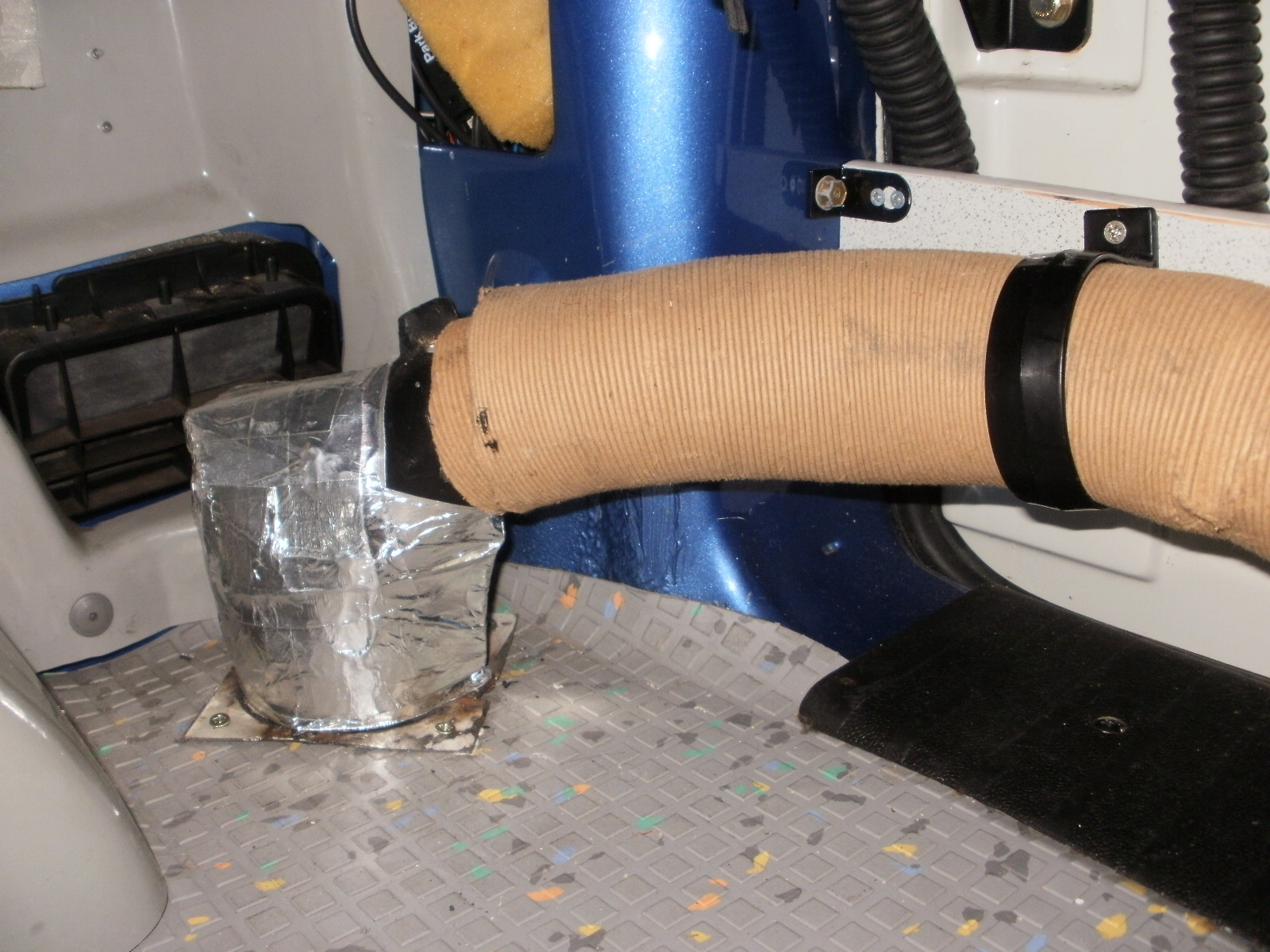

La toma de salida de calefacción en el wc es un acierto. De hecho la mia - no se si todas ??? - viene de serie con un tubo de salida adicional q sale a los pies de la cocina, pero la rejilla es tan pequeña que no se si se nota mucho. Podrían, en su lugar, haber extendido el tubo 40 cm mas para llegar al wc donde hubieran hecho una rejilla mas grande. Quizá se podría extender hasta allí, no sé qué tal pilla por debajo de instalaciones, suspensiones... miraré a ver.

Hay un distribuidor Y en la cocina.
La manguera de aire sale en el armario.
La manguera de aire se agranda y corre por debajo del piso hacia atrás.
El aire de calefacción se puede ajustar con una palanca en la parte delantera y trasera.

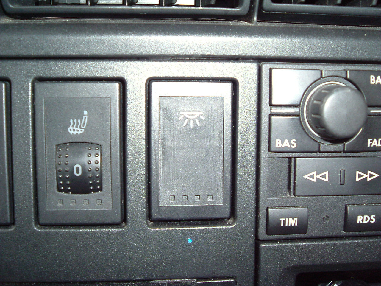

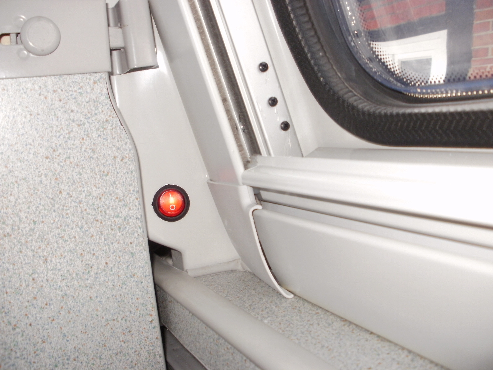

El calentador auxiliar comienza con un interruptor en la cama del techo.
Conexión eléctrica a E153
No me levantaré de la cama hasta que el baño esté caliente.  ;D

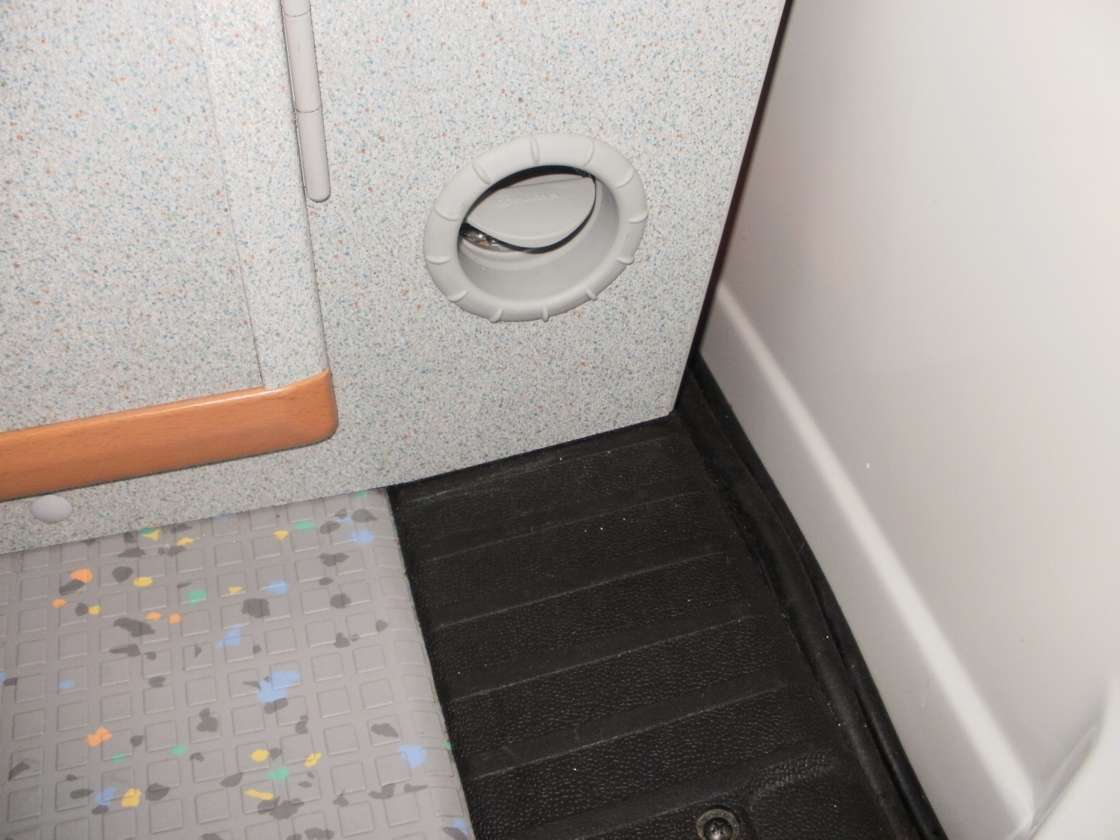

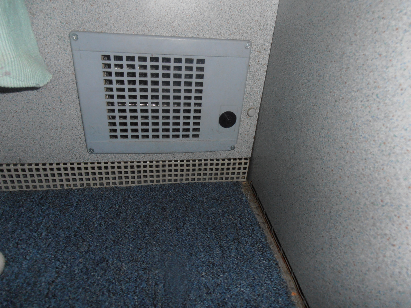

Ostia, que salga aire por atras esta bien, pero la instalación esta es un poco guarra.
Creo que todas las exclusive llevan una apertura de aire en la cocina, justo en el suelo. Pero solo algunas les llega el tubo.
Yo me tengo que estudiar como traer el tubo hasta esa rejilla, pero bien hecho, no con tubo de secadora. Creo que con esa salida de aire es suficiente, no hace falta ninguna en el baño.

Cita de: Africanero en Abril 11, 2020, 15:54:58 pmOstia, que salga aire por atras esta bien, pero la instalación esta es un poco guarra.
Enviat des del meu Mi A2 usant Tapatalk
Hola Africanero. La tuberia de aire blanca que se ve es la original. Es mas resistente de lo que parece. No te recomiendo que la conectes a la rejilla de la cocina, pues yo la tengo y ... sale poco o nada. Y eso que el tubo que llega es el mismo diametro que el que va a la salida de delante, pero el flujo que consigue salir por esa mínima rejilla... .nono
Si miras conceptos basicos de mecánica de fluidos verás que una manguera circular con un flujo que acaba en 90 grados con una salida de apenas 2 o 3 cm de alto... es un freno al flujo enoooorme. El flujo va siempre por el camino más fácil.
 Creo que el deposito de grises se calentará fenomenal ;D ... buena idea pero mal diseño de westfalia.
De ahi que en mi opinion tiene mas sentido al wc, q se calienta para por la mañana. Coincido con Holger que el wc es importante que esté calentito al levantarnos... y q ademas si dejamos la puerta del wc abierta hacia dentro, calienta mucho mejor la cocina que la salida original.
Holger qué tipo de tubo usaste para la extensión de aire en los bajos?

Cita de: vitu101 en Abril 12, 2020, 09:31:06 amHola Africanero. La tuberia de aire blanca que se ve es la original. Es mas resistente de lo que parece. No te recomiendo que la conectes a la rejilla de la cocina, pues yo la tengo y ... sale poco o nada. Y eso que el tubo que llega es el mismo diametro que el que va a la salida de delante, pero el flujo que consigue salir por esa mínima rejilla... .nono
La tuberia esa blanca y la salida del baño no tienen nada de original. A parte el que ha hecho la instalación se ha cargado el acceso desde la puerta trasera al compartimento inferior, que al menos a mi me va genial para guardar los calzos.
Al habilitar la salida de la cocina estoy de acuerdo que tiene el paso un poco restringido, pero para solucionarlo es tan facil como poner una palomilla en el tubo delantero para desviar el flujo hacia atras, lo que comentas de calentar el tanque, lleva una pieza metalica entre el tanque i la salida de aire par hacer de deflector, algolo calentará per a mi no me preocupa
