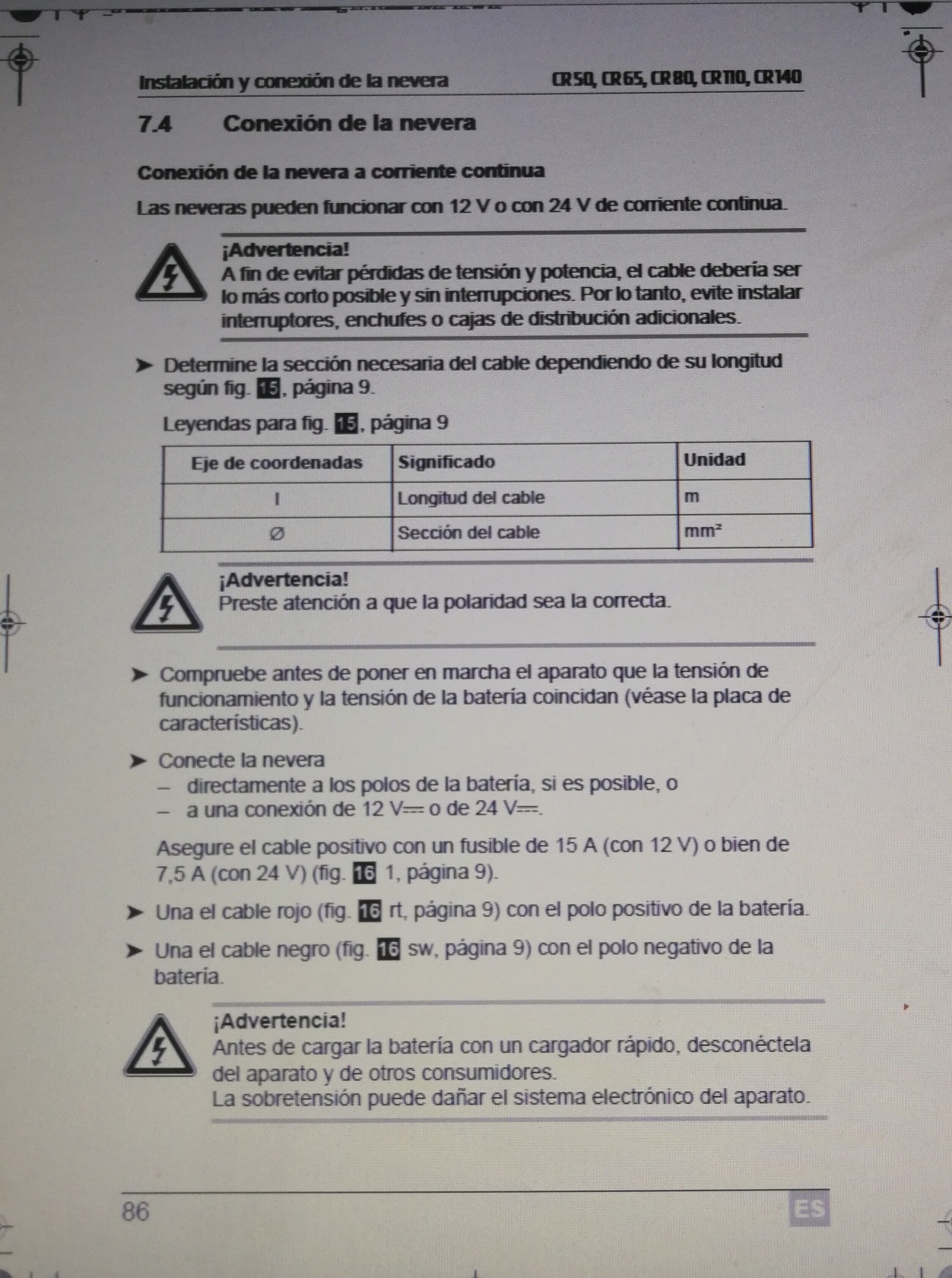

Cita de: furguerbox en Agosto 04, 2020, 09:55:01 amYo he estado viendo las especificaciones de mi compresor danfos de mi nevera de frigosolar, y me pone que no la conecte al regulador... no se porque pero lo dice además en mayúsculas
Tienes toda la razon, tambien dice que no se conecte al chasis.
Si la monta en un vehículo no utilice el chasis como negativo, vaya directamente a la bateria con un cable, parece que es lo mismo, pero no lo es para la electronica del compresor .
Si tiene un regulador, solar NO la conecte a su salida, conectela directamente a las baterias.
yagopuga
En el manual de instalacion de Dometic, tambien dice esto.
