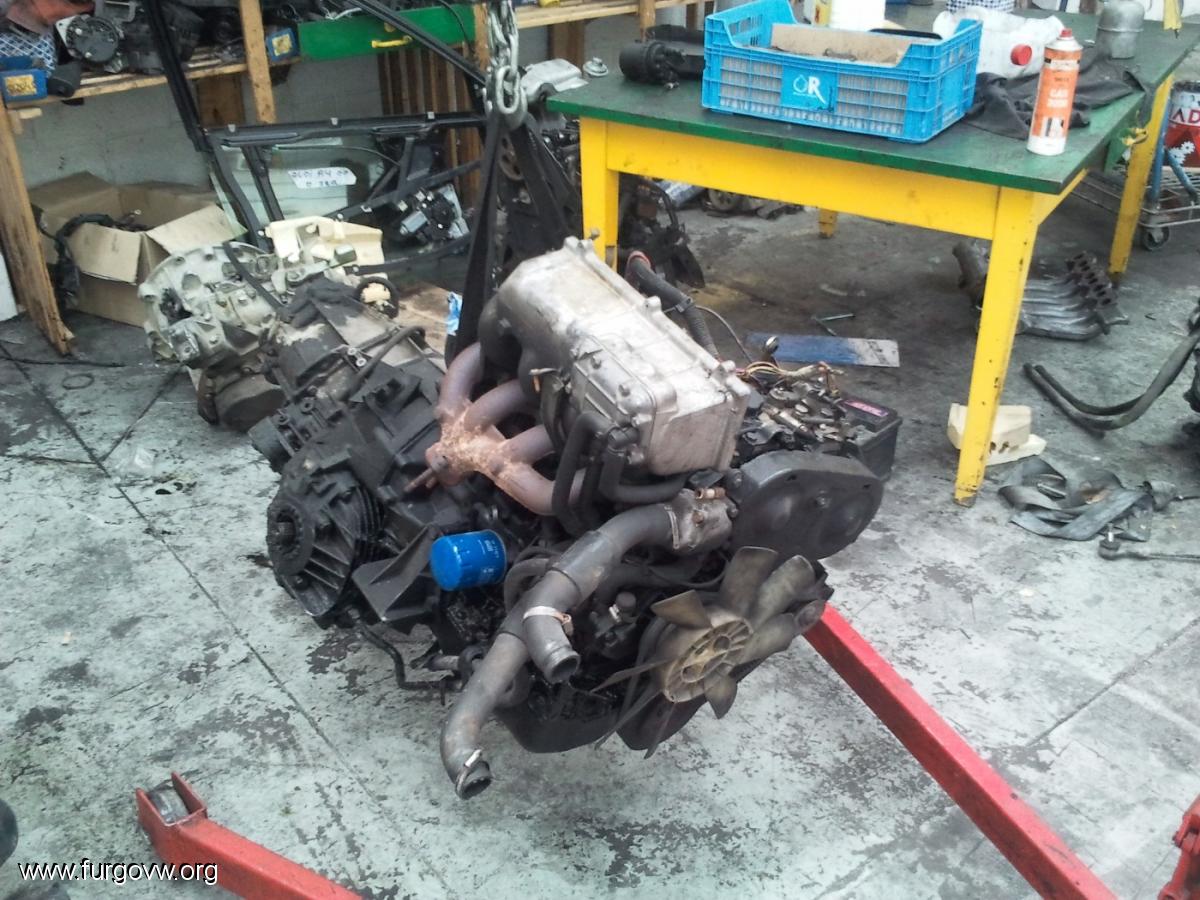

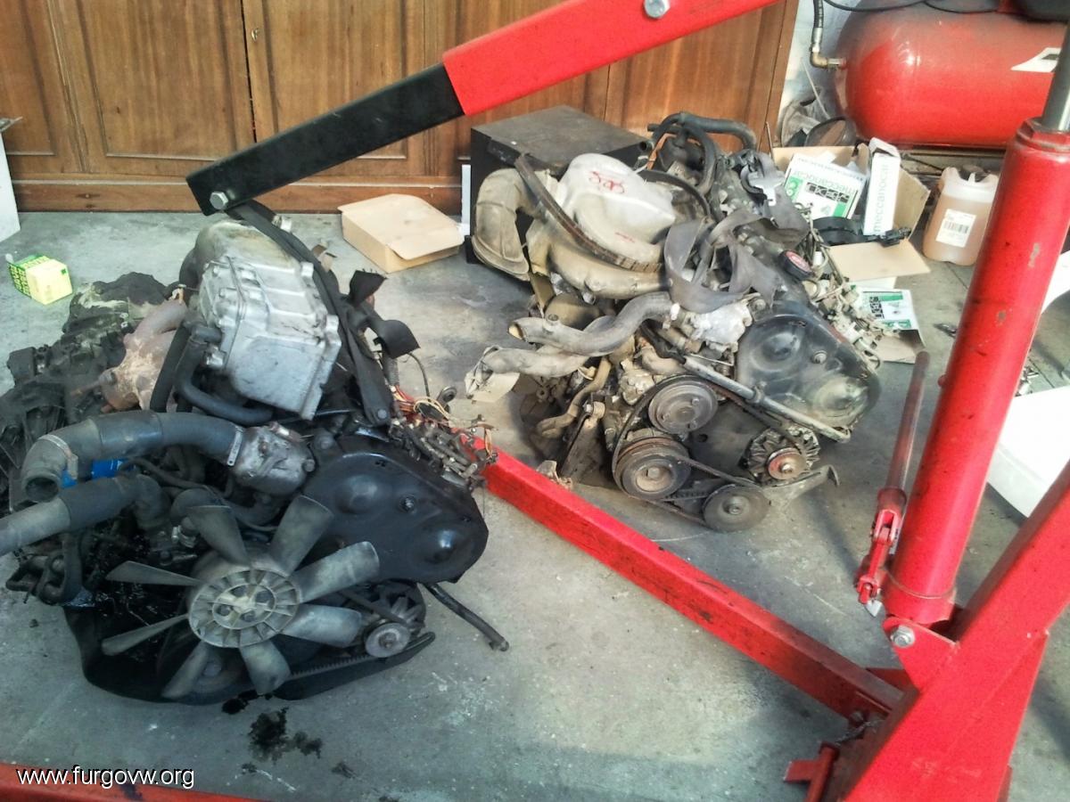

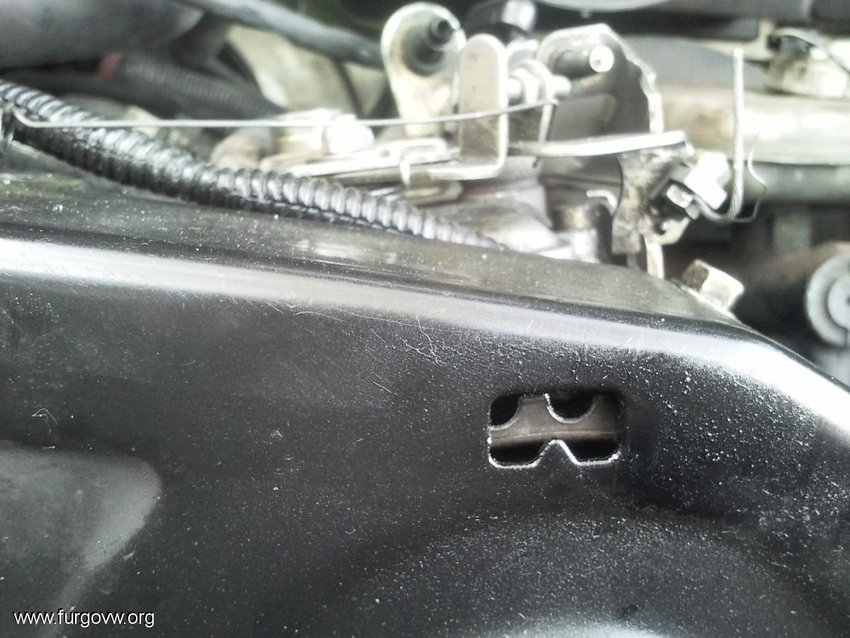

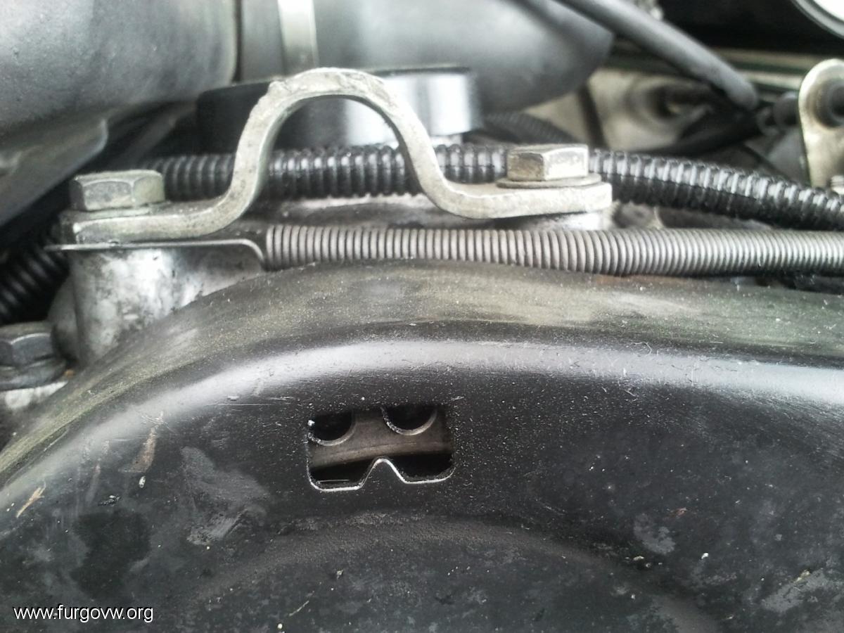

pues os explico .. la he movido hacia atrás y adelante donde mejor me  suena porque sino se para el motor .... así que mañana sabremos si arranca a la primera o me toma el pelo os dejo unas fotos de como estaba ,,,,,,,,

-En las fotos que pones no se ve si has adelantado o atrasado la bomba. Solo se ve que la distribución está girada diferente de una foto a la otra. Tendrías que poner una foto donde se viera la bomba y sus tornillos de anclajes al motor para ver cuanto has girado esta.

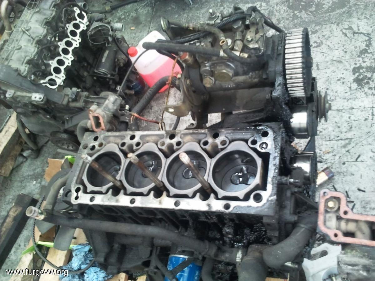

no si tienes razón la hice una marca para poder dejarla como estaba  ero algo se a movido o no consigo dejarla en su situación perfecta sigue igual que antes ya no hace humo !!!! bien ... pues le voy a echar un vistazo a la pagina que me as dado muchas gracias ,, lo de la compresion ???? pues esta recién hecha la culata y cambiado todos los componentes de la parte de arriba .. el bloque parece estar bien  .. a no ser que la hayan cagado al montarla !!!!! que sera lo mas lógico !!!!! ya te voy a poner fotos de la bomba y como estava .

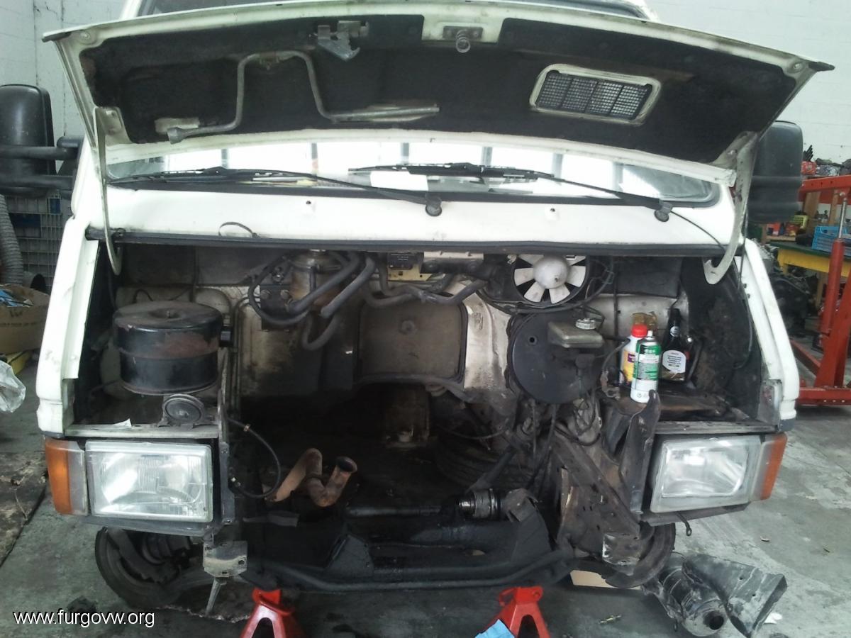

alantzo
y en esta es cuando lo abrieron y se vee mejor la bomba ... el ni la toco  , solo al montar la distribución .. o eso me a dicho !!!!
