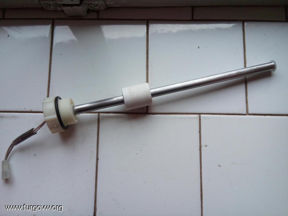

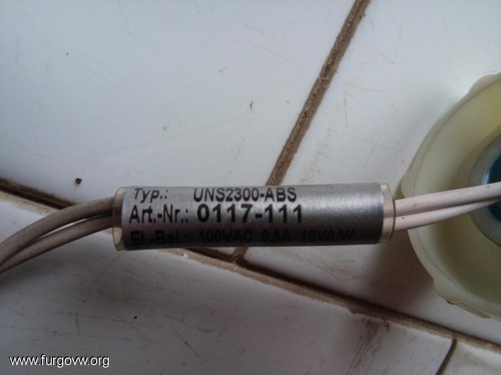

lostitis
Hola en primer lugar mandaros un saludo a todos,en mi me,se me a roto el indicador de agua,todo el rato parpadea y pasa de una raya a tres y luego desparece,me podíais ayudar,como lo puedo reparar muchísimas gracias un saludo enorme
Txitxi
Cita de: lostitis en Enero 31, 2016, 22:03:56 pm
Yo también lo tengo roto, en mi caso simpre marca lleno. Hay gente en el foro que lo ha arreglado pero es bastante complicado.
En ebay he visto aforadores parecidos por 40 euros pero no se si valdrían. El original cuesta sobre 180 euros.
He contactado con un distribuidor del aforador original que tiene almacen en Vizcaya pero no me ha contestado... Por lo que parece, también se usa el mismo en los depósitos de agua de los yates. Quizás en alguna tienda de accesorios náuticos esté más barato que en la Mercedes.
lostitis
Muchísimas gracias txitxi este finde voy a desmontarlo y te comento como fue,un amigo le pasaba lo mismo lo desmontó y lo limpio y funcionó,yo me voy a aventurar a limpiarlo y ya os comento como sale la jugada,muchas gracias de nuevo y un saludo grande.
Txitxi
Febrero 03, 2016, 12:39:12 pm #9778 Ultima modificación: Febrero 03, 2016, 12:43:13 pm por Txitxi
Cita de: lostitis en Febrero 03, 2016, 07:41:55 am
Yo he sacado el aforador (estaba limpio) y he medido las impedancias con un polímetro pero no va bien. Está claro que es algo de dentro pero va precintado y para desmontarlo hay que "operar a corazón abierto".
Lo más parecido que he encontrado es esto: http://www.ebay.es/itm/360795794544?_trksid=p2055119.m1438.l2649&ssPageName=STRK%3AMEBIDX%3AIT
y habría que hacer un acople para la rosca pero aun así no se si las impedancias y demás cosas eléctricas valdrían.
lostitis
Cita de: Txitxi en Febrero 03, 2016, 12:39:12 pm
la verdad q tiene muy buena pinta,pero yo estoy contigo,no se si valdría,y la verdad q no soy ningún manitas entonces prefiero limpiar y sino a lo mejor me meto en quirofano a corazón abierto jjajaja un saludo grande y muchísimas gracias.
