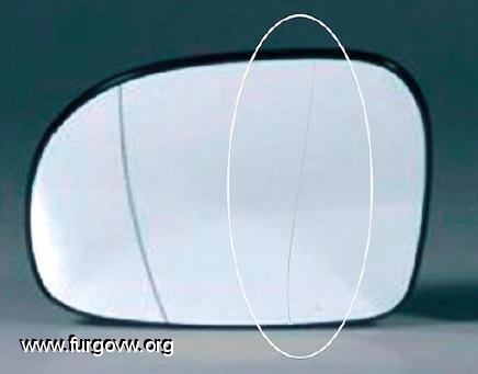

Llegan las heladas fuertes. Nos despertamos de una pernocta, arrancamos la furgo, se conectan automáticamente los calentadores de los retrovisores... y ¡zas! aparece la grieta.
Como algunas fotos de los servidores gratuitos caducan y han dejado de verse en este
brico, os lo he rehecho completamente y lo he subido en PDF para que lo podáis descargar o imprimir tranquilamente a todo colorpulsando sobre esta imagen:
¿No ves correctamente las fotografías de este brico?
> Descárgalo aquí en PDF¿
Quieres ver todos nuestros bricos en PDF?
> Pulsa aquí.

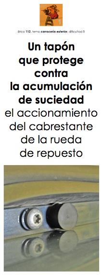

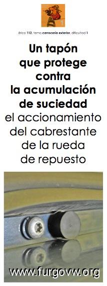

¿Cuántas veces habéis pinchado desde que tenéis la Marco Polo? La mayoría ninguna, ¿verdad?
¿Creéis que el día que os haga falta bajar la rueda podréis hacerlo?
Mucha atención a lo que se explica en este brico:
¿Quieres ver todos nuestros bricos en PDF?
> Pulsa aquí.

Cita de: viano en Noviembre 24, 2013, 18:21:24 pm
En los modelos modernos, por lo menos a partir de 2.011, ya viene de fabrica con un tapón con cabeza rectangular, pero no está de más saber que puede ocurrir si lo perdemos  :)
josejuan
Citar¿Cuántas veces habéis pinchado desde que tenéis la Marco Polo? La mayoría ninguna, ¿verdad?
los modelos del 2007 tuvimos que esperar a que el maestro Viano, que es muy apañao, pusiera el brico para salir a comprar el tapón, lo tengo desde el primer díia que colgó el brico  ;D ;D

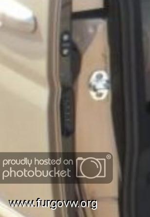

antes de ponerme de mala leche, y empezar a desmontar como un loco la puerta de la furgo y no llegar a nada, expongo mi problemilla aki: resulta ke la puerta corredera de la marco le da por no cerrar, me indica en la pantalla ke está abierta cuando esta está bien cerrada(si bien cerrada, haciéndolo enérgicamente sin llegar a portazo), pero cual es mi sorpresa, ke al cerrar la furgo desde fuera con el mando de la llave cierran todas las puertas menos la de corredera y pa colmo no me avisan los intermitentes...posible solucion... a alguien le ha pasado????.gracias
...pa´atras ni pa cojer impulso!!!!!
viano
Noviembre 27, 2013, 22:17:52 pm #7227 Ultima modificación: Noviembre 27, 2013, 22:27:31 pm por viano
Cita de: MBAZUL en Noviembre 27, 2013, 22:03:38 pm
antes de ponerme de mala leche, y empezar a desmontar como un loco la puerta de la furgo y no llegar a nada, expongo mi problemilla aki: resulta ke la puerta corredera de la marco le da por no cerrar, me indica en la pantalla ke está abierta cuando esta está bien cerrada(si bien cerrada, haciéndolo enérgicamente sin llegar a portazo), pero cual es mi sorpresa, ke al cerrar la furgo desde fuera con el mando de la llave cierran todas las puertas menos la de corredera y pa colmo no me avisan los intermitentes...posible solucion... a alguien le ha pasado? ??? .gracias
Prueba a limpiar tanto los pines de la puerta
como los contactos del marco
con un cepillo de dientes viejo mojado en alcohol primero y un algodón después para secarlos.
Seguramente se acaben tus problemas.
