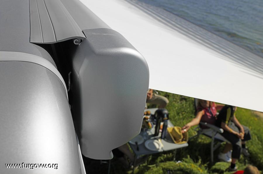

Cita de: regi_maximum en Marzo 16, 2018, 20:20:19 pm
Pues he encontrado justo lo que estaba buscando. Esto tiene que ir al pelo!!!
https://www.thule.com/es-es/es/motorhome-accessories/awning-accessories/thule-sealing-rubber-_-productgroup_197098
Pues os puedo confirmar que esta goma que sella el hueco entre el toldo y el vehiculo NO se puede poner en el toldo original de Mercedes (al menos el mio), porque no tiene la pestaña por donde veis que se deberia meter el perfil.
