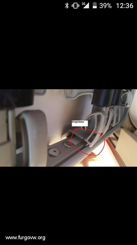

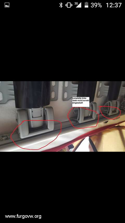

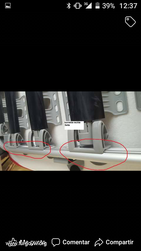

Revisar la cama de arriba.
Visto en foro alemán.
