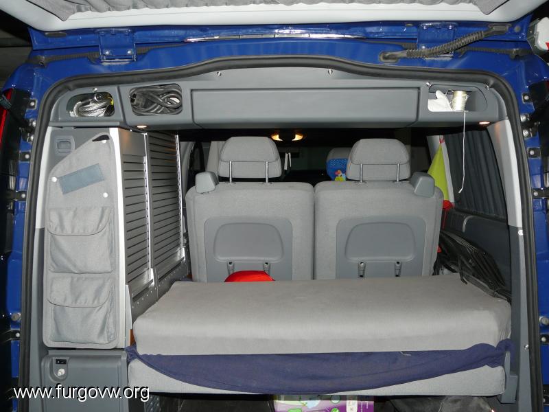

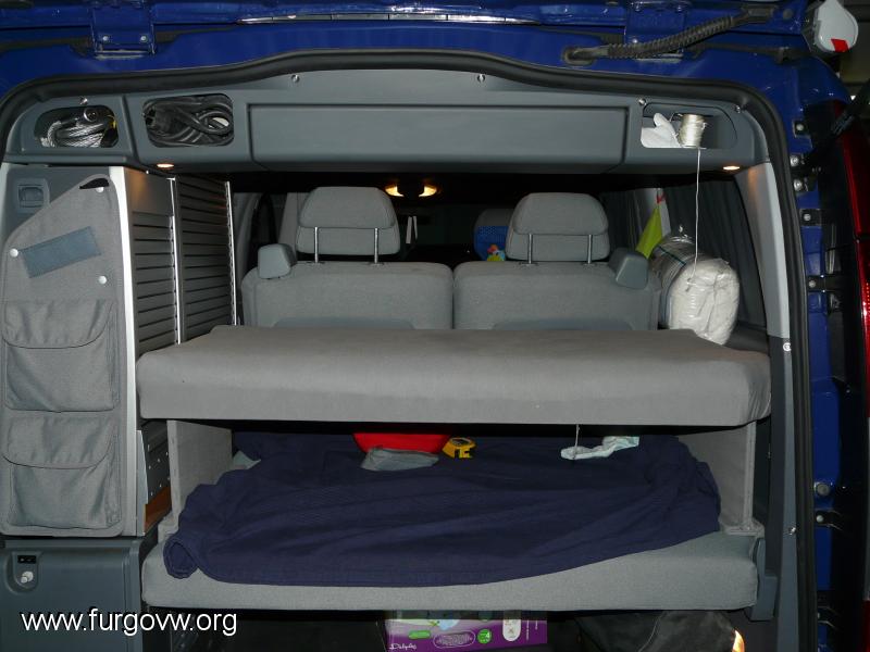

La litera q hizo en su día DVD8D y q herede yo era así:
Y cuando esa se me quedo pequeña (a mi no, a mi hija...  ;D) hice una para los asientos delanteros. Con un tablero recortado para salvar el cambio, le puse un colchón de cuna encima y una funda a todo el conjunto. De ese no tengo fotos pero es similar a varios q hay por el foro.
Uns aludo.

Exacto able!! Esta es la que comento, me parece un sistema perfecto para dormir tres abajo en días de lluvia o donde no se quiera levantar el techo, te condiciona que en cuanto crezca el pequeñ@ ya no entrara ahí, pero bueno, de momento te saca el apuro hasta que tenga una determinada estatura, unos 120cms puede ser?
