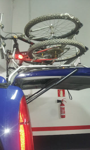

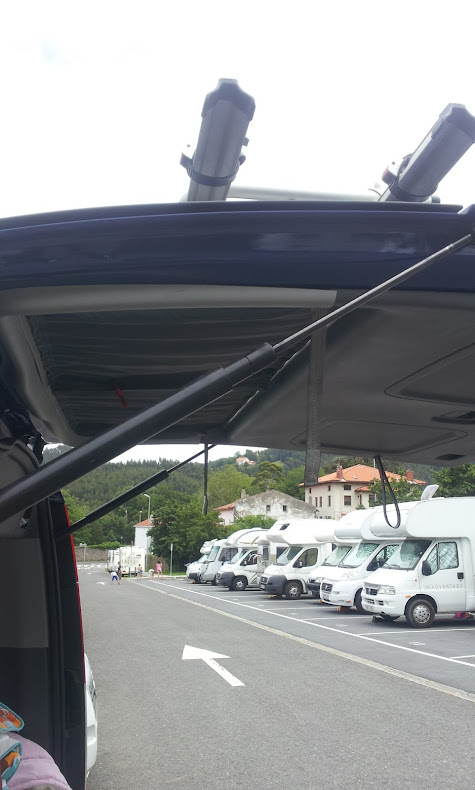

Brico amortiguadores portón trasero:
Ami me va muy bien para sujetar las bicis arriba.
Esta echo con tubo rígido de electricista. El tubo cabe justo dentro del amortiguador, para meterlo, solo hay que soltar el clic de arriba del vástago del amortiguador. Los mejores tubos son los viejos, ya que tienen mas pared. Hay quien pone unas gomas atravesando de lado a lada, de manera que al moverlo se bloquea solo al subirlo.
amortiguador bloqueado posición arriba.
Bloqueado con dos bicis
Amortiguador libre posición abajo.
Editado, añadida foto con bicis encima.( Jonite, si que aguanta)
(Me lo dijo y me echo una mano Dalton)

Que buena idea soplete, gracias por compartirlo.
Y el tubo aguanta el peso de las bicis?? Digo que si no se parte con la presión del peso??
soplete
Por cierto son dos tubos, uno en cada lado. los he cortado justitos, de manera que para encajarles hay que darle un poco mas al portón para arriba., Y recordar a los copilotos, que no lo bajen con ello puesto..... :o
Lo uso incluso si voy con porta-bicis vació, asi estoy mas tranquilo no sea que el aire.... .panico
MB Marco Polo Azul
BFK
Jonite
