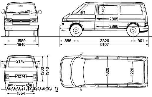

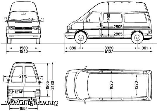

Después de mucho buscar encontré las medidas de la T4 batalla larga tanto alta como normal, aquí las comparto para añadir al índice.
