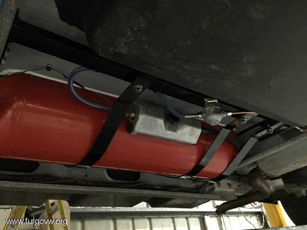

Buenas,
Me he puesto a indagar sobre poner un deposito de glp en los bajos. Mi intención es ganar autonomía ya que solo tengo hueco para una bombona grande de 11kg. Ya llevo montado un deposito de 11kg de glp pero en algunas vacaciones que he estado por pirineos varios dias de calefacción iba acojonado de quedarme sin gas. Poniendo calefacción por las noches y las respectivas duchas diarias calculo que tengo para unos 6 dias. Lo malo es que en España, en zonas de montaña, no hay para repostar glp.
Bueno, dejo de daros la brasa, al tema:
¿Alguno llevais este sistema en la furgo? Me interesa saber de experiencias. Me preocupa que a temperaturas bajas el glp no me rinda... no debería pero...
Por cierto, he visto esta web y los precios son muy interesantes:
https://tinleytech.co.uk/product-category/motorhome-and-caravan/?widget_search=yes&woocommerce-login-nonce=&_wpnonce=
Gracias y saludos
osbalro
Esta es mi intención. Es totalmente legal y solo debe pasar las pertinentes revisiones y certificado cada 4 años.

Me parece muy interesante esta opción. Estuve indagando sobre la posibilidad de substituír las bombonas por un depósito de glp, y existen opciones para instalar dentro de la furgo, pero si existe la posibilidad de instalar el depósito en los bajos me parece mucho más práctico, ya que nos quedaría espacio libre dentro y podríamos tener un depósito algo mayor.
Si sigues en esta línea ve contándonos, que me interesa.
XXaavvii
Cita de: osbalro en Octubre 26, 2018, 21:51:41 pm
Vuelvo a la carga con este tema. Estuve hablando con la tienda inglesa que vende estos depósitos. Venden kits de depósito+regulador+ soportes, etc específicos para diferentes furgonetas, entre ellas la T4, que es la mía. El precio no es exagerado aunque tampoco barato: anda sobre las 300 libras y envían a España sin problema. Estoy casi decidido a comprar el kit e intalarlo, de hecho ya contacté con una persona que se compromete a hacerme la instalación. La única duda que tengo es si me van a poner problemas en la ITV cuando vean el depósito en los bajos de la furgo. Alguien sabe si hay que homologar o si, dado que mi furgo ya tenía instalación de gas para bombonas normales, no es necesario...

Nosotros tenemos un T3 Vanagon con un depósito original parecido al de la.foto. Estamos muy contentos y tiene una autonomía mas q suficiente. No se q precio tienen las de butano pero llenar este deposito con GLP sale a unos 60 centimos el litro. Nuestra nevera y cocina funcionan a la perfección.

Hasta donde yo sé, se puede usar butano o propano indistintamente (de hecho, tengo entendido que el GLP es una mezcla de ambos, en diferentes proporciones dependiendo de la temperatura de la zona -más al norte, más frío, más cantidad de propano-). Lo que condiciona el uso es la presión del regulador (en las furgos antiguas 50Mbar), pero manteniendo el regulador original no debería haber problema para pasar de propano a butano.

He contactado con http://www.vogelsautogas.es/ distribuidores de depósitos cilíndrico, y me han comentado que están instalando uno en una furgo para uso vivienda, y cuando lo homologuen, me podrán indicar todos los pasos a seguir  para poder instalarlo.

Has pensado en poner un deposito de gas "toroidal" en el lugar de la rueda de repuesto. Son mas baratos que el que has puesto y de mas capacidad. Los tienes de hasta de 70 litros.
En este video https://youtu.be/gYT2dF9idLk en el minuto 4:03 puedes ver un deposito toroidal en el lugar de la rueda de repuesto de una Fiat Ducato.

Yo me lo instalé en mi t3 que es una joker weaatalia y debía llevarlo de fábrica pero lo habían quitado así que lo volví a poner y no homologue ni nada al venir de serie.
Lo que tengo oído es que tienes que tener el certificado de gas aunque tampoco lo hago y de momento en las itv nunca me han dicho nada. Si algún día lo comentan pues lo haré.
Lo usamos para una nevera a gas, cocinar y kampageysee y es una maravilla. En cualquier país ya rellenas, lo hemos hecho en España, Francia, Polonia, Alemania, noruega así que recuerde.
Y es que acabamos hasta las bolas de las camping gas y más del robo que suponen. Una vez en Francia nos soplaron 36 euros por la recarga aparte del trajín de buscar el sitio que tuvieran y no vuelvo a ellas ni loco.
