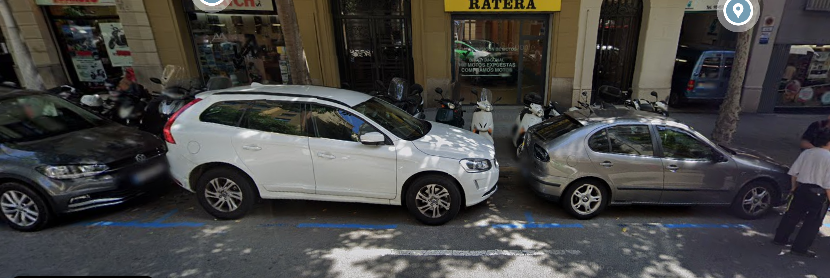

He cogido una calle al azar de Barcelona en google maps, como puedes ver sí que está definido. En mi pueblo es igual.
A cambio en Lleida no he visto que estén delimitadas.
Ir a Barcelona en furgo no me hace ninguna ilusión, poder aparcar en mi pueblo ya me interesa más, y llegar a un sitio y no poder parar en el centro (un rato, eh, no pienso dormir ahí) no me hace mucha gracia.

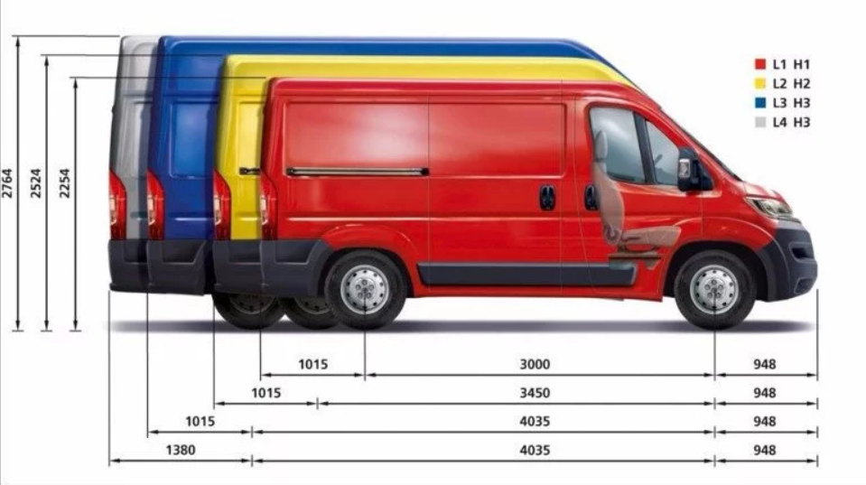

Dejo una foto para entender mejor  las 3 diferentes batallas de las ducatos ...
