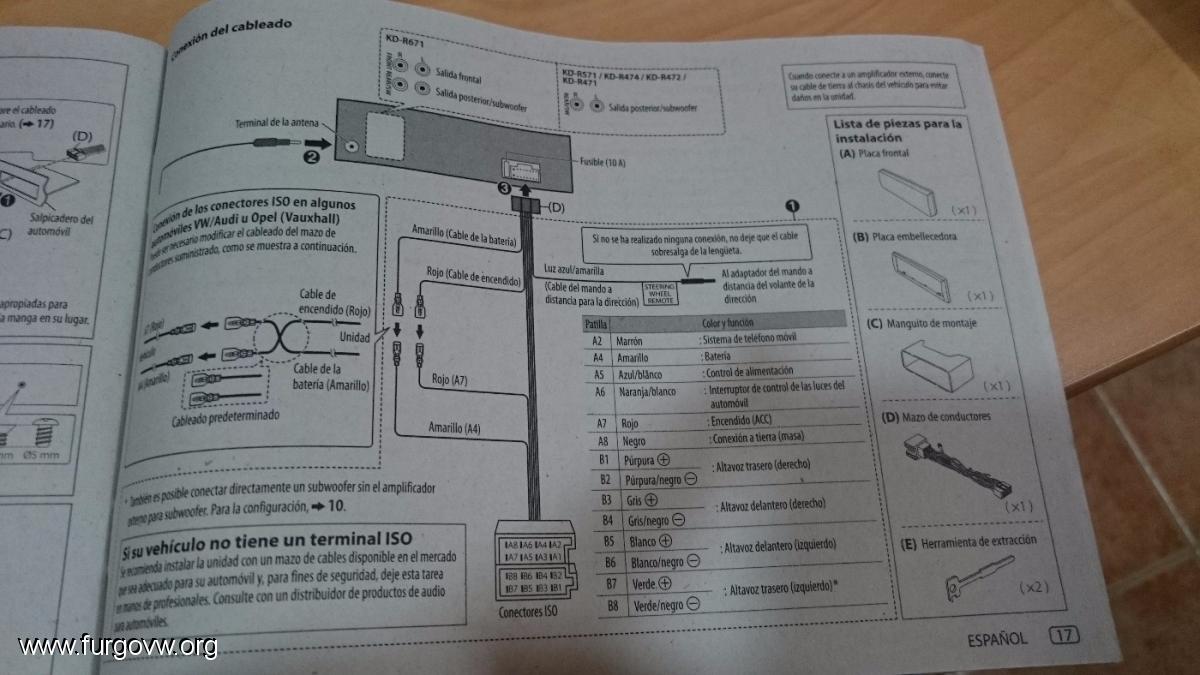

Este es el esquema que viene en el manual de instrucciones de la radio, no sé si te refieres a esto

Con la primera foto es suficiente.
Esa radio tiene a priori tres positivos como te he comentado antes.
A4 positivo de Batería
A7 positivo de llave de contacto (para que se encienda y se apague sola)
A6 positivo de luces (para que se ilumine la carátula al encender las luces del vehículo)
(Supongo que no usas el A2 para telf. manos libres. Ni tampoco el A5 control de alimentación para poner un amplificador)
El modo más simple es dar positivo de la auxiliar al A4 y al A7
Y NO CONECTAR A6, A2, A5
Con esto la radio te va a funcionar siempre y no se te apaga ni enciende con la llave de contacto y tampoco se te ilumina al encender la luz.
Si quieres que se apague con la llave de contacto (tendrás que tener puesto el contacto para oírla lo cual es un inconveniente cuando estás de camper) Entonces habrá que instalar un relé (la llave alimenta a la bobina y los contactos del relé unen positivo de la auxiliar al hilo A7 de la radio)
Si quieres que se encienda la carátula al encender la luz, pones otro relé (la bobina se escita con el cable que te llega de alumbrado y los contactos unen positivo de la auxiliar con el hilo A6 de la radio)
Es posible que la radio lleve diodos en alguna de las conexiones anteriores y evite que los positivos se unan, pero es mejor no jugársela y poner los relés.
