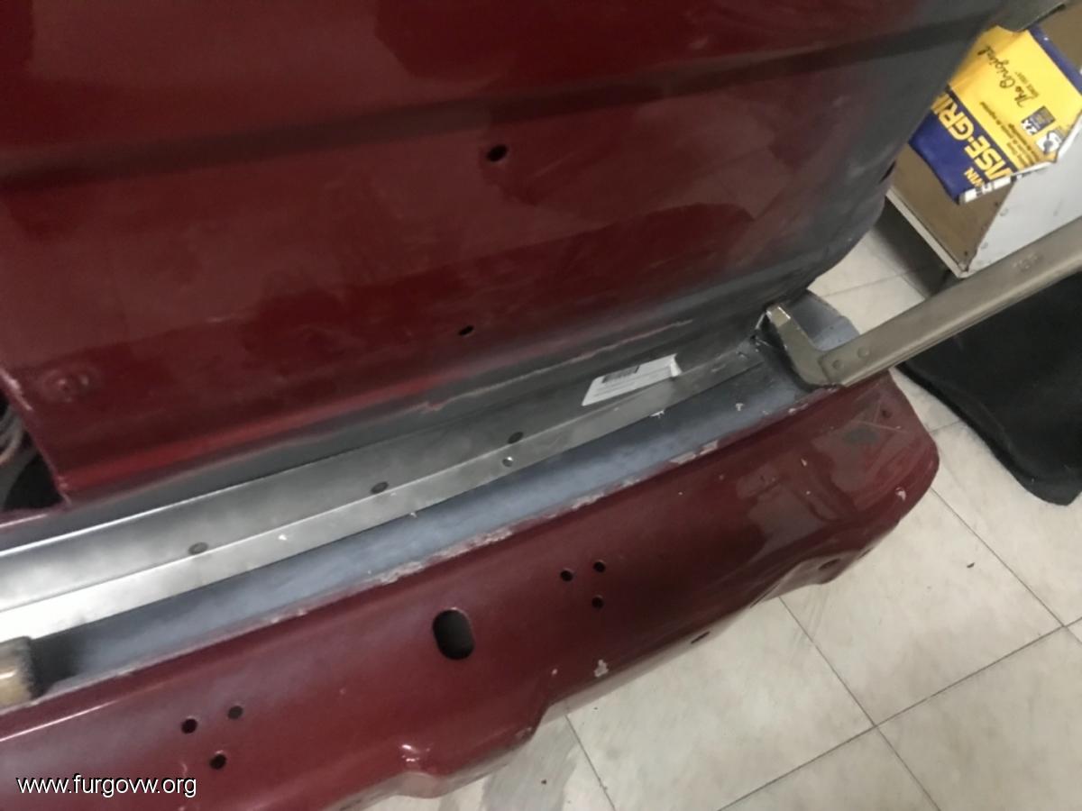

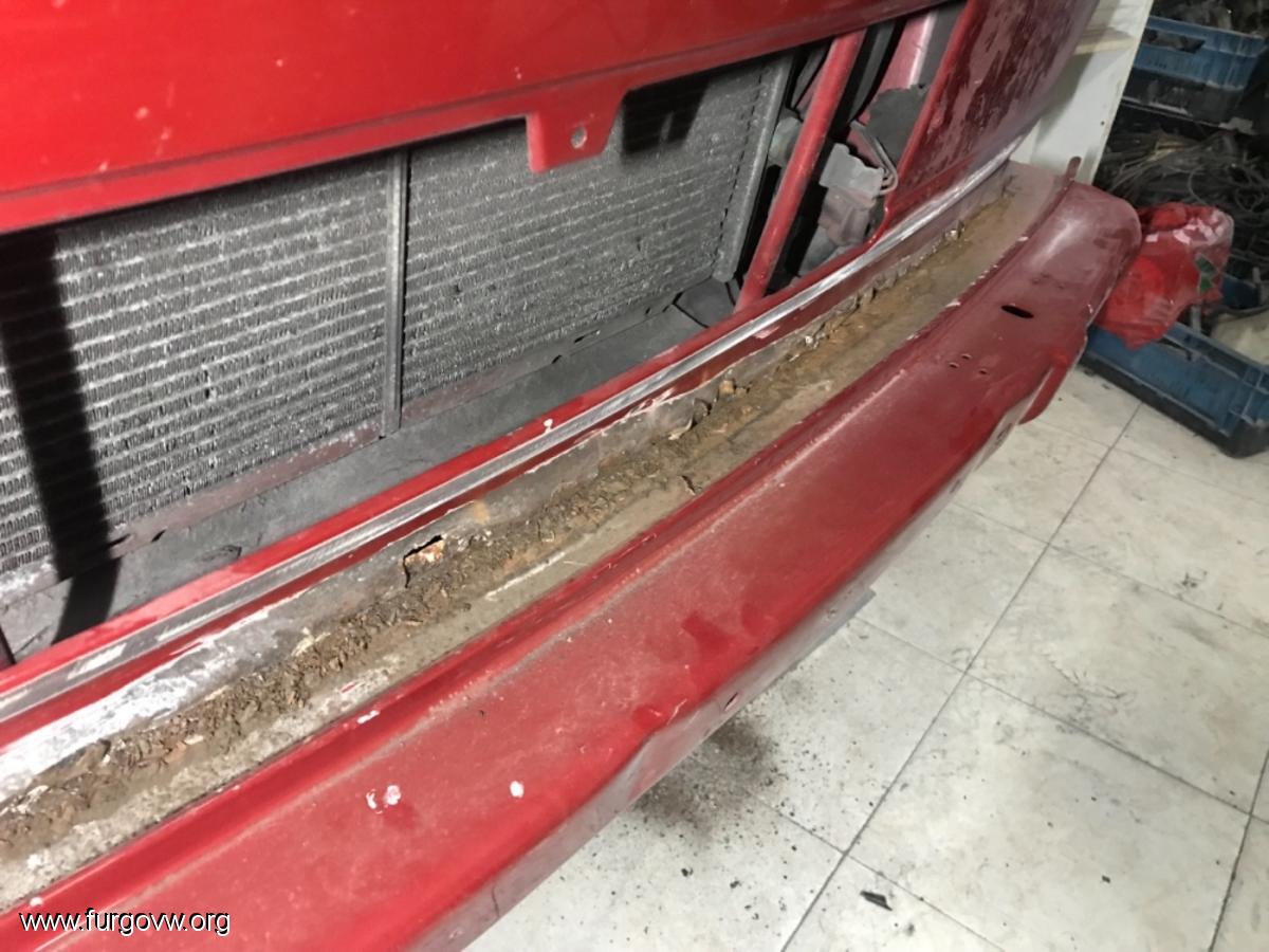

Abril 22, 2019, 21:31:53 pm #76 Ultima modificación: Abril 25, 2019, 02:00:24 am por marcosda

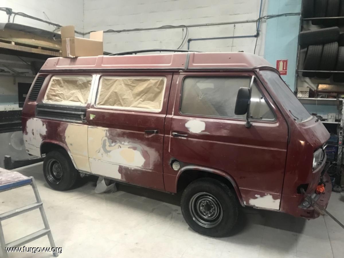

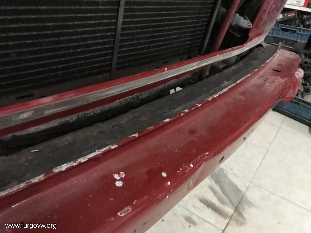

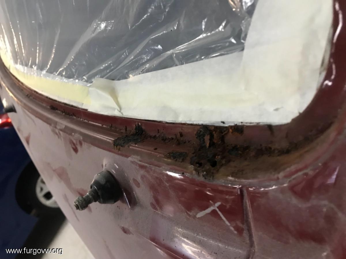

más óxido...

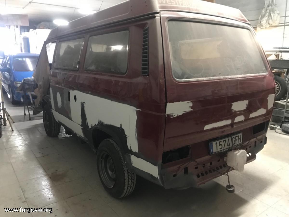

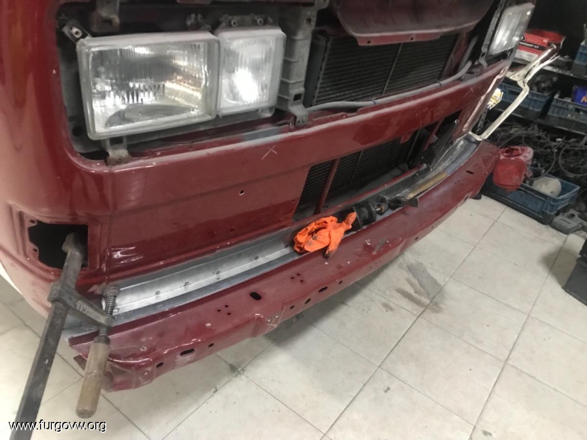

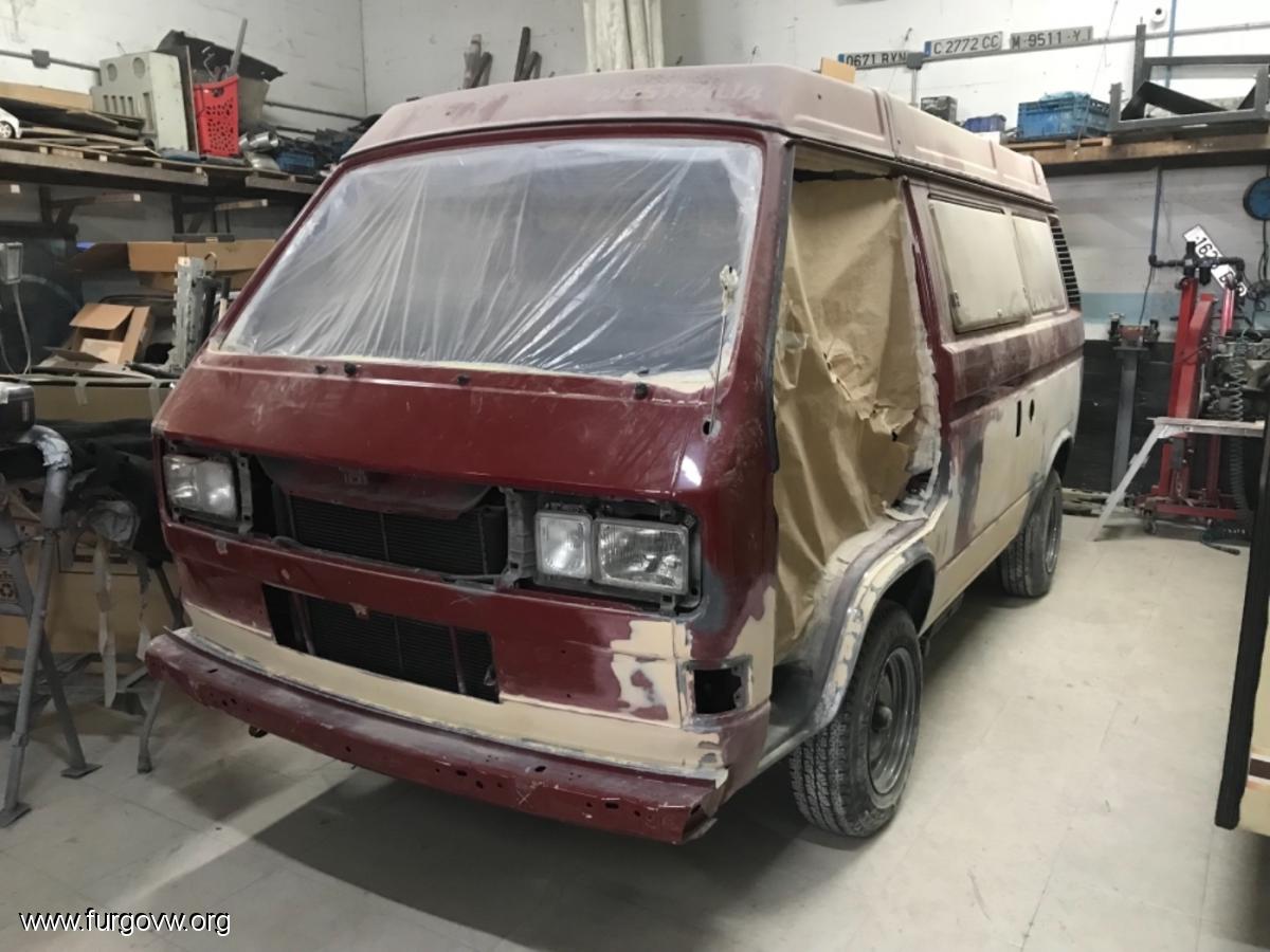

Ahí van más avances  .palmas . Ya está en el suelo y falta poco para que se pongan con las lunas !

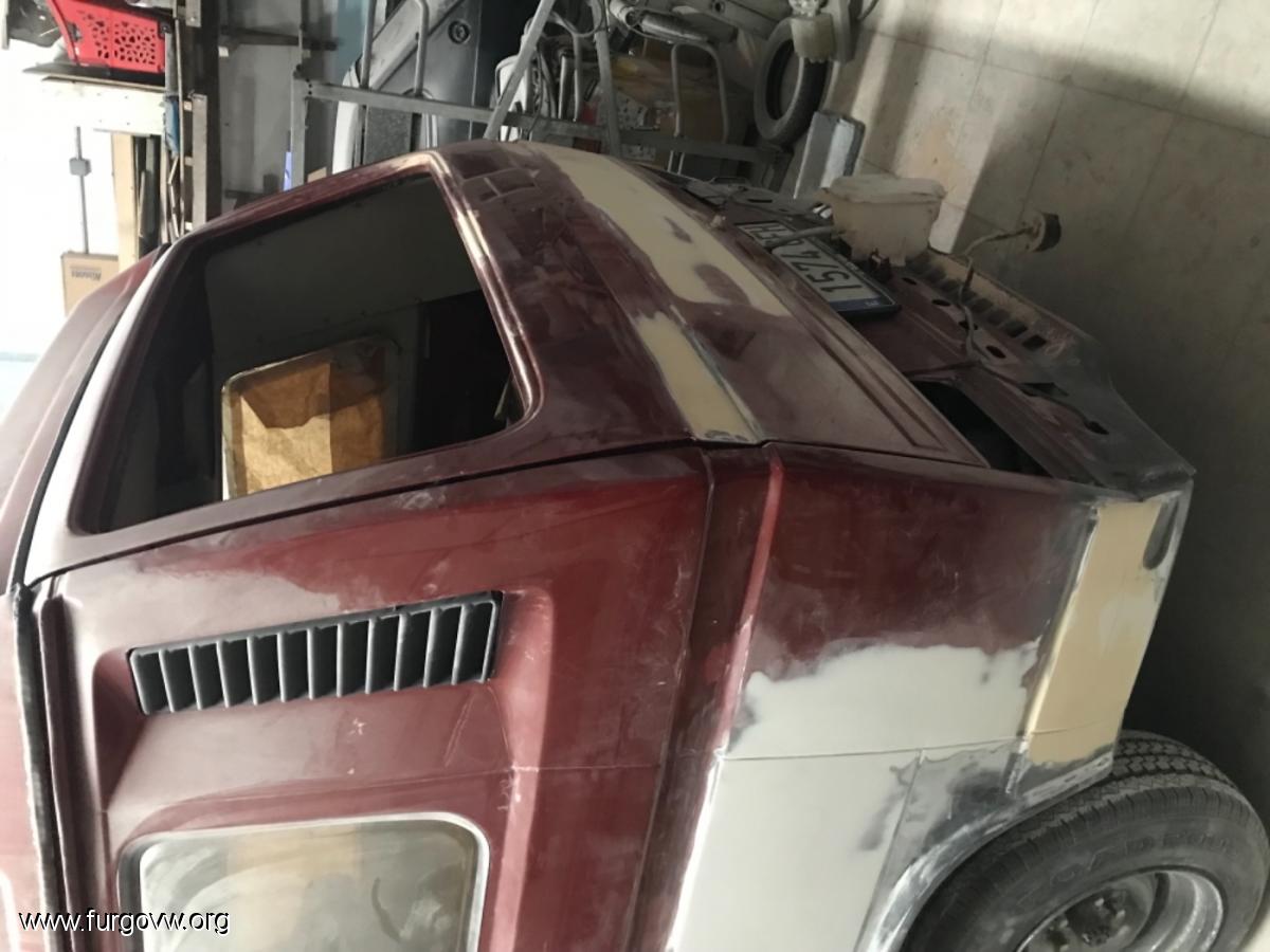

marcosda

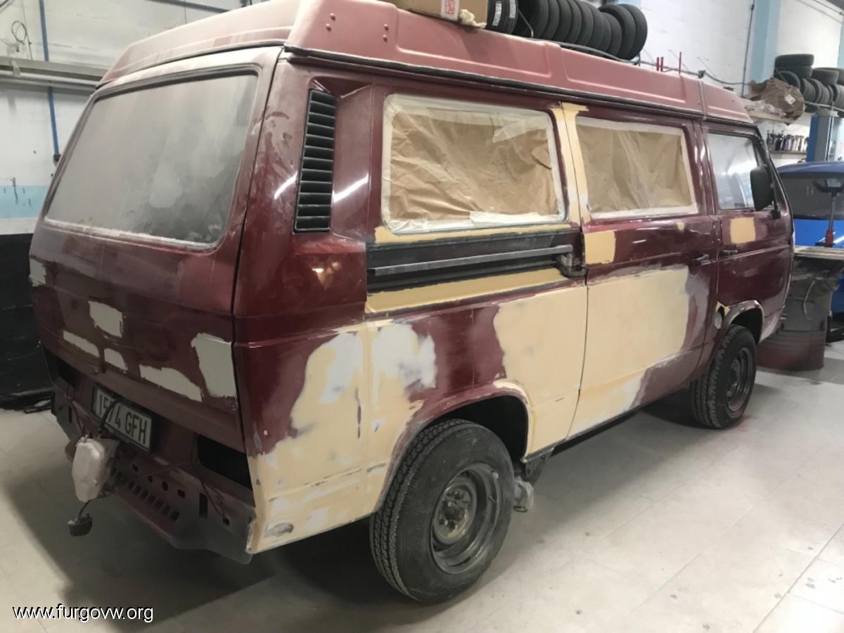

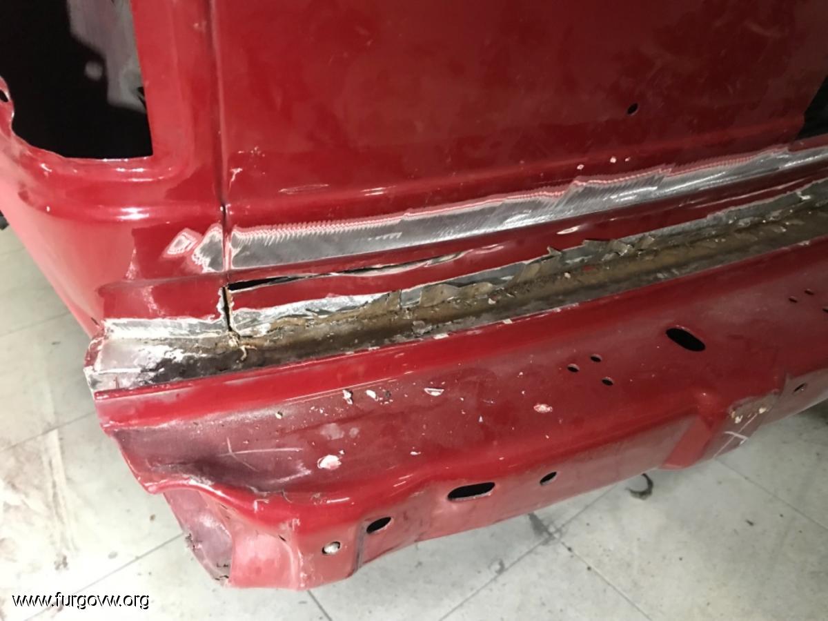

Fuera Cristal trasero!! Solo queda finiquitar y alisar y a la cabina!

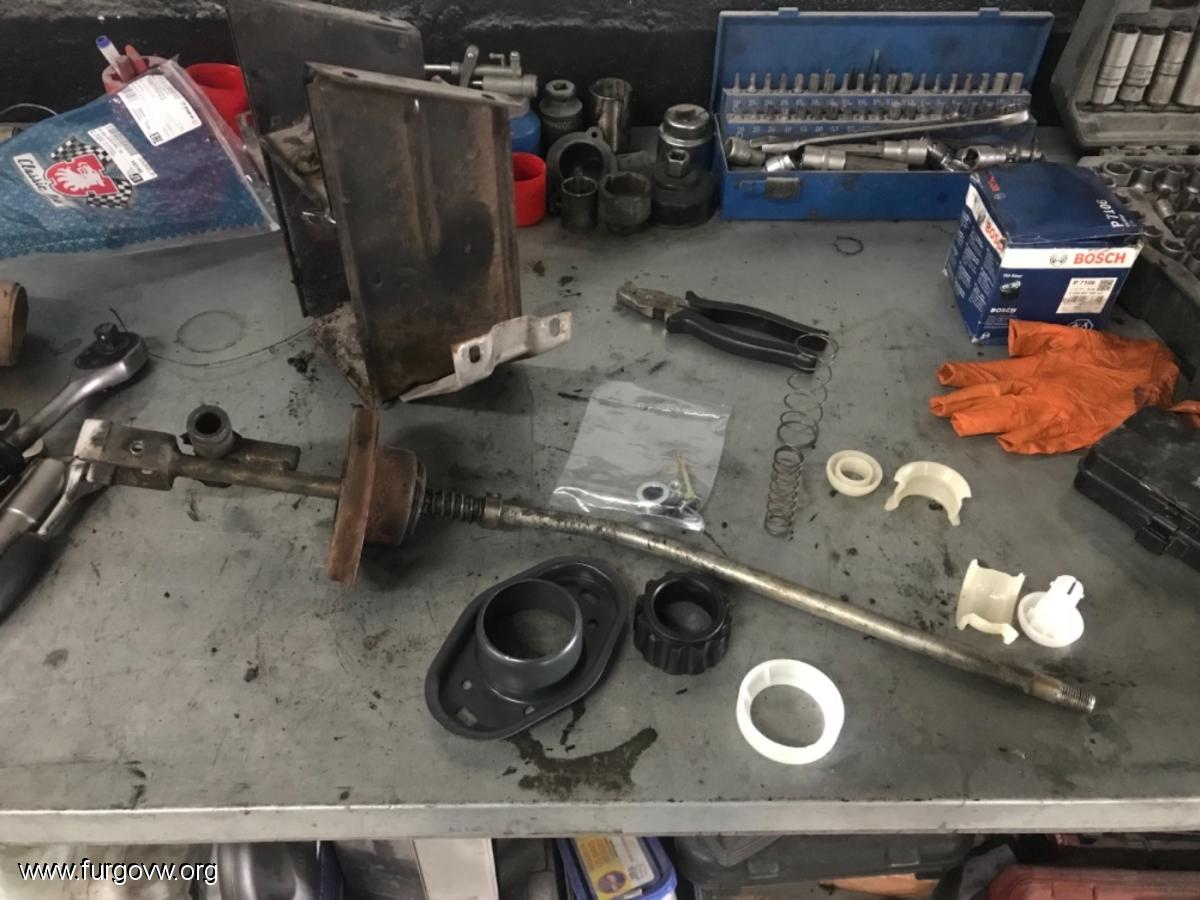

Buenas a todos!!

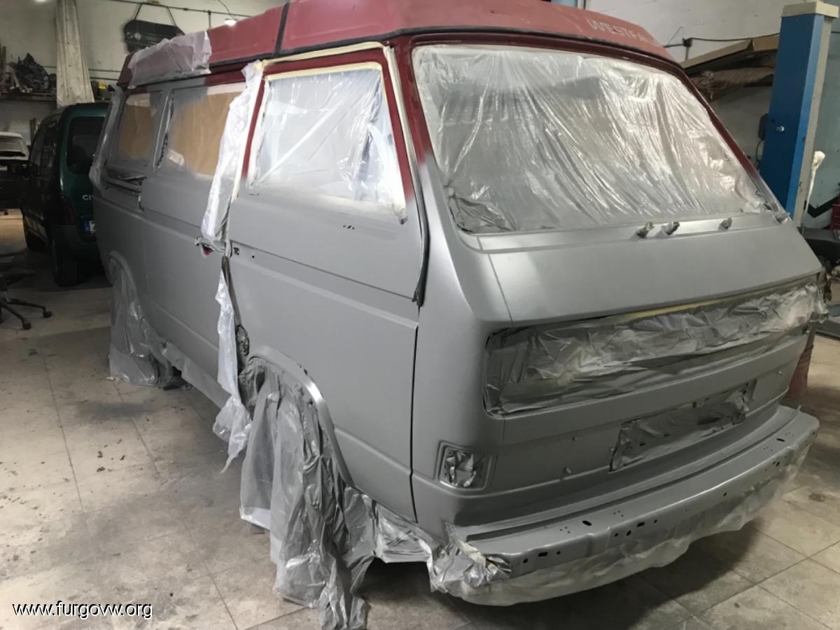

Ahí van mejoras:

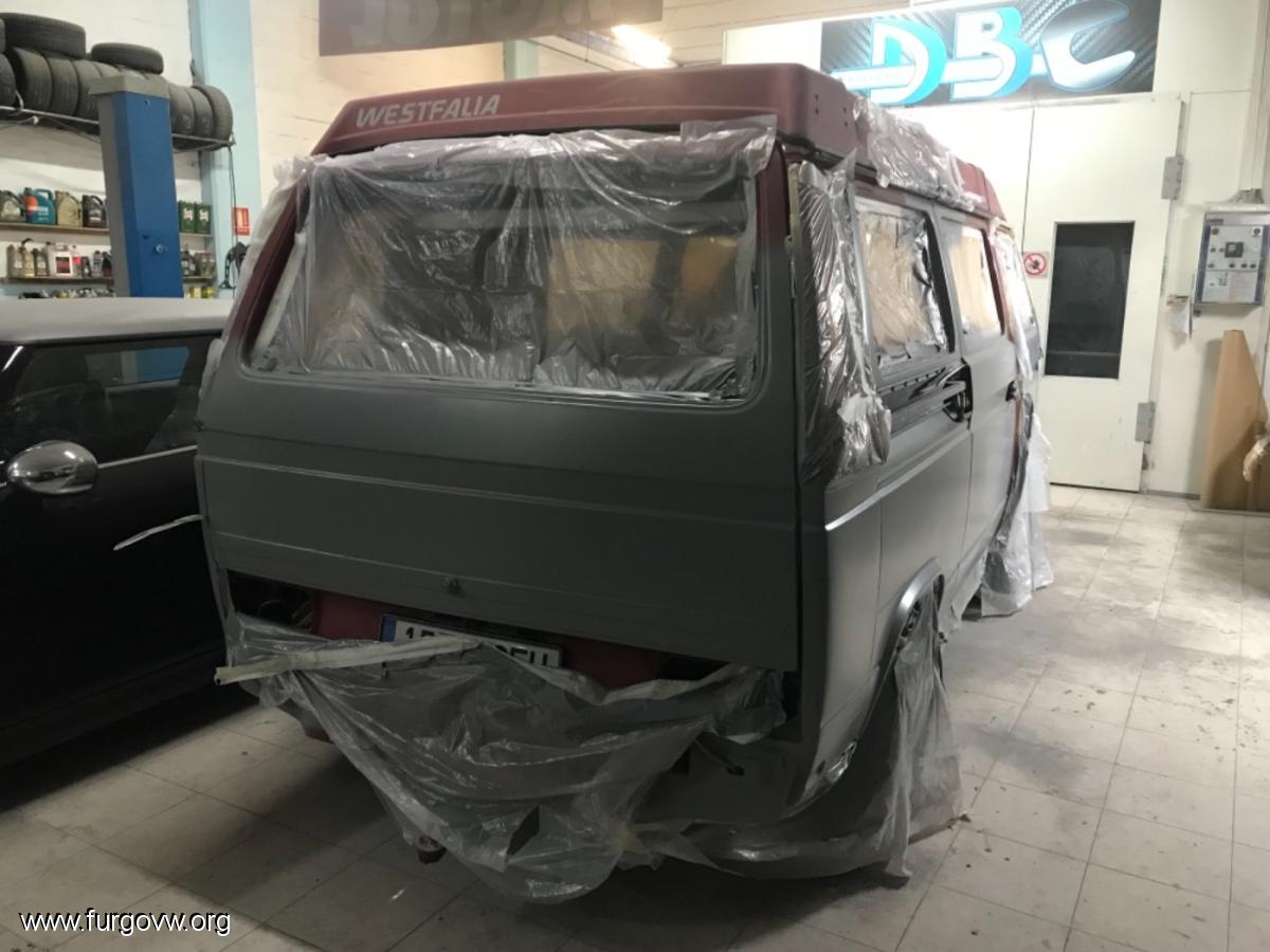

1- Furgo aparejada a falta de retoques
2- kit de renovación de la palanaca de cambios
3- chucherias varias:

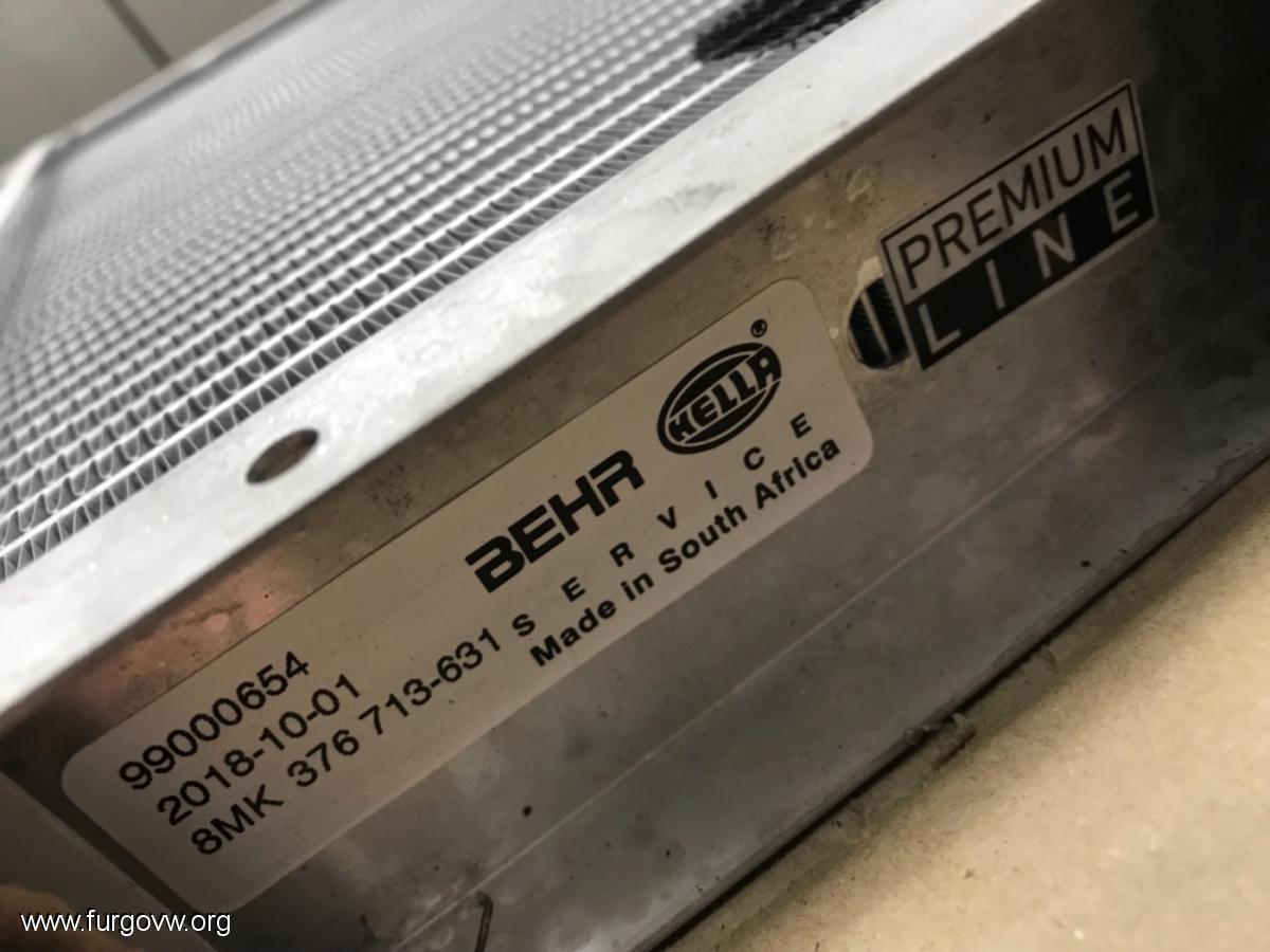

Correas, filtros, calentadores, bomba de agua y lo más importante... ( made in south África )
Poco queda...
