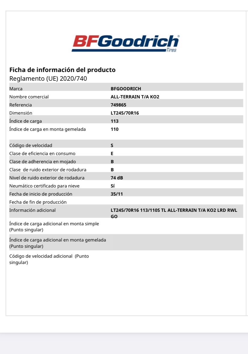

Hola, los que tienen man tge 140cv podeis decirme que neumaticos podeis montar? En la ficha de mi tge solo viene 235/65/16 115R
Miserjo
Cita de: Javi7886 en Febrero 17, 2024, 14:05:03 pmHola, los que tienen man tge 140cv podeis decirme que neumaticos podeis montar? En la ficha de mi tge solo viene 235/65/16 115R
En internet tienes tablas de equivalencias de neumáticos.
Metes tus medidas y te salen las medidas equivalentes que puedes montar sin necesidad de homologar.
Javi7886
Si si eso lo se, que hay neumaticos equivalentes. Pero tengo entendido que si son M&S puedo bajar el indice de carga, sabeis algo sobre eso?
