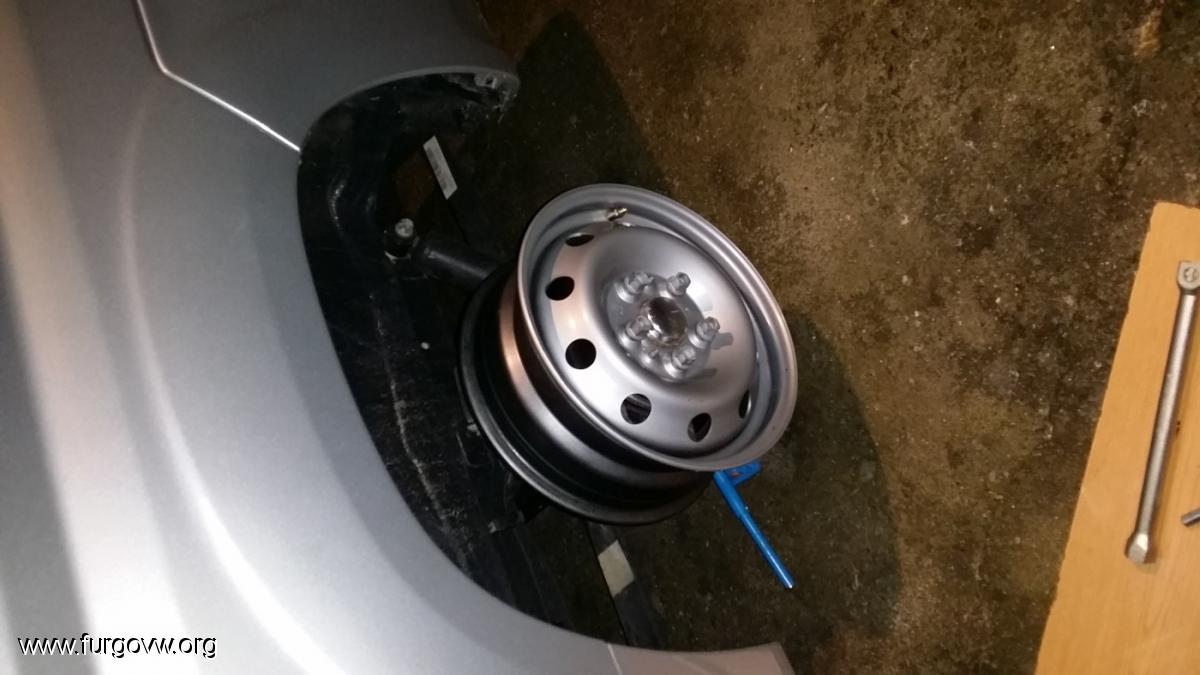

Ya tengo llanta para la rueda de repuesto, ahora a pedir el soporte que no me fio del antipinchazos ese...jejeje

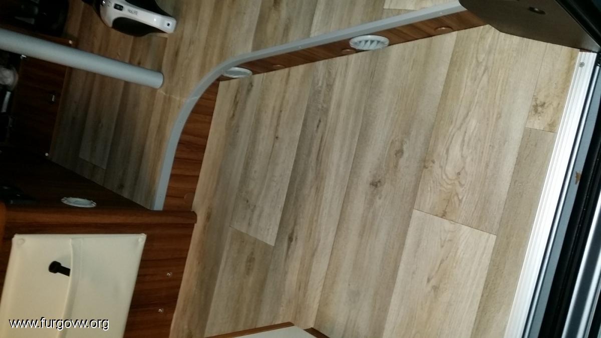

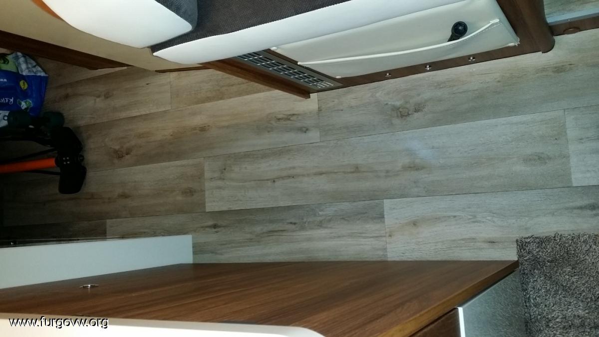

Y para los que tengan la 118 y sus insufribles alfombras de serie:
Suelo vinilico al corte del leroy, proteje, es mas confortable y le dá un toque más moderno a los colores un poco clásicos del interior de la 118,  ;D ;D
