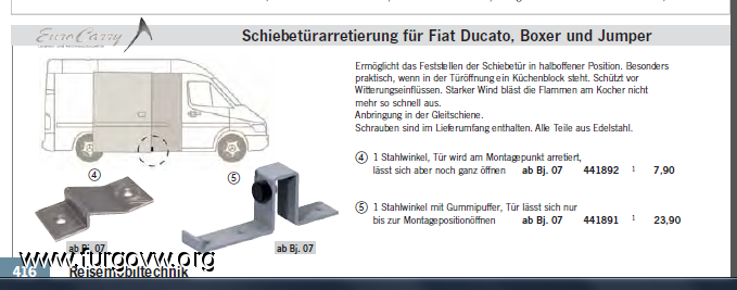

no se donde leí que hay un chisme para que la puerta lateral no se abre del todo, un tope vamos, alguien sabe algo de esto o se ha hecho uno?

Hola Joseducato! Nosotros le pusimos uno, lo comentamos alguna vez en el hilo, hay alguna foto en la presentación de la furgo pero quien te puede explicar mejor es Chomvito, que es el manitas y la hizo él.

Como te dijo noneta, yo le prepare uno en forma de cuña y se lo monte. Aqui te dejo los del catalogo de reimo. El de cuña no permite ir la puerta hacia adelante, el otro te la bloquea hacia adelante o hacia atras. No son complicados de hacer.

Lo que busco es algo para que al abrir la corredera,esta no se abra hasta el final,así que entiendo que necesito el accesorio num. 4 de la foto, la cuña no?
ese es fácil de hacer con un trozo de chapa.
