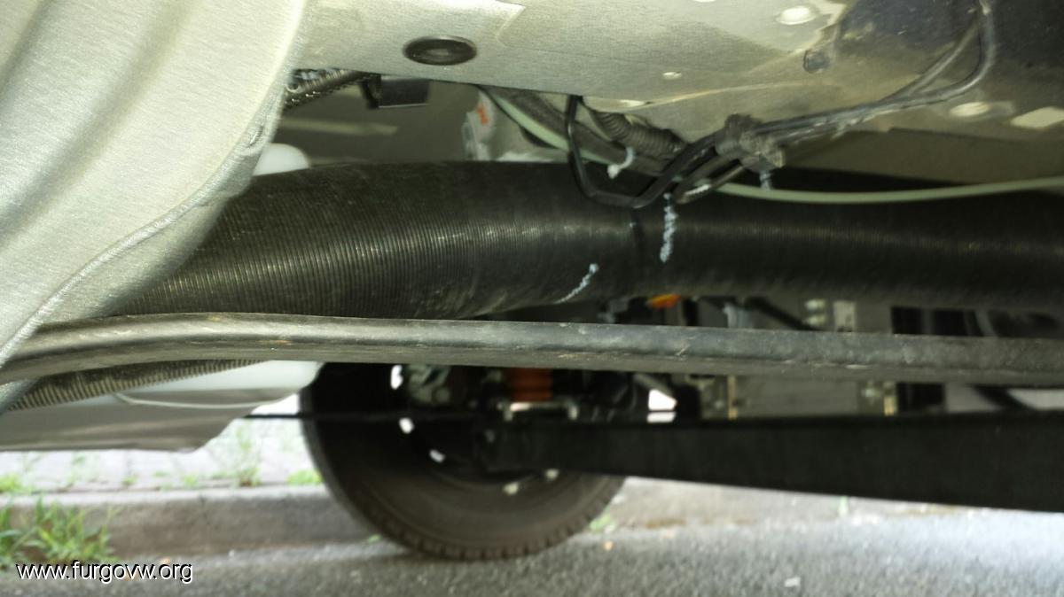

Esta foto es de la mia sin carga, el tope no debe de ser rígido, la mía amortigua bien atrás, se nota en los badenes, pero si es verdad que con tanto peso siempre lo suyo es doble ballesta o neumática
Esta suspensión está como la mía, tiene razón chonvito y todos los que tengáis esos topes rojos apoyados en las hojas de ballesta significa que no tenéis suspensión.

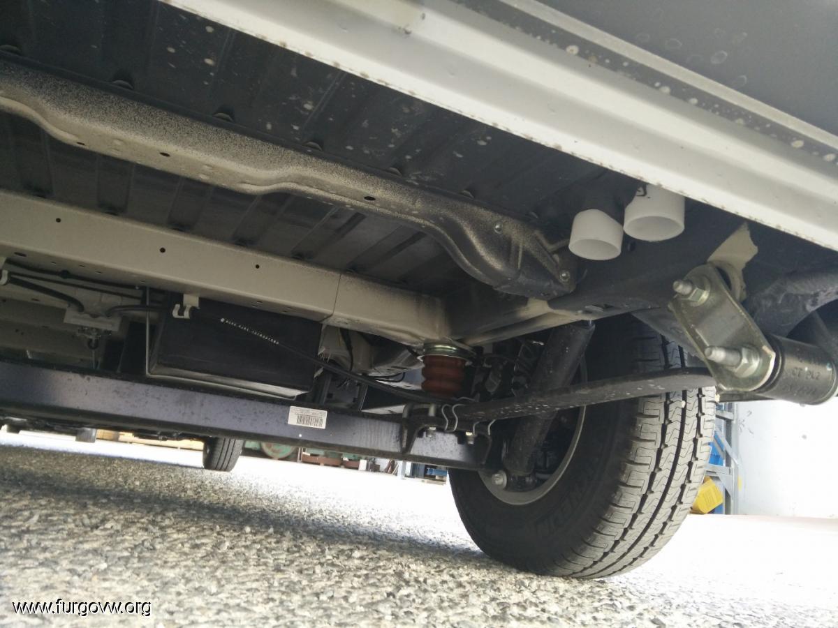

Aunque las fotos no estén bien hechas se puede hacer una idea de la curvatura de la ballesta de serie (completamente plana) y el arco que hace con la segunda ballesta.
También se puede ver la diferencia de altura que hay desde el eje, hasta el tope de goma en ambos casos.
Ballesta de serie;
Doble ballesta;

Fue después de camperizarla cuando me di cuenta de que la ballesta (de una hoja, que venía de serie) estaba completamente plana y los topes de goma apoyados sobre ella.
Me recomendaron un taller especializado en este tema y allí me colocaron la segunda hoja y aparte me flecharon la ballesta de origen que se había quedado plana.
