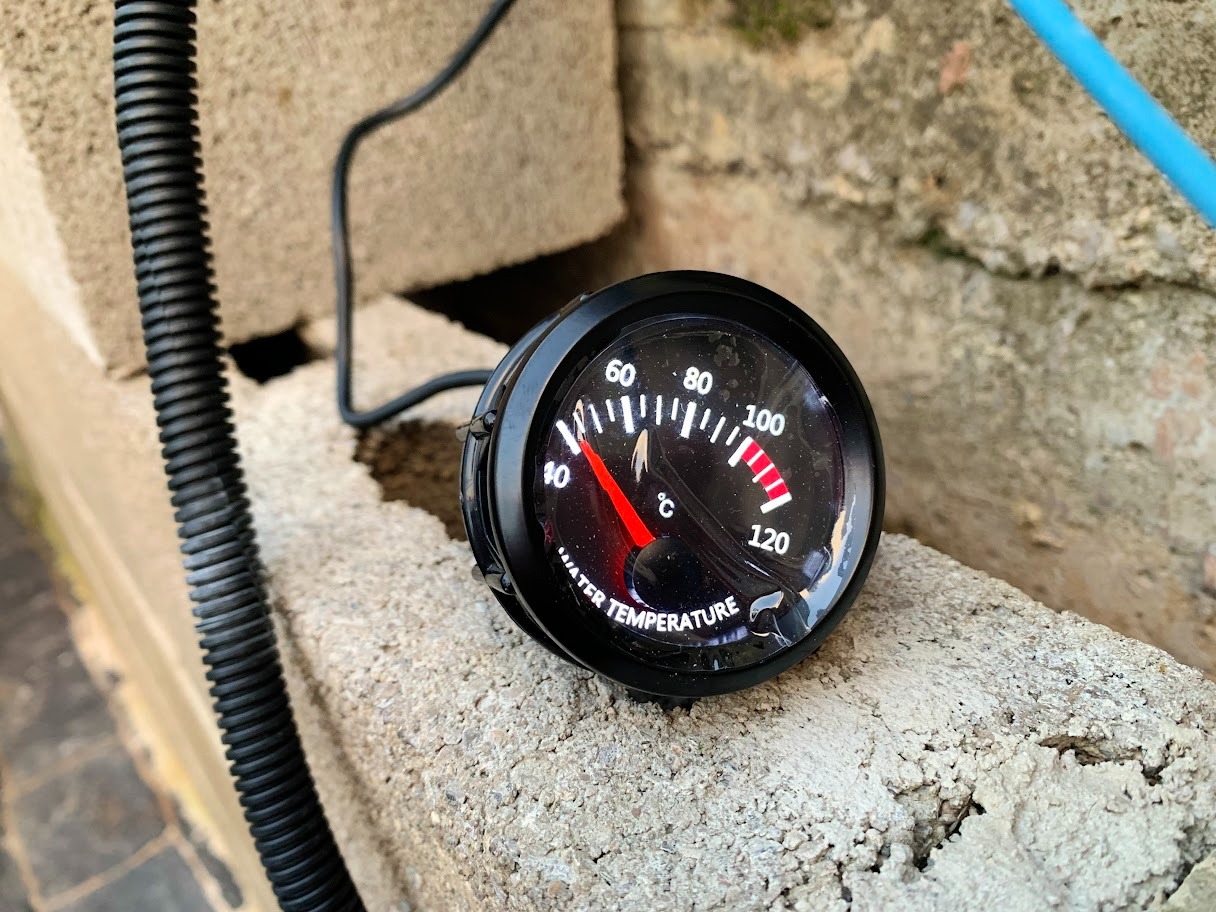

Que sensor de temperatura has montado, suero poner uno a mi intercambiador para saber cuándo está caliente el intercambiador para abrir el agua y no desperdiciar. He buscado alguno medianamente estético en 12v pero poca cosa hay solo termostatos.

Cita de: cuv en Enero 08, 2023, 12:56:22 pmQue sensor de temperatura has montado, suero poner uno a mi intercambiador para saber cuándo está caliente el intercambiador para abrir el agua y no desperdiciar. He buscado alguno medianamente estético en 12v pero poca cosa hay solo termostatos.
Puse uno de aguja, que me gustan más:
De todos modos también tengo uno de estos en camino:
https://www.aliexpress.com/item/4000974281596.html

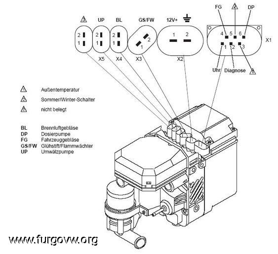

¿Me harías el favor de poner una foto de cómo has hecho las conexiones eléctricas de la Thermotop?
Un saludo y muchas gracias

Phoenixtoledo
A lo que me refería es a una foto de los conectores de la Thermotop, para saber de donde sale cada señal  .ereselmejor  .ereselmejor
Blizz
Ahhh!
El X5 es la salida par alimentar la bomba de agua (Algunas la llevan integrada, otras aparte)
El X4 es el "blower" o quemador y el X3 la bujía.
Vaya, en resumen, si tu Thermotop no es con K-BUS o está flasheada como la mía, positivo y negativo directos al  X2, señal positiva de arranque al Pin 1 del X1 y positivo de la bomba de combustible al Pin 6 del X1.
